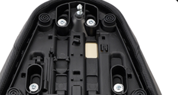

Ich habe ein Bild von der Unterseite gefunden, die Buchse scheint nur eingeschoben zu sein.
Ist da irgend eine Raste? Ich krieg die nicht raus.

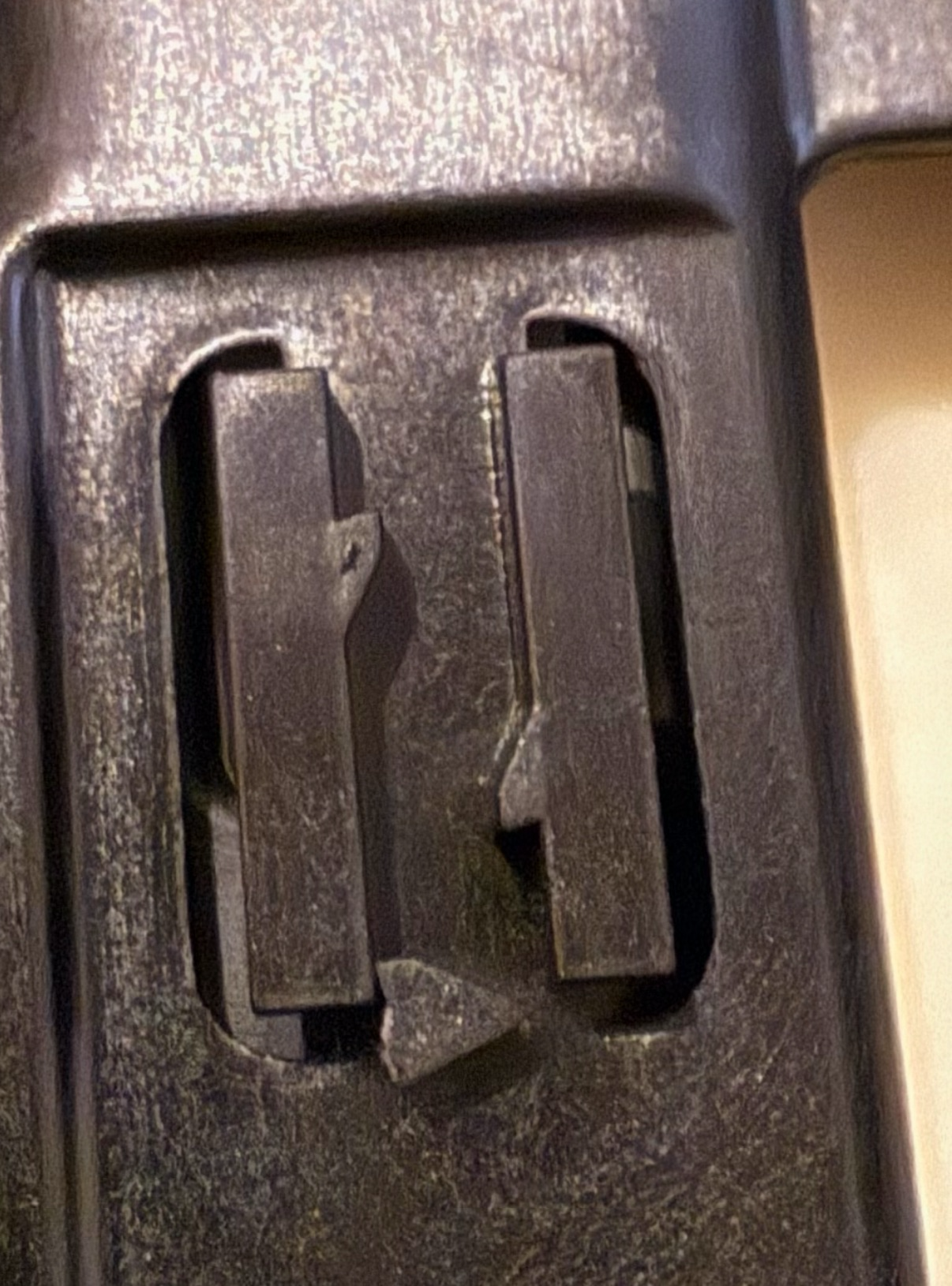

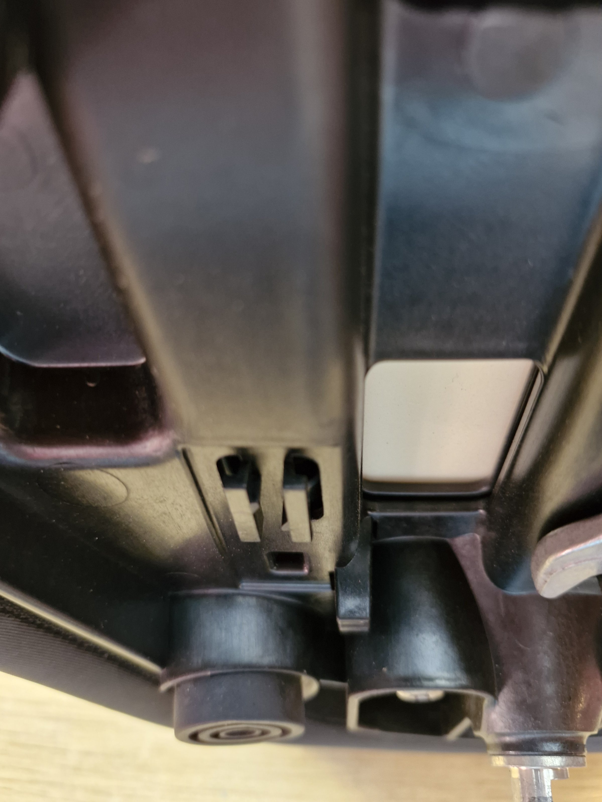

Zieh doch mal in Richtung Kabel.....oder mit einem kleinen Gummihammer von vorne dagegen klopfen.:lalala:
Grinser
Grinser
20.10.2018
994
67829
1300 GS, Street Triple 765 RS

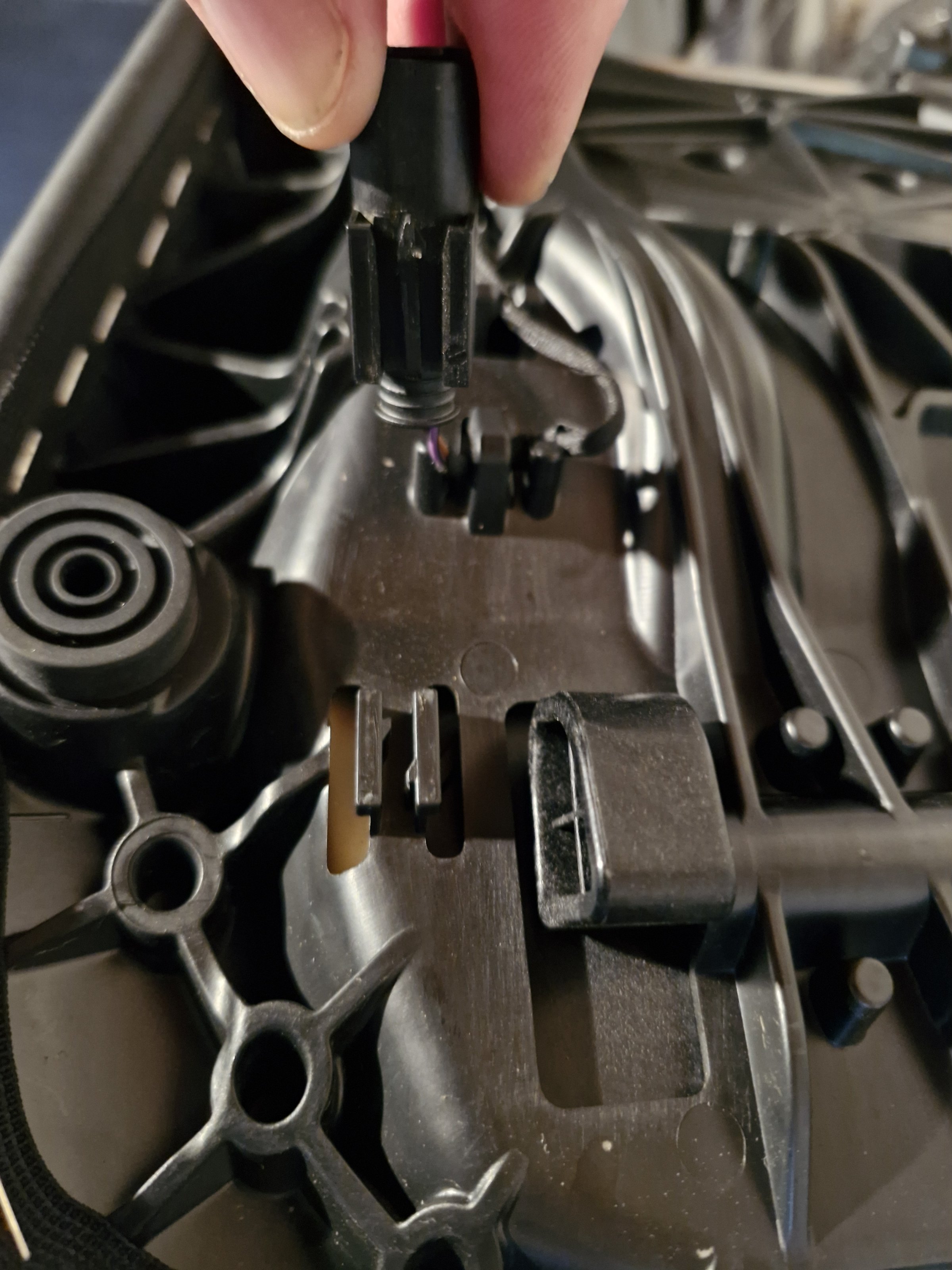

So....vom Fahrersitz....einfach Richtung Kabel ziehen.....ging schon etwas schwerer :victory:

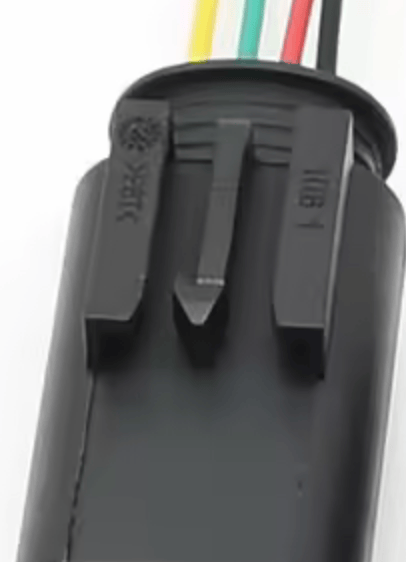

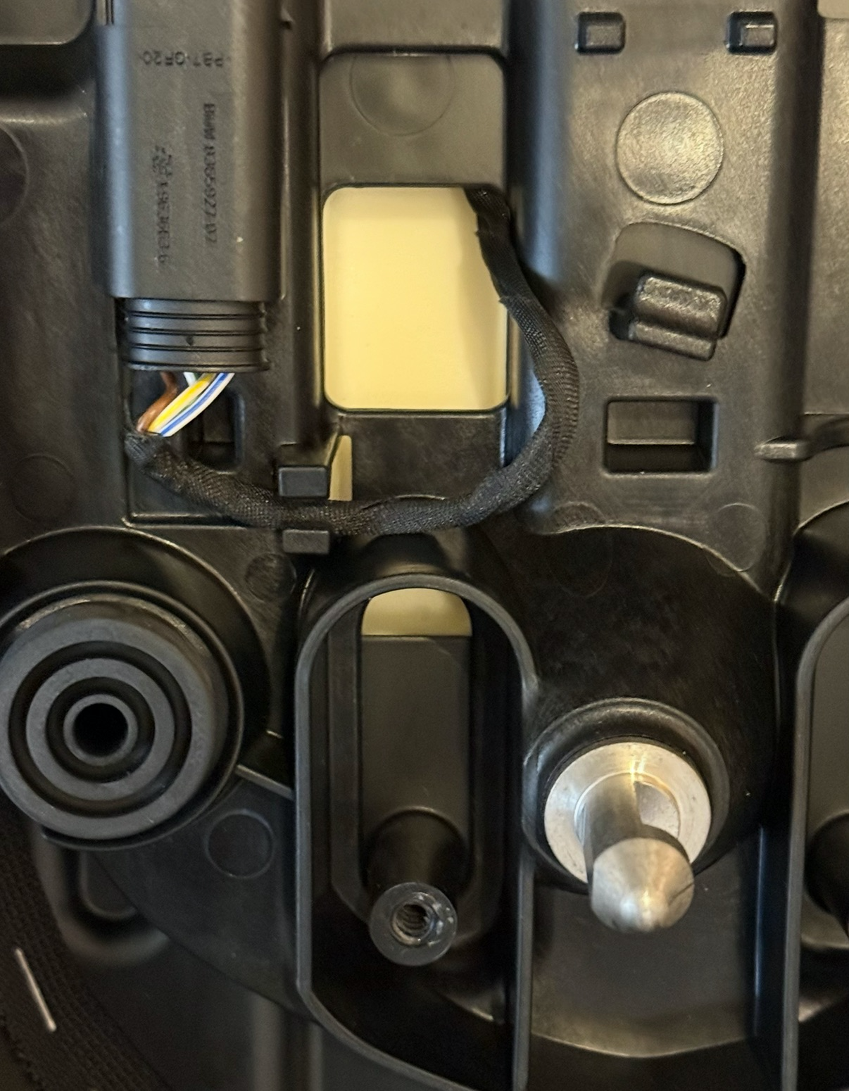

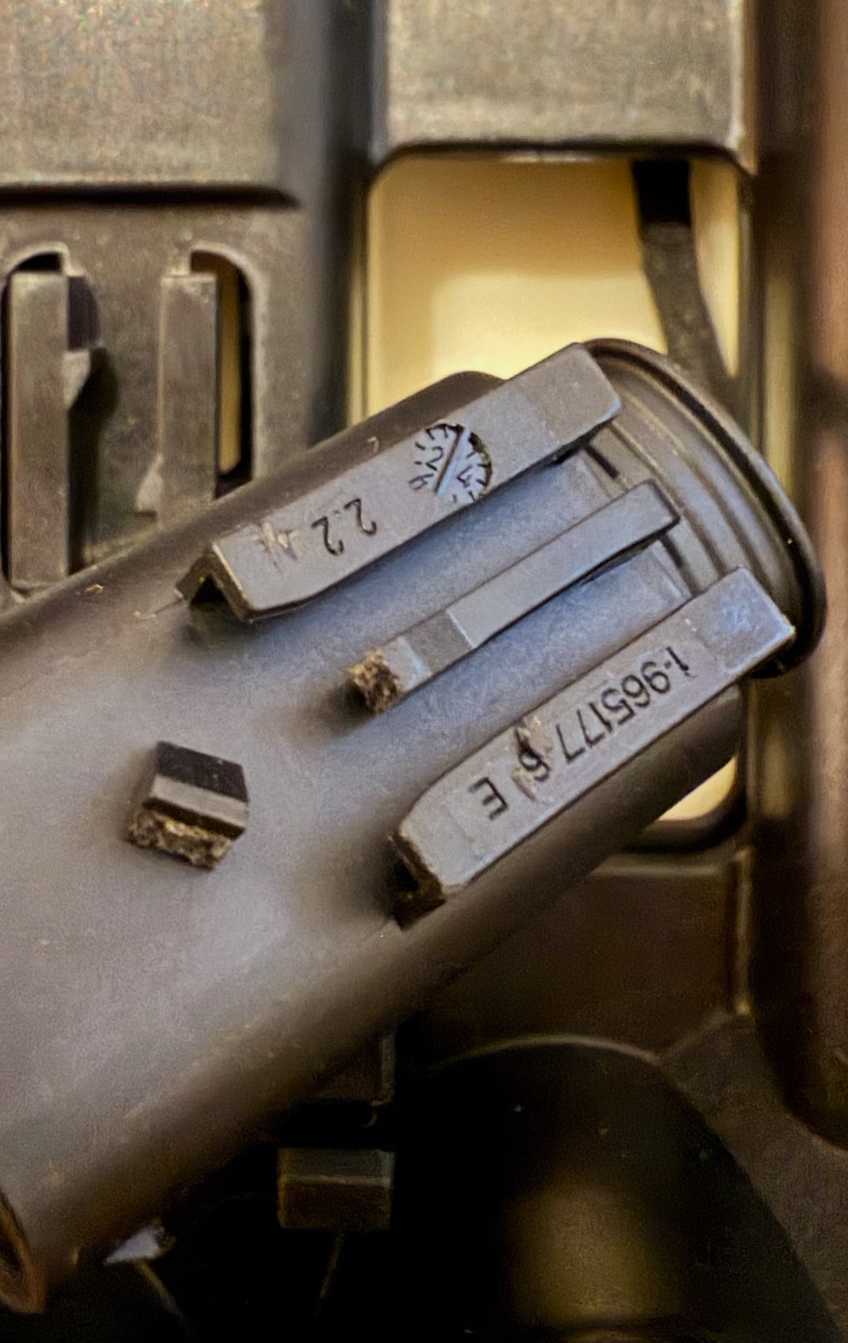

Also ich habe dann mal sehr kräftig gezogen (bzw. gedrückt) und es war wie vermutet: Da hakt was ein. Das ist jetzt ab 😳
Die gute Nachricht: Die Buchse ging jetzt problemlos raus :D
Die Lösung ist dann die:
Von vorne (also der Buchsenöffnung) diese Nase mit einem kleinen Schraubendreher wegdrücken (die Zunge in der Mitte ist elastisch) und dann lässt es sich einfach Richtung Kabel herausziehen.
Wieder was gelernt.
Vielen Dank dafür, dass ihr sogar extra Bilder gemacht habt!

So sieht der Stecker heile aus. Also: Bei dieser Art Stecker von vorne RECHTS die Nase gefühlvoll wegdrücken.
