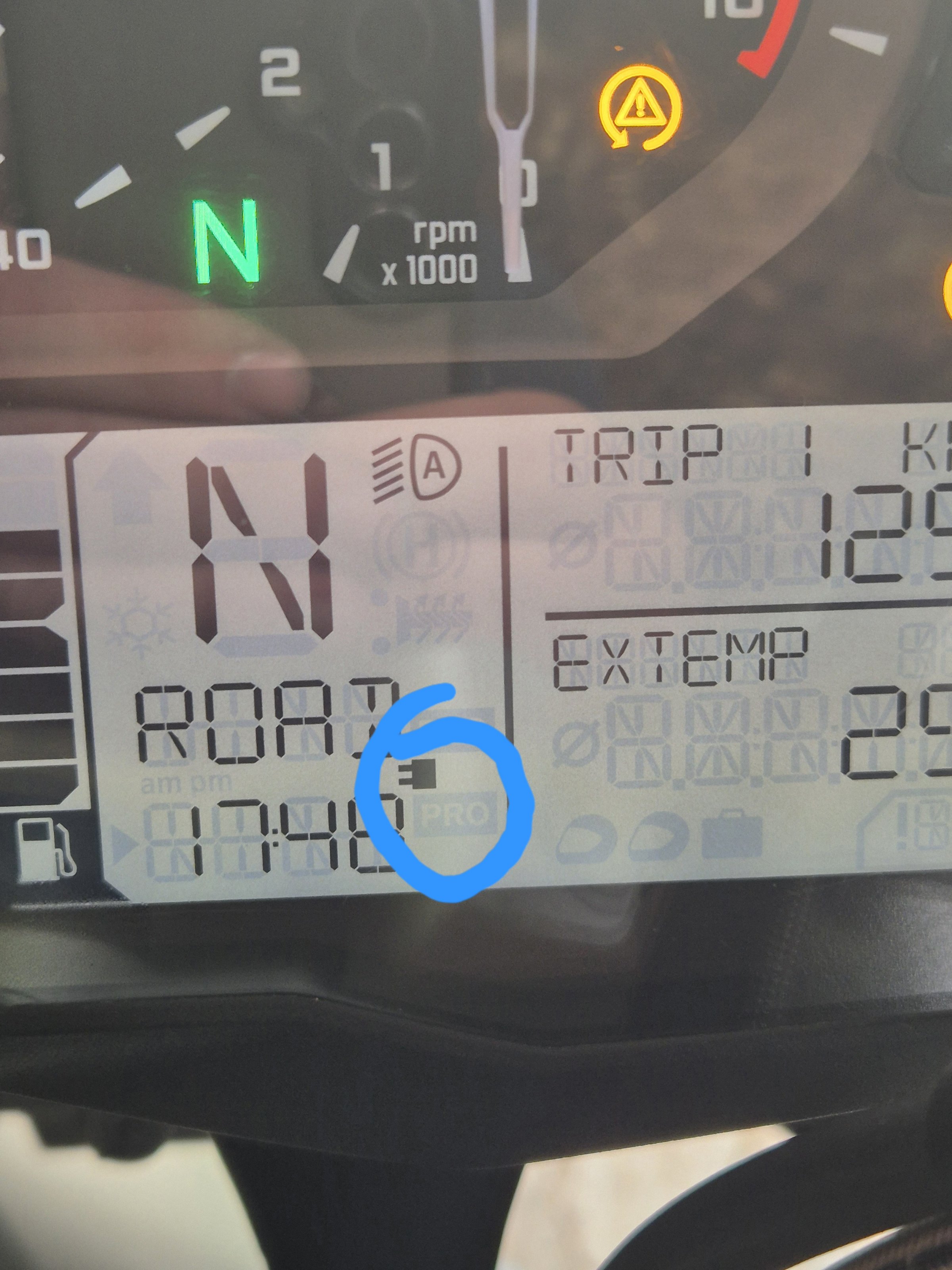

Diskutiere Frage zu Symbol in Anzeige / gelöst: Codierstecker im Technik & Bastel-Ecke Forum im Bereich Modellunabhängige Foren; Hat jemand ne Idee was dieses Steckersymbol bedeutet? Im Handbuch hab ich nix gefunden!

Ach so, ja vielen Dank! Ich bin da eher zurückhaltend was Wheelies angeht! Nix für mich!
Aber danke für die Information!

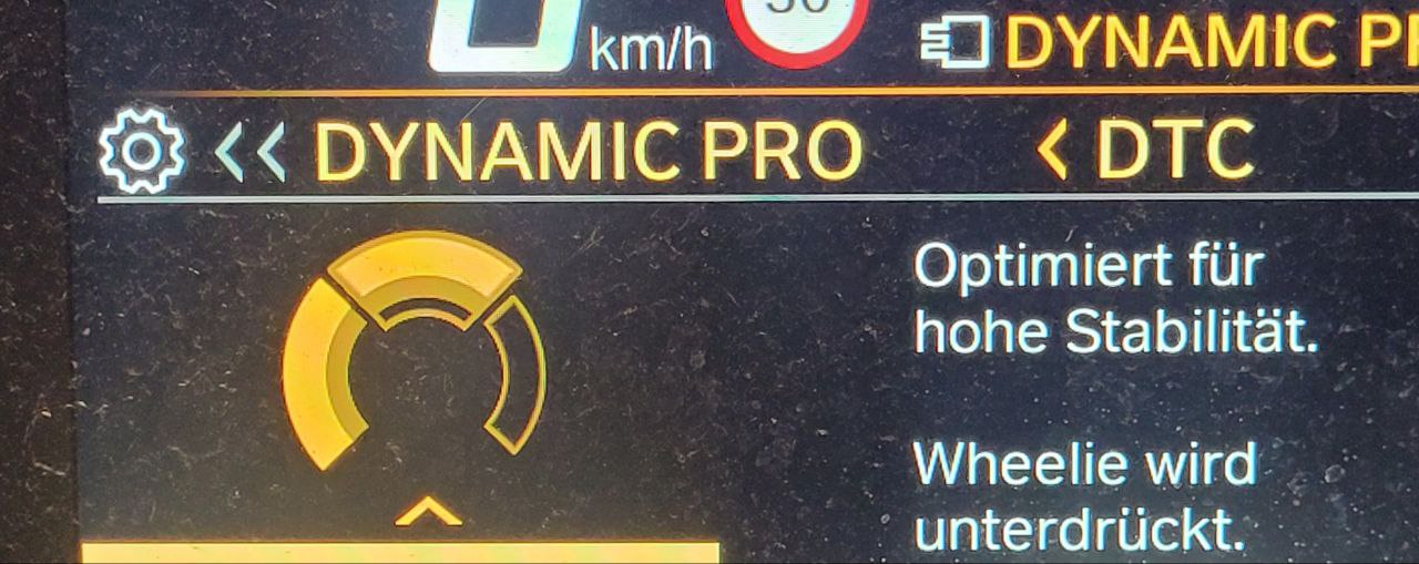

Achtung im Dynamic Pro-Modus, keine Wheelie-Kontrolle mehr.
Echt? Wäre mir neu.
P.S.
Bei mir ist laut Betriebsanleitung in der Grundeinstellung zwischen Dynamic und Dynamik Pro da kein Unterschied.
Nur bei Pro kann ich die Traktionskontrolle so einstellen, dass Wheelies verhindert werden.
Bei Dynamik (ohne Pro-Stecker) kann ich das nicht.

Ja, also "Keine Wheelie-Kontrolle" ist nicht richtig, sondern einstellbare Wheelie-Kontrolle.
(Nimm den "Hinweis" am besten oben raus, verwirrt sonst nur spätere Leser)
So hab ich das eingestellt (Gasannahme auf "dynamisch", ABS und DTC auf "Road"):

Für die K50/51 GS aber schlichtweg falsch. Wie man am Screenshot von @TTTom sieht, kann z.B. die DTC nur 3-stufig eingestellt werden: RAIN / ROAD / DYNAMIC. Also die selben Einstellungen, wie sie bei den entsprechenden Fahrprogrammen fest hinterlegt sind. Eine Einstellung DYNA-PRO gibt es nicht.
Ich könnte ja mal wieder zum hundertsten Mal die originale BMW Grafik anfügen, soll ich? Ach was, gibts schon so oft im Forum, kann jeder sich selbst suchen. :tongue:
