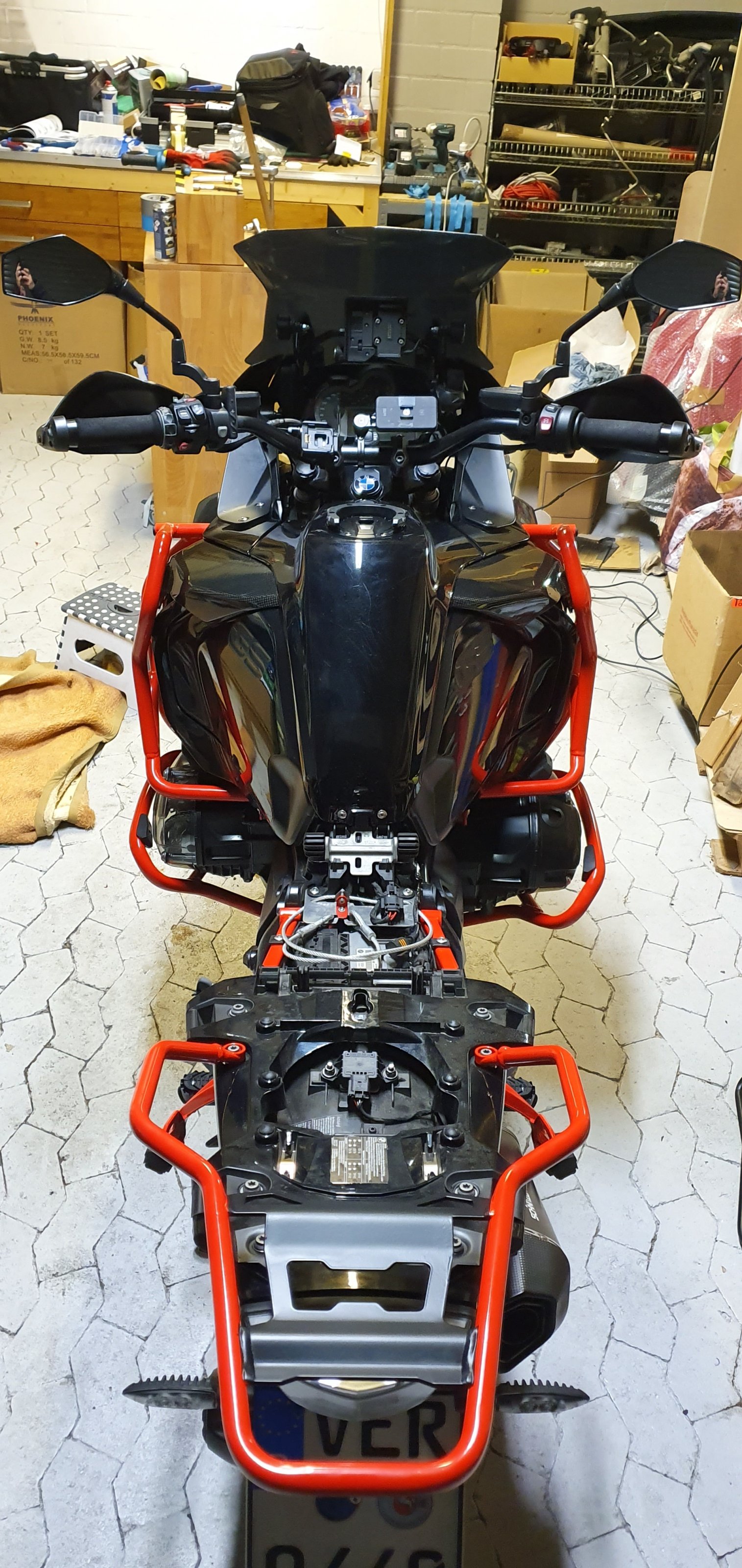

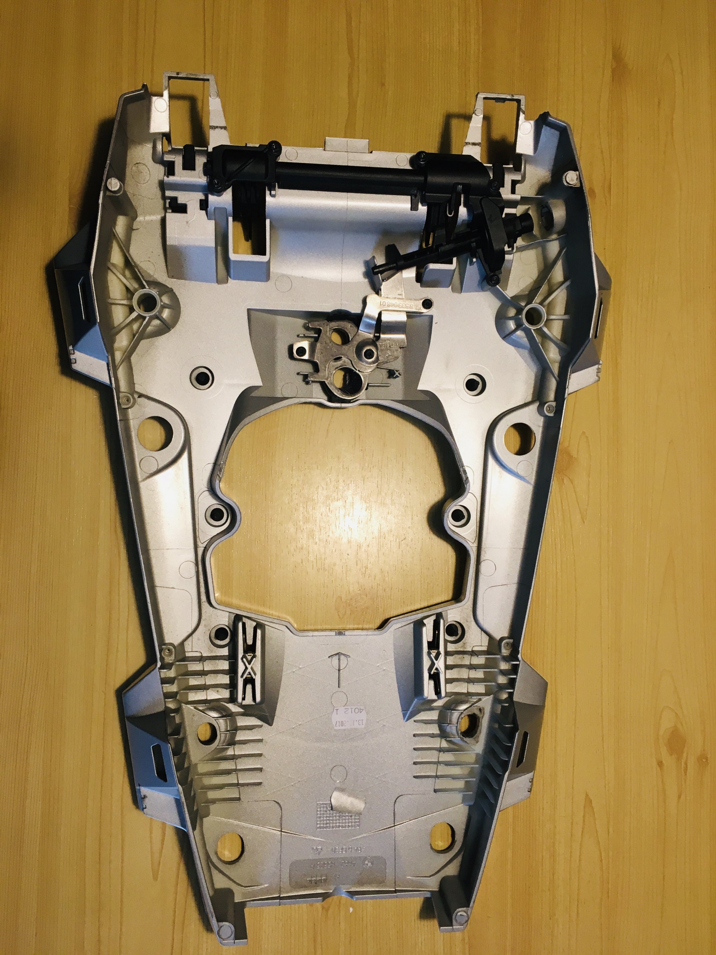

Hallo die Runde!
Ich habe mir im Netz die auf den Fotos zusehende Gepäckbrücke (Kofferträger)
oder wie das Ding sonst genannt wird gekauft !
So gerade ausgepackt und bei der ersten Begutachtung habe ich festgestellt das das Ding aus Kunststoff ist.Dann habe ich probiert anhand der Teilenummer herauszufinden wo der Träger vorher verbaut war und da scheint der Träger nicht auf !
Was habe ich da nur geschickt bekommen ?
Sieht genau so aus optisch wie es soll ....
Hat wer die Infos ob das auf die R 1200GS Lc passt ????

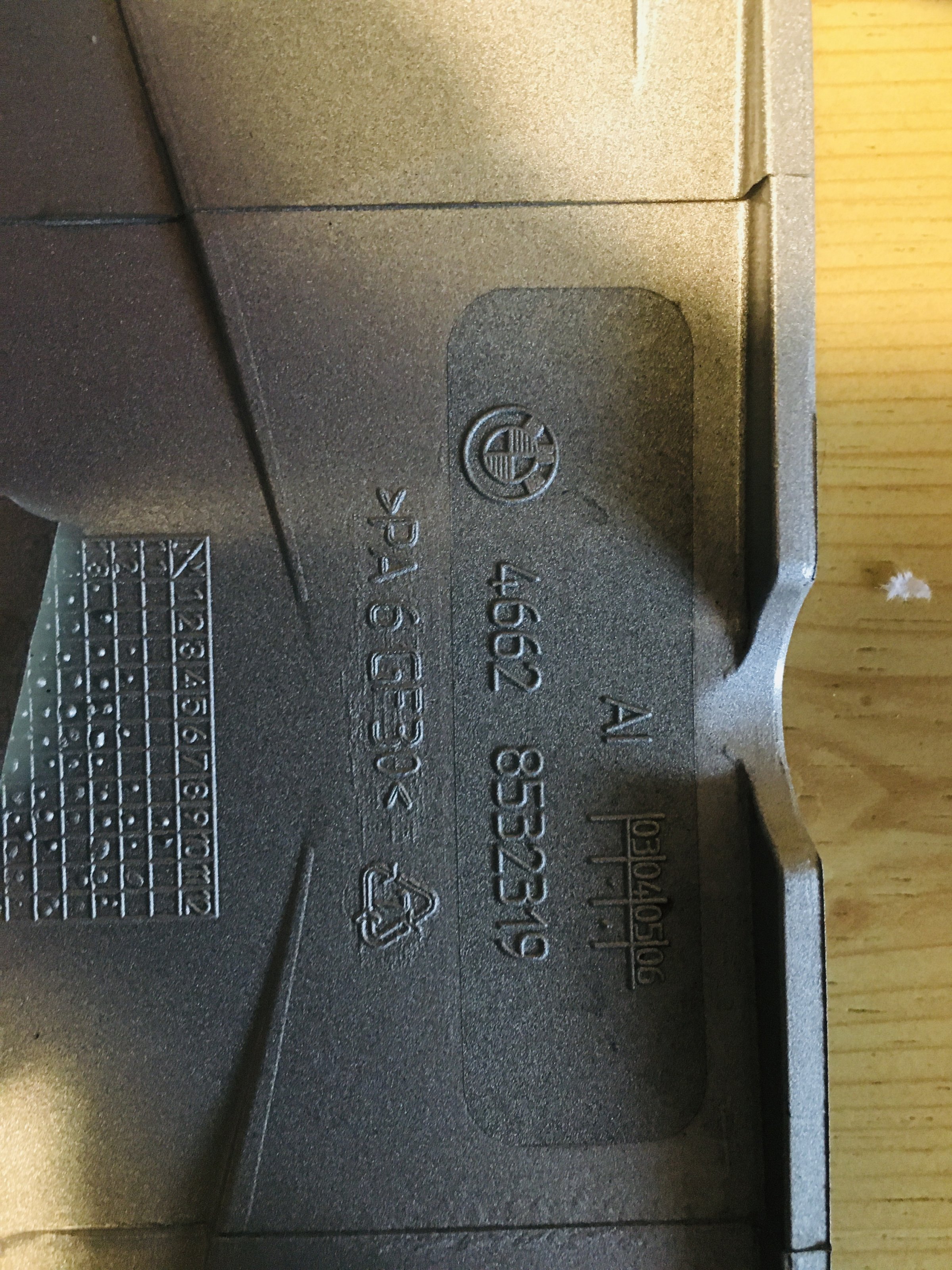

Die Nummer auf der Brücke lautet:46628532319

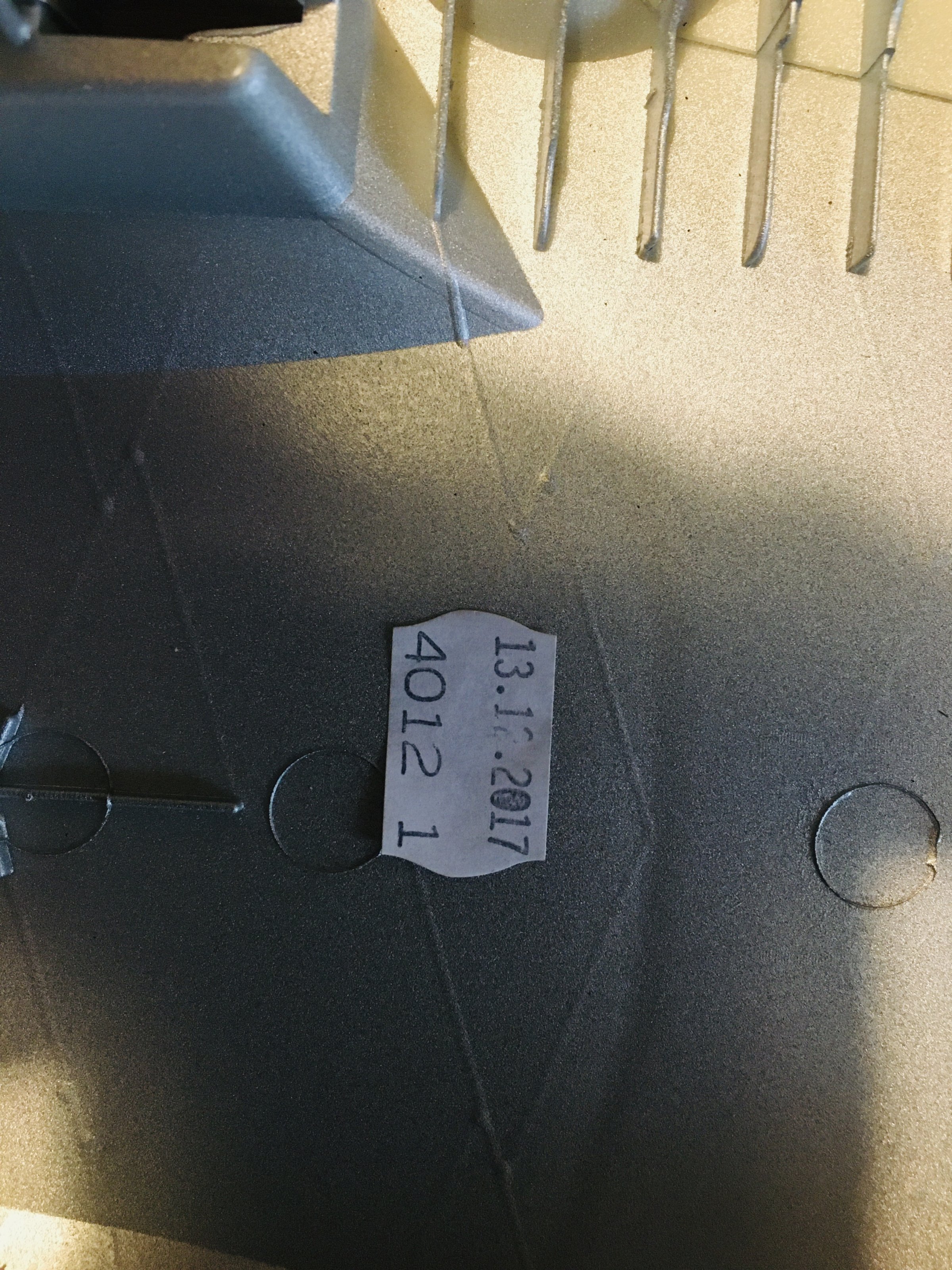

Die eingegossene Nummer ist besonders bei lackierten Teilen nicht die Ersatzteilnummer im ETK. Mit jeder Farbe gibt es eine neue Nummer. Das Supermarktetikett dürfte händlerspezifisch sein.
Dann zum Kunststoffträger: Irgendwo im Nichtsichtbereich (wahrscheinlich neben der eingegossenen Nummer) ist auch das Material angegeben. Da steht auch GF und eine Zahl. Das ist der Glasfaseranteil. Je höher der Wert desto stabiler ist der Träger. Auf jeden Fall stabiler als Aludruckguss.

Ja passt auf die R 1200 Gs Lc und auch auf die R 1250 Gs

Dieses Teil und sogar der Haltegriffe sind aus PA6, einem Polyamid. Sehr schlagzäh und leicht, also alles gut.

Sorry aber das Bauteil was Du uns auf Deinen Bildern zeigst, wird im ETK von BMW als "Heckträgerteil" beschrieben. Und ja, das gezeigte "Heckträgerteil" ist aus Kunststoff gefertigt.
