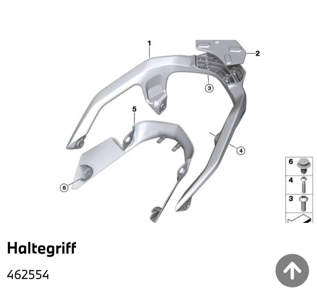

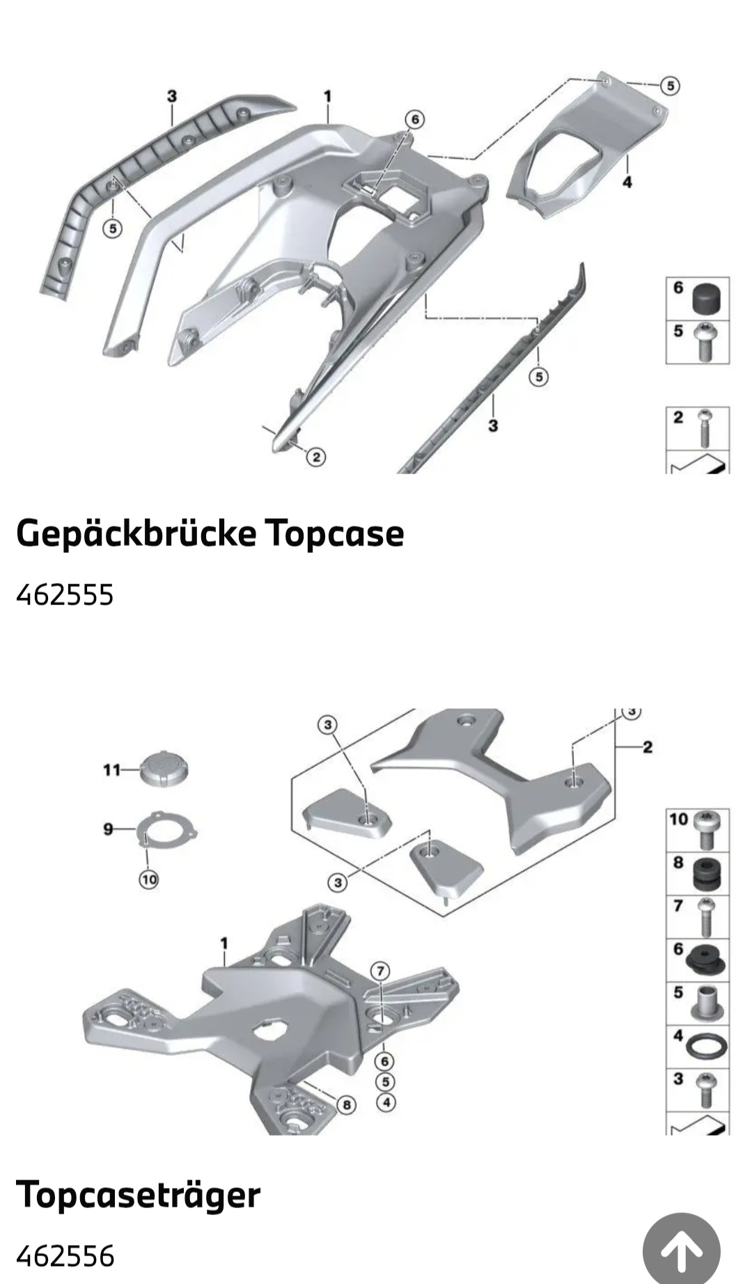

Kann man das denn 1:1 tauschen? Und was ist bei der mittleren Gepäckbrücke für ein Material?
Ein Tausch ist möglich, allerdings müsstest Du die Verkabelung des Koffer- und TC-Halters ausbauen oder aber im Heck des Motorrads "verstecken". Das bekommt man gut hin, wenn man von unten den Innenkotflügel löst und die Kabel in die Öffnung stopft.
Während Dein aktueller Halter aus Metall ist (vermutlich Alu-Druckguss), bestehen die übrigen Halter aus Kunststoff. Da kann man sicherlich Softgepäck mit Gurten verspannen, aber fixe Koffer/TC gehen dann nicht mehr.

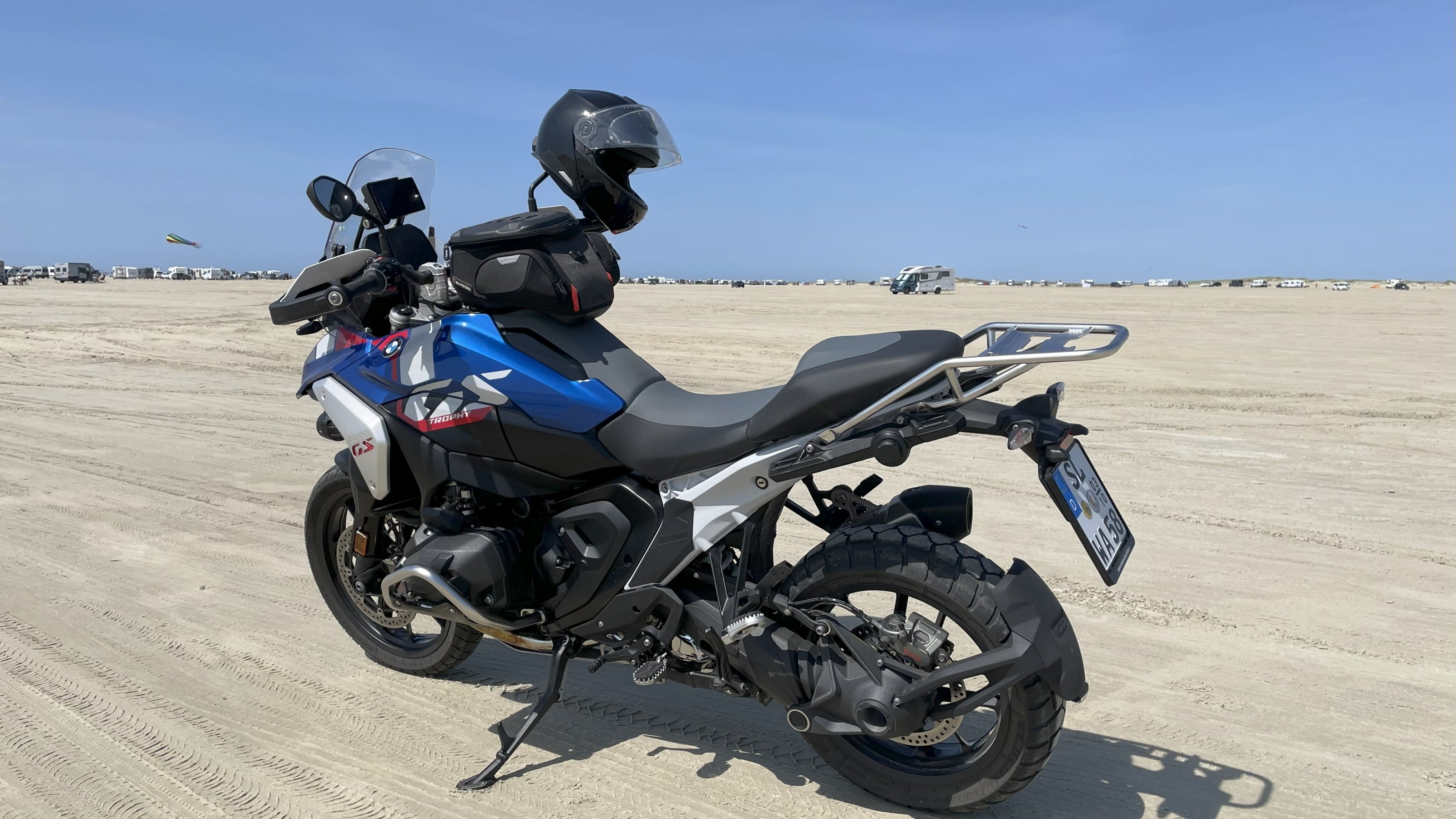

Hallo, ich hatte das Tourenpaket bestellt dazu gehört die Gepäckbrücke (ohne die Topcasehalterung und Stromanschluß) da ich aber mein BMW Alutopcase weiterverwenden kann habe ich eine Halterung bei
Apduro bestellt, gibt es auch in schwarz.

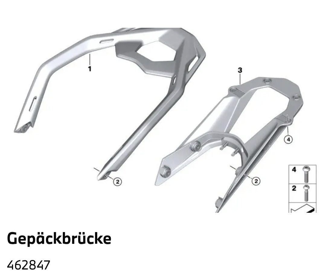

Die originale Gepäckbrücke findest du gebraucht in Kleinanzeige.
Gerade bei #Kleinanzeigen gefunden. Wie findest du das?
BMW R1300GS original Gepäckbrücke neuwertig
Ist im Handumdrehen umgebaut.
Einfach unter der TC Halterung die Verkleidung lösen, Stecker trennen, Kabel in der Nummernschidhalterung verstecken, insgesamt 8 Schrauben lösen und einfach die Gepäckbrücke gegen den TC Träger austauschen… Fertig
