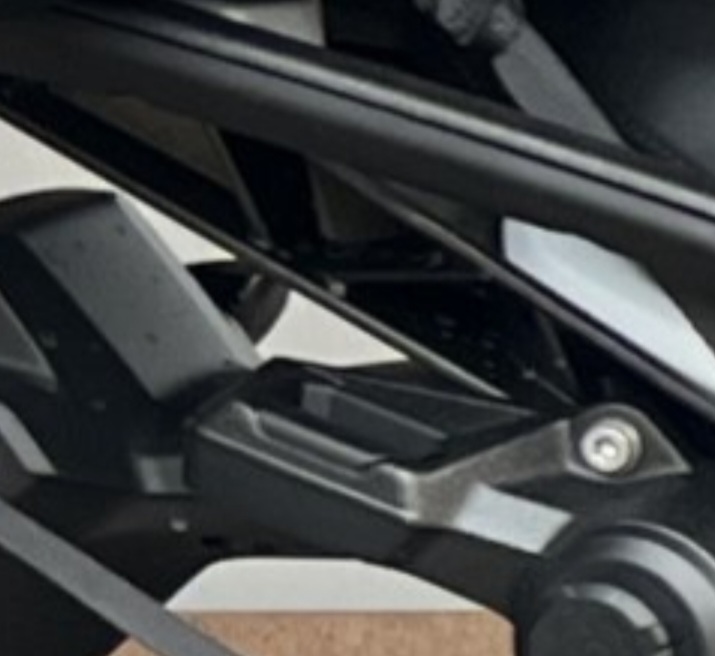

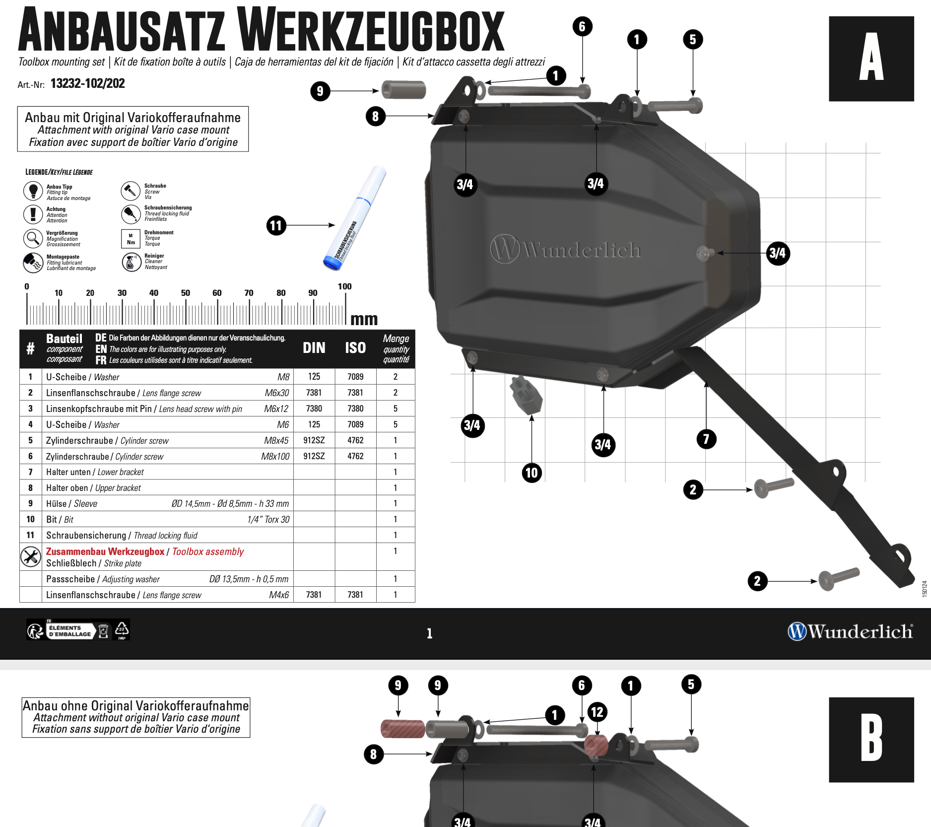

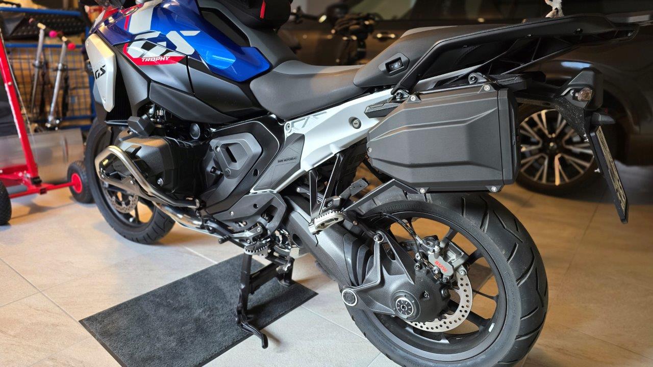

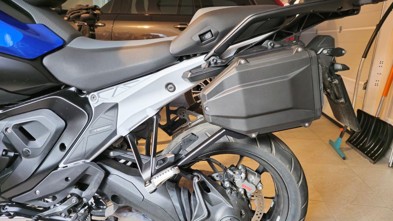

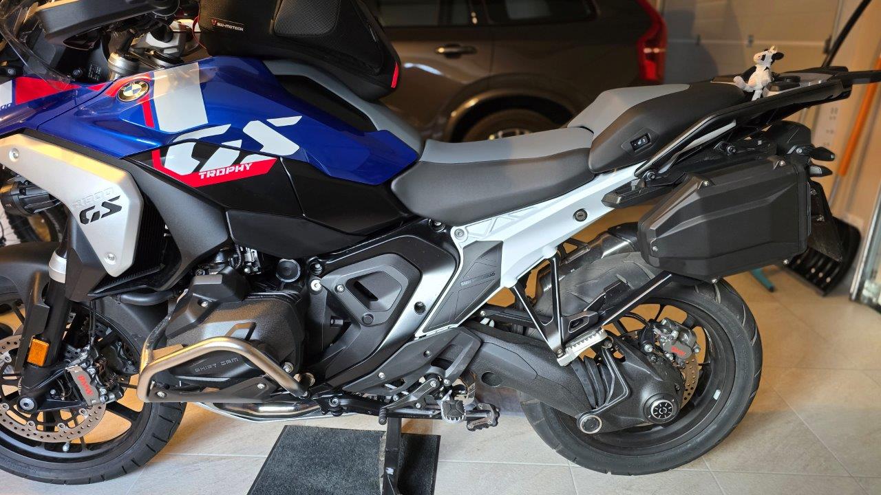

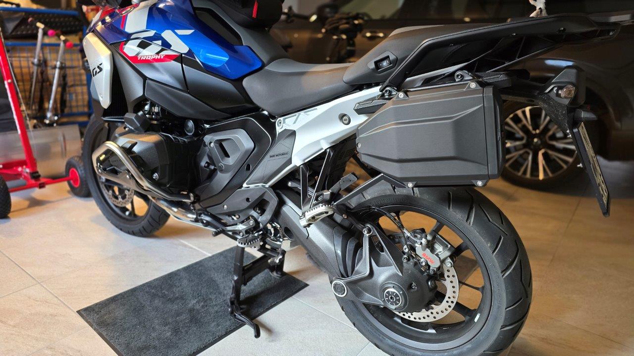

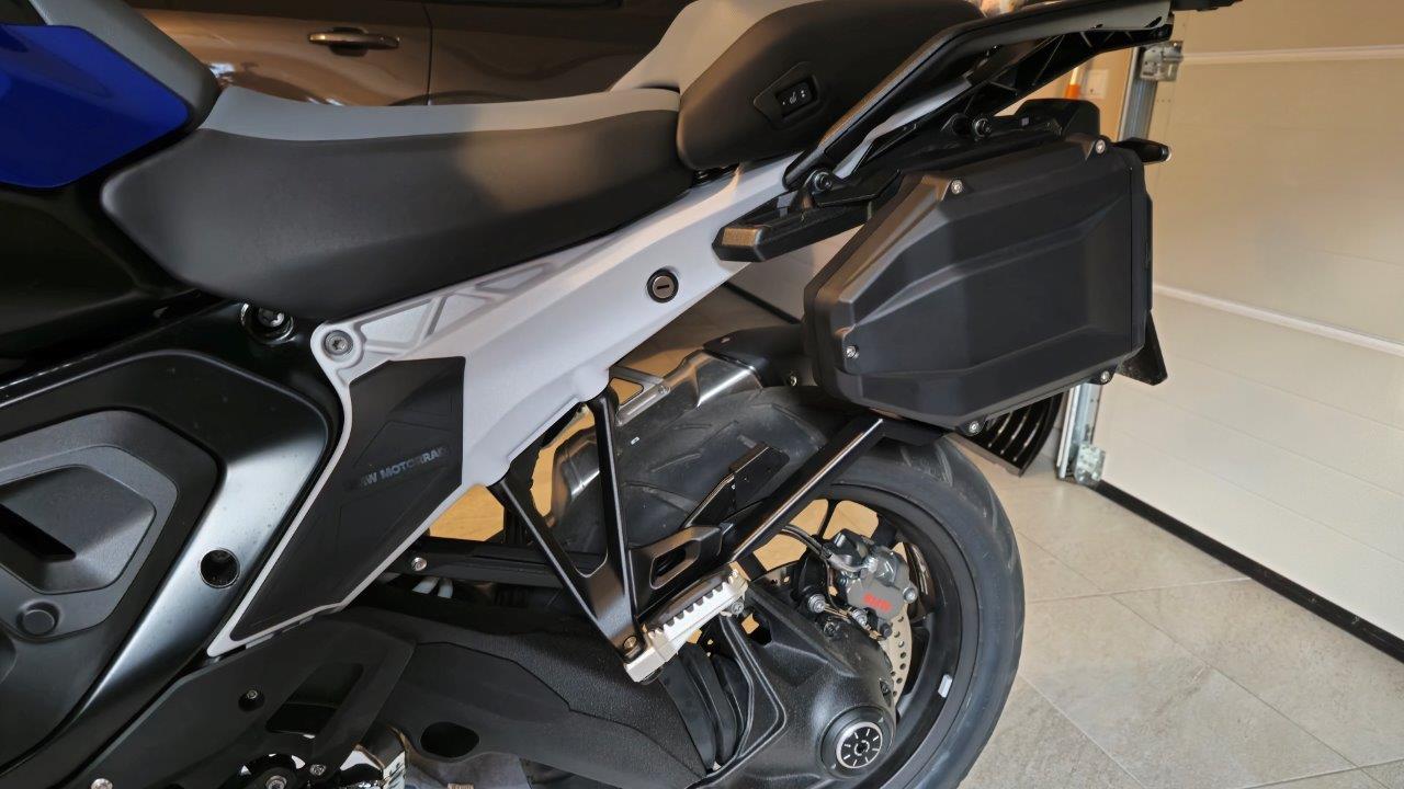

Heute habe ich die Wunderlich Werkzeugbox erhalten, und gleich montiert.
Ist eigentlich eine einfache Angelegenheit - lediglich beim Codieren des
Schlosses, was ich vorher noch nie gemacht hatte, ging Zeit ins Land.
Letztlich hat aber auch das geklappt.
Ich finde, die Box fügt sich noch relativ gut ins Gesamtbild ein, und es ist ein
trockener Platz für Werkzeug, Warnweste und Medipack gefunden:
Anhang anzeigen 676519Anhang anzeigen 676520Anhang anzeigen 676521Anhang anzeigen 676522Anhang anzeigen 676523
Für den kleinen zusätzlichen Raum finde ich den Preis von Wunderlich unverschämt

Ja, das stimmt schon, die Box ist recht klein.
Aber immerhin hab ich jetzt einen kleinen Kompressor, Warnweste, Reifenflickzeug, Werkzeugrolle, und ein Medipack rein bekommen, und so immer dabei.
Hatte ich vorher immer im Tankrucksack, der dafür jetzt öfter mal zuhause bleiben darf.

Eigentlich echt spannend. Aber das ist dann fix montiert und müsste jedesmal wieder abmontiert werden?

Nein, so schnell geht das nicht. An den Schrauben ist ja auch Schraubensicherung.
Es sind zwar nur 4 Schrauben, aber das jedes mal an- und abzubauen ist wohl nicht
im Sinne des Erfinders.
Ich habe aber keine Seitenkoffer, da ist das ideal.
Grinser
Grinser
20.10.2018
1.046
67829
1300 GS, Street Triple 765 RS
Ich schraube das Teil nur für die längere Urlaubsfahrt dran...... dann kommt es wieder ab. Ob ich dann Loctite drauf mache weiß ich noch nicht.
Sind doch nur 4 Schrauben mit den Hülsen...dauert doch keine 10 Minuten.
Drin ist Reifenflickzeug, Kompressor, bisschen Werkzeug.....

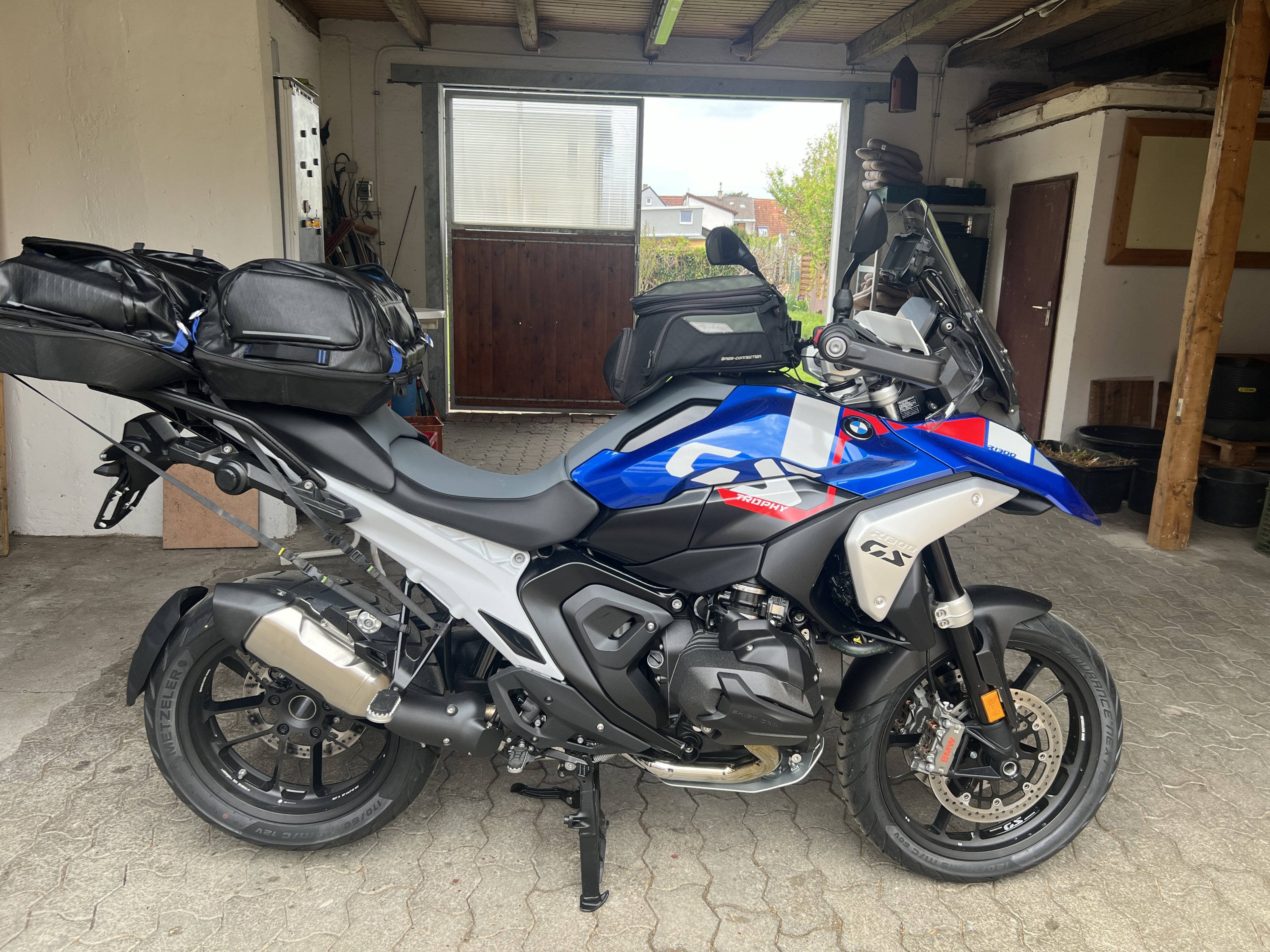

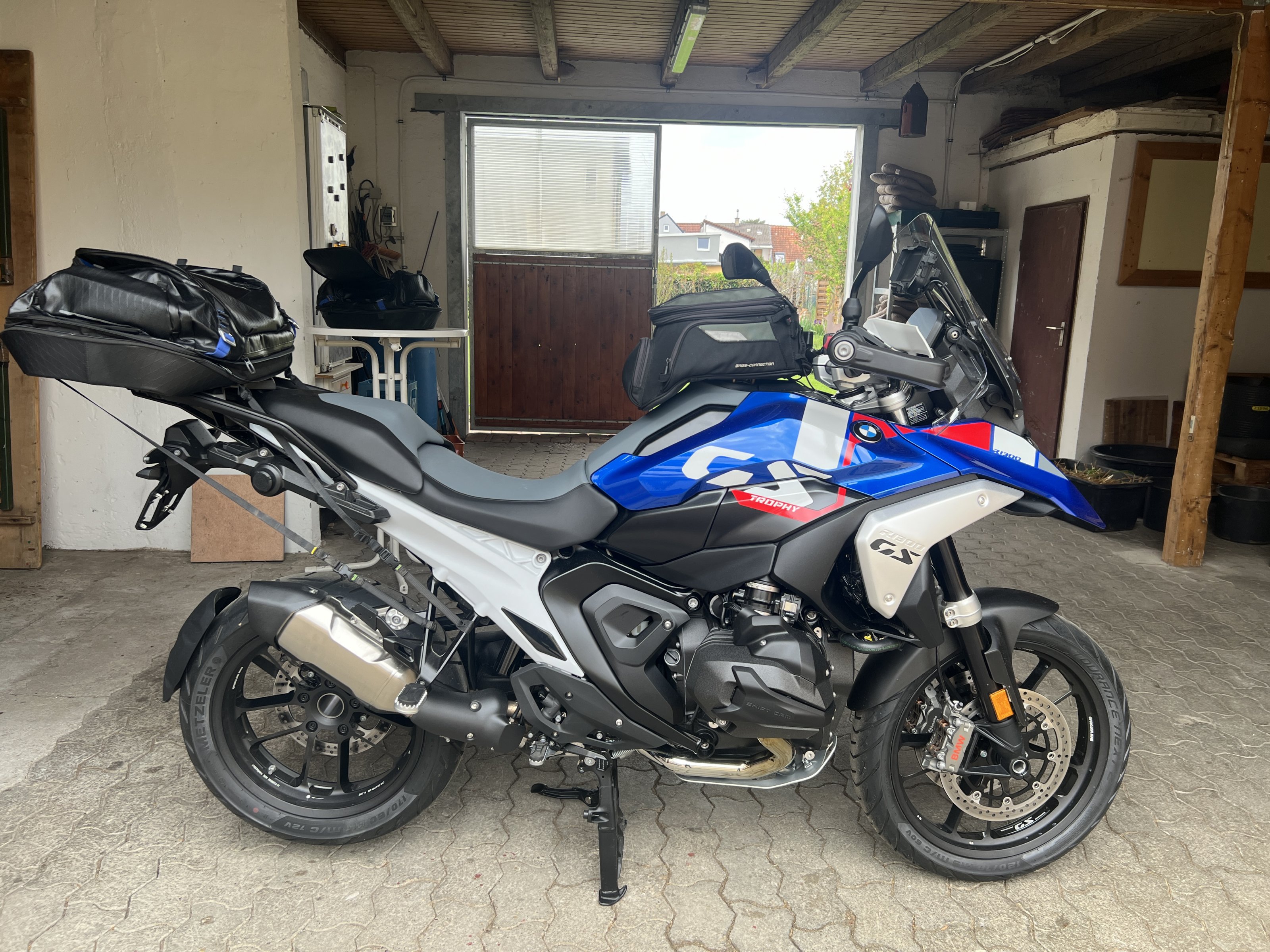

Hier mal meine vorerst Lösung.
bin schon mit der kleinen black Edition und ner Tasche aufm Beifahrersitz mit meiner 1250er für 9 Tage in Urlaub gefahren.
Jetzt hab ich mir noch die große der black Edition geholt für hinten und auf den Beifahrersitz geht notfalls noch die Kleine.
Gesichert mit Rok Straps

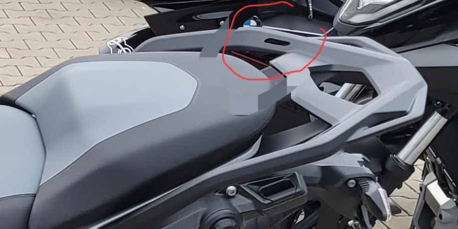

Geht das Abspannen wirklich nur da ganz nach vorne ?. Ich kenne das Motorrad ja nicht aber ist das hier nicht noch eine Durchführungsmöglichkeit ? Sieht aus wie zum Einhängen der Koffer?
qtreiber
26.01.2005
21.980
Ostfriesland
Geht das Anspannen wirklich nur da ganz nach vorne ?. Ich kenne das Motorrad ja nicht aber ich das hier nicht noch eine Durchführungsmöglichkeit ? Sieht aus wie zum Einhängen der Koffer?
diese Aufnahme ist unten geschlossen. Ob das Innenteil herausnehmbar ist wäre zu prüfen.
Nein, man könnte auch die eingelassenen Schlitze des Heckträgers ja nehmen
weiter vorne ist auch noch einer
und die Plastikkappen sind nicht herausnehmbar, leider
edit: wie ich sehe soll da wohl ne Sozia mit, dann könnte es Probleme mit den Schlitzen im Träger geben,
Optisch für mich gewöhnungsbedürftig. Spontan musste ich an einen Langholztransport denken.
Soll keine Kritik sein, aber mir gefällt das nicht. Ich fahre lieber permanent auch im Alltag mit Aluboxen. Die Breite stört mich nicht. Erfordert keine Umstellung bei der Urlaubsreise. Und subjektiv habe ich den Eindruck, Autofahrer nehmen mich eher wahr oder ernst.

wie schon von Jack geschrieben kann man an den Vorrichtungen für die Koffer niGS durchführen da diese unten nicht offen sind.
Eine Sozia fährt bei mir nicht mit da meine Freundin selber fährt.
Eventuell kann man da auch kürzer abspannen da ich noch die Gepäckplatte habe welche ja Öffnungen hat.
Wie im 2. Bild zu sehen würde aufm Soziaplatz noch die kleine Tasche Platz finden womit eine 14 Tagestour kein Problem für mich wäre.
Die Alukoffer von SW find ich auch schick aber die kosten halt auch wieder 1100EUro.
Mein erster Gedanke war eine ohne Touren und Soziapaket zu bestellen da mir da das Heck besser gefällt und dann die SW montieren.
Jetzt ist es halt ne Gebrauchte geworden die alle Pakete schon hatte.
Wie gesagt ist das jetzt die Vorablösung für mich da die kleine Tasche schon vorhanden war und ich die Große zu einem guten Kurs kaufen konnte.
Sicherlich nicht die schönste Variante aber zur An und Abreise für mich unschlagbar günstig.
edit.
ich habe noch die Topcasehalterung verbaut was vll auch dazu beiträgt das es wie ein "Langholztransport" aussieht :smiley-laughing:

Nehm einfach eine ganz normale Gepäckspinne, die trägt nicht auf und liegt direkt auf der Tasche

Diese Abspannung sieht schon etwas merkwürdig aus, ich würde Hakenösen an den beiden Kofferhalter Schrauben verbauen und dort meine Tasche abspannen.
Ich persö. würde die große Tasche nach unten und die kleinere darüber verzurren. :wink:

Gute Idee @Blumi
Ich habe beim letzten Trip nur die großen Tasche verwendet und diese nicht quer sondern längs positioniert. Das hat super geklappt.
Sollte ich mal beide Taschen benötigen dann werde ich mir andere Punkte zum abspannen suchen und wie von Blumi geschrieben zur besseren Gewichtsverteilung die große Tasche "unten" montieren

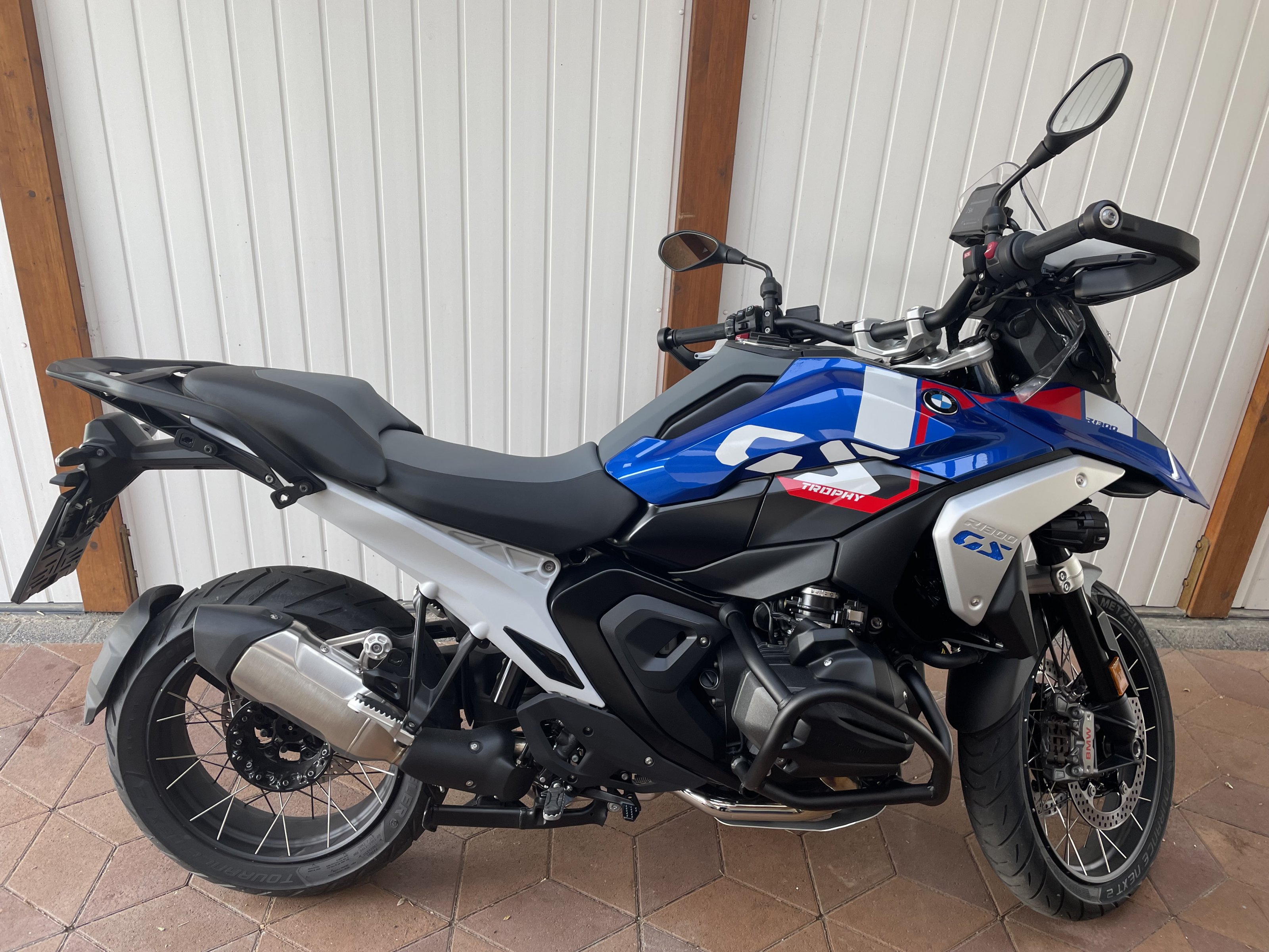

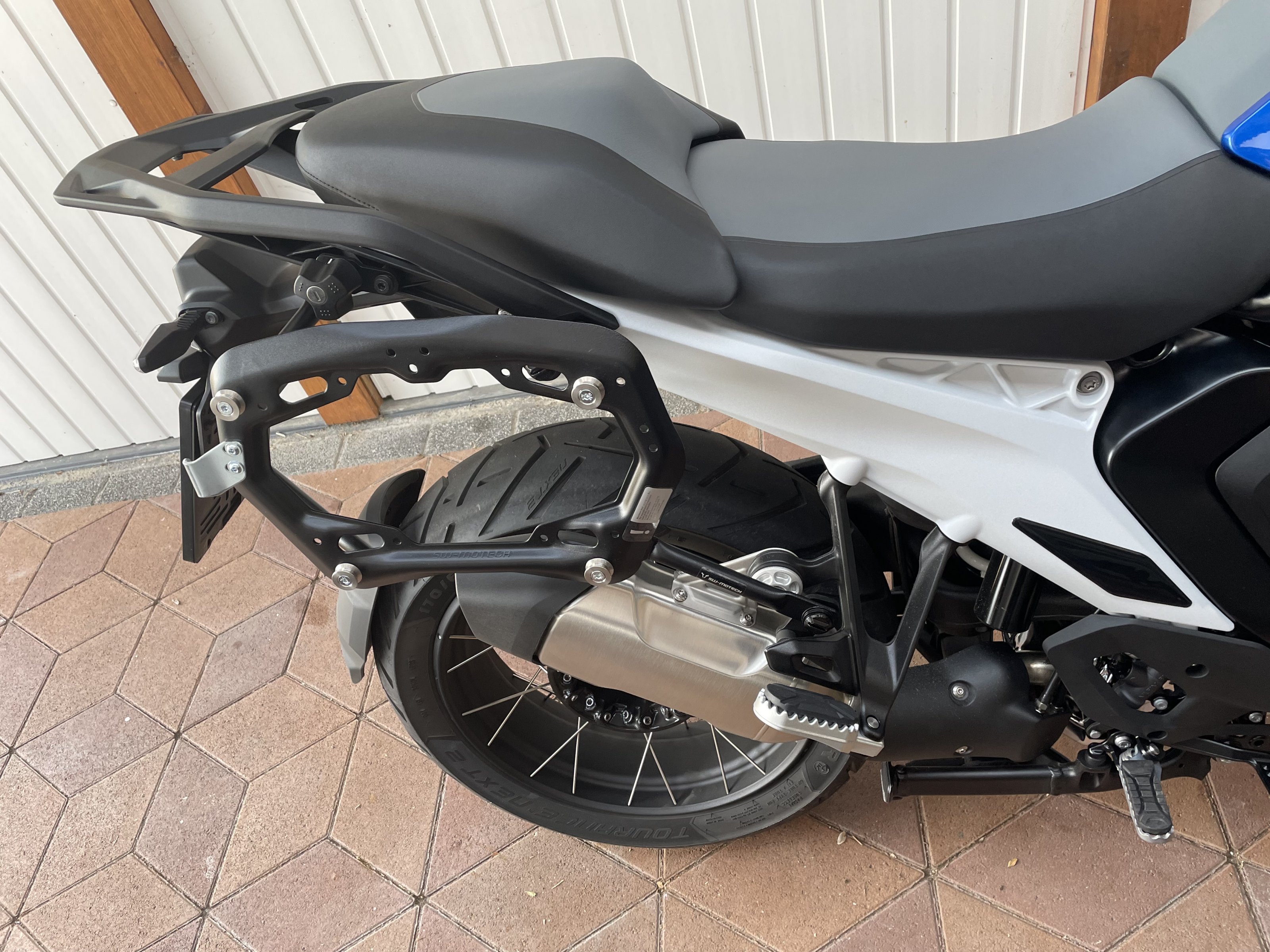

um die Trax zu montieren benötigt man ja auch eine Strebe die unters Nummernschild kommt und an der dann das Gestell verschraubt wird.
Ist das auch noch möglich wenn man einen anderen KZH montiert oder passt dann der Abstand nicht mehr?
Die Strebe wird aber nicht am Möppi verschraubt

Achso, dann hatte ich das bisher falsch verstanden.
Ich dachte die Strebe ist am KZH montiert.
Würde das dann aber bedeuten wenn man einen kurzen KZH montiert hat das dann die Strebe hinterm Nummernschild verläuft und dieses dann ein wenig "verdeckt"?

Ggfls. blockieren kurzer KZH und Strebe sich auch gegenseitig.
SW-Motech wird sicher nur den originalen Halter bei der Konstruktion berücksichtigt haben.
