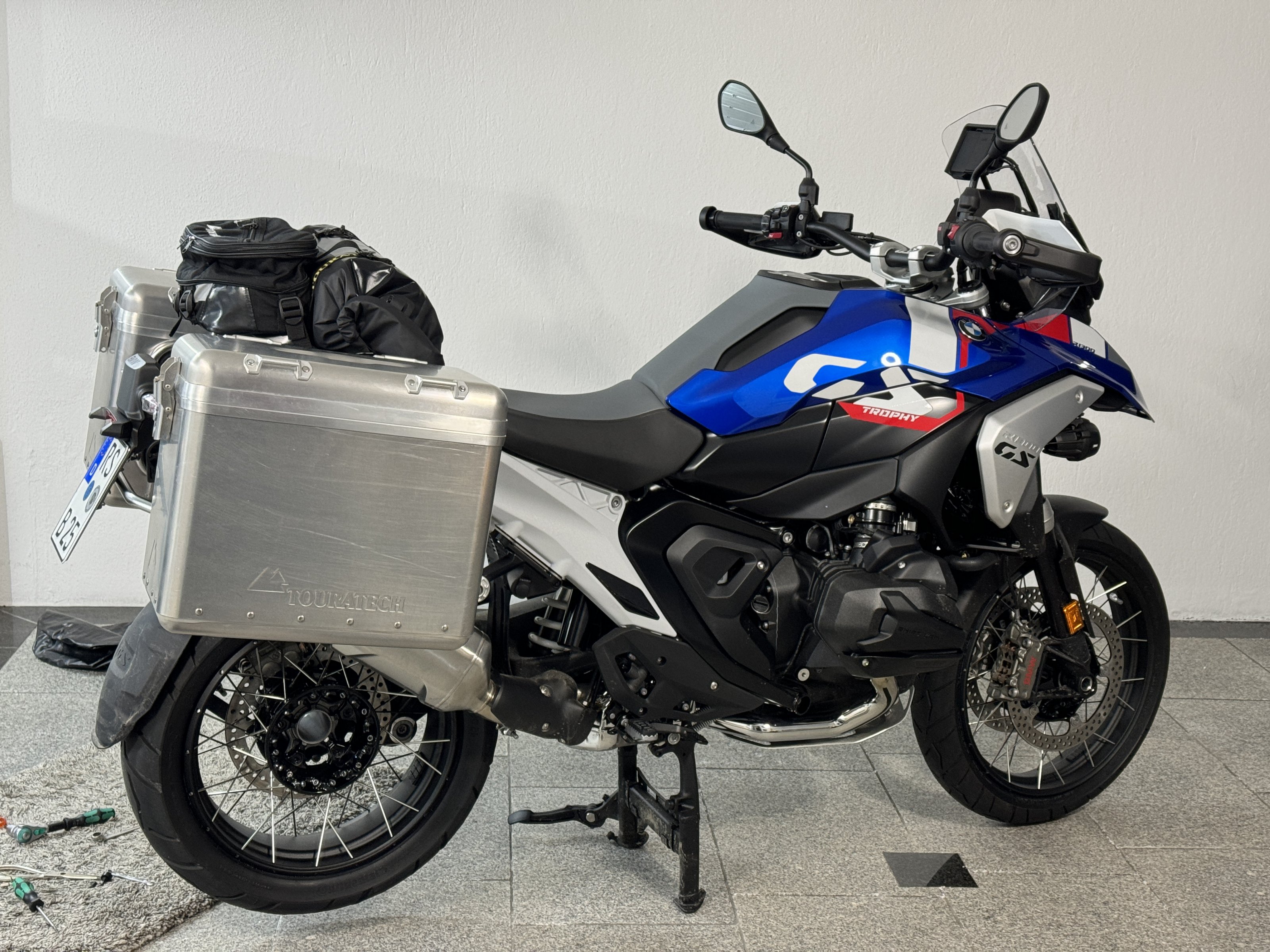

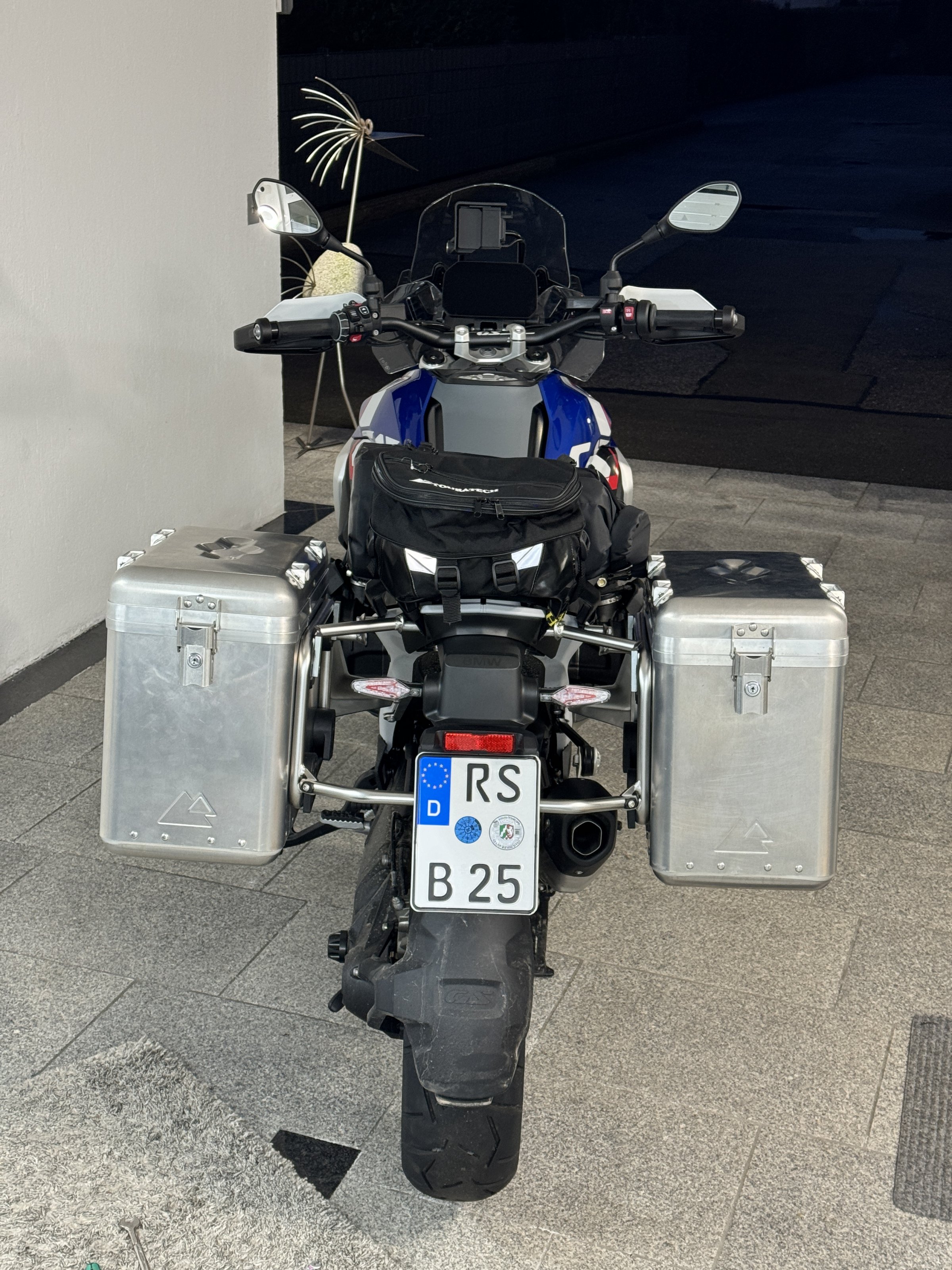

Hallo zusammen.
Hat jemand von euch an der 1300-er die Touratech Kofferträger für die Zega Alukoffer verbaut, sowie evtl. auch die Touratech Gepäckbrücke (Topcaseträger) und kann darüber berichten, ob alles soweit auch gleich gepasst hat ?

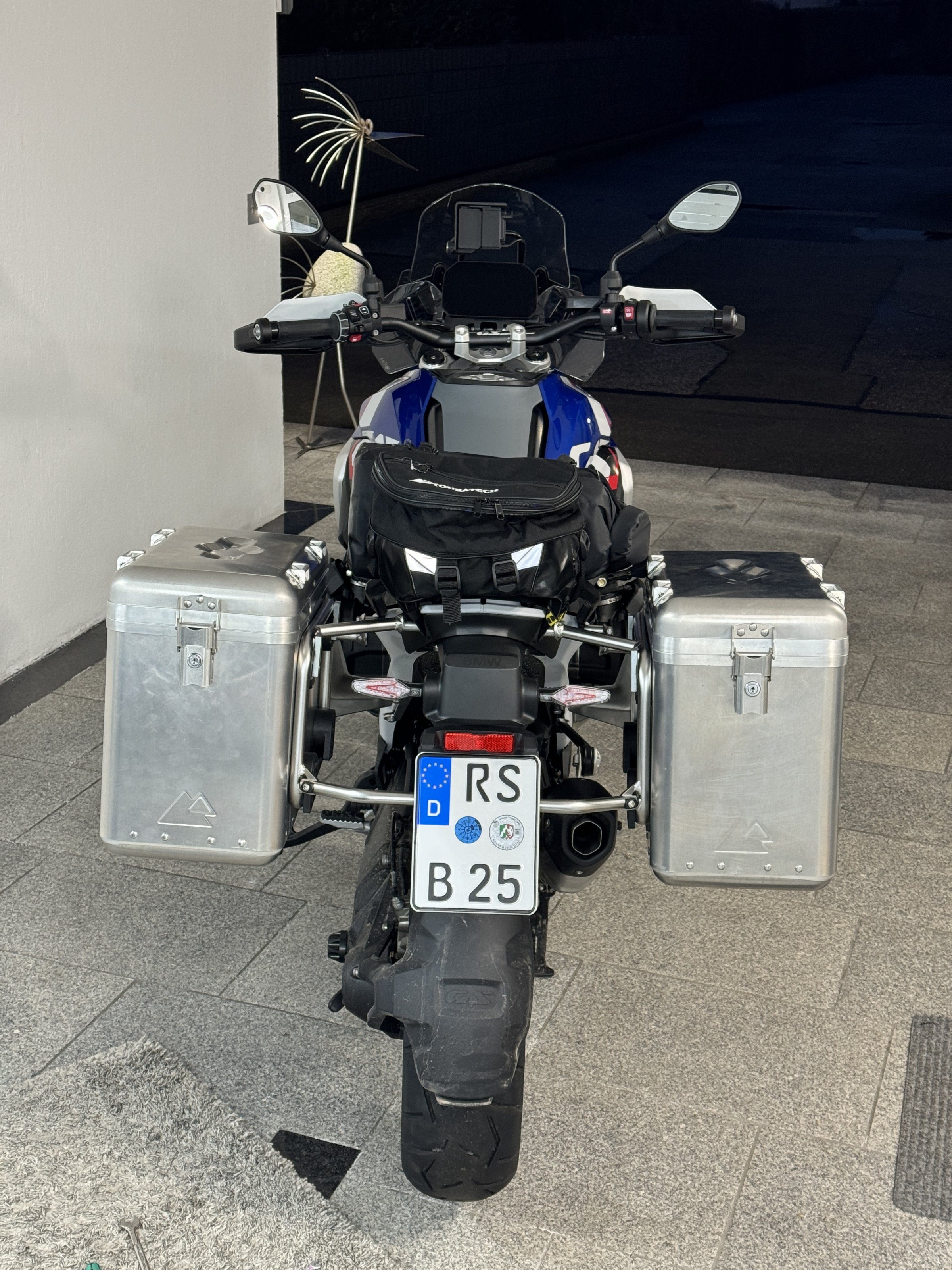

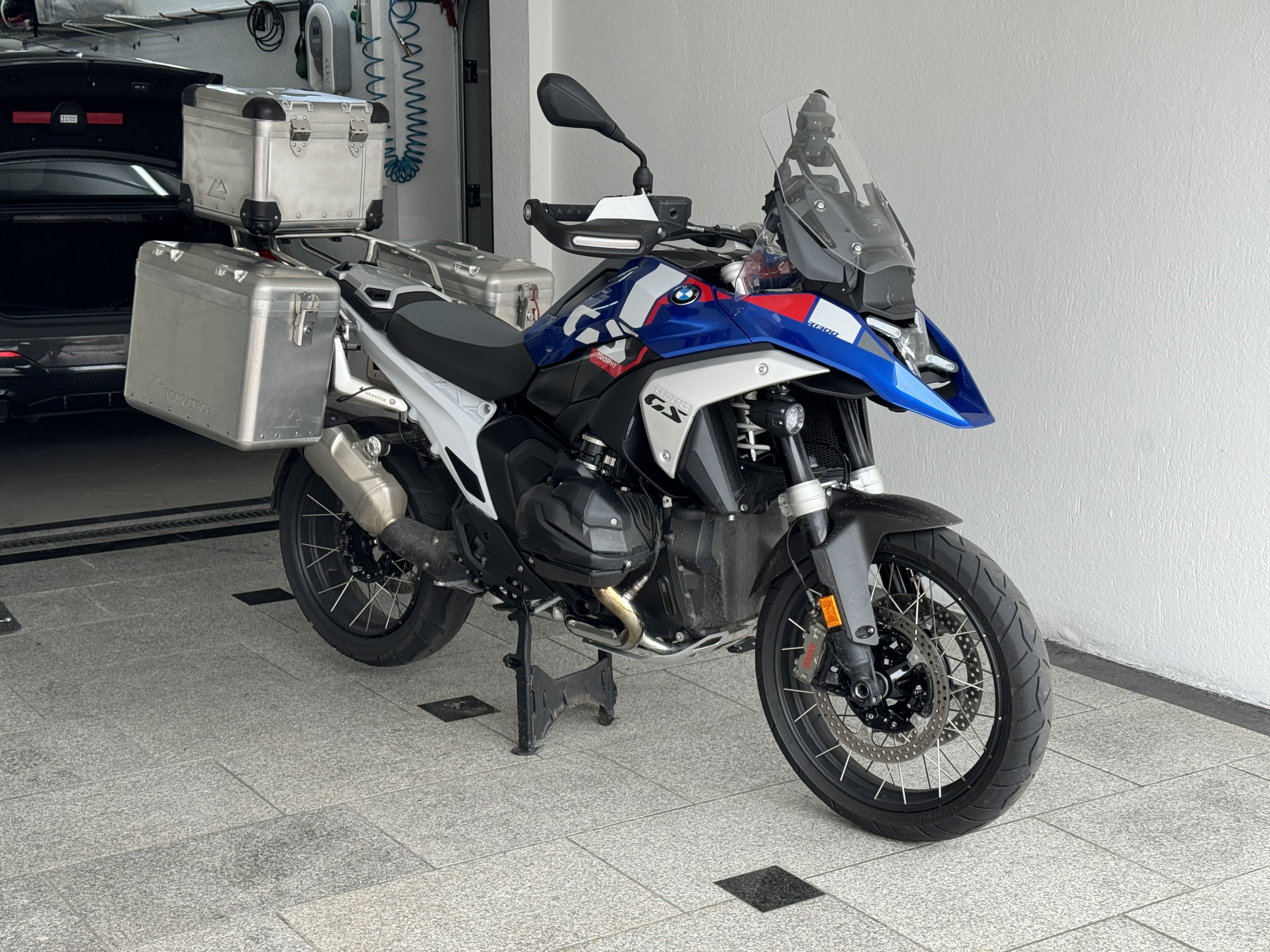

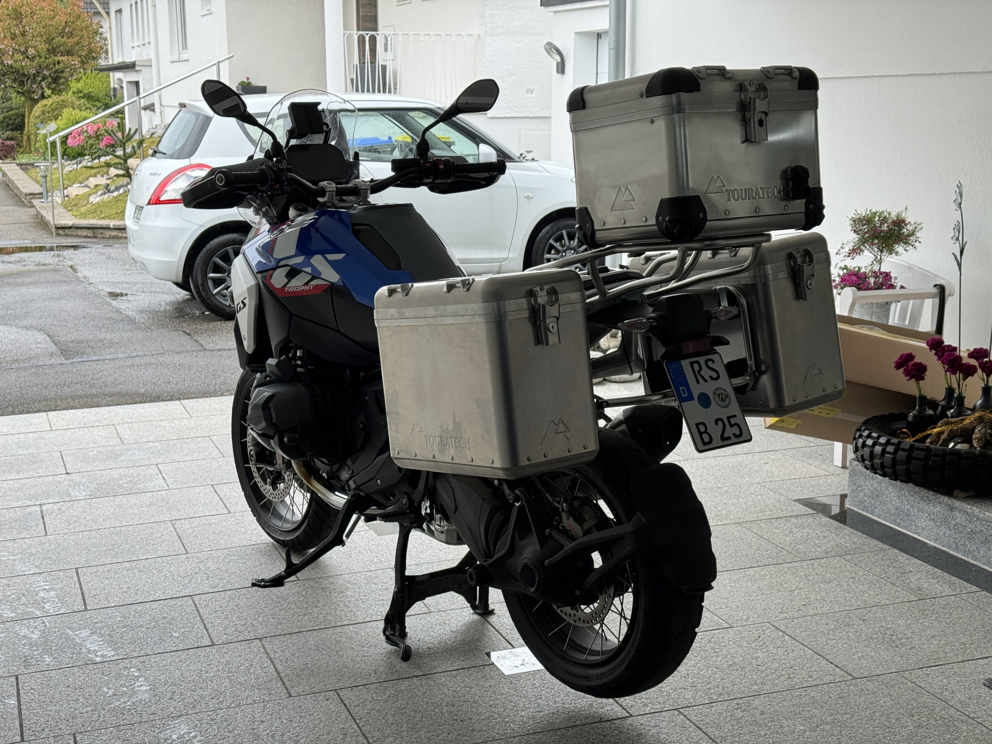

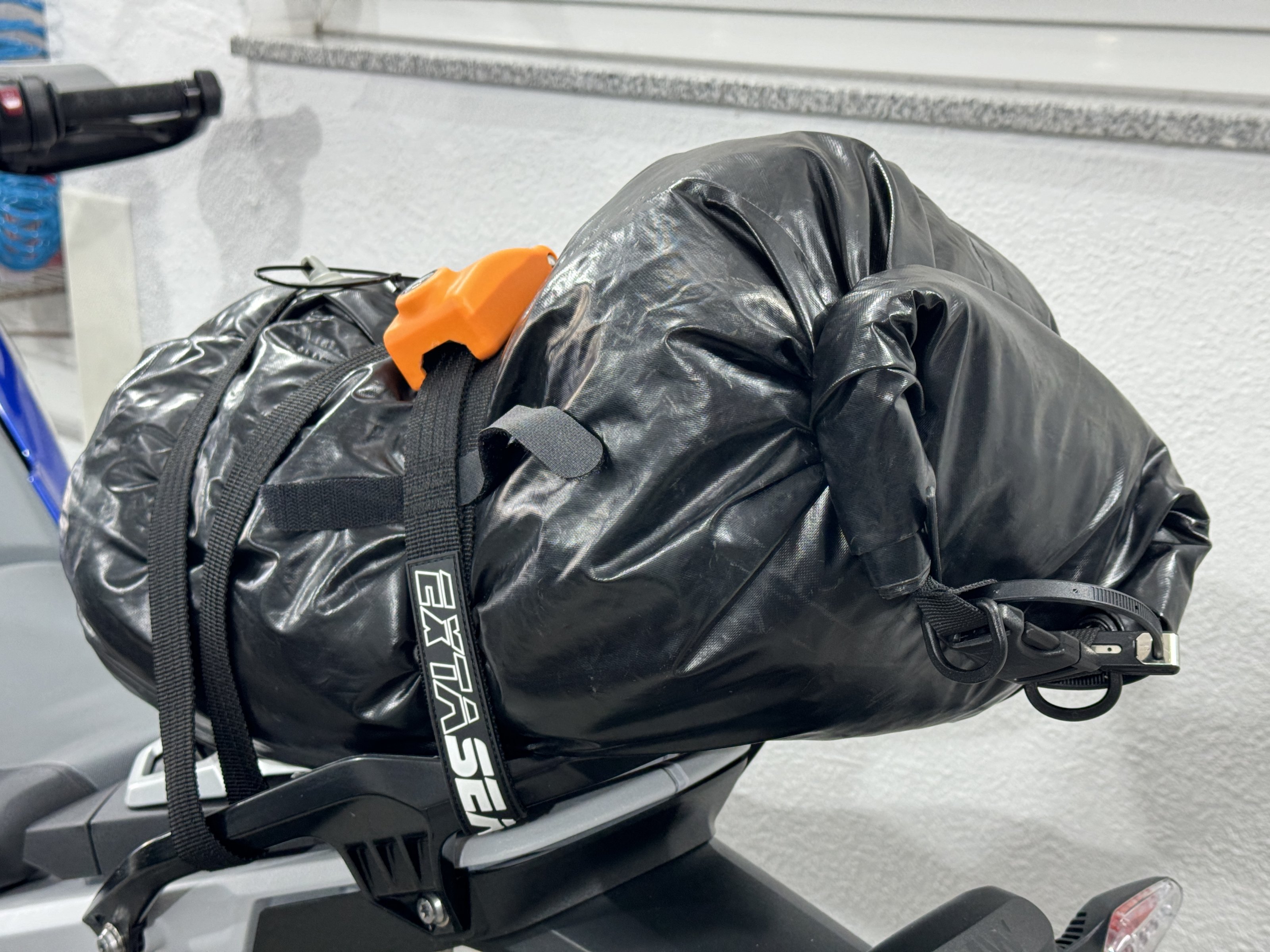

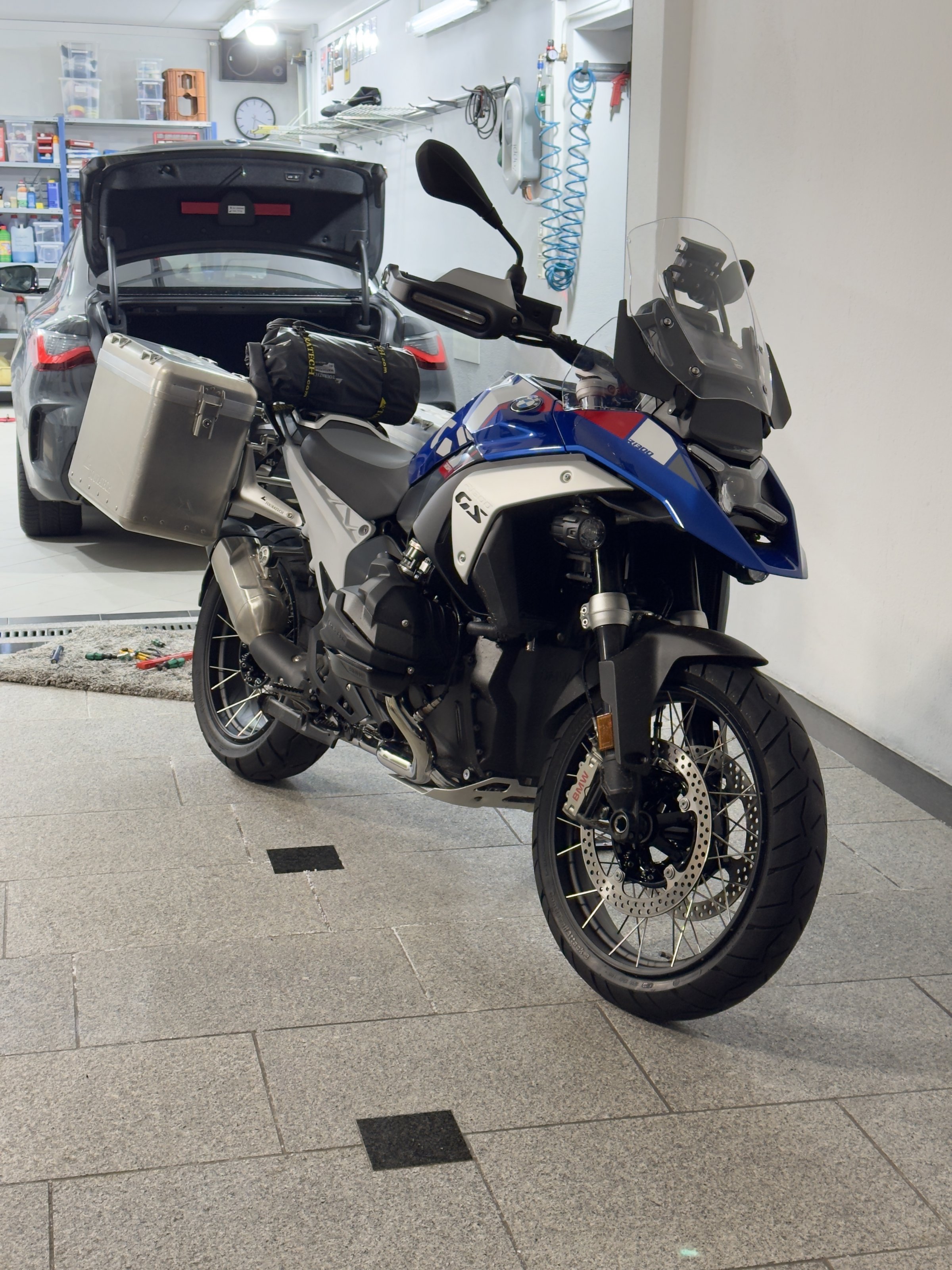

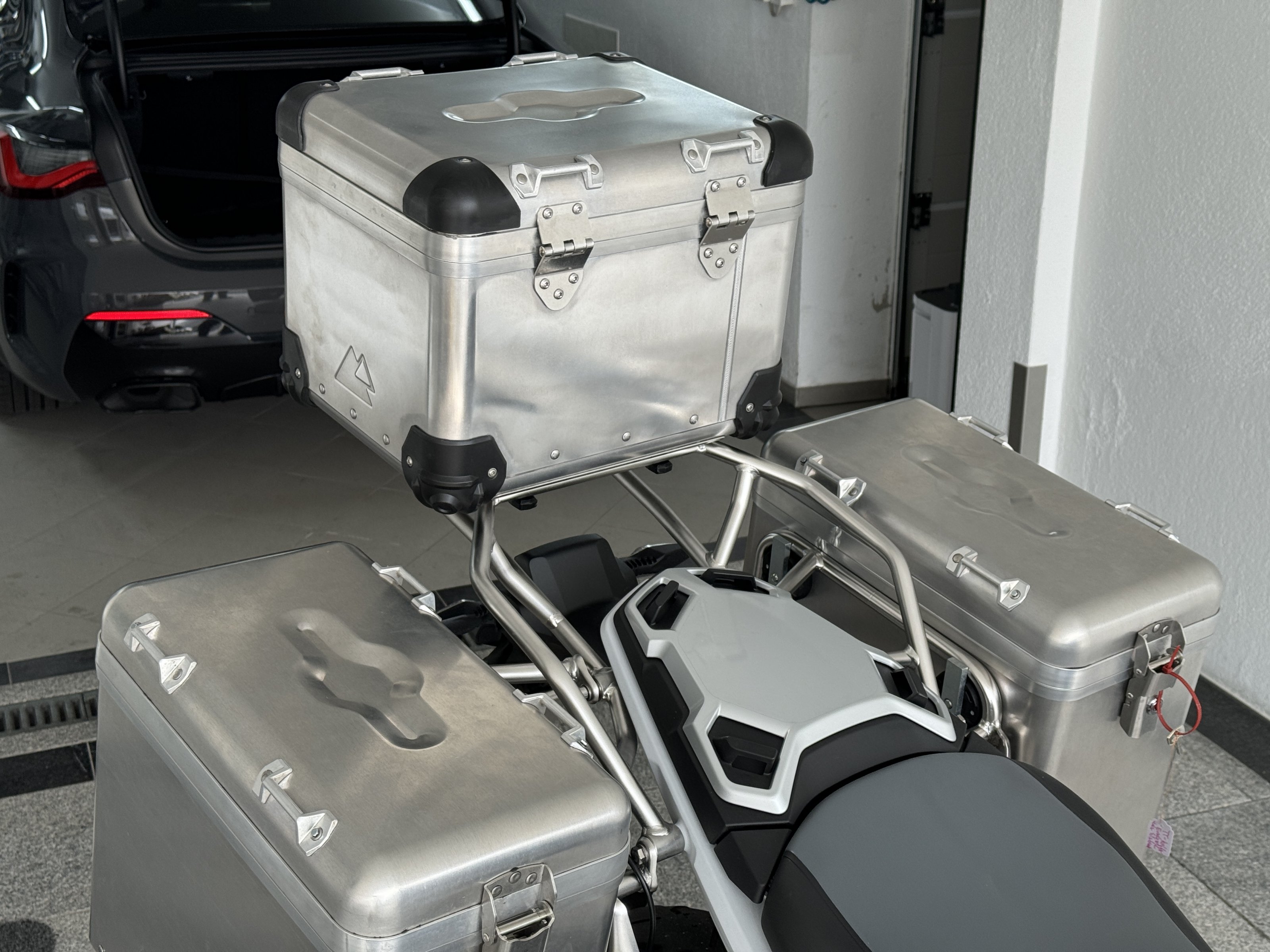

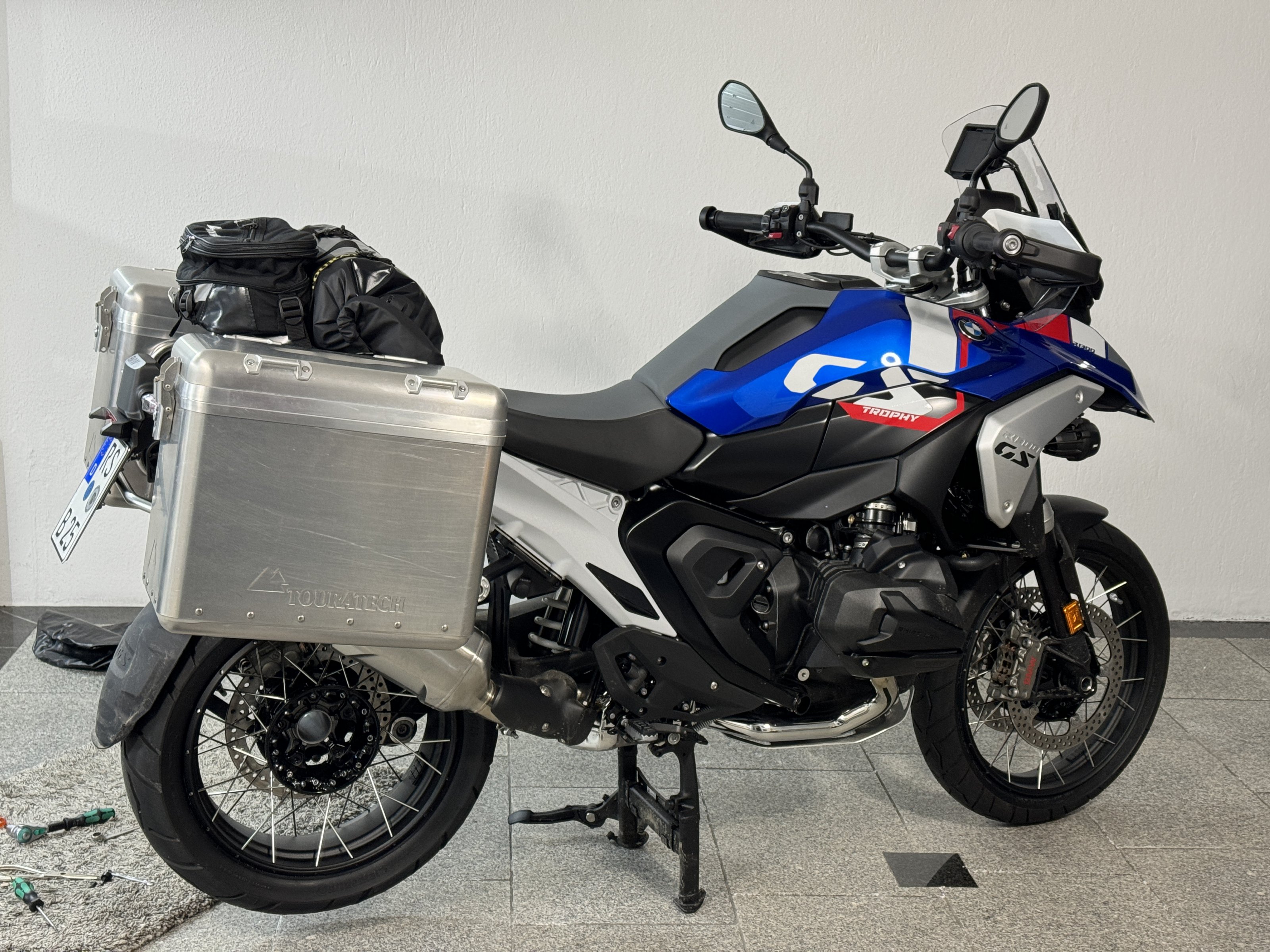

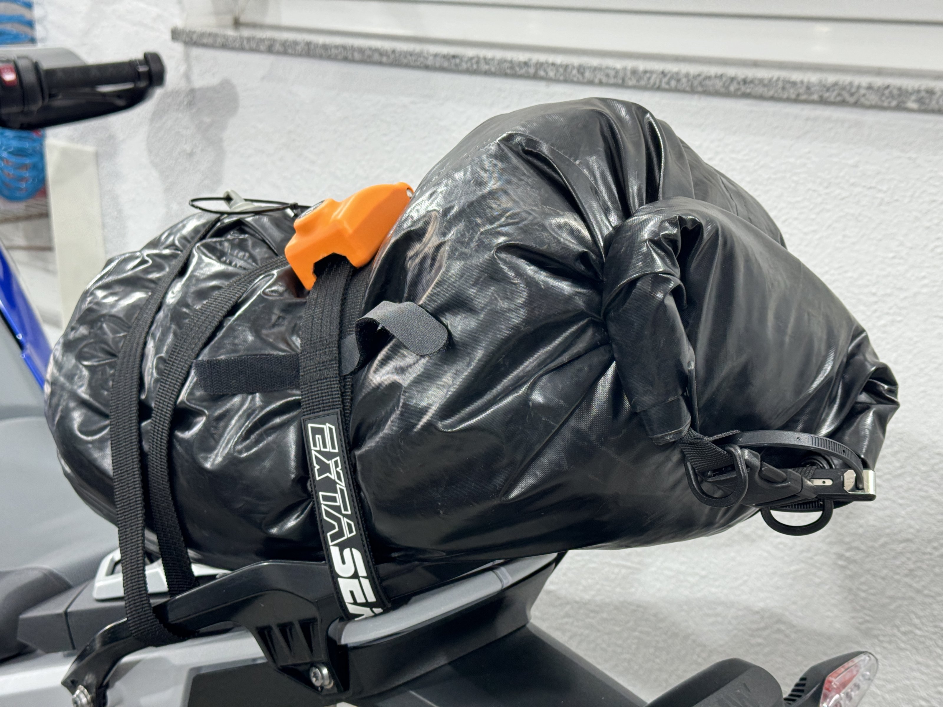

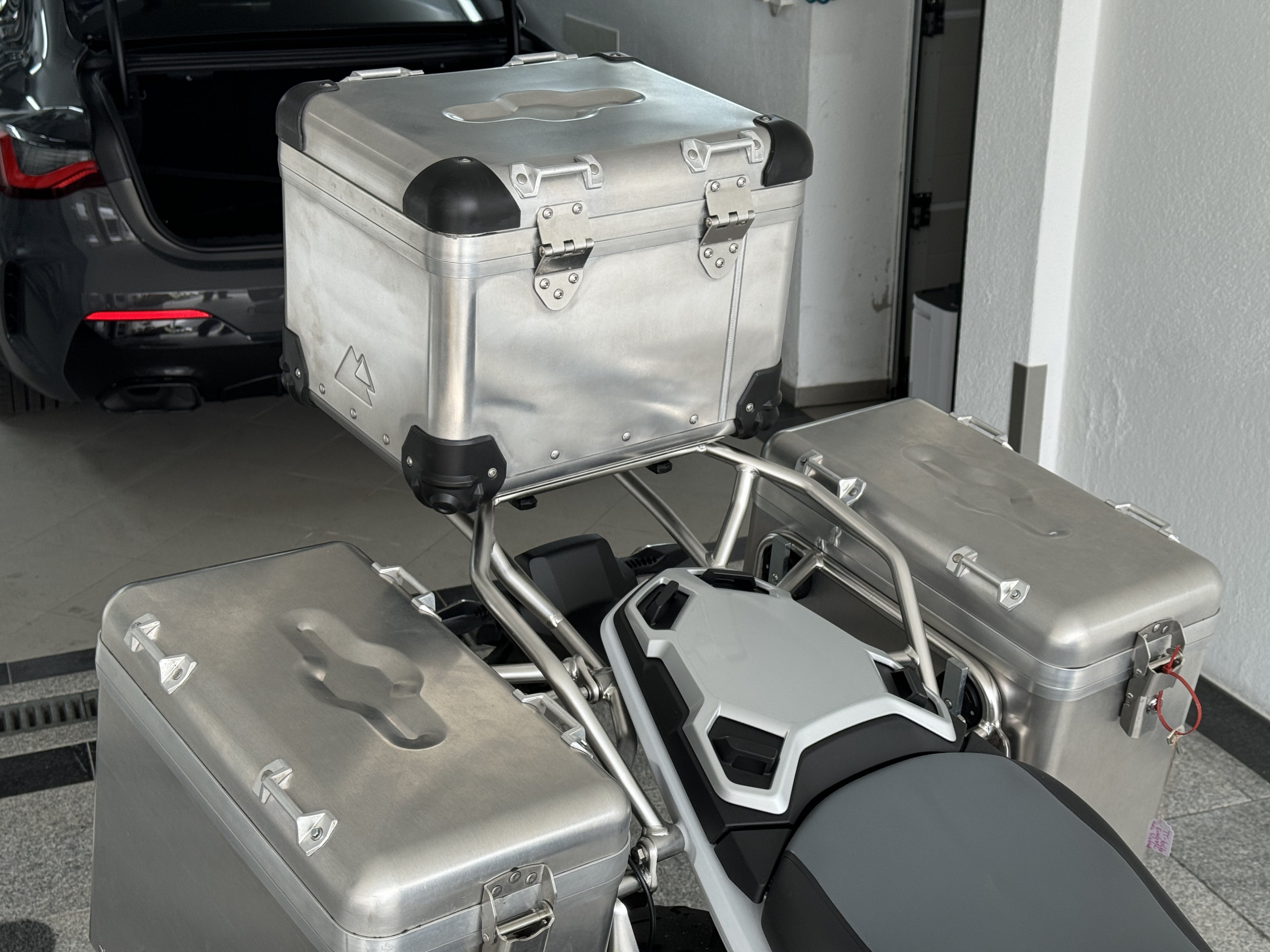

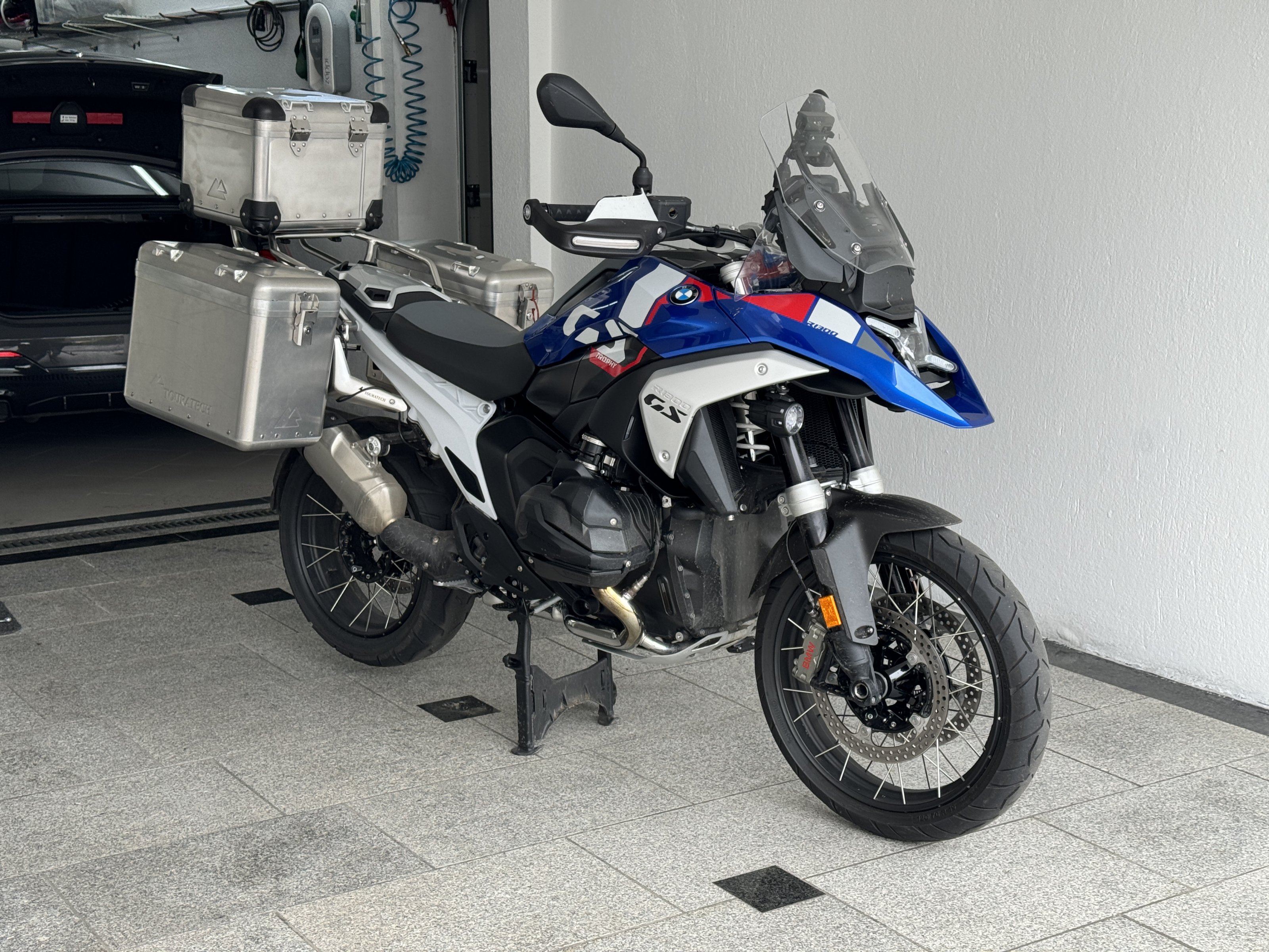

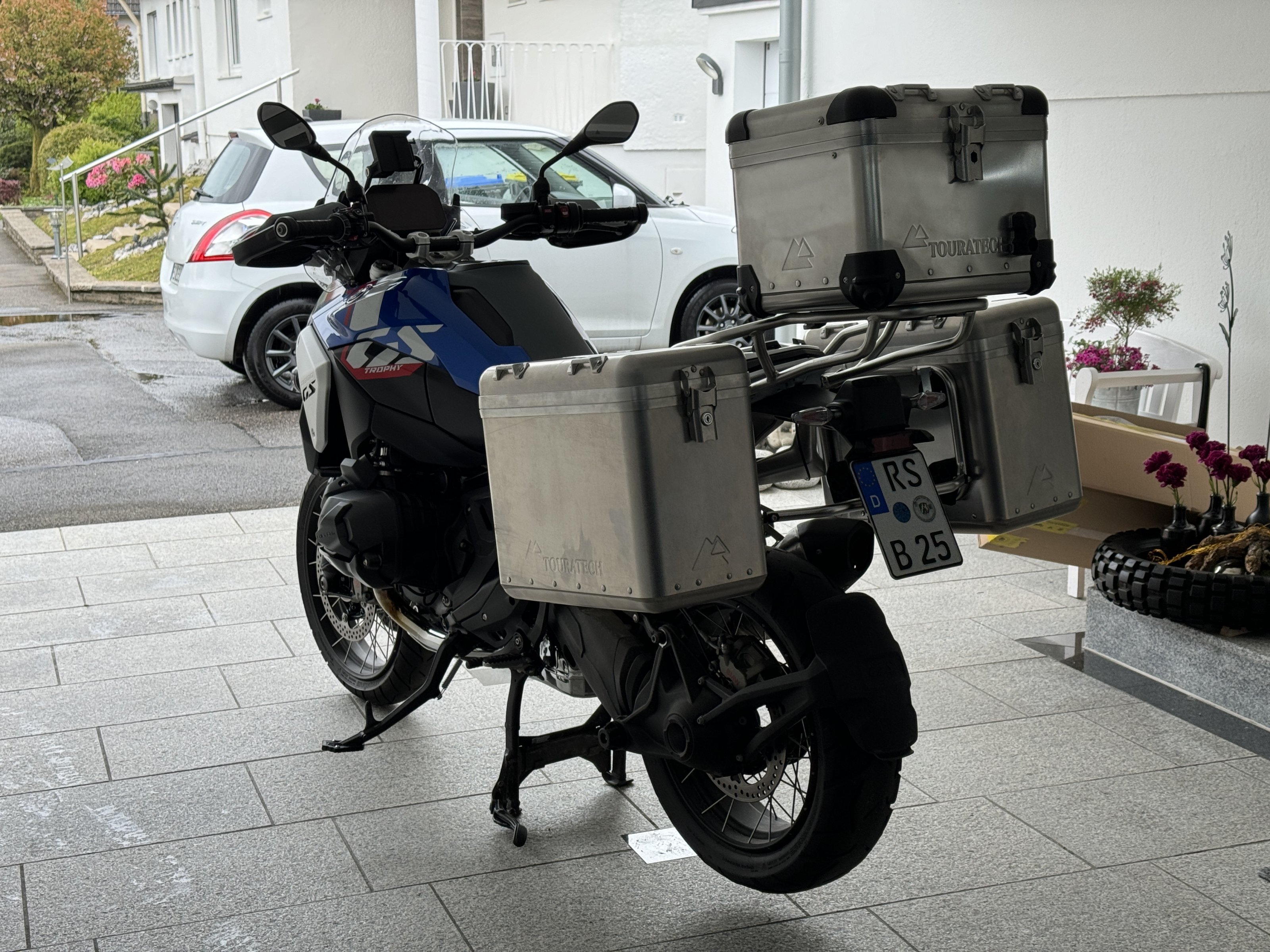

Ich habe beides gekauft. Beides passt gut! Vielleicht mit minimal mehr Spannung als bei der 1250 GS, aber gut zu handhaben. Ich habe gebrauchte Zega-Mundo-Koffer von meinem Sohn übernommen und ein gebrauchtes Topcase gekauft. Als Solofahrer ist mir das Topcase zu hoch und zu weit hinten positioniert. Ich bleibe beim Ortliebsack für die Campingklamotten, mit einem abschließbaren Gurt. Das Topcase habe ich wieder verkauft und den Topcaseträger zurückgegeben. Die Kofferhalter montiere ich nur bei Bedarf, das ist minutenschnell erledigt. Lediglich die kaum sichtbaren Winkel an den Fußrastenaufnahmen bleiben immer dran.
Hier ein paar Fotos:

Hi Lutz,
ich danke Dir für die schnelle und ausführlich bebilderte Rückmeldung. Zum Anbau hätte ich noch ein paar Fragen. Da man ja den Topcaseträger/Gepäckbrücke sowie auch die Kofferträger jeweils für sich solo verbauen kann, ist ja sowohl für den Topcaseträger als auch für die Kofferträger jeweils ein eigenes Schraubenset dabei. Ist es so, dass das Schraubenset für den Topcaseträger nicht benötigt wird, wenn er gemeinsam mit den Kofferträgern verbaut wird?
Zweitens sind laut Anbauanleitung für die Kofferträger beim Schraubenset 4 Distanzhülsen dabei. Gehe ich auch da richtig in der Annahme, dass diese Distanzhülsen beim gemeinsamen Anbau (TC-Träger + Kofferträger) dann wohl ebenfalls nicht benötigt werden?

Ich habe es so in Erinnerung, dass der Topcasehalter den serienmäßigen Soziushaltegriff ersetzt. Der Topcasehalter wird also anstatt des Soziusgriffes mit den mitgelieferten Schrauben montiert.
Kommt dann der Kofferhalter dazu, entfallen die Schrauben des Topcaseträgers, man verwendet (auf den Topcaseträger!) die Hülsen und Schrauben des Kofferträgers. Die „Schraubbuchsen“ des Topcaseträgers sind genauso „dick“ wie der originale Soziusgriff.
Der Kofferhalter ohne Topcaseträger wird auf den Soziusgriff geschraubt, ebenfalls mit den Hülsen und mitgelieferten Schrauben des Kofferträgers.

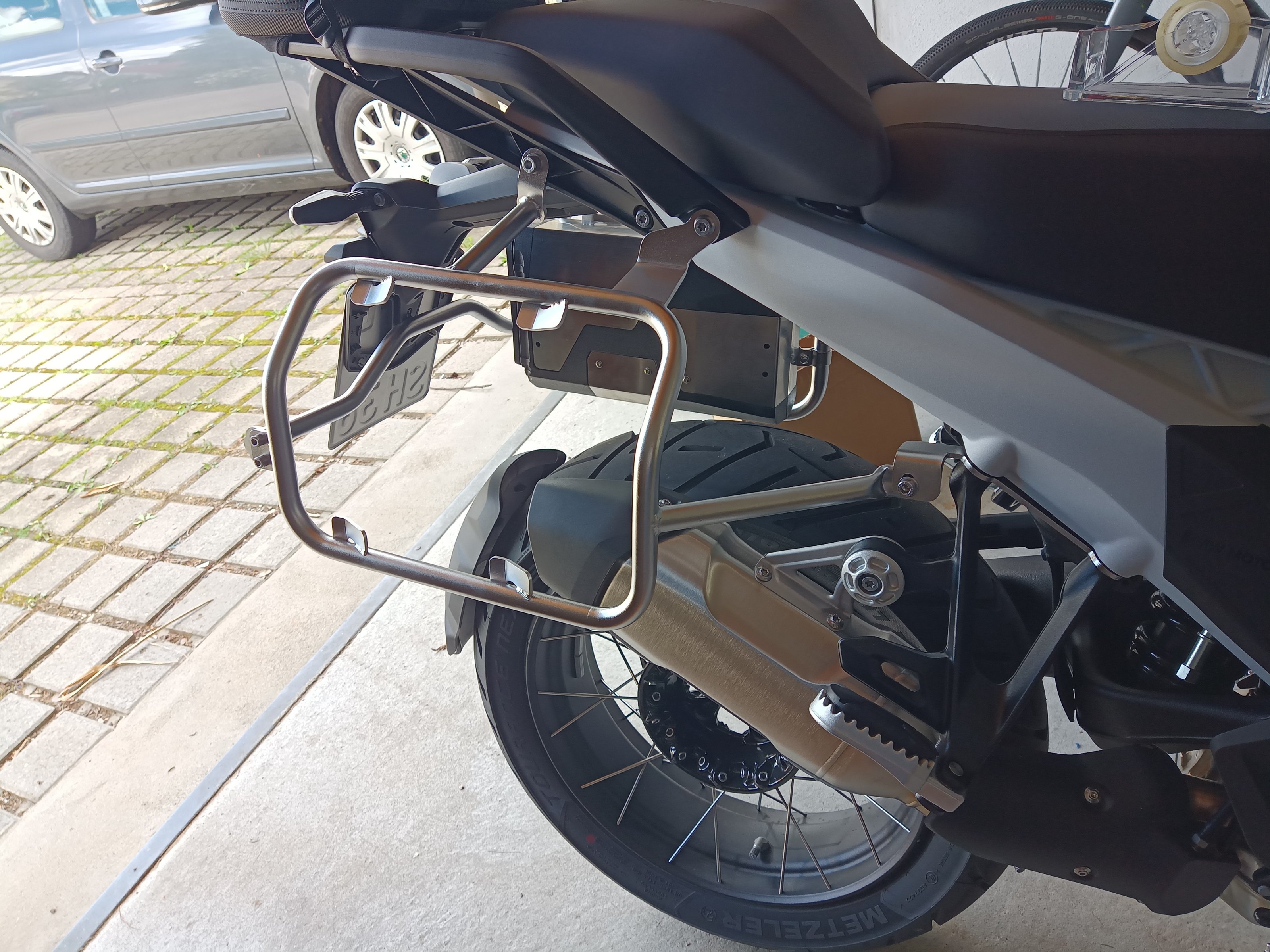

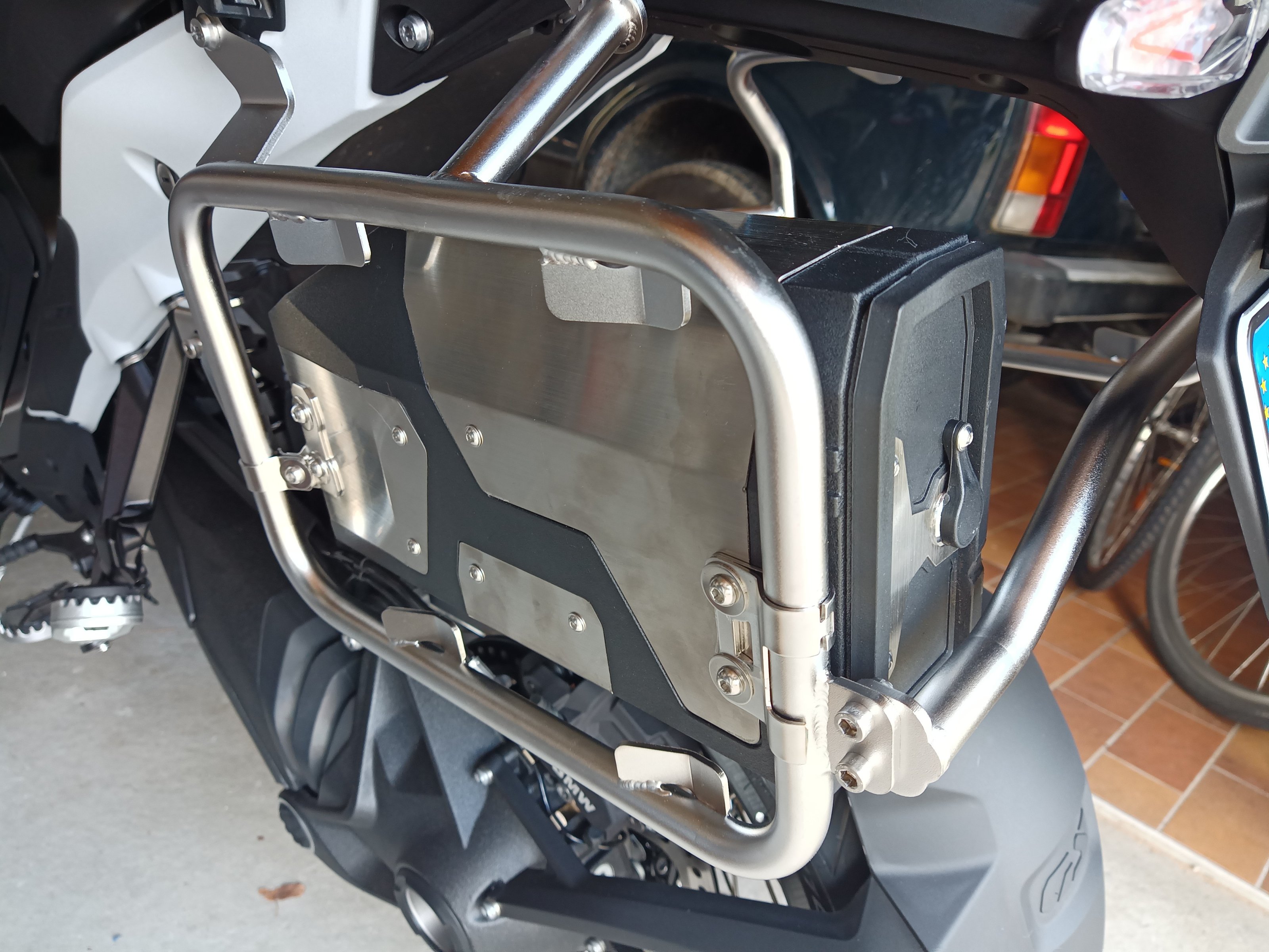

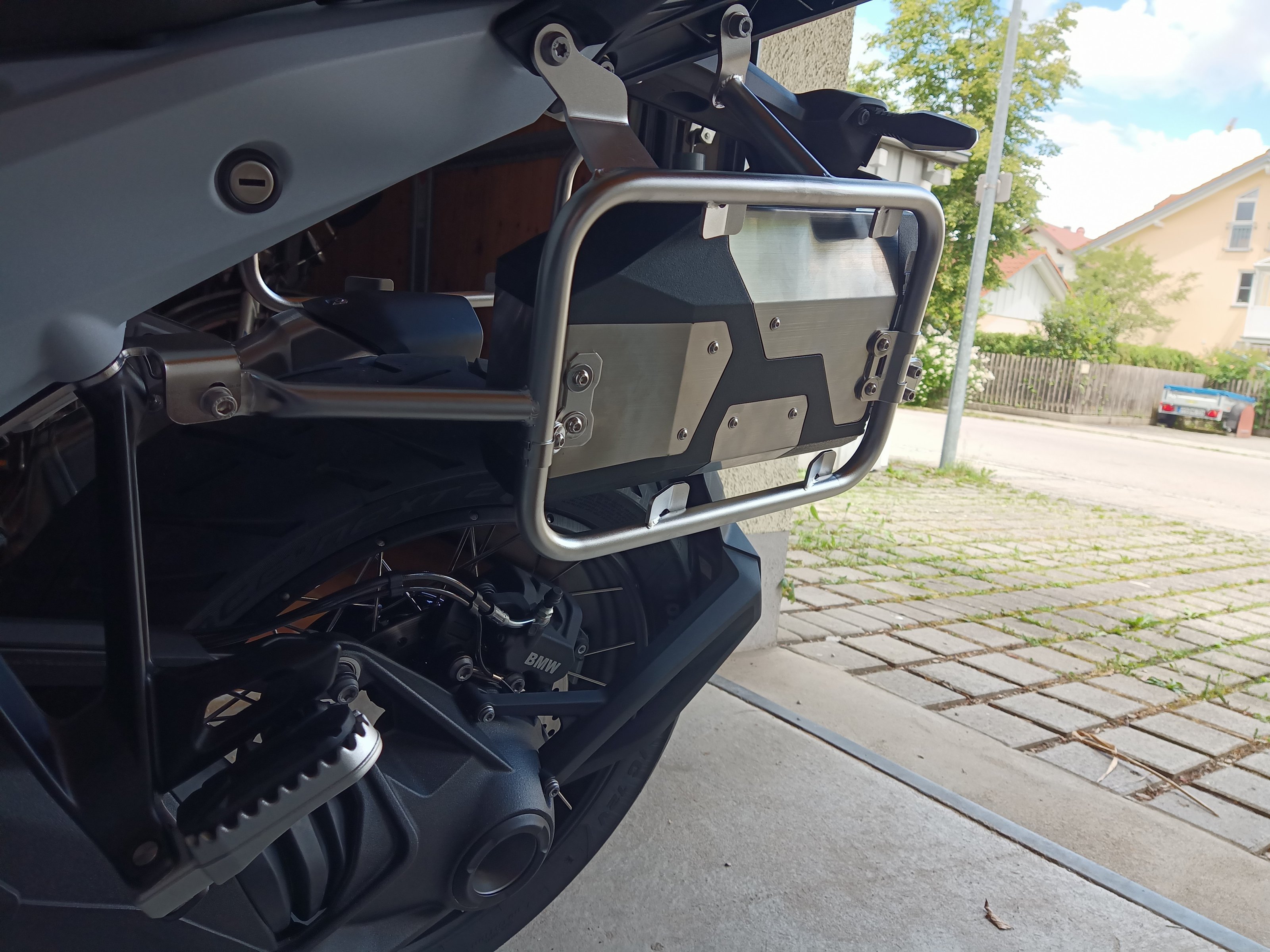

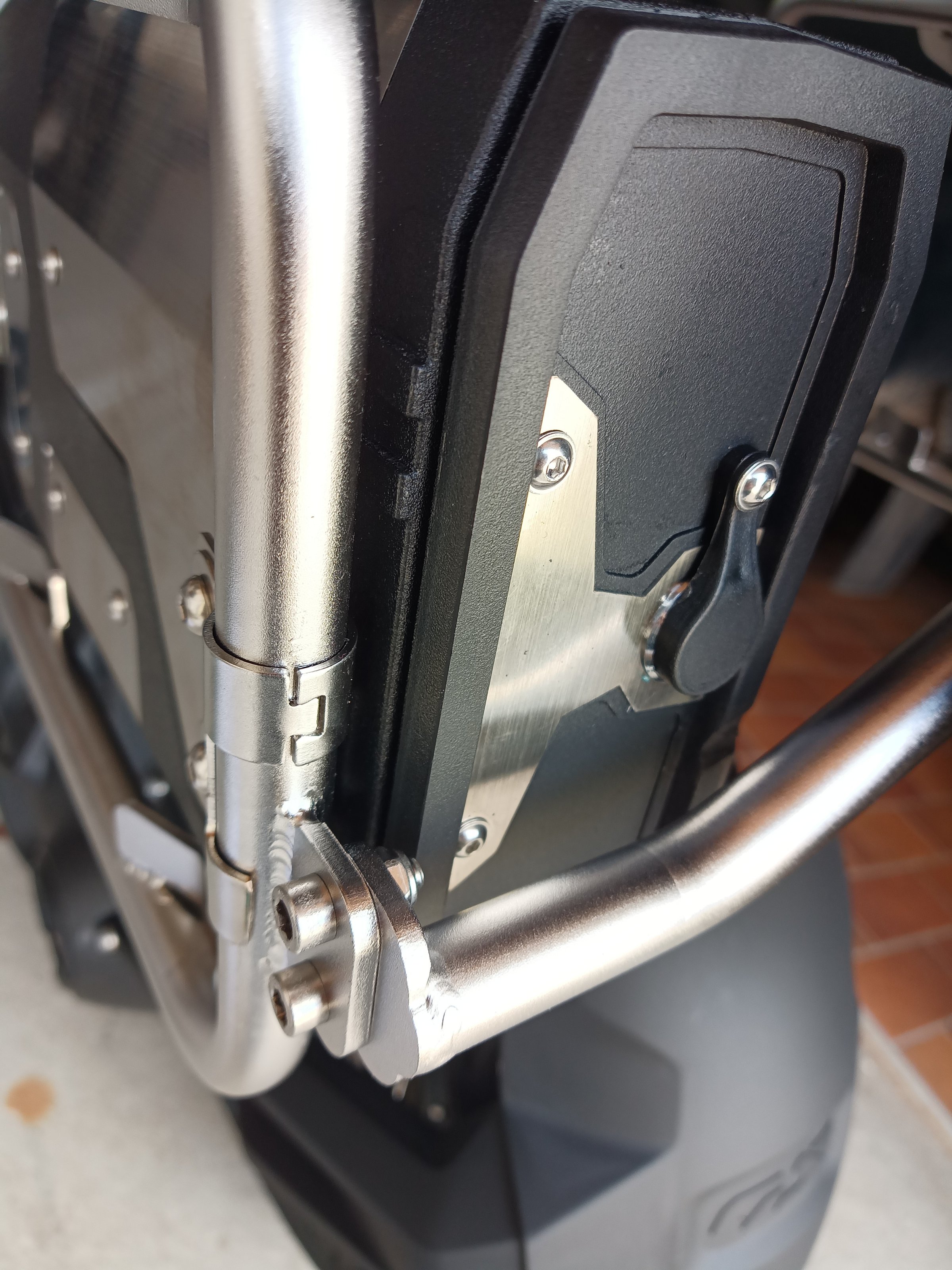

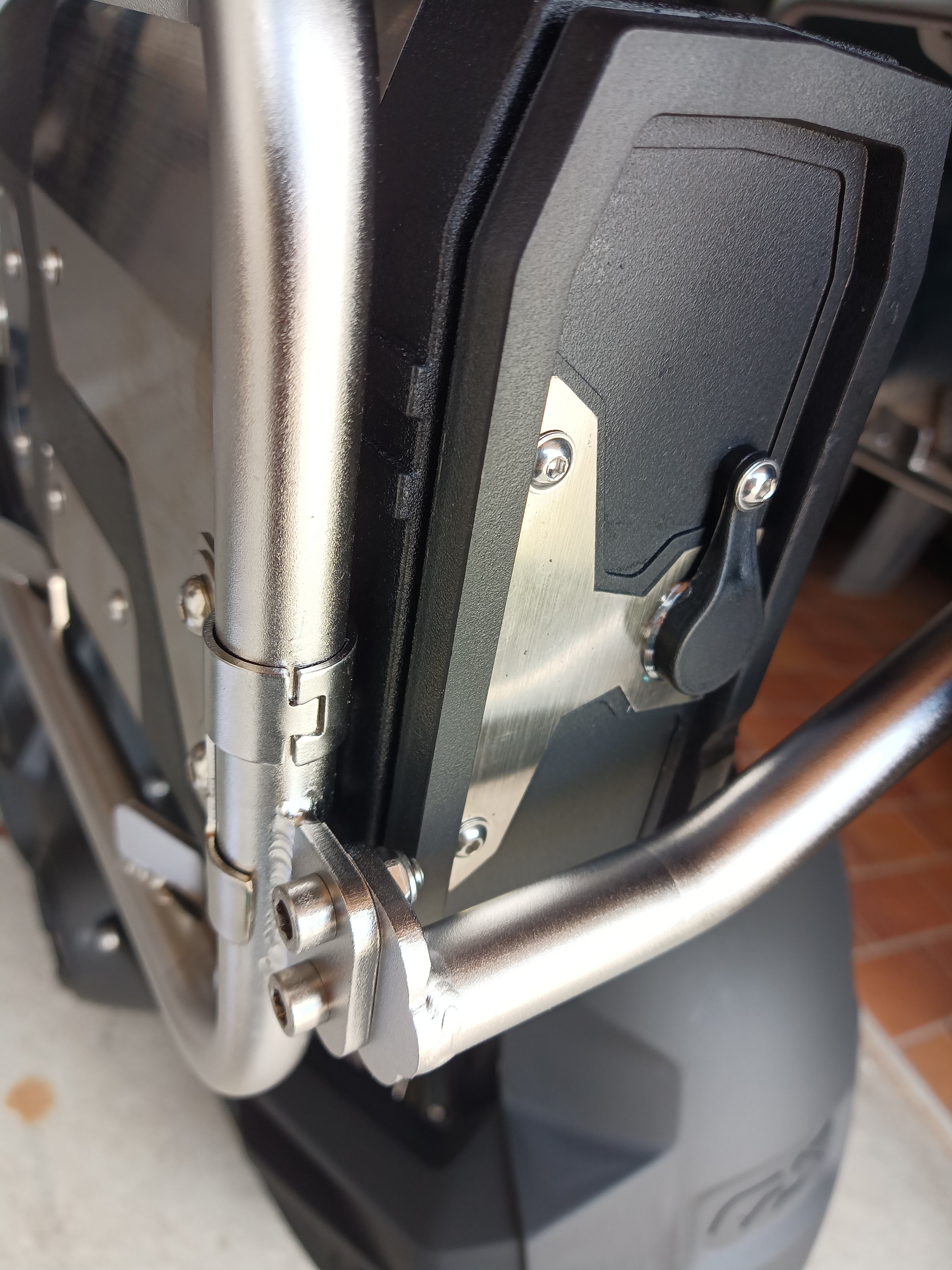

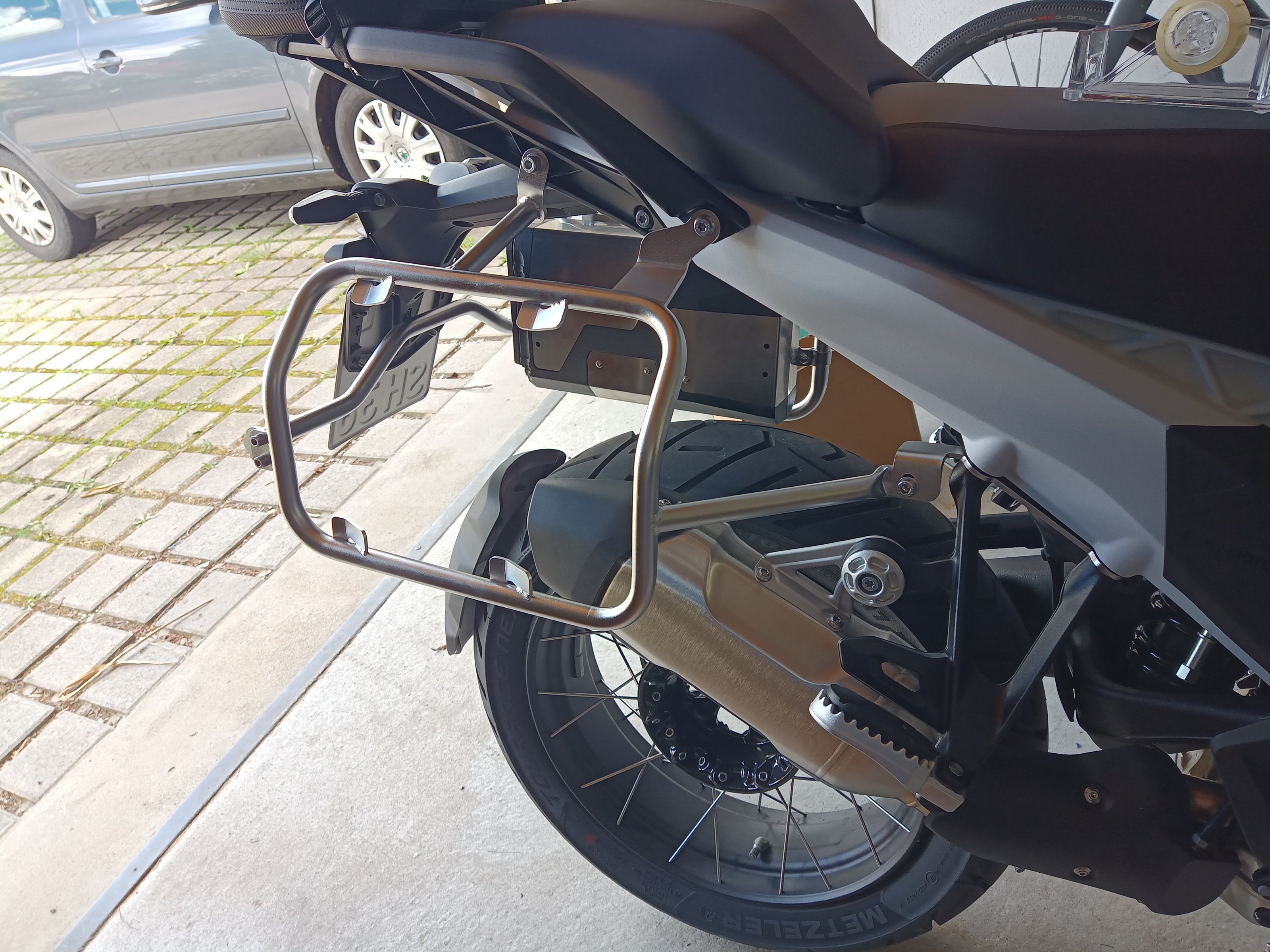

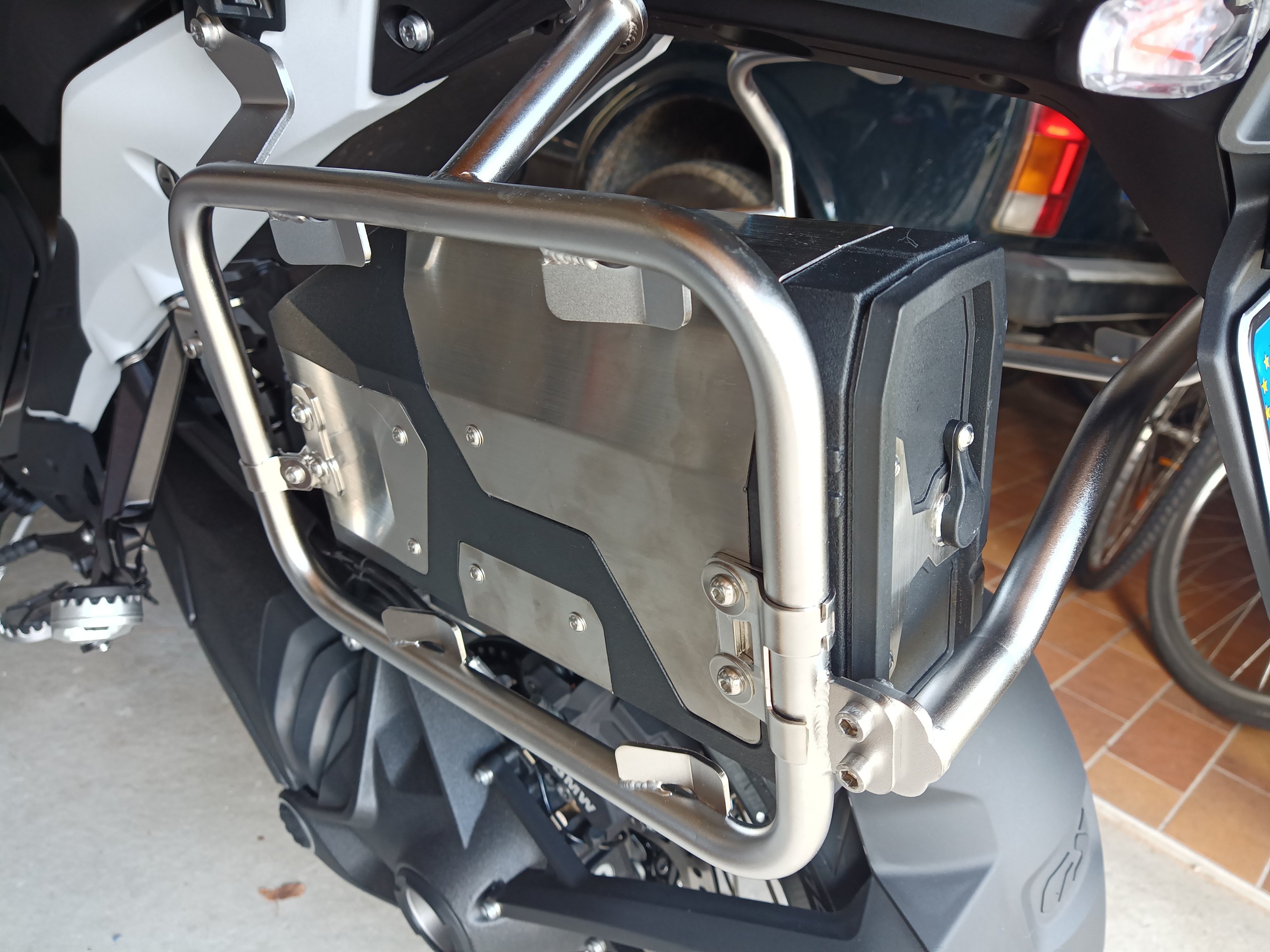

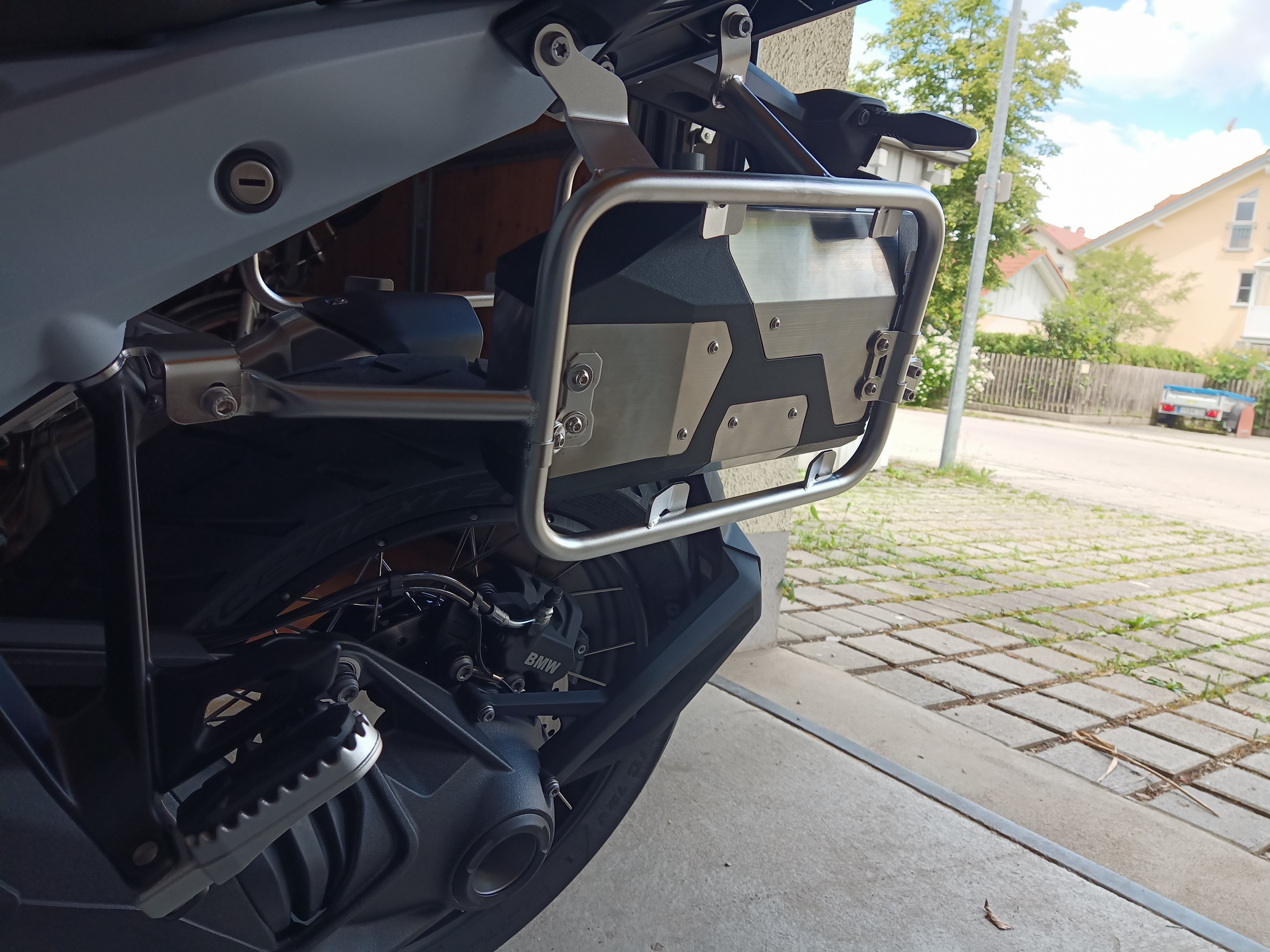

Apduro Kofferträger und Werkzeugkasten montiert, eine Schelle musste der Strebe weichen
Den Werkzeugkasten finde ich sehr praktisch, aber dass auf der rechten Seite weiterhin ein kleinerer, abgeschrägter Koffer montiert wird, obwohl dies bei der 1300er nicht mehr erforderlich ist, geht für mich leider gar nicht. Ich war so froh, dass es jetzt endlich möglich ist gleich große Koffer zu montieren, zumal ich dann meine alten Koffer weiter verwenden kann.
Falls Du alte Koffer von vorher hast, dann macht es Sinn. Letztlich muss es aber eh für Dich passen 😉

@Hattenm
Seien Sie vorsichtig, denn auf der EICMA sagten mir die Givi-Leute, dass der Werkzeughalter nicht auf der linken Seite montiert werden kann, weil er den Kotflügel stört.

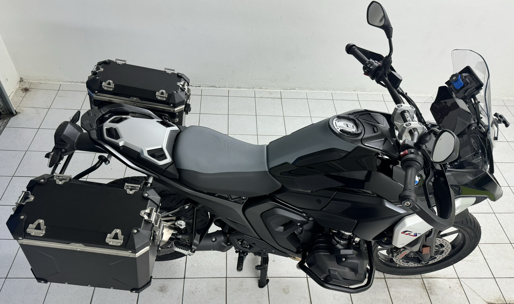

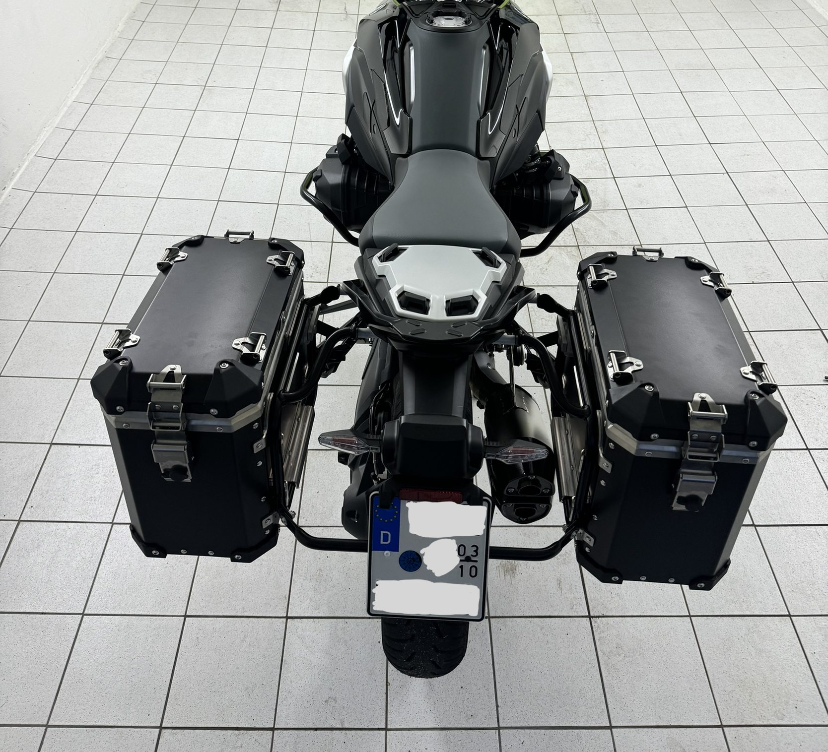

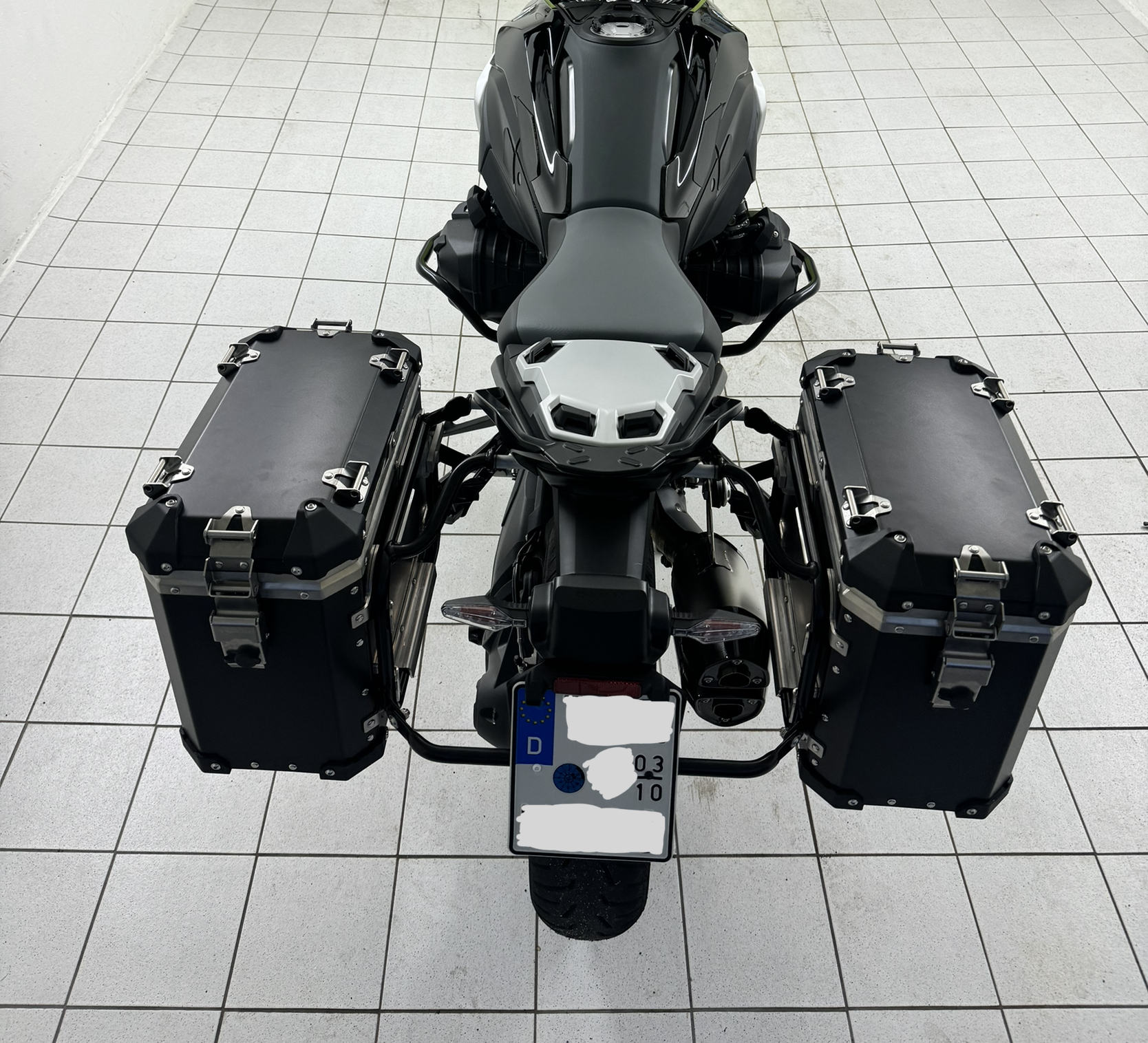

Hallo Zusammen,

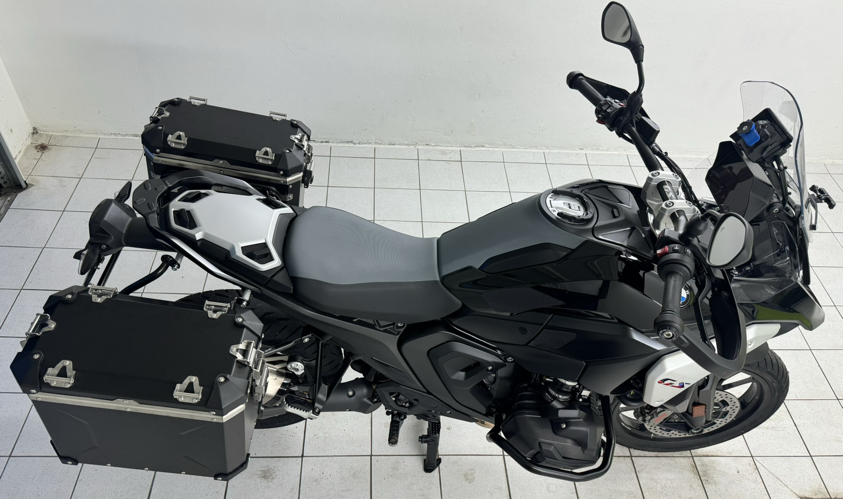

Wunderlich Kofferhalter Extrem (schwarz gepulvert) und Koffersatz Extreme Slimline mit 38 Litern je Seite. Funktioniert alles perfekt. 👌🏻🔥👍🏻👍

Laut dem 1. Bild stehen die Koffer aber ziemlich weit ab. Ist in diesem Fall das Motorrad hinten breiter als der Lebker oder täuscht das?

Hallo! Aussagekräftige Fotos und Messung zur Breite folget am Nachmittag. Grüße

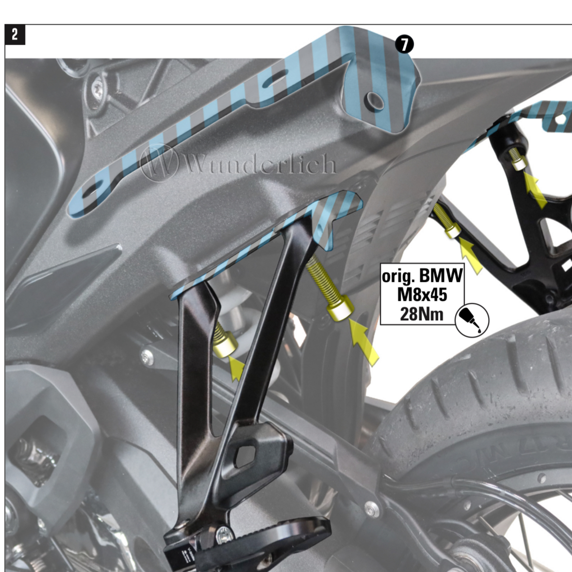

Die meist übliche Frage:
Lassen sich die Rohrträger schnell, leicht und rückstandslos demontieren?
Dann wären Koffer dieser Art für mich durchaus eine Alternative. Nur montieren wenn sie gebraucht werden.

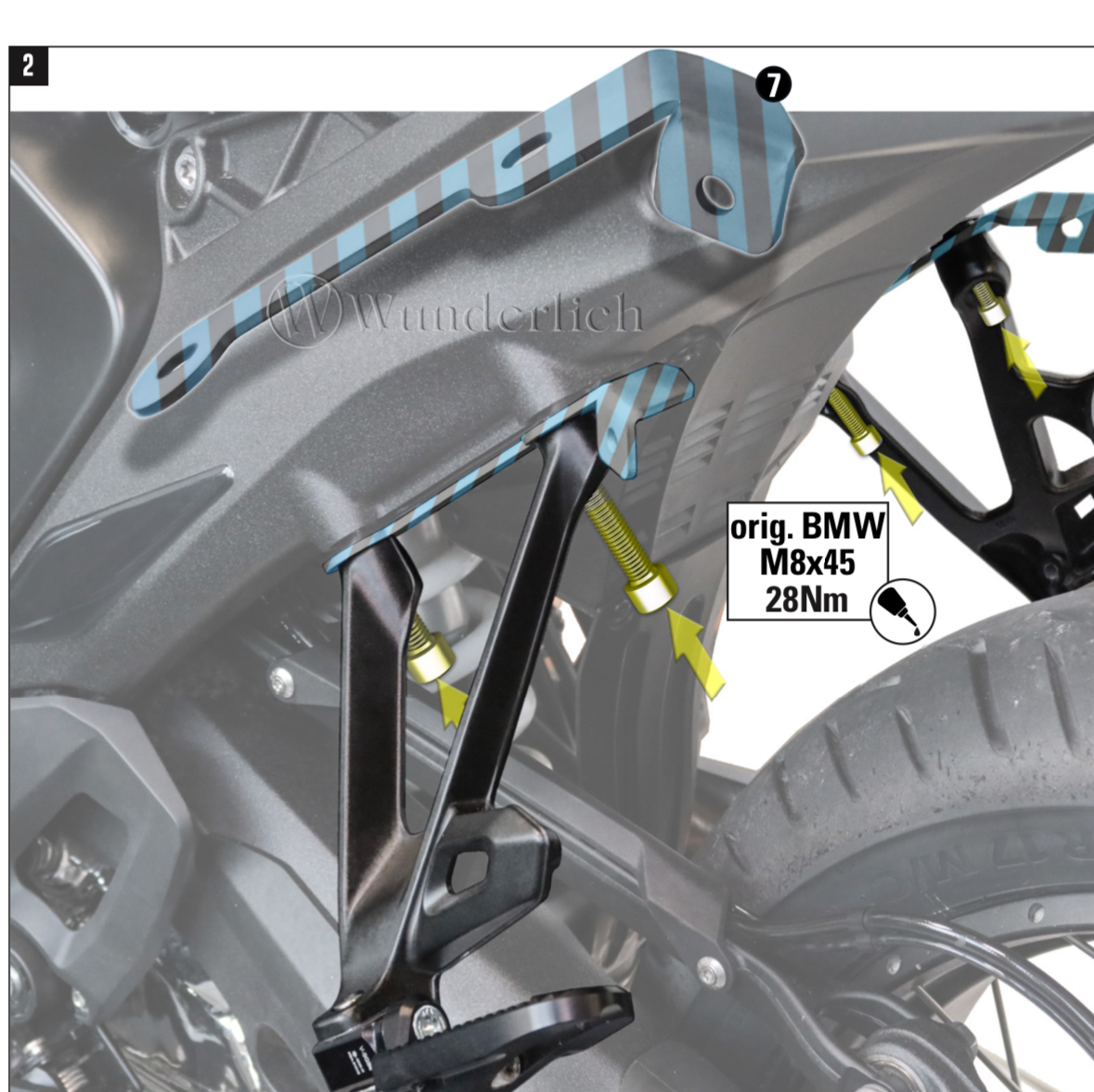

Leicht nein. Wenn du die Rohrträger ordentlich festziehst und evtl. sogar Schraubensicherung verwendest würde ich sie nicht mehrmals im Jahr demontieren wollen. Zeitdauer geschätzt 15/ 20 Minuten. Vermutlich wird man bei der Remontage trotzdem alle Schrauben des Gestelles lockern müssen um Spannungsfreiheit zu erzielen.
Rückstandslos: fast. Es gibt eine kleine Platte unter den Soziusrasten. Diese würde ich nicht demontieren. Das ist der aufwendigste Schritt. Die fällt aber fast gar nicht auf. Siehe Bild.
