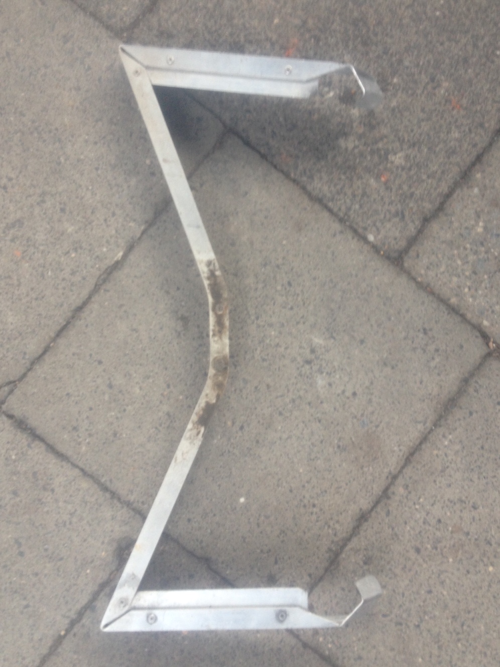

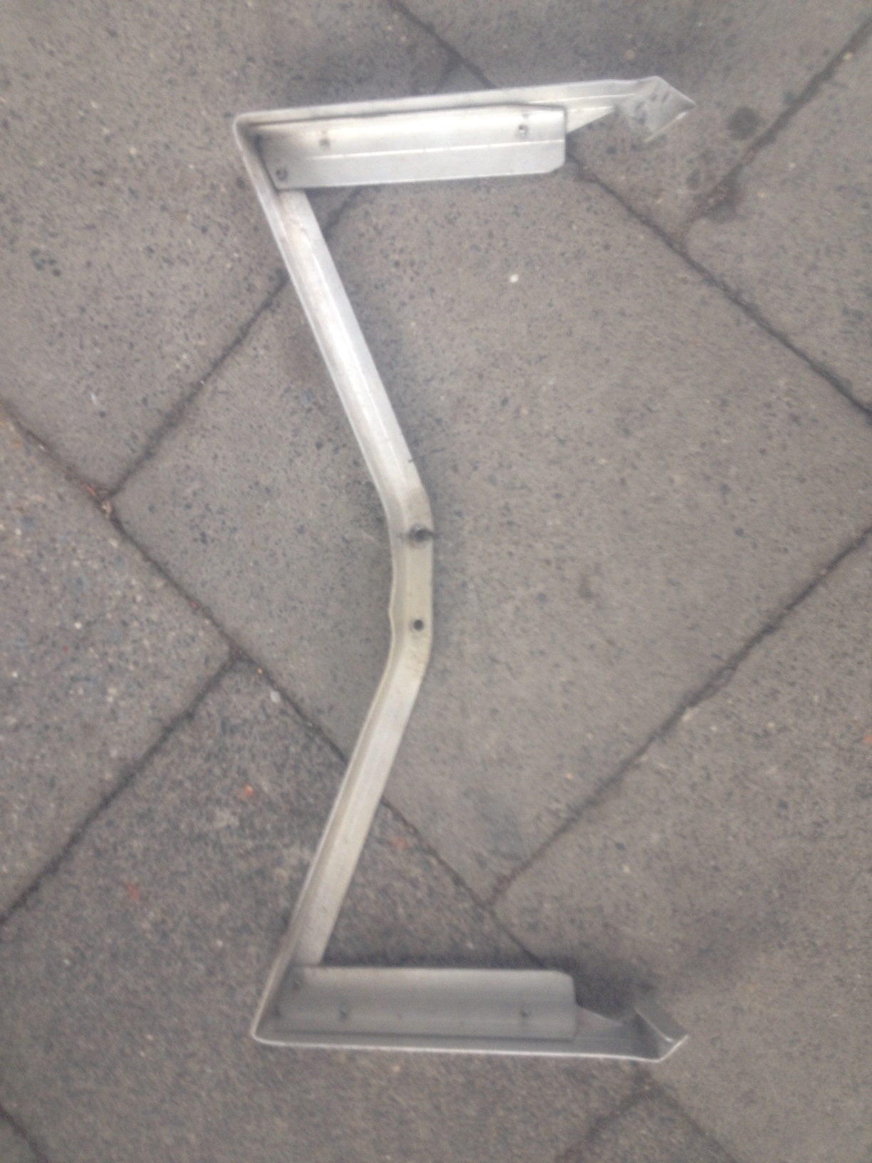

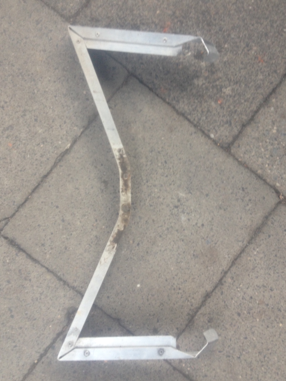

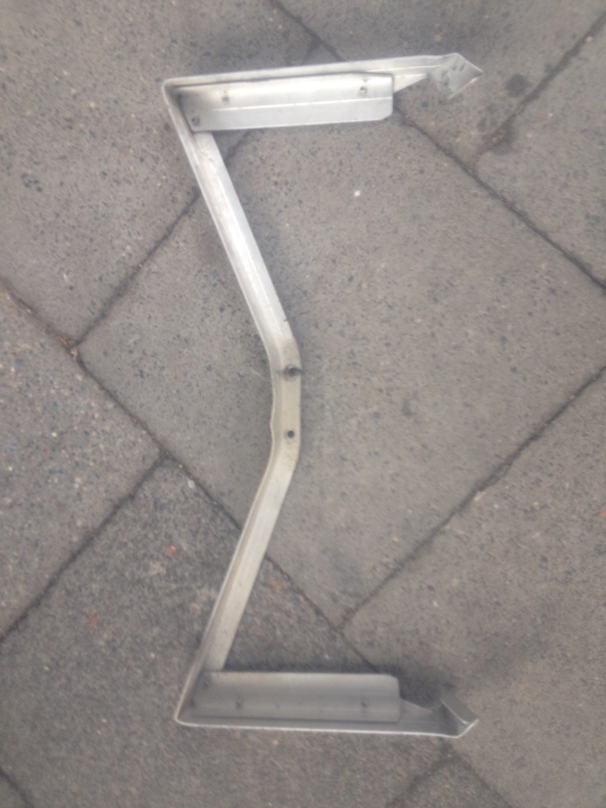

ich bin noch die Bilder von dem Halter schuldig.
Ich habe ihn in die beiden Orginal-Kofferhalter eingehängt und dann mit zwei Schrauben an dem Kennzeichnenhalter befestigt.
Hergestellt aus Aluwinkeln,in den Ecken versteift. Wenn man genau guckt, ist die eine Bohrung der Befestigung bereits gerissen. Müßte man dann doch steifer ausführen. War bei mir aber auch nur auf die Schnelle und dann doch 2 Jahre am Motorrad in Benutzung.
