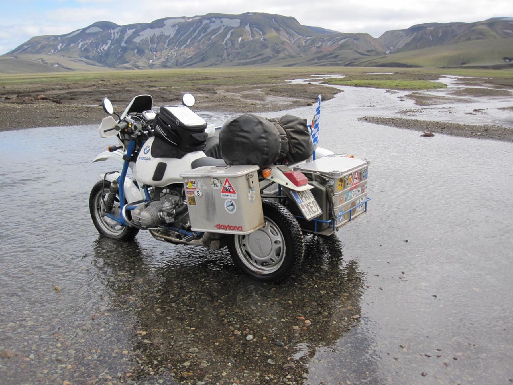

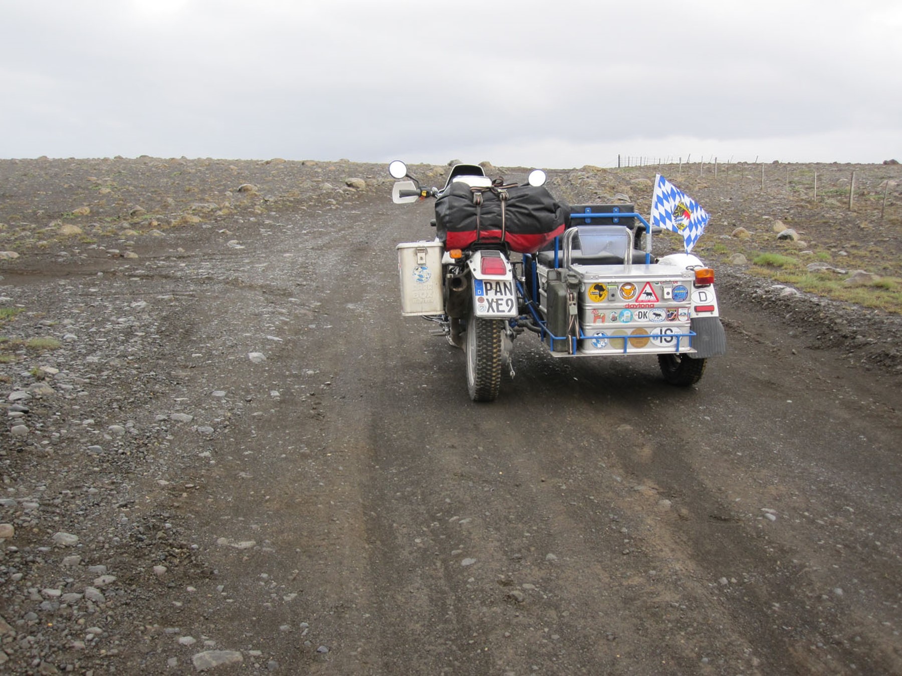

Ich fahre schon Jahrzehnte Gespann und hab mir ein solches Traumgespann selber gebaut, ohne Seitenwagenantrieb, aber dafür Winter- und vor allem absolut zuverlässig und Langstreckentauglich.
Seitenwagenantrieb ist absolut überbewertet und macht nur Sinn wenn Du wirklich üble Pisten (geflutete Panzerstraßen) befahren willst!
Ich bin mit meinem R 100 GS Basic Gespann Norwegen, Schweden, Finnland rauf und runter oft auch unbefestigte Straßen - kein Problem.
In Island waren wir im Hochland mit Wasserdurchfahrten mit ca. 50 - 60 cm Tiefe und hier bin ich nur einmal stecken geblieben und musste mich per Seilwinde selber rausziehen (war aber ein Fahrfehler meinerseits)
Den Landweg über Russland - Mongolei nach China hat das Gespann auch unbeschadet überstanden:bounce:
Baukosten damals schon über 10.000 DM ohne die Stunden mit zu berechnen.
Für Deine verfügbaren 5000,-€ bekommst Du maximal ein absolut verbrauchtes Gespann:verwirrt_2:
Selbst unsere Jialing JH 600 B mit Rückwärtsgang und max. Geländetauglichkeit (chin. Militärgespann) bekommst Du gebraucht nicht für das Geld.

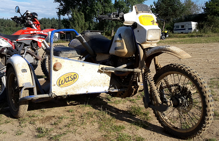

Nur ein Beispiel:

Servus luckyloser,
Dein Wunsch gehört leider ins Reich der Träume, sorry!
Auch alte Ural´s werden inzwischen sehr hoch gehandelt wenn sie technisch fit gemacht wurden:
Mahle-Kolben; Bing-Vergaser; Westliche Lichtmaschine, Zündung, Lager usw.
Viele haben in die Ural/Dnepr einen BMW R 80 Motor reingebaut um einigermaßen zuverlässig zu sein.
Nur ein Beispiel:
Anhang anzeigen 656057Anhang anzeigen 656058
Schönes Gespann:verehren:
Klasse.

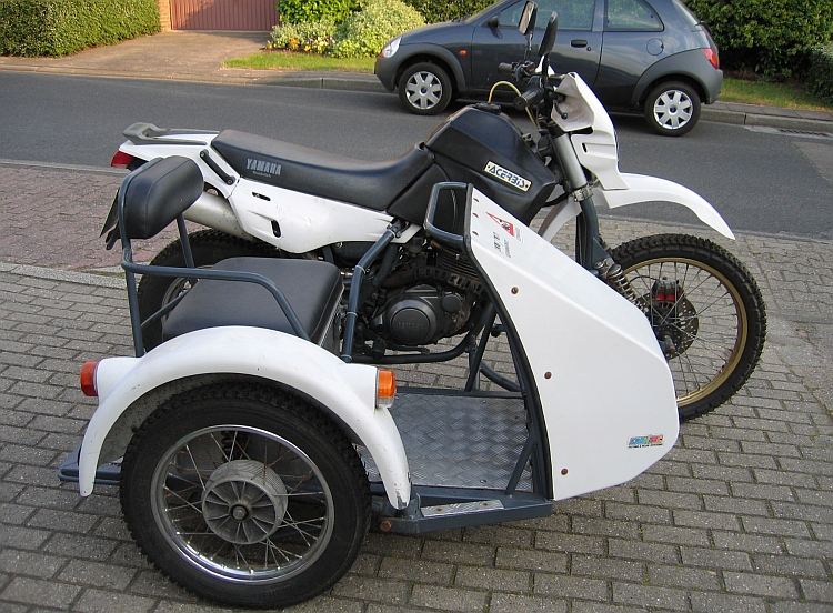

Wer hatte bei der Beschreibung auch eine Zündapp im Kopf? Aber da fehlen Zahlen beim Budget ;)
Ein Kollege hatte mal eine Guzzi als Gespann - die war damals relativ günstig, aber auch die Dinger sind echt gut gehandelt musste ich gerade feststellen und nicht besonders Offroad tauglich, die blieb schon im Straßengraben stecken ;)
Moto Guzzi 850t Gespann
Krass für was sogar Totalschäden angeboten werden - wobei ich das ja schon interessant finde, für den Selbstschrauber:
Yamaha
