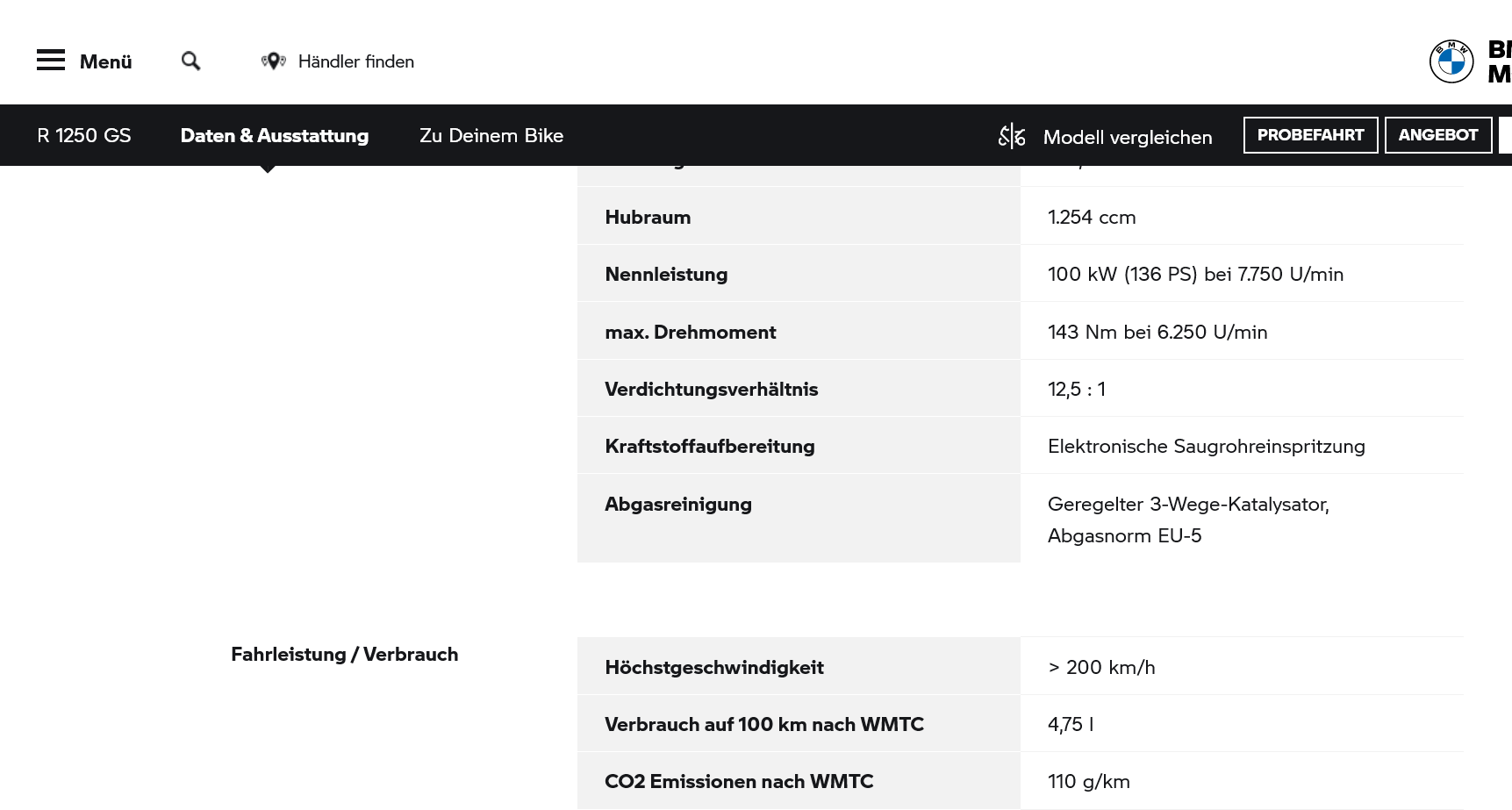

Wo gibt BMW das mit der "realen Höchstgeschwindigkeit von 219 km/h" an?
Auf der BMW Seite habe ich nur das hier gefunden
In meinem Fahrzeugschein steht 219 km/h
Das basiert auf Herstellerangaben.

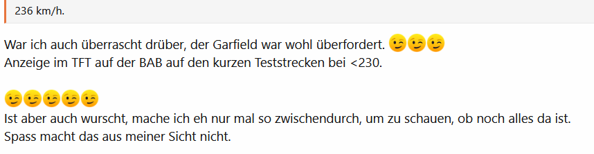

jede 1250ziger GS von BMW auf Vmax 217-219 km eingebremst wird,
Dann muss bei mir was kaputt sein, ich hatte nach dem Softwareupdate vor knapp einem Monat auch mal so eine "Ist noch alles da Runde" gedreht.
Ergebnis und Siegerehrung:
Quintessenz steht ja im letzten Satz des Screenshots.
