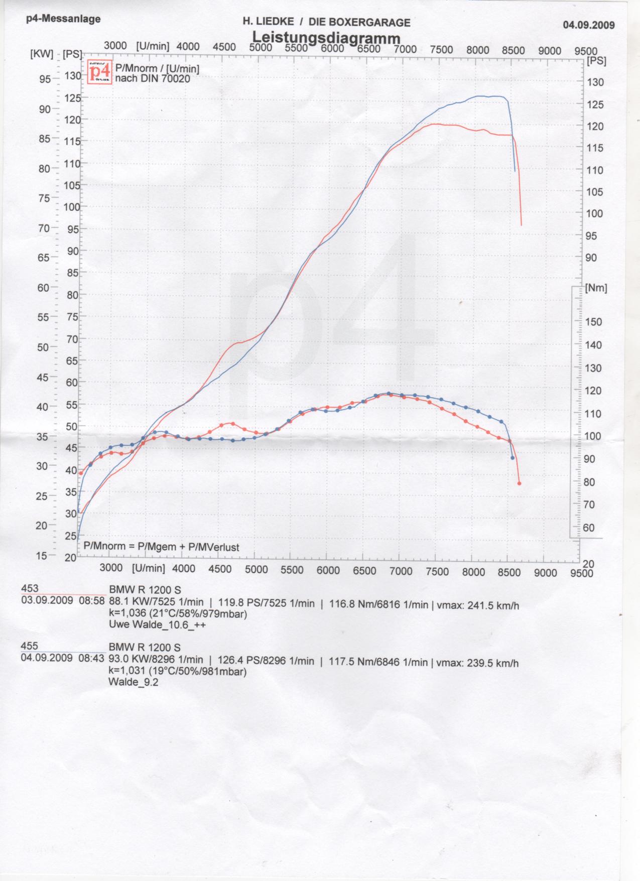

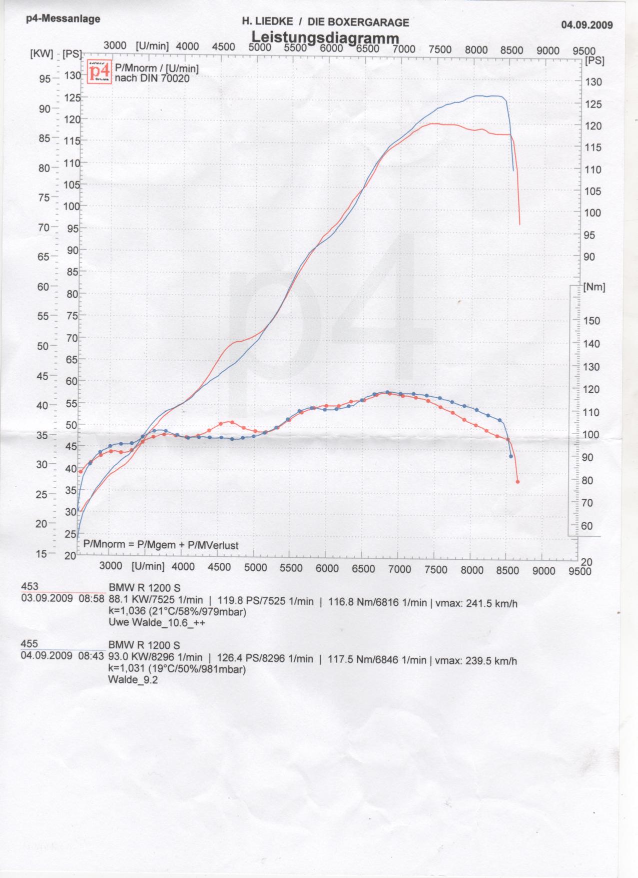

Orlando, das BMW das über Sw macht, gibt es schon seit Zeiten der 2004rer R Modelle.
Hier mal am Beispiel einer R 1200 S, die unterschiedlichen Sw Stände am gleichen Motorrad.

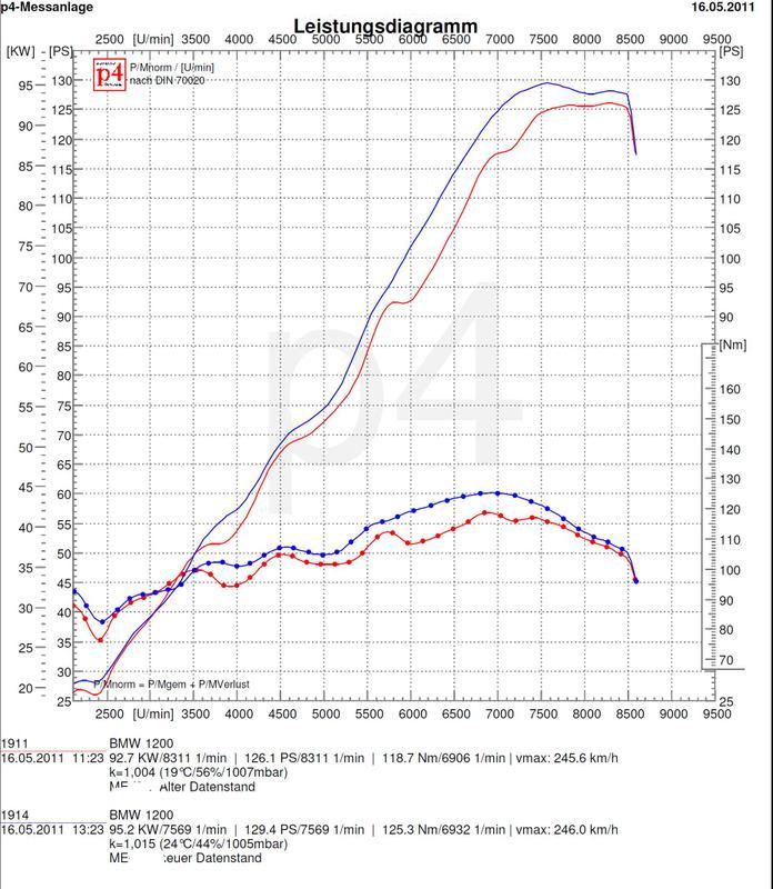

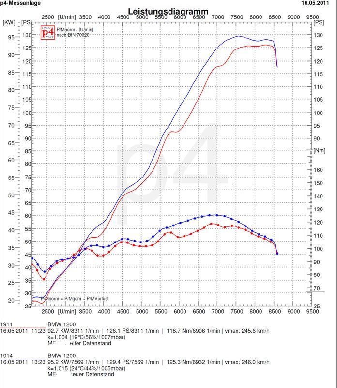

Hier mal eine mit dem besten Datenstand von BMW für die 12 S (11.1)

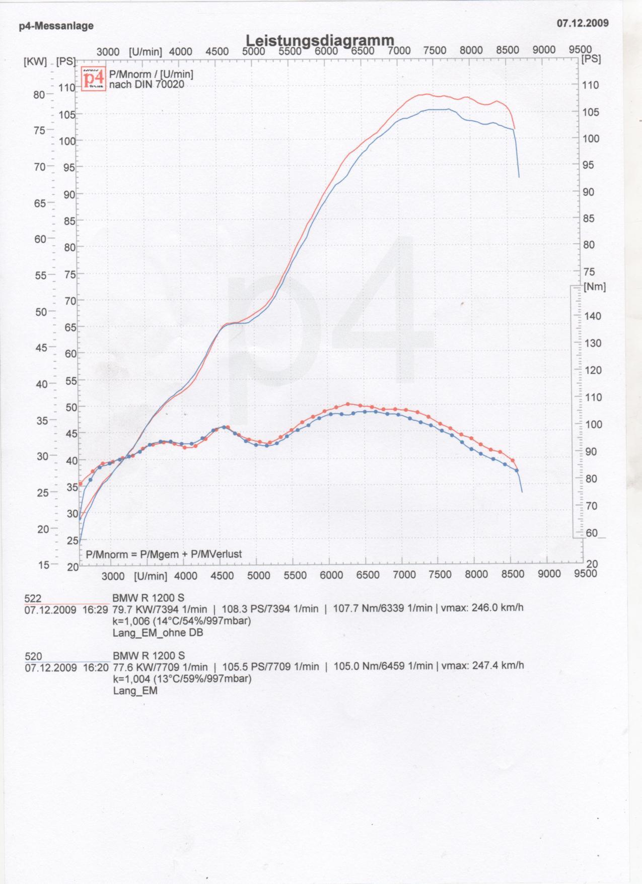

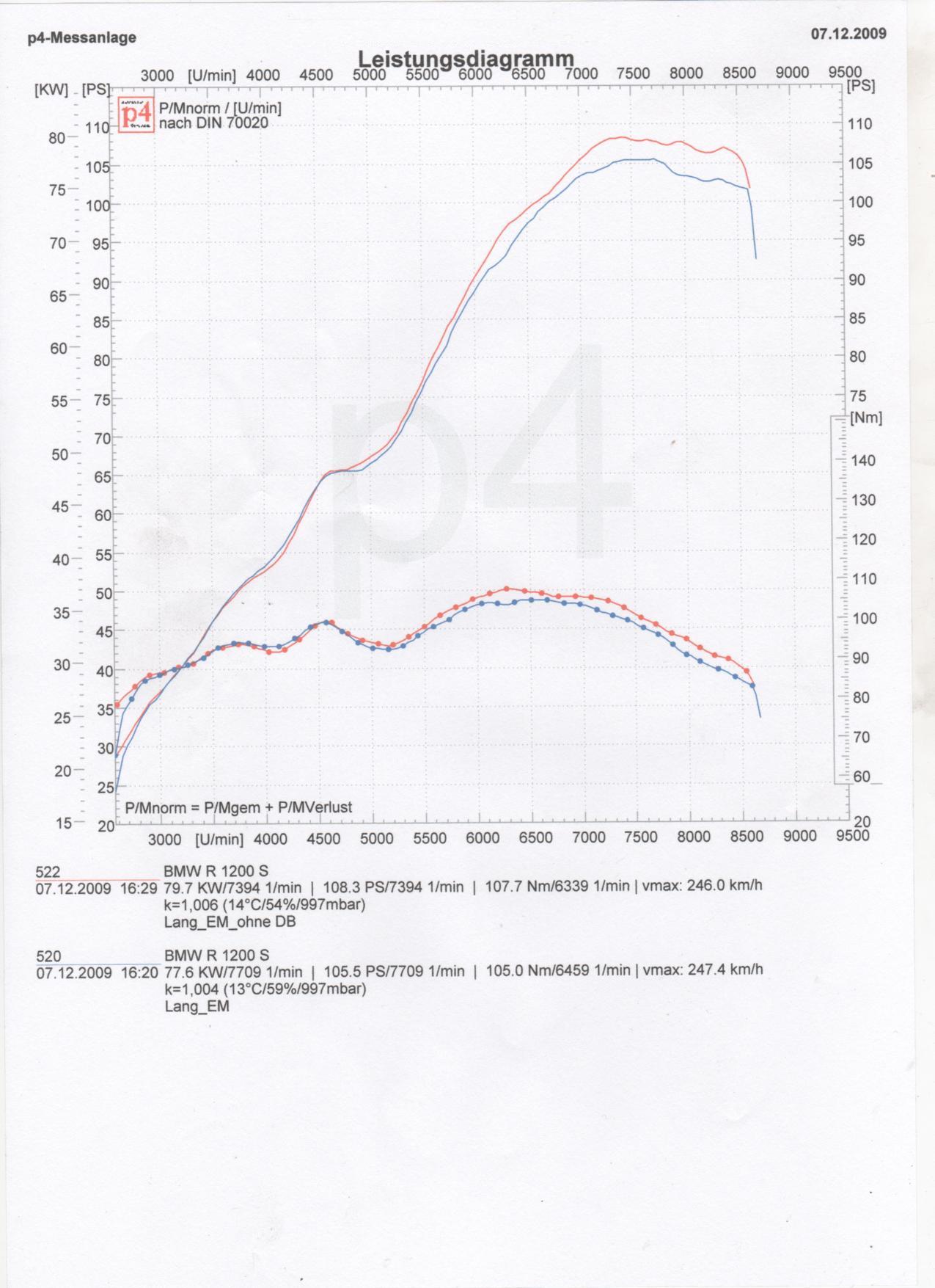

Hier eine 12 S mit dem von mir gemessenen schlechtesten BMW SW Stand, 106 PS anstatt 122 PS Serie
(Verbaut war ein Akra ESD)

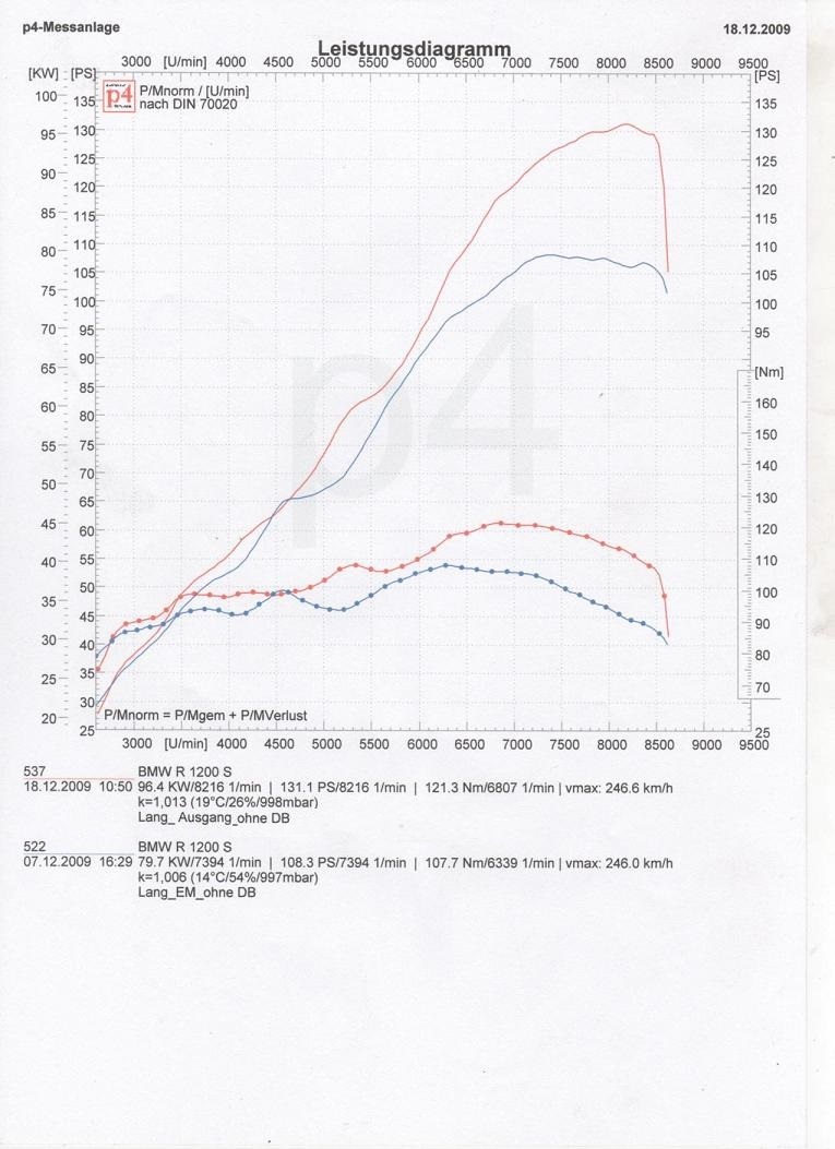

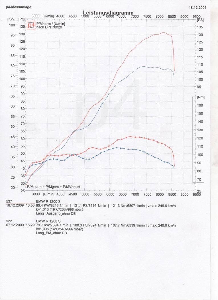

Und hier das gleiche Motorrad mit einem anderen BMW Sw Stand
(Verbaut auch wieder der Akra)
TomLang Endmessung mit Akra Eingansmessung -  Ausgangsmessung ohne DB mit anderer SW 1.jpg

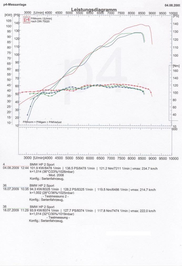

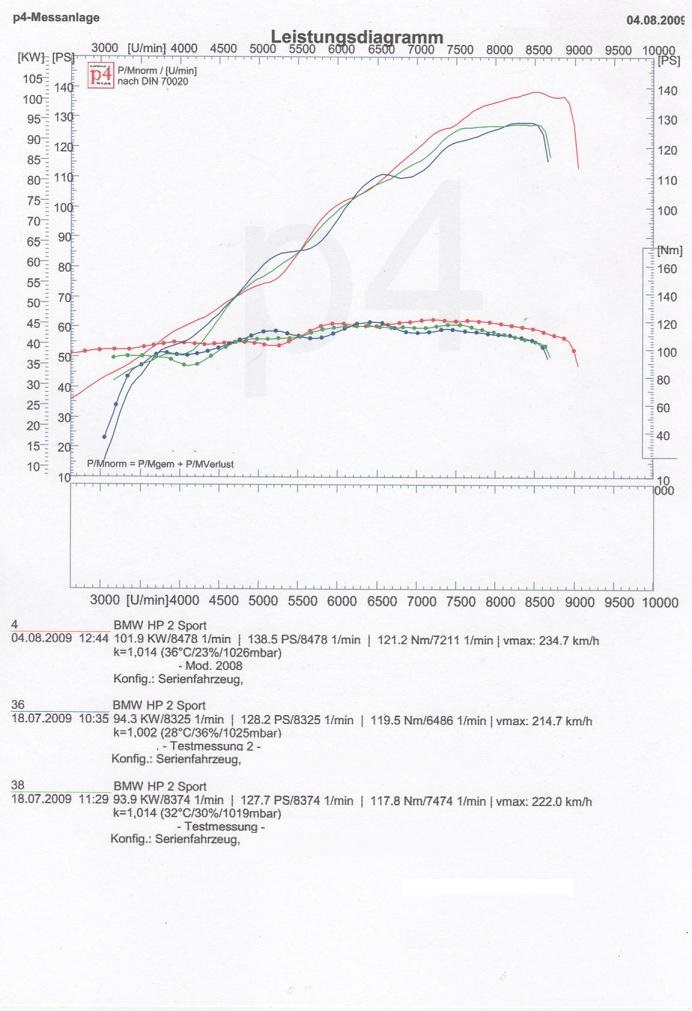

Hier mal ein und die selbe HP2S mit den über die damilige Zeit gesicherten Datenstände.
