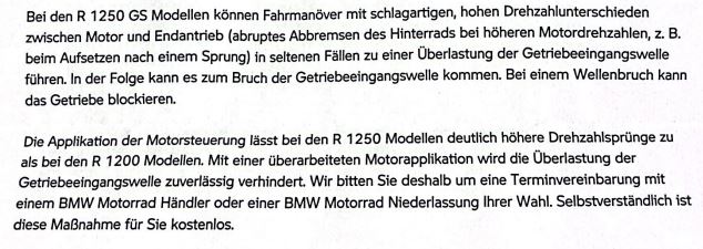

Das Beschädigen der Getriebeeingangswelle erfolgt durch eine Fahrsituation wo das schnelldrehende Hinterrad nach einem Sprung aufsetzt.
Diese Fahrsituation kann bei der 1200er und der 1250er gleich auftreten.
Ist leistungsunabhängig.

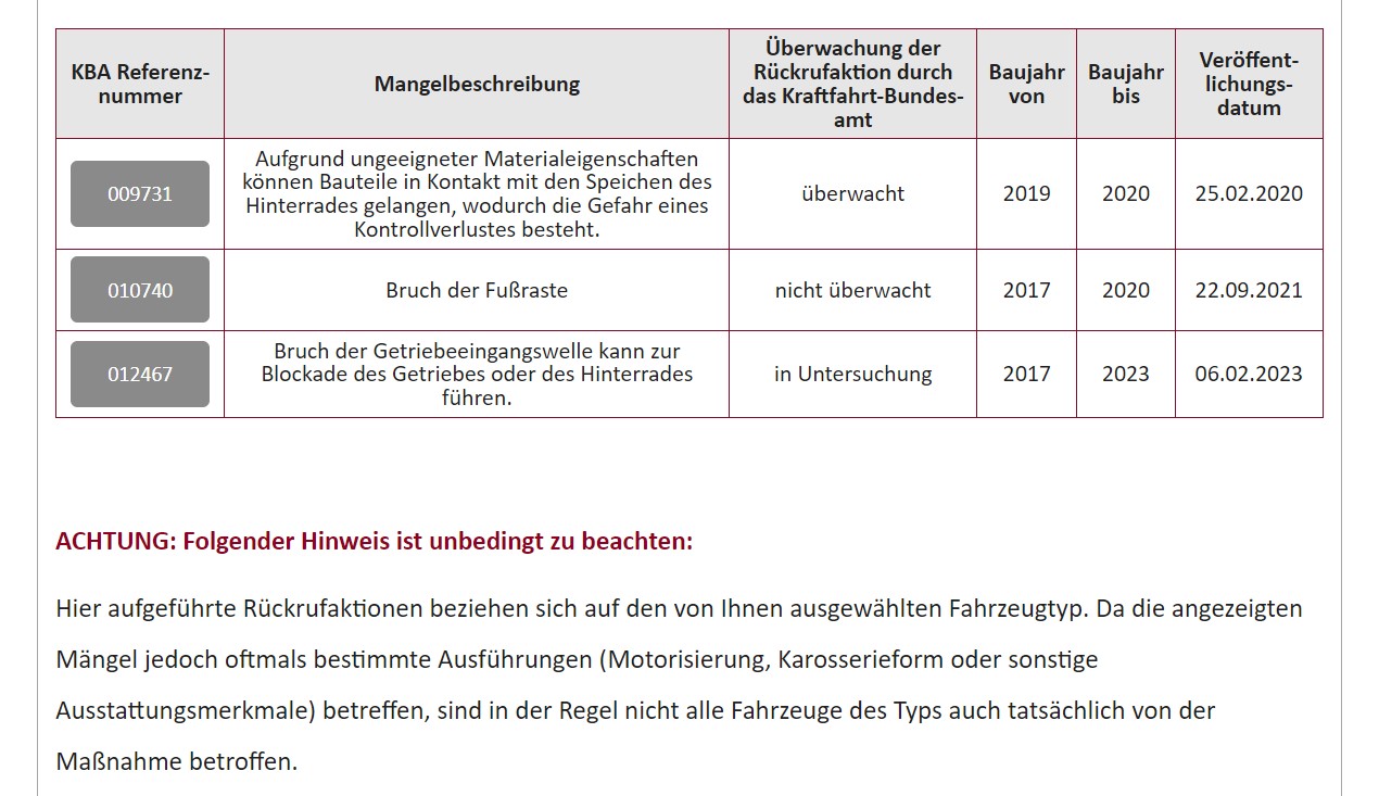

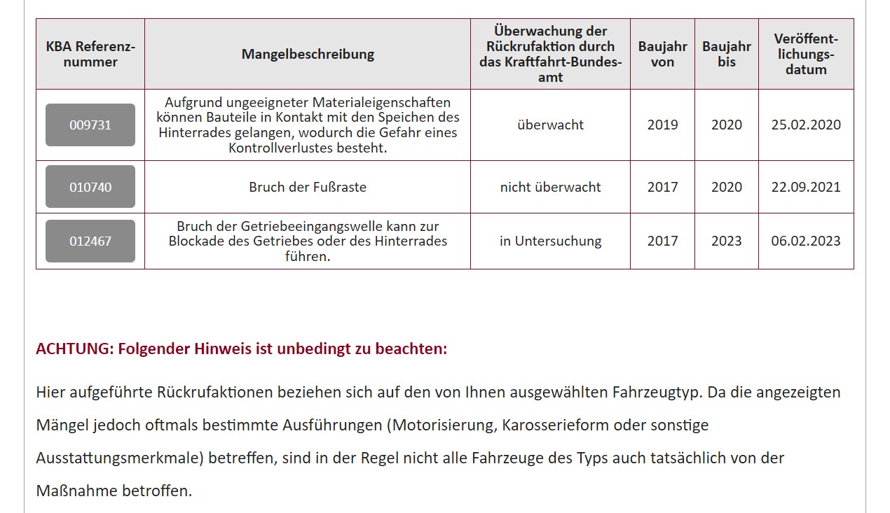

Und wieso verpflichtet das KBA BMW dann nur zum Rückruf bei der 1250er ?
Ruf am besten mal in Flensburg an.

Kein Rückruf in Österreich ? In D muss man bei KBA-Rückruf das Kram einspielen lassen, sonst wird einem die Karre stillgelegt.
In Österreich kommt nur ein Brief vom Händler.
Auch in D ist es noch keine Rückrufaktion vom KBA, sondern es ist nur unter Beobachtung.
Also derzeit keine Stilllegung des Mopeds.

BMW sieht das anders. (aus dem Schreiben vom KBA):
"Die Applikation der Motorsteuerung läßt ... deutlich höhere Drehzahlsprünge zu als bei den R 1200 Modellen."
