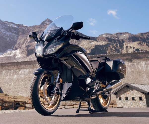

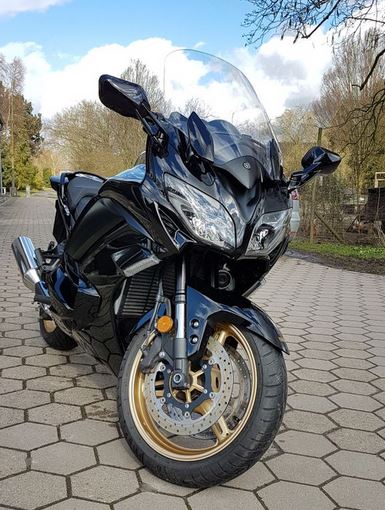

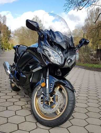

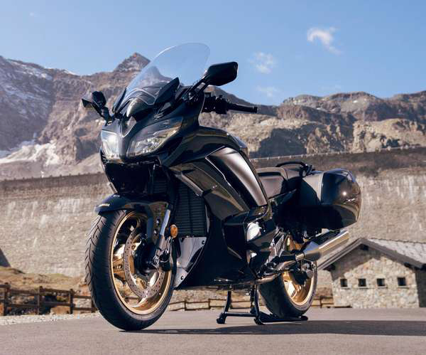

Natürlich werde ich weiter fahren, wohne ja schließlich im Biker- Paradies Sauerland!!👍
Nur das Bike kommt diesmal wieder aus Japan. Mit dessen Vorgänger lief es bei mir immerhin 10 Jahre europaweit problemlos 'rund', und aufgrund dieser lange erlebten Zufriedenheit warte ich jetzt voller Vorfreude auf die neue "Dicke"...😉
