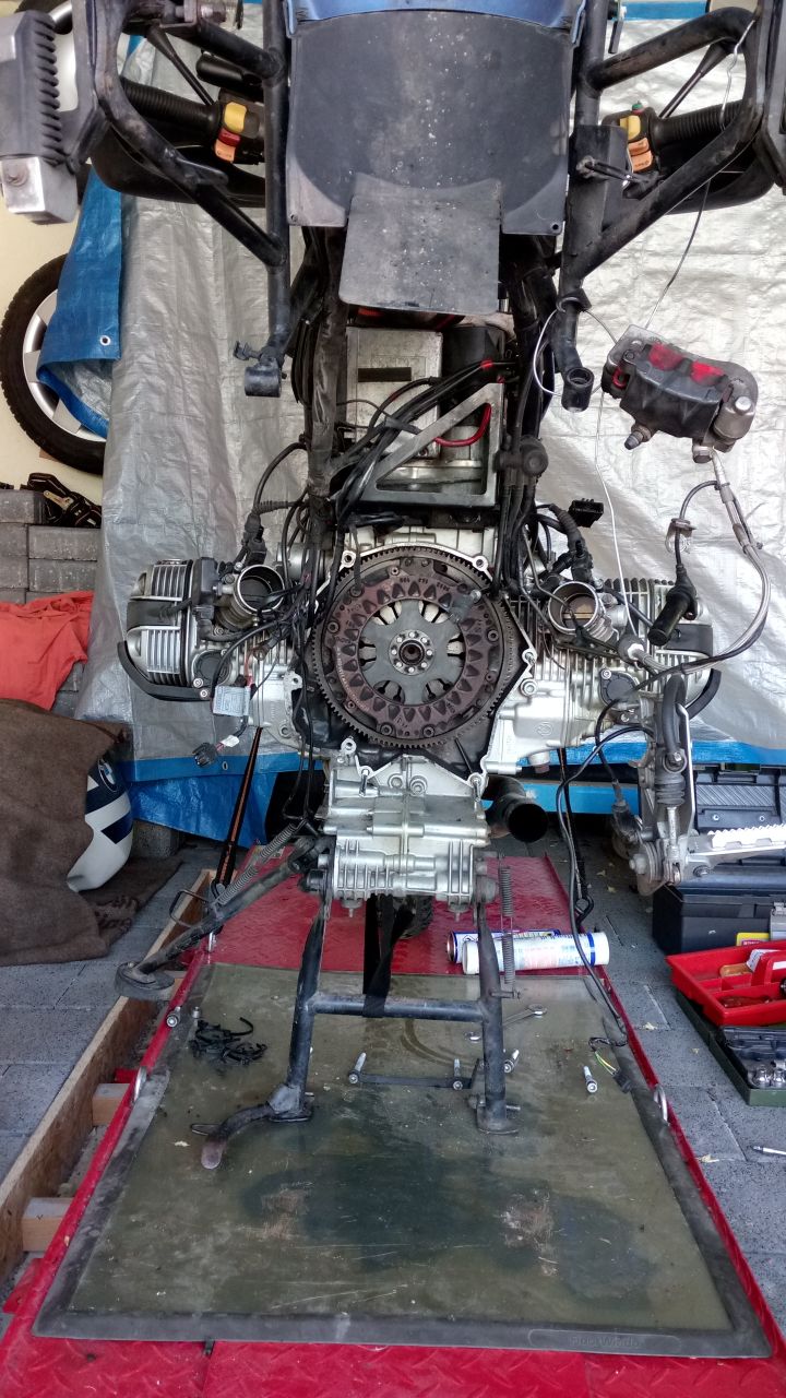

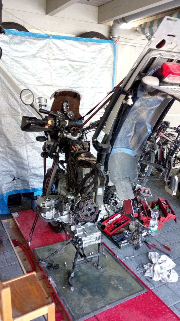

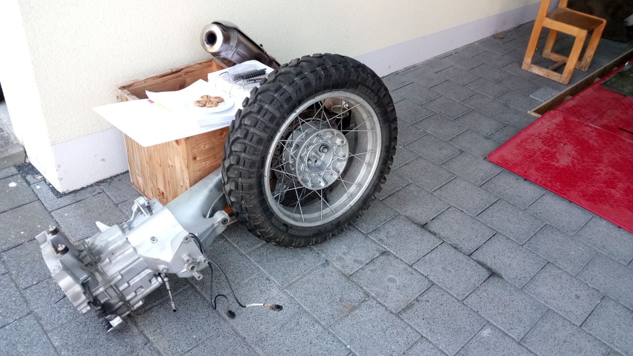

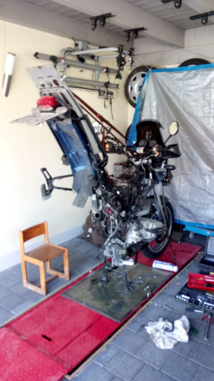

ich habe heute meine Kupplung gewechselt. In der BMW Rep. Anleitung steht alles Step by Step drin. Dort steht auch alles über Getriebe bzw. Schwingenabbau drin. Und zwar für alle Modelle. R/RT/GS.... Hast du so eine Anleitung?
Ich habe mir den kompletten Kupplungssatz gekauft, da meine GS a) 130TKm drauf hat, und b) der Druckring schon Riefen hatte. Günstig gekauft habe ich bei "autoteilemann.de" in Berlin. Der ganze Satz für 179€.
Bilder sind schwierig, da ich nicht von jedem Arbeitsschritt welche gemacht habe.

Ich denke es wurde dir nichts anderes übrig bleiben, als das HAG abzubauen. Das ist recht einfach. Dann die Kardanwelle rausziehen, dann die Schwinge mit Kardantunnel abschrauben. Dazu brauchst du ein Heissluftgebläse um die Schraubensicherung zu lösen. An den HAG Lagerbolzen und den Schwingenlagerbolzen. Danach das Getriebe abbauen. Aber aufpassen das beim zusammenbau die Kardanwelle versetzt eingebaut wird. Dann alles wieder Rückwärts. Dann hast du auch die Hebelkraft um die Lagerbolzen anzuziehen. Neue Schrauben habe ich bei der Kupplung nicht eingebaut. M.E. ist das nicht nötig.
