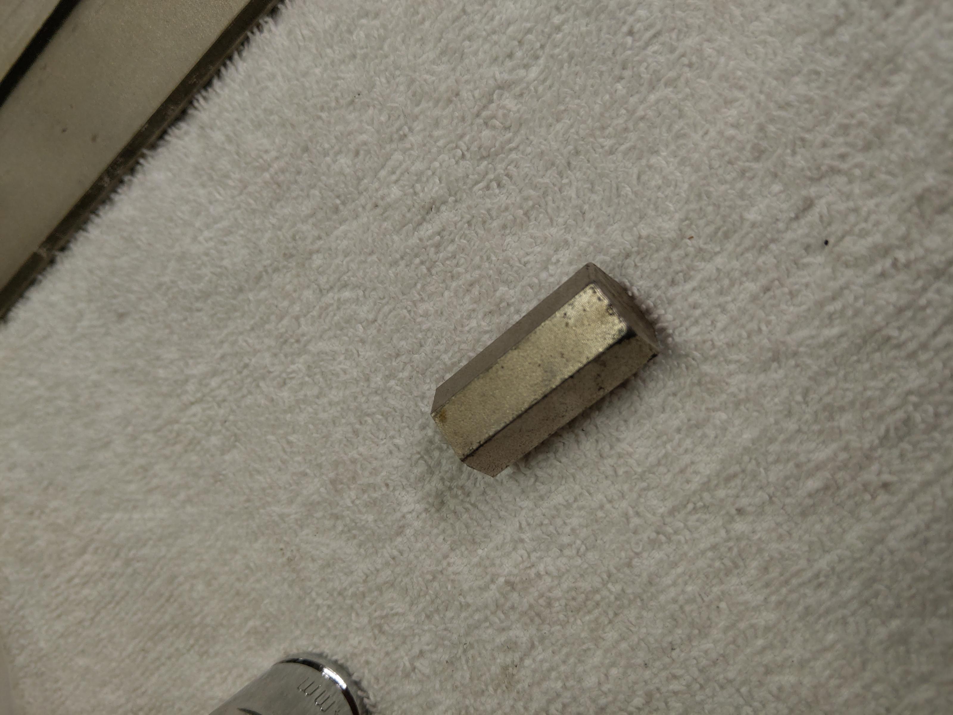

Nun hat jemand im Forum mal erzählt, dass es unterhalb vom Getriebe (Öleinfüll- und ablassseite) einen dicken Magneten gibt. Ich finde an der Stelle auch eine große Schraube (ordentlicher Innensechskant), leider ist diese in keinem Handbuch oder Reparaturbuch verzeichnet. :confused:
Ist dies besagter Magnet und wie bekommt man diesen auf (SW vom Innensechskant)?

Außerdem habe ich diese rätselhafte Schraube abfotografiert:
https://drive.google.com/file/d/1kFho0AnM7HbQLvMebMoVkAhR4QBEDxoc/view?usp=sharing
https://drive.google.com/file/d/1vRn7xA1dWCjL7qtU3UTtE69-mrjmqQn_/view?usp=sharing
Ja, das ist die Schraube. Ich glaub ich habs auch schonmal geschrieben.
Ich hab mir einen SW 14 Inbus
abgeschnitten. Ca 2cm.
Damit und mit einem 14 er Ringschlüssel kommt man dran.
Grüße Volker
