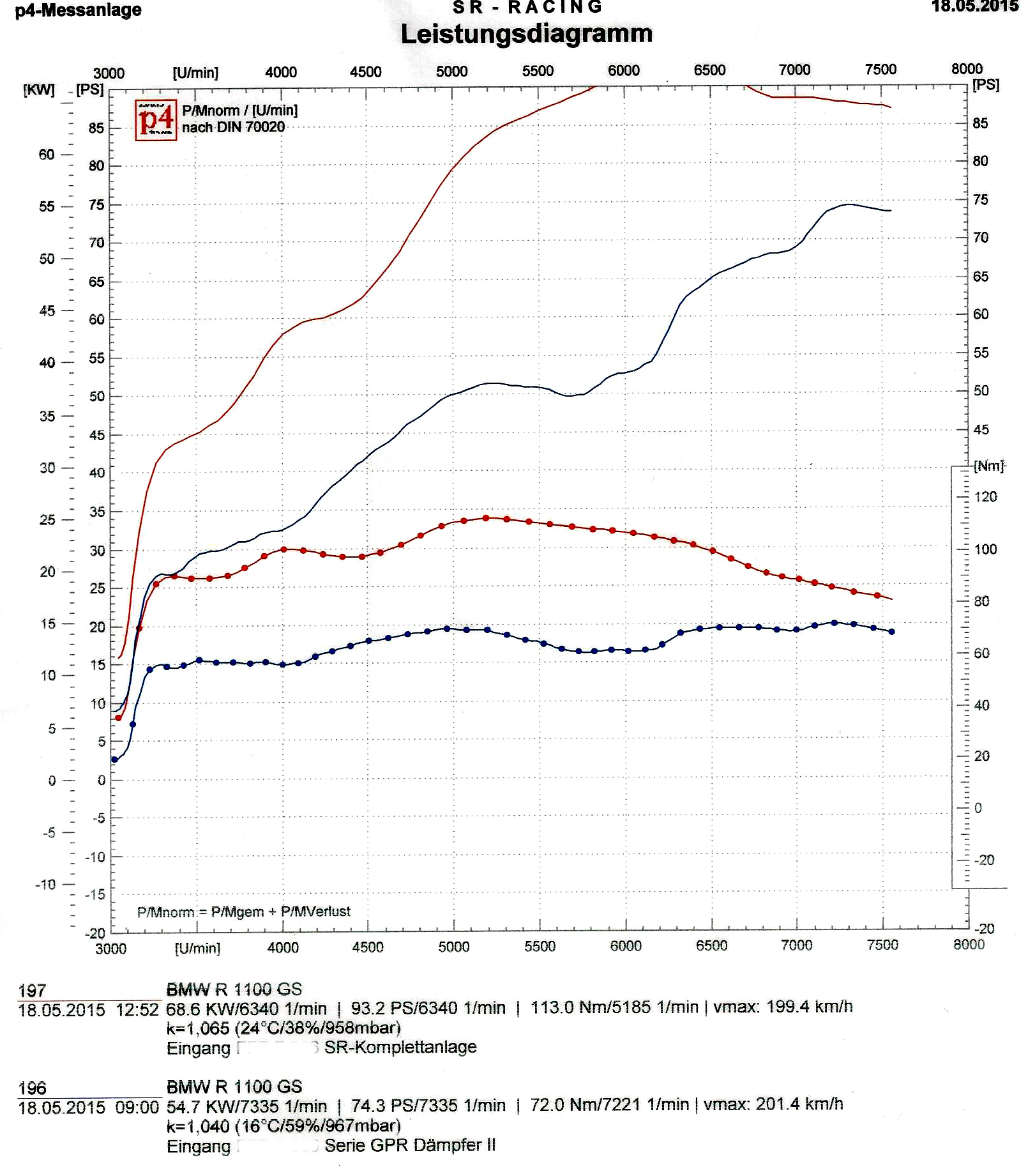

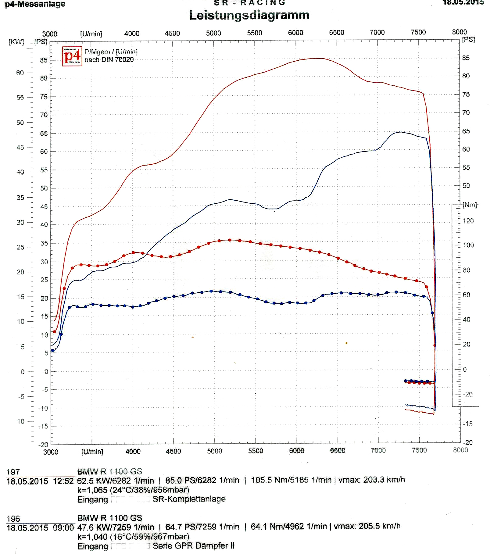

Hallo zusammen,
ich bin neu hier, aber schon seit Jahren passiver Mitleser. Sorry dafür. Jetzt kann ich aber endlich mal was sinnvolles beitragen:
Ich hab mir vor nem Jahr einen GPR Furore Auspuff bei Ebay geholt und wollte damals immer wissen, ob und wieviel Leistung das Teil eigentlich frisst. Da ich nirgendwo was gefunden habe, hab ich die Tröte einfach mal montiert und fand den Sound geil. Dreckig, rotzig und laut.
Jetzt hatte ich ein paar Mäuse übrig und hab die für ne Komplettanlage nach Schrobenhausen getragen.
Hier zum Vergleichen das Messdiagramm:
Leistung am Motor:
Leistung am Rad:
Der Korrektheit halber müsste man natürlich gegen eine Originalauspuffanlage messen, aber zumindest ist die Messline von der GPR Tröte mal da.
Ob man jetzt geilen Sound (das macht er für meinen Geschmack wirklich) gegen Leistung tauschen will, muss jeder selbst für sich entscheiden.
Die SR Anlage hört sich deutlich dumpfer an und schießt auch ab und an noch beim runterschalten. Beim hochdrehen kreischt sie allerdings nicht so schön, wie der GPR, aber der Durchzug ist halt ein ganz anderer.
Hoffe Ihr könnt mit der Info was anfangen. Ich hab mit SR-Racing nix am Hut, fand den Laden aber sehr sympatisch, nett und kompetent. Ausserdem find ichs geil, wenn man aus ein paar 6m-Stahlrohren durch Handwerk sowas wie eine Auspuffanlage bauen kann.

ist ja der Wahnsinn soviel Mehrleistung.
War das der Prüfstand von SR?

Ja, das war der Prüfstand von SR. Also auf dem Papier ist die eine Sache, aber man merkts beim Fahren schon echt deutlich... Der Antritt ist ein ganz anderer...interessant wäre jetzt wie gesagt die Messung mit der Originalanlage, aber die ist leider zu groß für meinen Rucksack! :)

Mano nimm das blöde Diagram wieder raus .:wink:
Habe meine mit einem leicht defekten Zach gekauft
und auf Grund von Optik und Preis für den GPR entschieden.
Also ein leichtes Loch geb ich ja noch zu aber 65PS mag ich nur
schwer glauben habe, bei meiner allerding auch keinen Kat mehr drin
einen Textil Luftfilter und nen anderen Chip, vielleicht fällt es ja
deswegen nicht so auf, aber das der GPR bei Leisung nicht
so ganz vorne liegt gibts ja häufiger nach zu lesen.
Aber der Klang is nu ma GEIL!!!

Also ich habe auch den GPR Furore an meiner jetzigen 11er GS montiert. Hatte auch immer an meinem alten GSen - egal ob 1100er oder 1150er GS - GPR Anlagen montiert. War zwar nie auf einem Prüfstand, aber so einen Leistungsverlust hatte ich nicht. Jedenfalls habe ich keinen bemerkt. Und ich denke mal, dass man den oben genannten hohen Leistungsverlust merken würde. Ob ich jetzt ein oder zwei Pferdchen mehr oder weniger habe, das ist mir ehrlich gesagt Wurscht. Dafür entschädigt mich der Klang :o des GPR!
Das die SR Komplettanlage natürlich mehr Leistung als nur ein Endtopf bringt, ist mir klar, aber soviel? Das wäre für mich auch noch eine Überlegung wert...man kann ja mal träumen :p.

Achso, ja das hab ich Vergessen: Ich hab auch nen K&N Luftfilter drin, aber der war auch schon mit dem GPR Topf gleichzeitig verbaut.
Ich kann mir auch nicht so recht erklären, warum der Leistungsanstieg so groß ist, aber es ist halt so wies is...ich werde mir jetzt noch einen Powercommander zulegen und mal schauen ob dann noch bisschen was geht...wer ist denn im süddeutschen Raum bekannt, dass er ein Fuchs am Laptop ist und abgestimmte Steuerprogramme schreiben kann?
