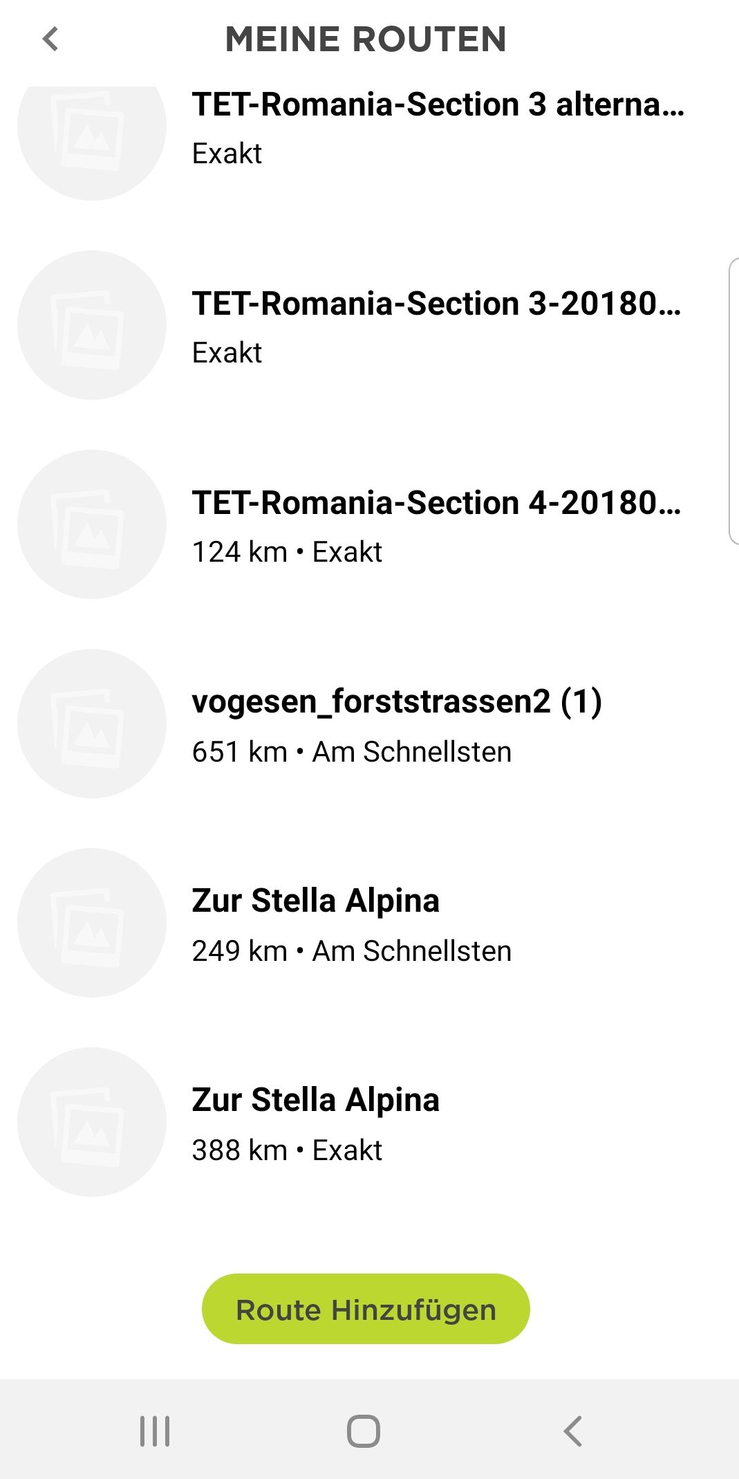

- im TT MyDrive als Android App gibt es unter "meine routen" die schaltfläche "route hinzufügen" - hier soll man angeblich eigene routen per handy importieren können, nur leider passiert dann absolut nichts, wenn man diese auswählt :(

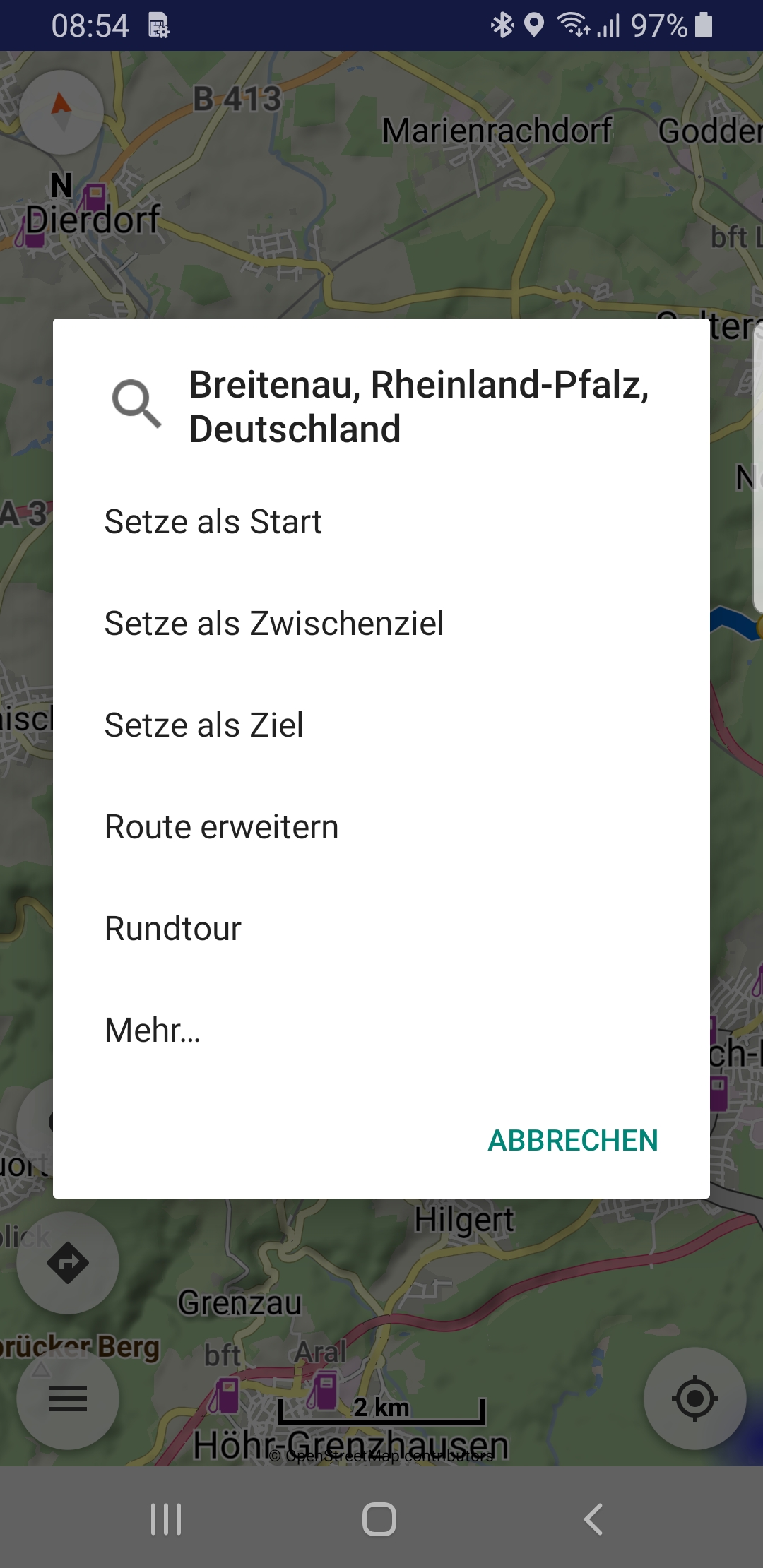

nun im Kurviger APP auf dem Handy eine Route erstellen

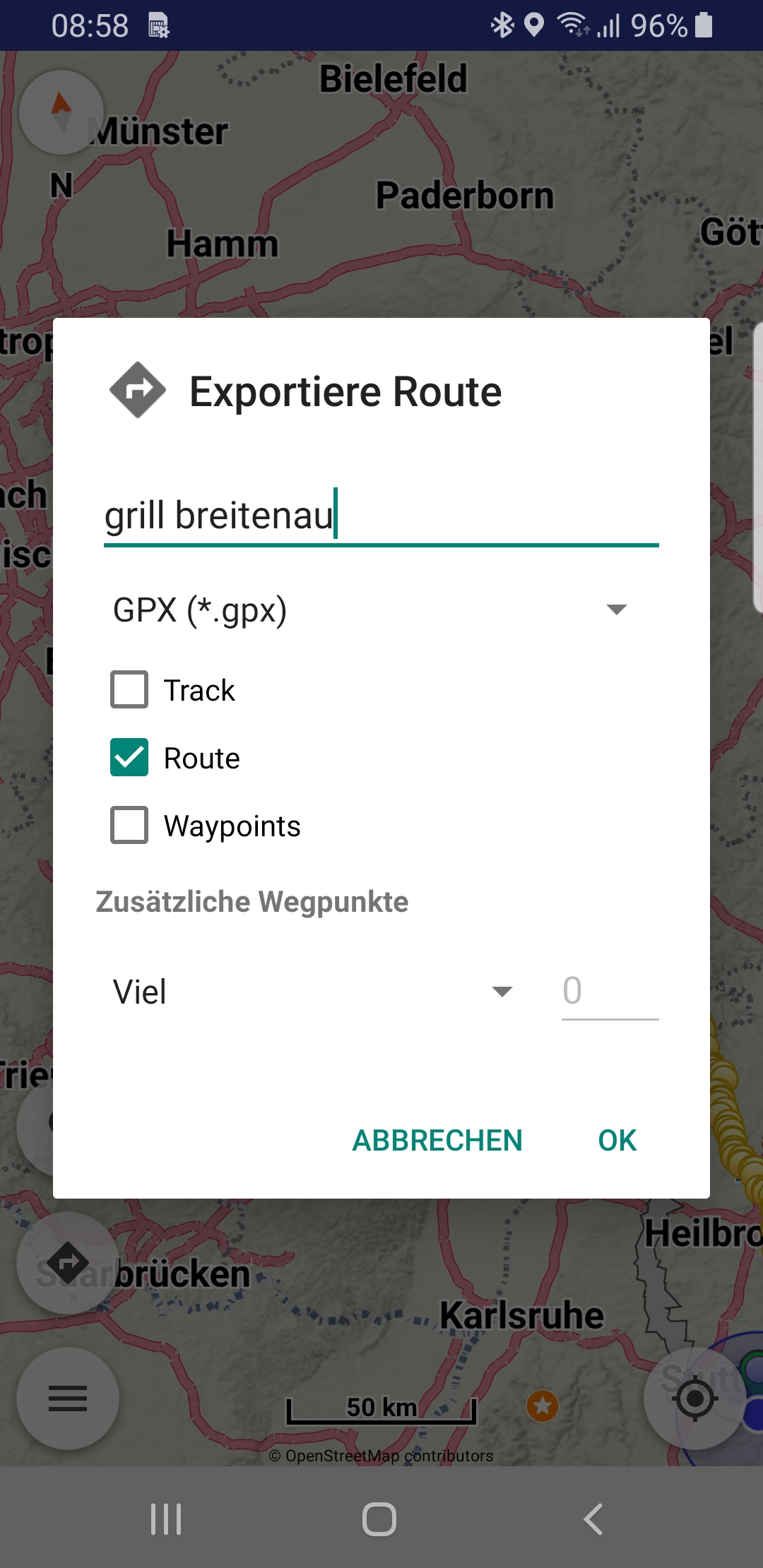

und auf dem Handy exportieren
-> Menü - routing - exportieren
Hier nun als Beispiel die Route zur Grillhütte Breitenau

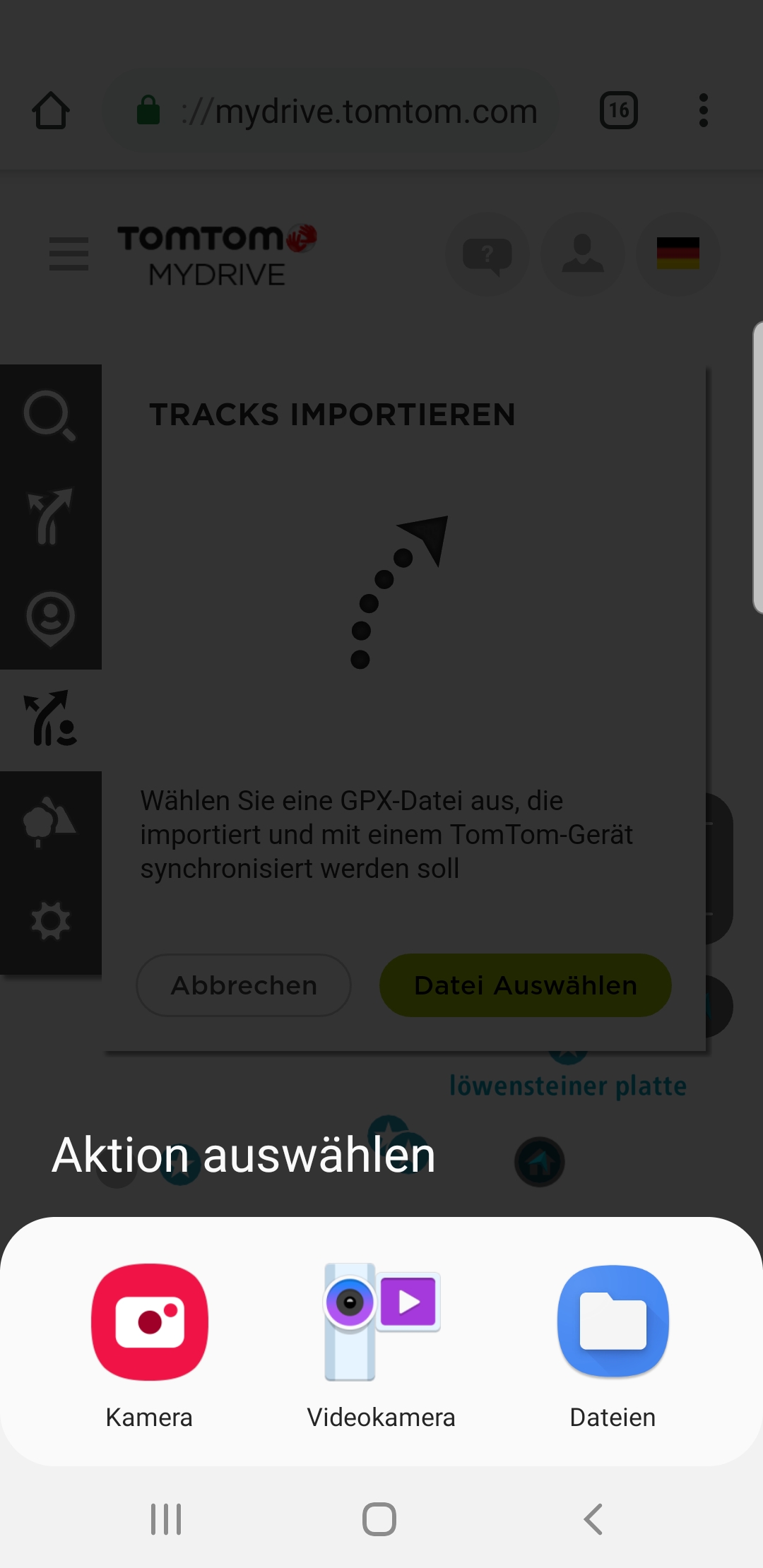

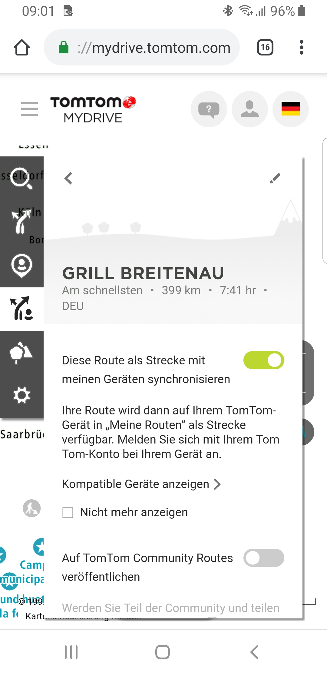

- weiter nun im "browser" "https://mydrive.tomtom.com/"
Hier
- meine Routen
- Schaltfläche "GPX-Datei importieren"
dann kommt eine kleine Dialog box , hier auf "Dateien"

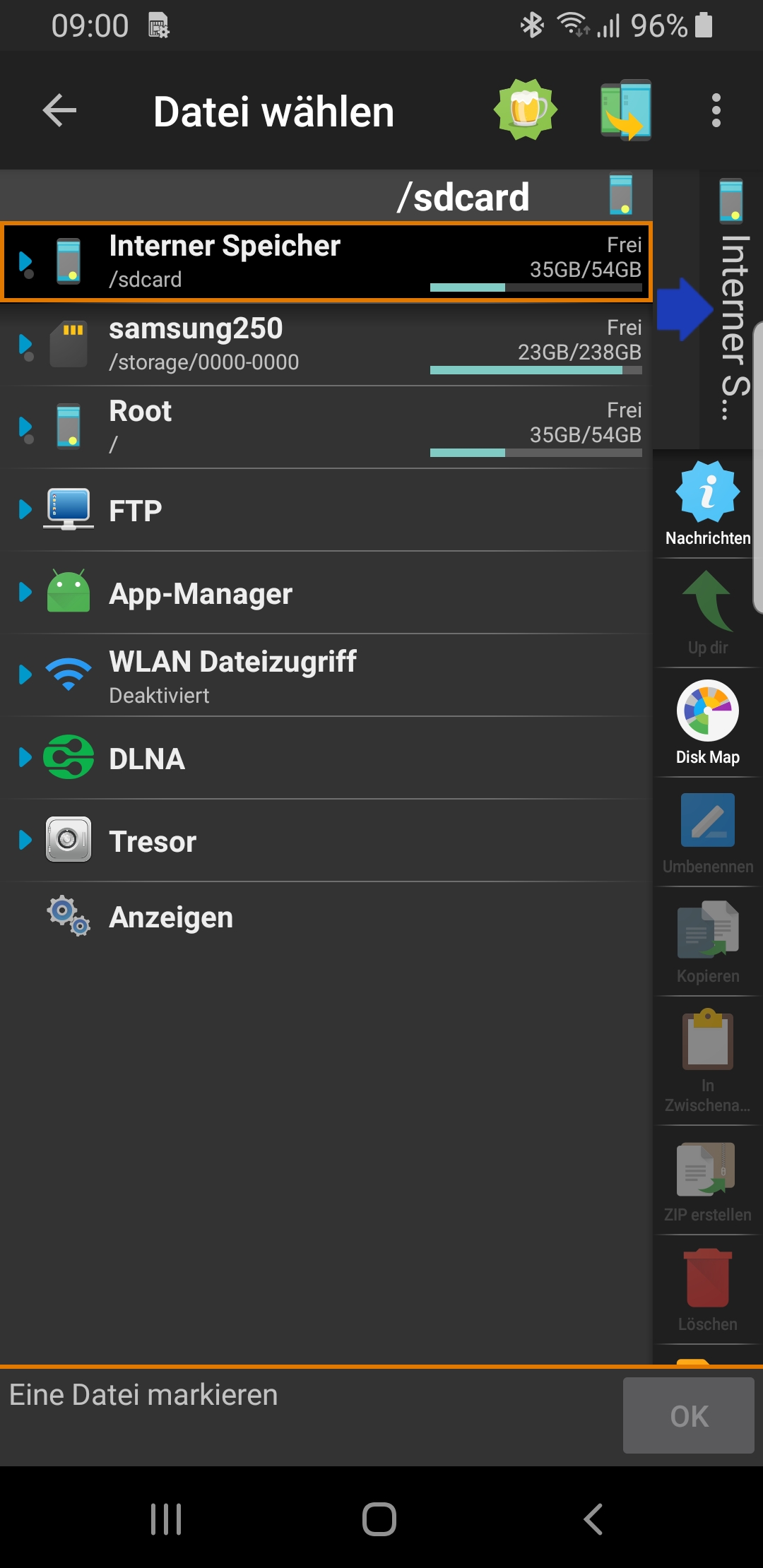

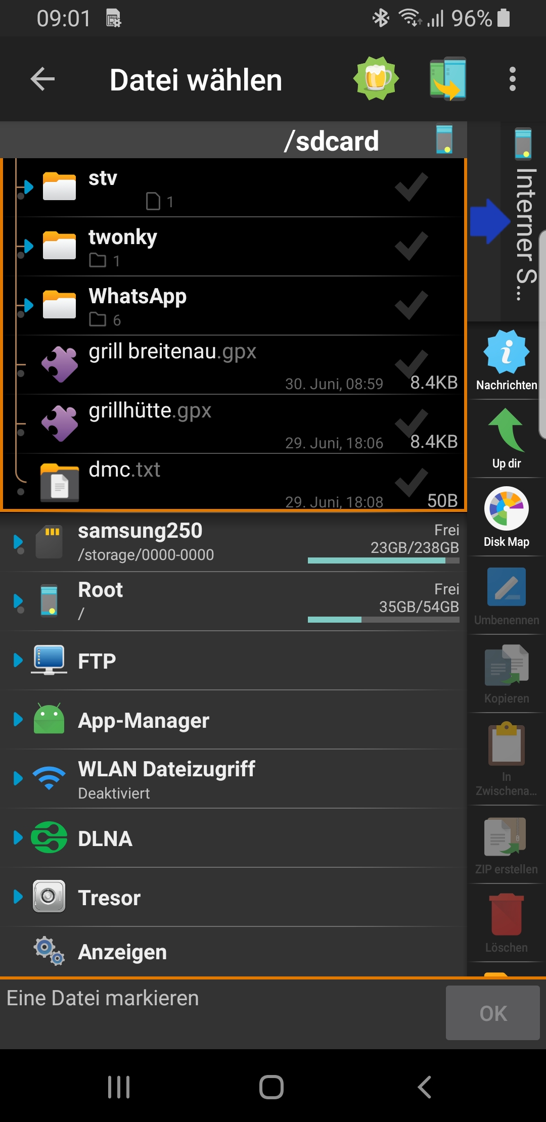

nun über einen Dateimanager nach Wahl (ich habe hier einfach ein Freeware Teil) - oder einfacher öffnen im Nachtrag siehe ganz unten :)
Hier auswahl "interner speicher" -> "sd card" , hier sind nun die GPX dateien zu finden, welche von Kurviger abgespeichert wurden
nun die datei rechts mit Haken anklicken und auf "OK"
danach wird diese im Browser geöffnet und per Mydrive konto in "meine routen" integriert
diese route nochmal anklicken und die Synchonisieren Schaltfläche auf Grün schieben
Nun sollte beim nächsten Verbinden des TT 4xx rider diese Route auf dem Rider landen

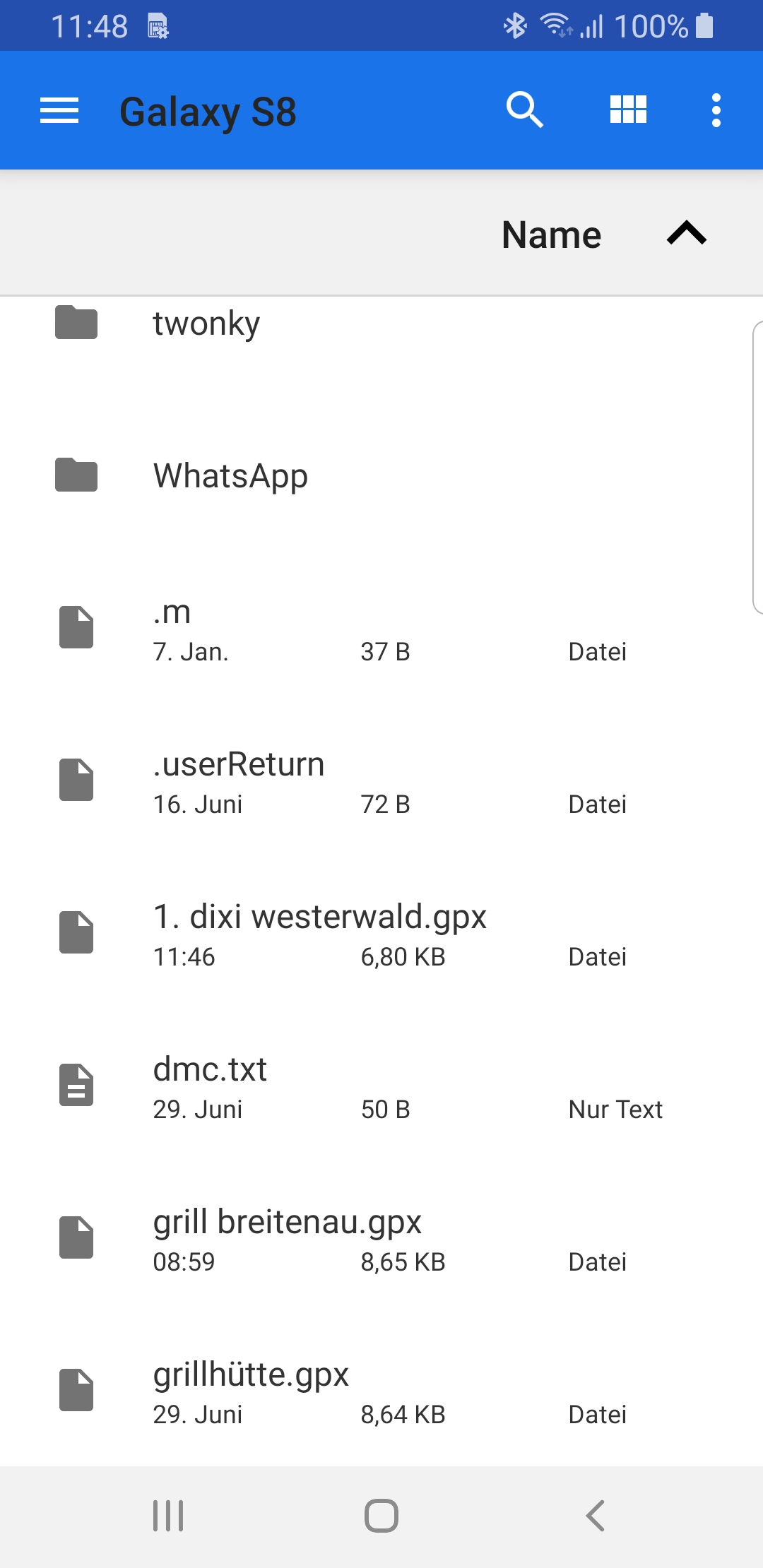

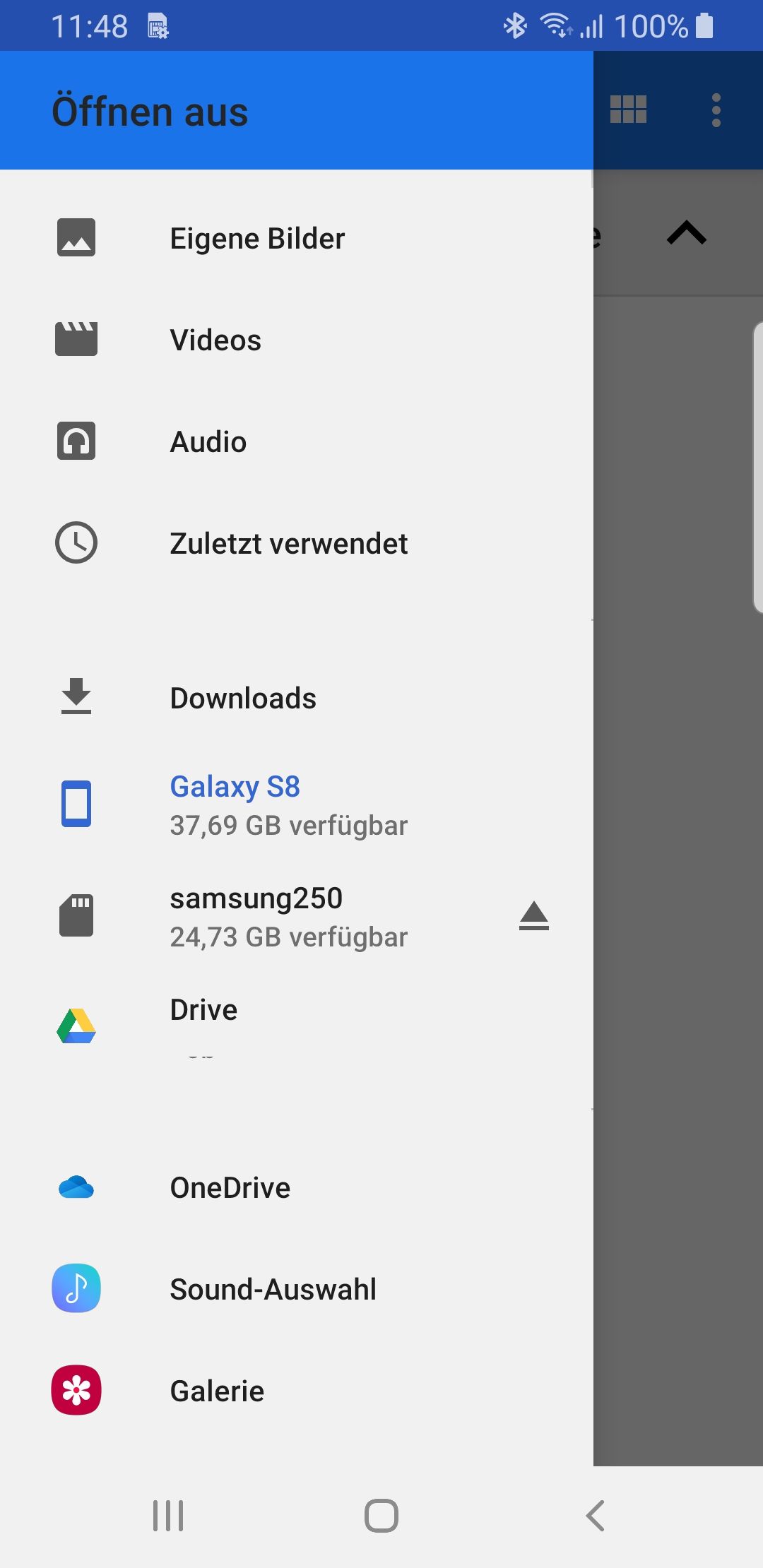

nochmal ein test : das Dateien öffnen auf dem Android geht auch schneller in der Ansicht
hier öffnen aus -> galaxy s8, dann direkt in der listen ansicht

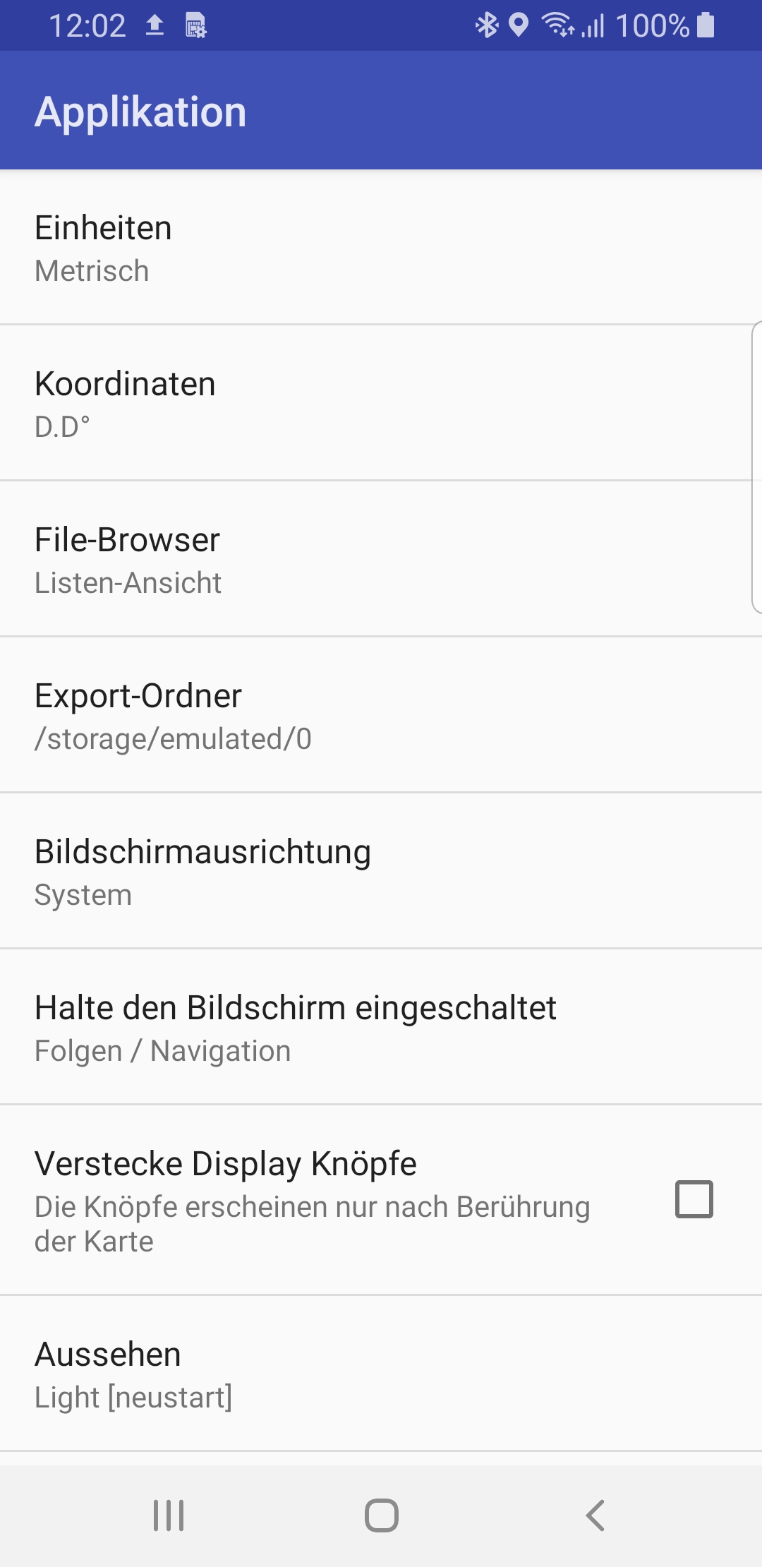

Wer lieber in einen anderen Ordner Speichern möchte : die Standard Export option im Kurviger.Pro APP ist eingestellt unter
Einstellungen -> Applikation -> export Ordner
weiterhin landen selber aus dem Internet herunter geladene "GPX" dateien in ordner "Downloads" .

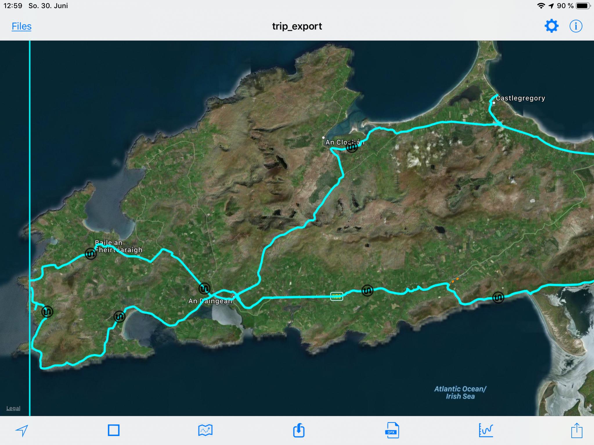

Ich nehme auf längeren Touren gerne ein iPad mit. Routenerstellung dann via OSMAnd und schicke mir dann die Gpx Waypoints an meine E-Mail Adresse. Mit meinem älteren S5 Handy kann ich dann mit einem Adapter auf den Datenträger vom TomTom die Daten mittels FileBrowser überspielen. Etwas umständlicher, aber läuft.....
Die gefahren Touren kann ich dann aus der BMW Connet App mit mit dem GPX Viewer auf dem iPad anschauen.
Auch hier der Umweg über Mail vom Handy auf das Pad....
