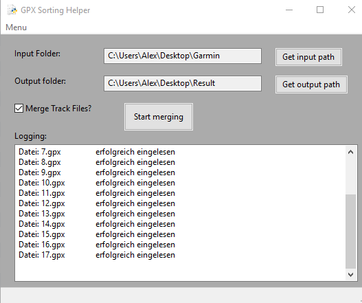

GPX Sorting Helper
Was ist das für ein Tool?
Der GPX Sorting Helper generiert auf Basis von bereits vorhandenen GPX Dateien pro aufgezeichnetem Tag eine neue GPX Datei. Redundante Informationen, z. B. ein Track ist in den Eingangsdaten doppelt vorhanden werden dabei beachtet.
Was war die Motivation?
Als Besitzer eines BMW Navigator V (=Garmin Technik) nutzte ich stets die Tracking Funktion des Navigationsgerätes.

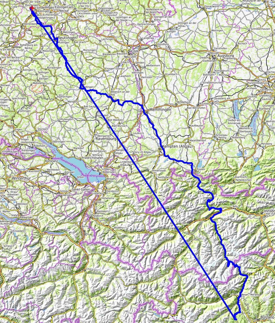

Für eine Urlaubsreise wollte ich mir die einzelnen Tagesetappen in verschiedenen Tracks speichern und mir mit einem geeigneten Tool (z. B. GPXSee) anzeigen lassen. Jedoch hat Garmin bei der Ablage einige Eigenheiten, welche mir beim Extrahieren der Tracks die Arbeit unnötig erschweren. Die archivierten GPX Dateien entsprechend nicht den einzelnen Tagen, somit können die Tracks auf verschiedene archivierte Dateien verteilt sein. Des Weiteren können Tracks doppelt vorhanden sein und dabei auch noch unterschiedliche Längen aufweisen.
Nach einem 14-tägigen Urlaub ist das Sortieren der Tracks daher sehr mühsam und mich dazu veranlasst das Tool GPX Sorting Helper zu schreiben, da die vorhandenen Garmin Tools mich in meinem Anwendungsfall nicht unterstützen konnten.

Der GPX Sorting Helper ist ein Kommandozeilenprogramm, so dass es ohne GUI auskommt. Für den Ablauf werden Informationen benötigt, welche in Form von Parametern beim Aufruf übergeben werden.
Folgende Parameter sind vorhanden:
--input_path Ablageordner der von Garmin aufgezeichneten GPX Dateien.
--output_path Ordner in den die neu generierten GPX Dateien abgelegt werden können
--merge_tracks (Optional: Default True) Wenn es pro Tag mehrere Tracks vorhanden sind, so werden diese zu einem zusammengefügt. Dies hat z. B. Auswirkungen auf das Programm GPXSee, da jeder Track eine neue Farbe bekommt. Sind die Tracks pro Tag gemergt, so wird pro Tag nur eine Farbe verwendet und es kann leicht zwischen den einzelnen Tagen unterscheiden werden.

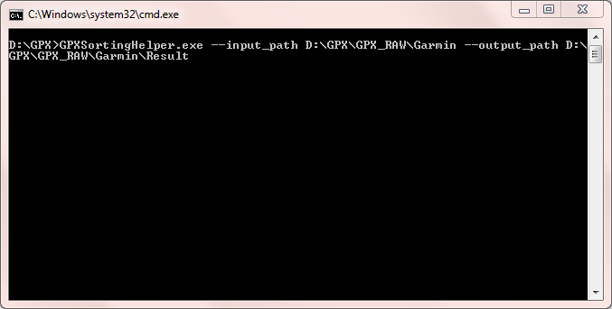

Aufruf des Programms
Nach dem Download unter:
https://dl.dropboxusercontent.com/s/5rt6f6psi80hgn0/GPXSortingHelper.exe
muss die Kommandozeilen geöffnet werden. Dies erfolgt im Ablageordner der Exe im WindowExplorer mit: Shift + Rechtsklick, anschließend auf "Eingabeauforderung hier öffnen" (Dabei darf keine Datei selektiert sein!).
Nun den Namen der Exe (GPXSortingHelper.exe) eingeben und die Parameter gefolgt von den Werten mit einem Leerzeichen getrennt eingeben.
z. B. GPXSortingHelper.exe --input_path D:\GPX\GPX_RAW\Garmin --output_path D:\GPX\GPX_RAW\Garmin\Result
(siehe Screenshot)
Die Pfade können aus der Adresszeile des Window5explorer kopiert werden. Einfügen ist nur mit der Maus möglich, STRG + V ist nicht möglich. Anschließend mit Enter das Programm starten
