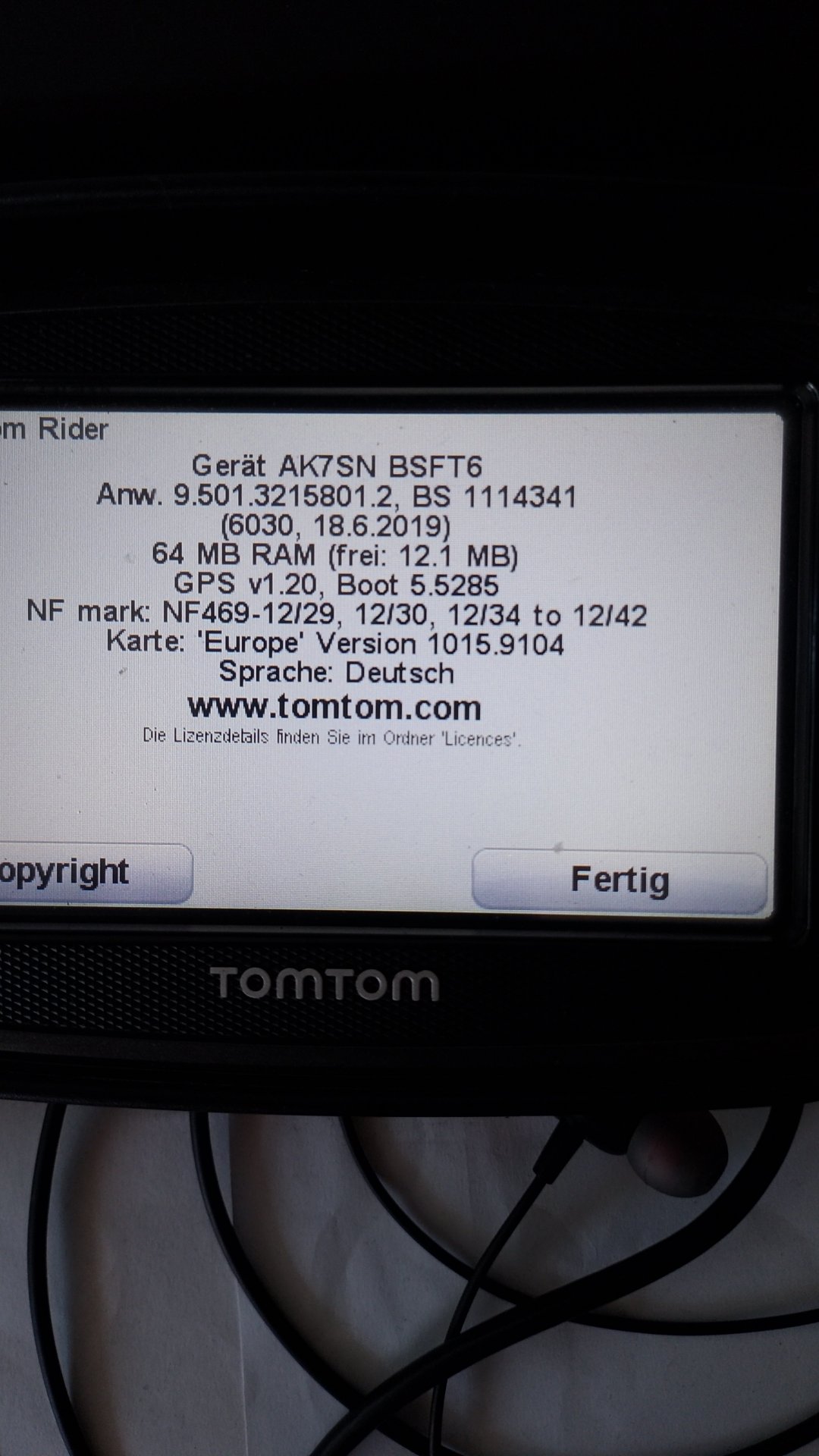

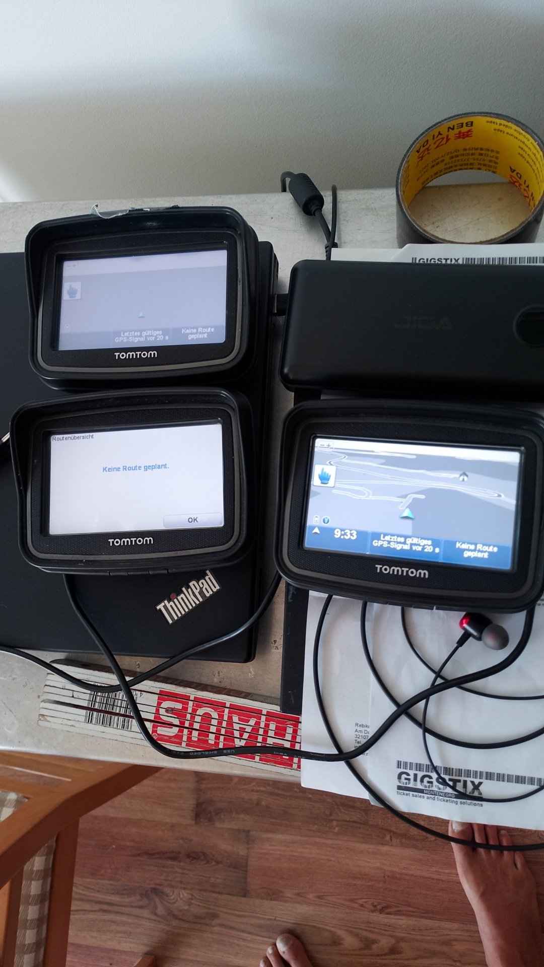

Wenn du ein funktionierendes TomTom mit allem notwendigen haben willst....Rider V4 2013... Gemacht wie ein Ziegelstein, verkraftet auch einen Abflug bei über 100kmh vom Bike.Unbedingt eines kaufen was nicht auf Karten nach 2019 geupdatet wurde und noch die Karten gesamt Europa hat.... Bekommst du gebraucht so 30-60 € je nachdem ob die Charger fürs Bike dabei ist.... alles was TT nach diesem auf den Markt gebracht hat war leider Mist.
