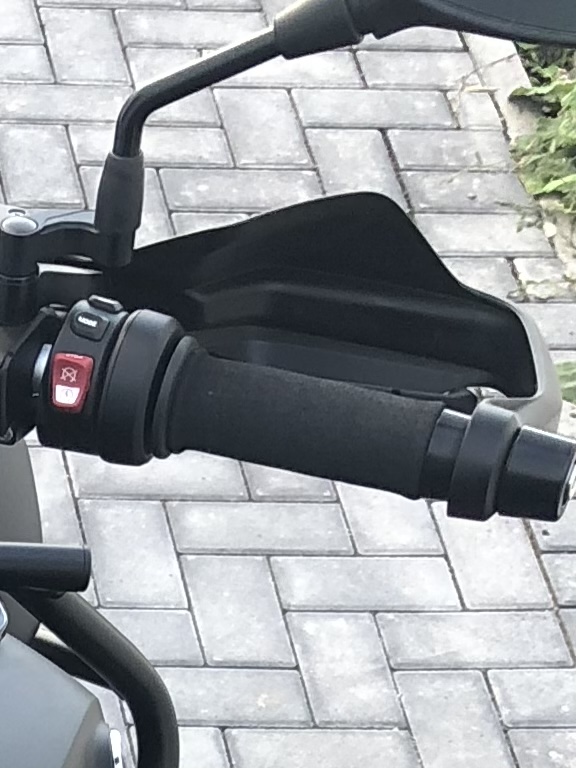

Warte auf die Lieferung meiner neuen GS750. Komme von einer Honda Chopper. Was von mir bei der Probefahrt als negativ empfunden wurde, sind die extrem dünnen Lenker-Griffe. Bei Kawasaki, war mir das ebenfalls aufgefallen. Für mein Empfinden dürften sie deutlich mehr Umfang haben.
Daher jetzt meine Frage: Ich hatte bislang nie eine Griffheizung. Ist es da mit einem paar größeren Griffgummis getan, oder stellt sich das schwierige da. Danke für Eure Tipps.

Also wir haben sowohl auf der 1250‘er als auch auf der 750‘er GS die Griffpuppies von Wunderlich drauf. Nach vielen 10.000 km durch Norwegen, Schweden und Finnland kann ich nur sagen: ja, es kommt etwas weniger Wärme an der Hand bei kaltem Wetter an. Aber die Hände werden warm und bleiben es auch. Wenn es jedoch mal ordentlich und lange regnet, dann kommt auch Wasser zwischen den Puppi und den Lenkergriffen. Vor allem der linke Griff kann sich dann schnell verdrehen. Das kann dann schon zu gefährlichen Fahrsituationen führen. Also ACHTUNG! Kurze Pause ist dann besser. Die Griffheizung lässt den Puppi schnell trocknen und dann gehts weiter.

Ich bin auch Fan von den Grip-Puppies.
In der Heizsaison werden sie zwar etwas langsamer warm aber sie halten die Wärme dafür besser, wenn man den Griff kurz lockert fürs Bremsen oder Auskuppeln!

Beste Erfahrungen mit den Griff-Puppies gemacht. Deutlich "dicker" als die Griffe der R1200GS Lufti, die waren mir zu dünn, dauernd Krämpfe, mit den Griff-Puppies war das vorbei, besseres Handling, bzgl. Griffheizung kann ich mich den Vorrednern anschließen.

Ich nutze diese Überzieher auch und es ist bis jetzt auch noch nichts verrutscht. Möchte den etwas größeren Umfang des Griffes nicht missen.

Hört bei mir zu den ersten Verbesserungen. Mir sind die Griffe auch zu dünn. Hatte ich auch schon an meiner Ducati, nie etwas verrutscht.

Ich hab die auch dran aber man muss beimKauf leider aufpassen, dass man die Originalen nimmt. Ich hatte billig China Klone von Amazon, die waren zu dick für die extrem dünnen Griffe der 750GS.
Wenn die Gummis bei Regen rutschig werden würde ich behaupten, dass die falsch montiert wurden. Man darf bei der Montage auf gar keinen Fall Seife benutzen. Nur etwas Wasser und einen langen Schraubendreher, zum im Kreis "hebeln".
Seife kann nicht verdunsten, die bleibt für immer da wo sie ist. Wenn die beim nächsten Regen feucht wird, wird sie wieder rutschig. Also ich hatte die jetzt inzwischen auf 5 verschiedenen Motorrädern drauf, immer auf die gleiche Art (ohne Seife) montiert und rutschig geworden sind die nie
