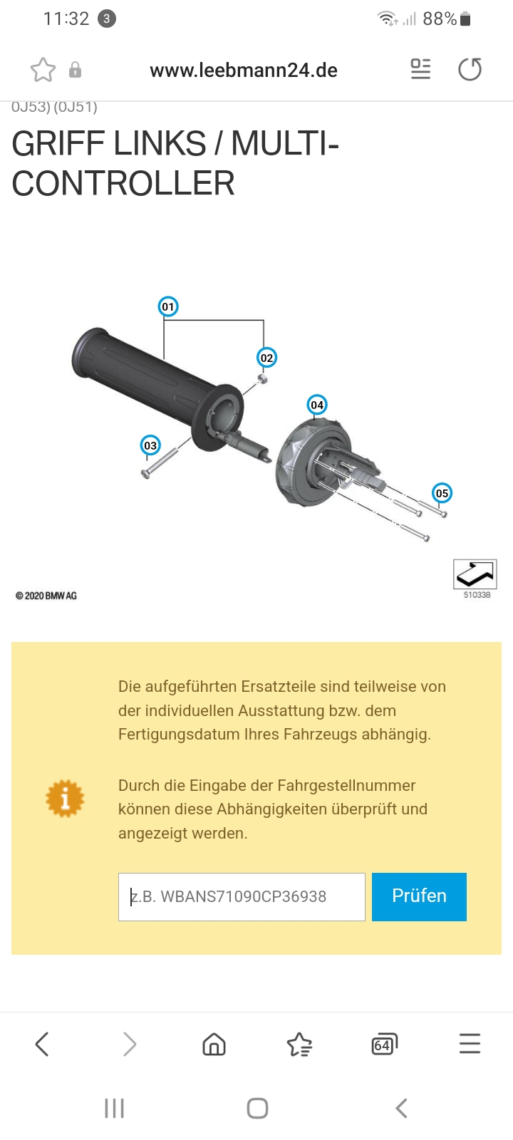

Ich habe erst kürzlich meinen Griff abgebaut. Nach meinem Verständnis sind unter den Tasten keine Klemmschrauben. Der Griff wird nur von der Schraube Nummer 3 im Bild gehalten. Wenn Du den Griffgummi ein bisschen anhebst siehst Du da die kleine Torx Schraube. Versuche mal die ein bisschen nachzuziehen.
Einzig korrekte Antwort 👍

By the way, nachdem ich kürzlich mühsam meine Griffgummis gewechselt und das Plastikgerödel, gehalten von der (einen!) Schraube Nr.3 aus dem Leebmann-Bild oben bewundert hatte, sehnte ich mich nach der pragmatischen Solidität meiner Bandit 1250 zurück.

So , habe die Schraube Nr.3 nachgezogen und siehe da alles so wie es sein soll.
Danke euch allen . Ich bin leider nicht eher dazu gekommen was zu machen.
