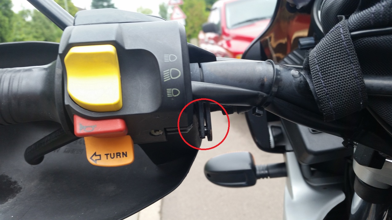

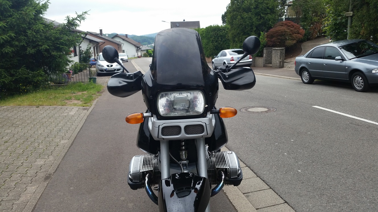

Tach zusammen,
evtl kann mir ja jemand bei meinem Problem helfen:
Wie man auf dem Bild sieht, ist der Handprotektor an der linken Griffeinheit etwas weit nach vorne gedreht:
Wollte den Griff jetzt zurückdrehen und habe dazu Schraube 12 gelockert:
RealOEM.com - BMW Online Ersatzteilkatalog
Nur lies sich der Griff nicht drehen...denke es liegt an dieser Verbindung:
Wie kann ich die Griffeinheit einstellen? Für was ist diese Verbindung gut? Der Griff lässt sich auch ein paar Millimeter (Spiel der Verbindung) drehen...
...und jaaa, ich weis, ohne Schnabel is doof...der liegt schon im Keller und wird demnächst montiert...den Rückbau hat der Vorbesitzer verbrochen :rolleyes:

Die Schaltereinheiten haben normalerweise auch einen Zapfen, welcher sie in einer Bohrung im Lenker fixiert.
wenn ich mir deinen Jokehebel und die Handschalen ansehe, dann scheint mir dein Lenker auch etwas weiz nach vorne gedreht. Ist aber halt individuell wie man die Griffe/Hebel mag.

Zwischen Links und Rechts ist von den Protektoren her aber auch ein recht großer Unterschied.
Kann man die Griffe wegen dem Zapfen also garnicht verdrehen?

doch, man kann ...
bis zur 1150 warten die armaturen geklemmt und nur der griff verschraubt.
erst die 1200er sind da zickiger.
bist du sicher, schraube 12 gelöst zu haben (von vorne in fahrtrichtung gesehen)?
oder nur die schraube neben dem blinkerschalter, die die schaltereinheit fixiert?
die verbindung in deinem zweiten foto hat nichts mit den armaturen zu tun. das ist teil des vibrationsdämpfers im lenker und muss fest bleiben.

Danke für den Tip...muss ich die Tage nochmal schauen. Hatte eine Mutter von Unten gelöst
Das mit dem Vibrationsdämpfen macht Sinn :-)
