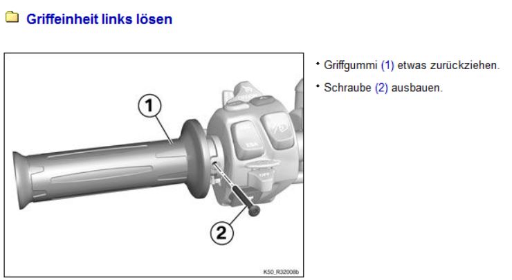

An meiner K50 habe ich bei der letzten Fahrt festgestellt, dass die Griffeinheit links ca. 1mm Spiel in Umfangsrichtung hat.
Die Schraube (2) war lose. Hab sie mit Gefühl angezogen. Ein Anzugsdrehmoment habe ich auf der DVD nicht gefunden. Mal sehen wie lange das hält. Wenn sich das wieder löst werde ich blaues Loctite verwenden.
Gruß Klaus

Dein Beitrag kam genau zum richtigen Zeitpunkt. Bei meiner ist mir Anfang der Woche (ca.32 TKM) auch ein leichte Beweglichkeit aufgefallen. Jetzt weiß ich ich ansetzen kann. Danke!

Du musst nur den Kragen des Griffgummis umklappen. Dann siehst Du den Schraubenkopf. Kleiner Torx (TX15?).
