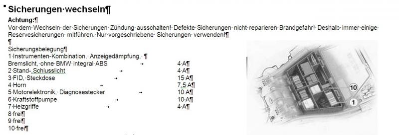

Hast Du schon mal die Sicherung gecheckt? Würde ich als erstes machen.
Wenn die OK ist, würde ich am Stecker unter dem Tank prüfen, ob da Strom fließt (wenn der Schalter für die Sitzheizung an ist). Ist kein Strom da, ist vielleicht der Schalter oder ein Widerstand hin.
Ich hab nur die 1150er, da ist es Sicherung Nummer 7, bei der 11er weiß ich nicht ob es die gleiche ist. Steht aber in Deiner Anleitung bzw. dem Serviceheft.

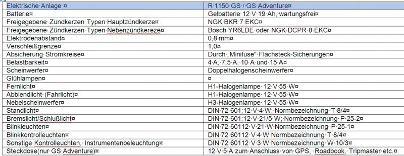

Sicherung Nr 7 ist für die Heizgriffe..hat 3 Ampere

Eine Sicherung mit 3 A gibt's im ganzen Mopped nicht. Das ist kein Normwert.
Für eine (Spitzen)Leistung von 60W wäre 3A auch vollkommen unterdimensioniert
gerd

Hi
Ich nehme Einiges zürück. Es gibt tatsächlich auch 3 A Sicherungen (tja, gesehen hatte ich sie noch nie).
Aber so sieht das in meinen Unterlagen aus
gerd
