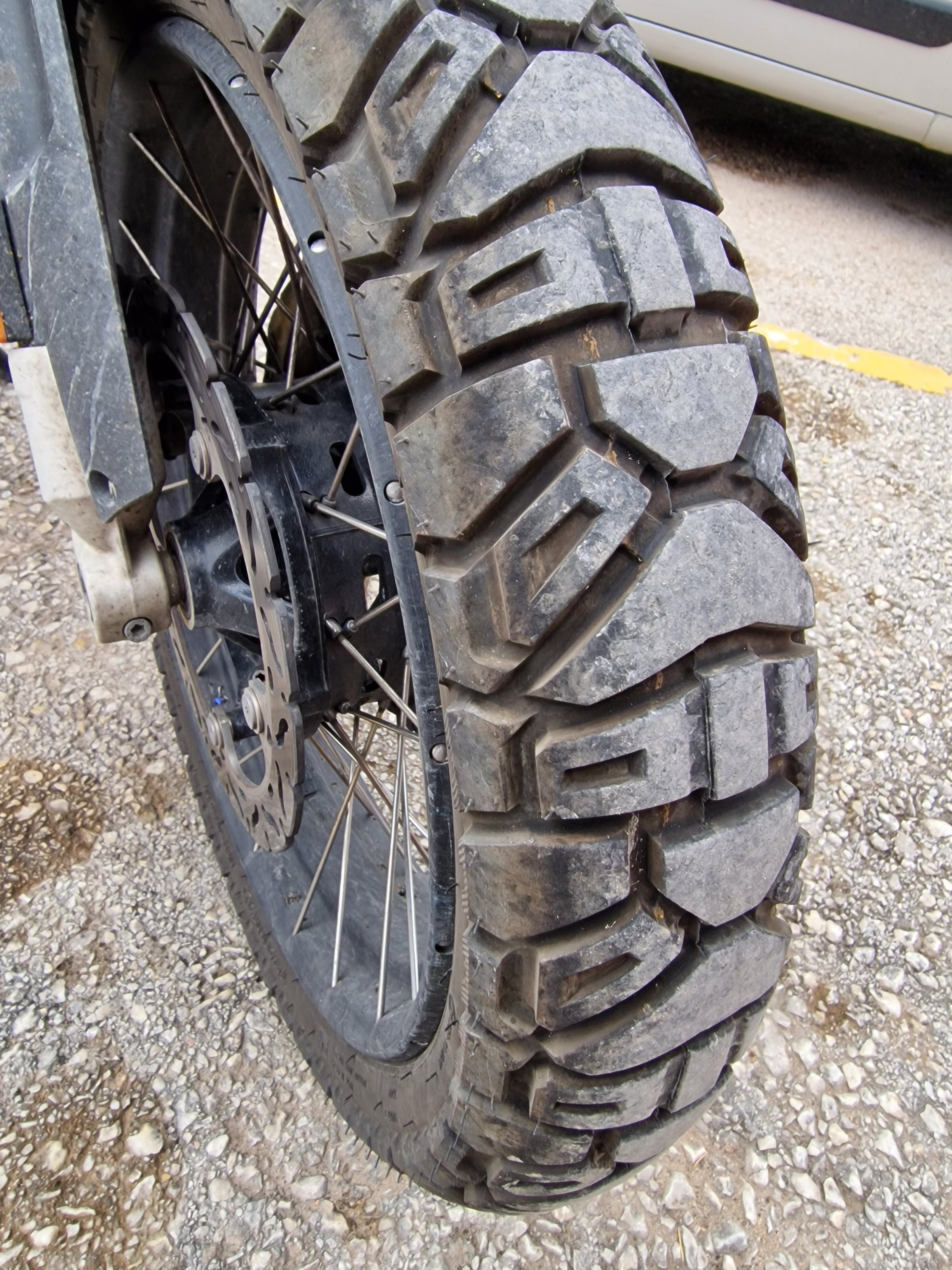

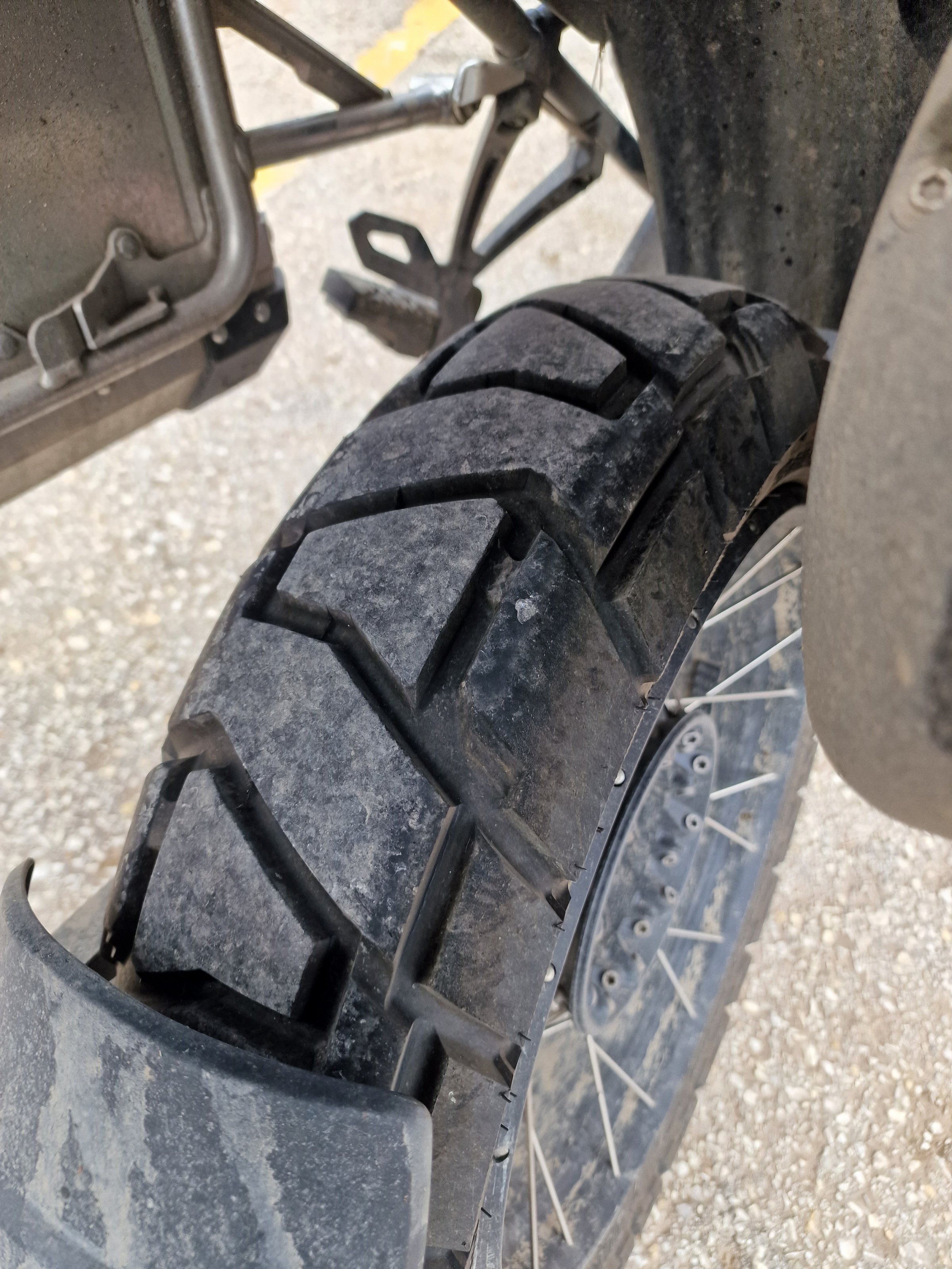

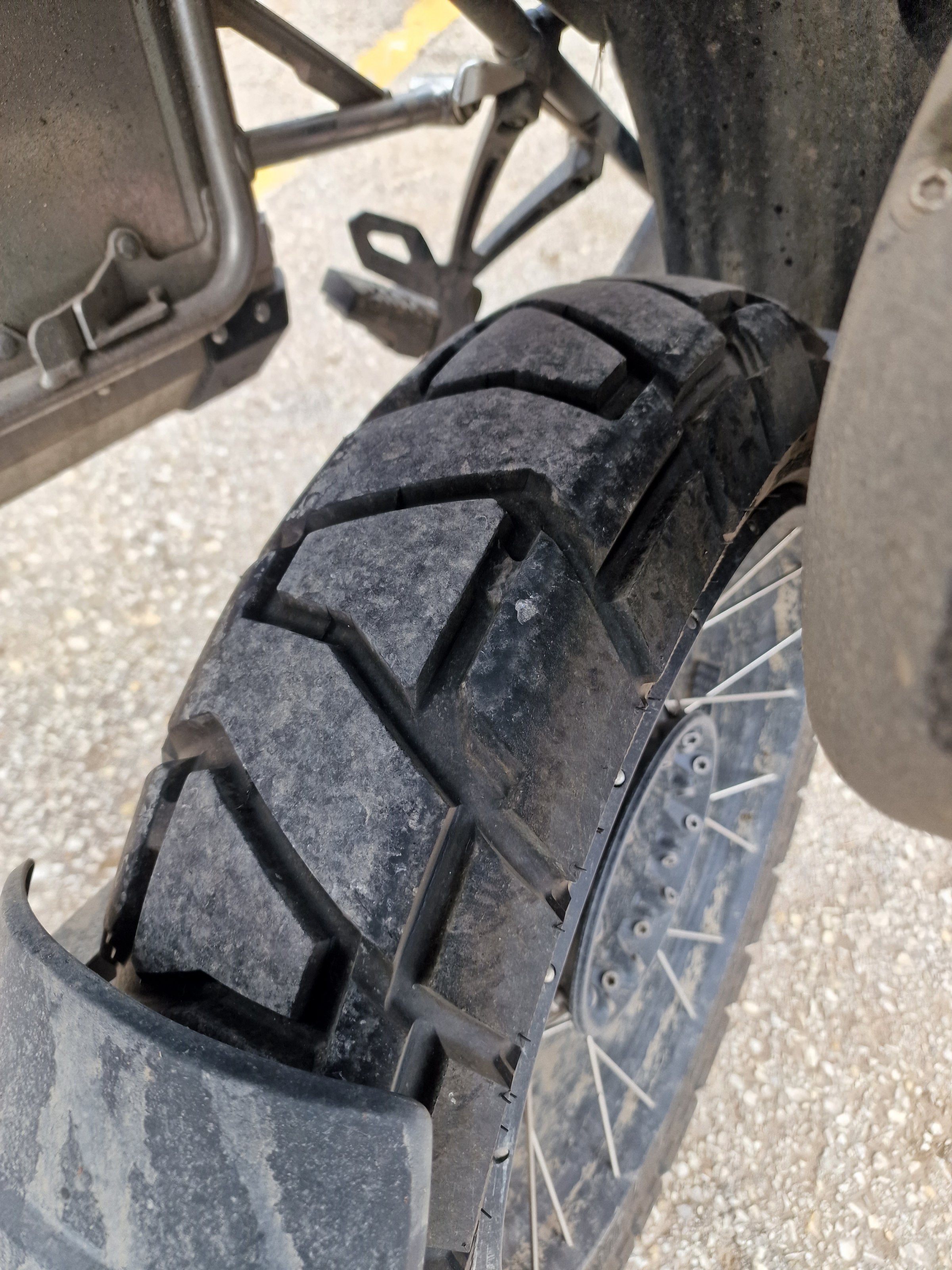

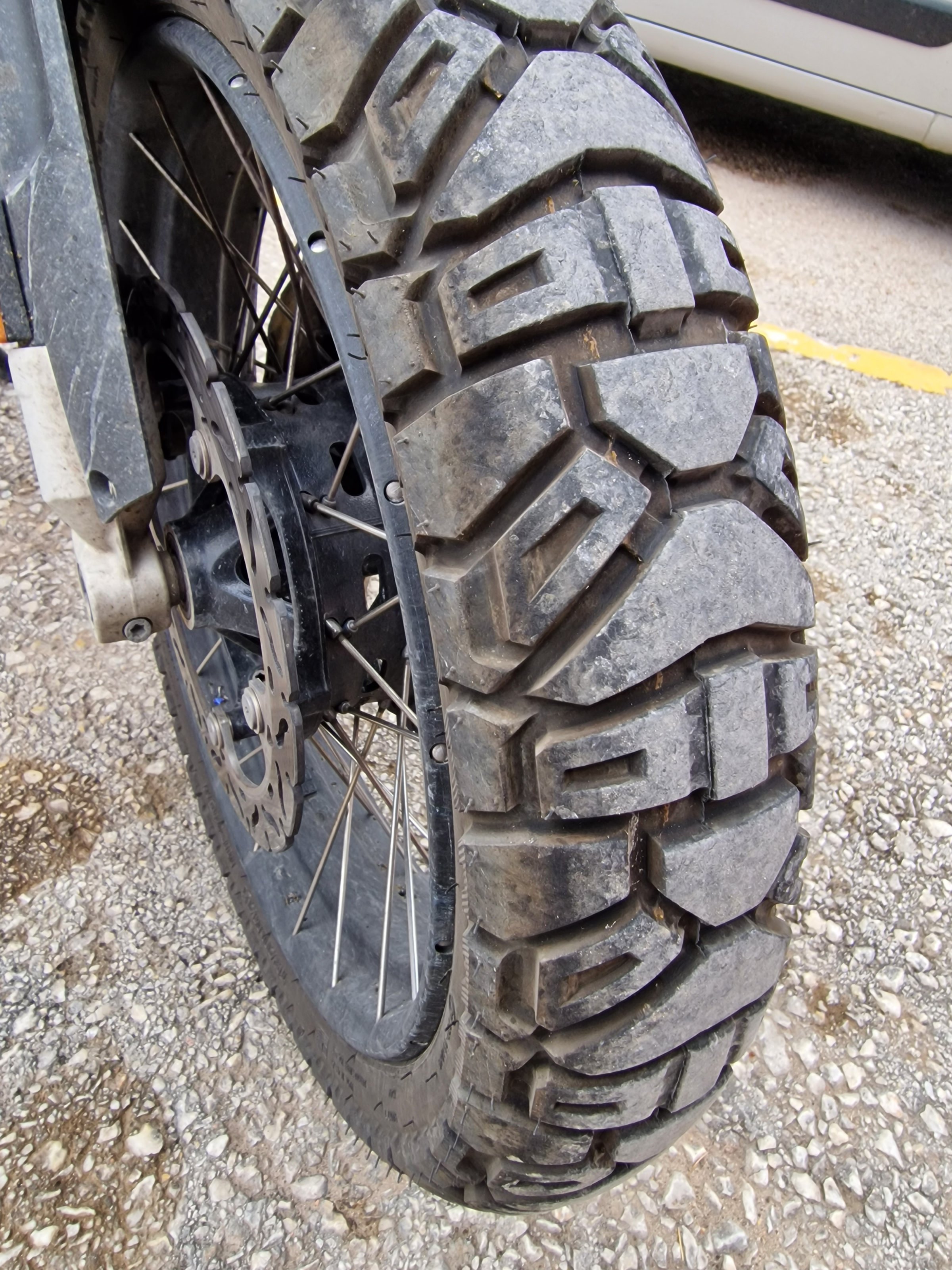

Wenn es um Grip vor der Verschleiß Grenze geht hier mal ein Bild vo. Anti-Christen:
Dunlop Trailmax Mission, ein Reifen von Dunlop USA (die auch die Harley gebrandeten Reifen machen)
Hier nach 10 700 km Laufleistung.
Abfahrgrenze?
Jemand, der über Grip spekuliert?
Die Pelle würde wahrscheinlich noch bis Wladiwostok und zurück laufen ...

hansemann, da müsstest du mit Feuer und Schwert missionieren, damit ich den draufmache..
was ist da der Nassgrip in Schräglage??
Am unbenutzen Rand traut sich da einer nach 10 000 km nicht mal trocken hin..?
Laufleistung ist nicht alles.

Ich hätte es nicht besser formulieren können :smile:
Manchmal sagen Bilder wirklich mehr als 1000 Worte.
Eines muss dem Reifen aber lassen:
Für das was ich ihn hier einsetze ist er wirklich geeignet und im Sand funktioniert er sehr ordentlich.
Zum Ballern gibt's bessere, aber die Optik ist doch auch geil.

Der Nassgrip?
da hat der Reifen kein Problem mit, er hat keinen.
(Hatte einen abrupten Abflug im Regen bei gemütlichem Bummeltempo)
Zudem ist der Grenzbereich (besonders am HR sehr klein)
mein TRX Mission hat jetzt 8000 km drauf, sieht mitgenommener aus, grip trocken ok, handling lässt durch unterschiedlichen Verschleiß an den Stollen nach.
werde bei Zeiten mal den Thread ( TRX Mission) aktualisieren .
