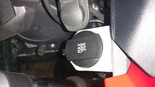

Hallo .

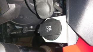

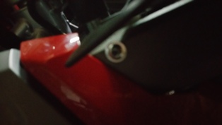

habe es so gelöst heute nach dem keine Vorschläge kamen.
Loch durch den grauen Seitenanschlag unter den Windabweiser gebohrt.
Direkt an die Batterie geklemmt und die 10 Sicherung unter die Steckdose gemacht :yeahh:.
Gruß Walter

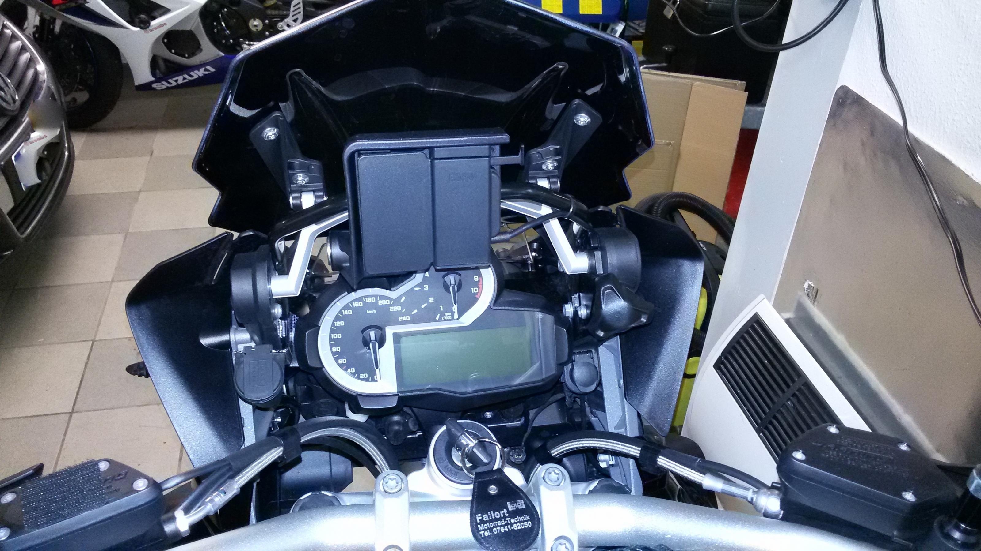

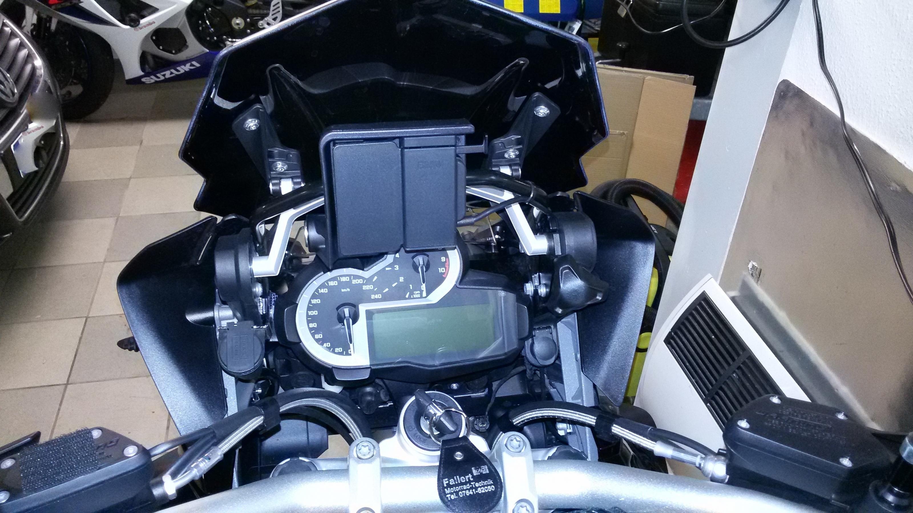

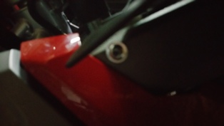

Hab auch wegen Handyladen etc. an meine 1200 GS LC eine 12 V Steckdose gebaut.

Siehst du sie nicht auf meinem Bild?
Unter Anderem kannst du die Steckdose auch als Fremdstartpunkt oder zum Batterie laden verwenden.
Ergänzt:
Wenn du sie nicht siehst, so bin ich stolz, denn unauffällig bedeutet gut integriert
Sorry, das Foto hatte ich tatsächlich übersehen (war mit dem Handy online). :o
Aber darauf kann ich die Steckdose tatsächlich nicht sehen, ein Pfeil wäre hilfreich. :cool:
Ich glaube nicht, dass ich das tun will. So ein Ding habe ich sogar auch, nämlich die Cockpitblende von Touratech.

Hallo Yirga,
Hier ist es aber immer eine GS nach 2013.
Bei 0309k ist die links vom Cockpit.
Ich vermute, da Du ein anderes Cockpit hast, ist es Dir nicht sofort aufgefallen.

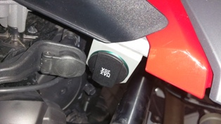

Ja. Das Bild der stechdose ist von meiner LC.habe sich rechts neben der bmwsteckdose geschraubt,
Aber Achtung das Seitenteil ist aus Guss bei der LC .

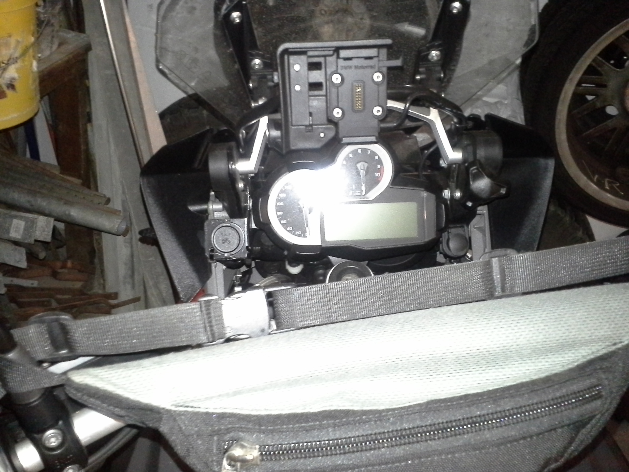

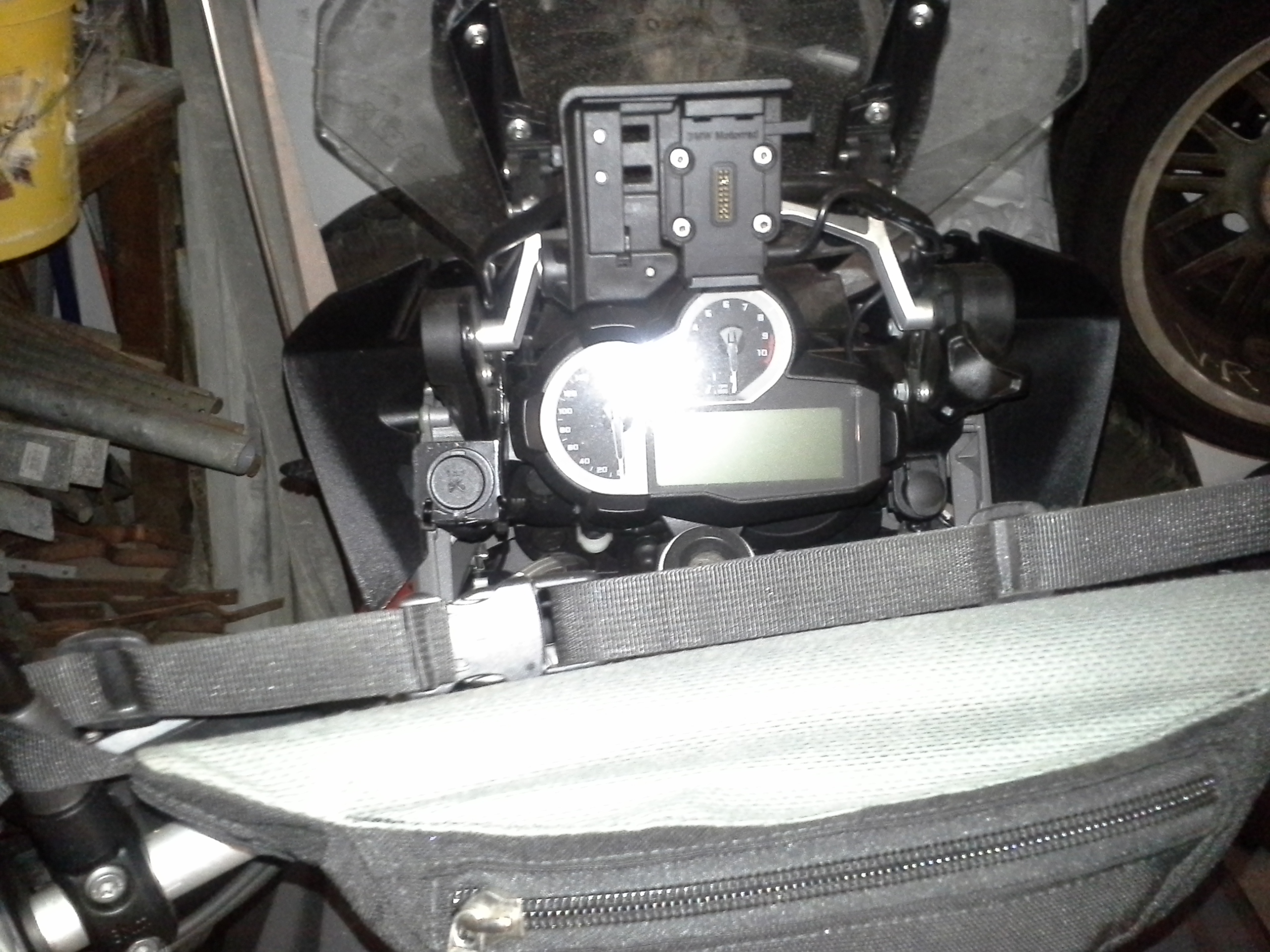

Das Posting von meiner rallye(muss ich mal andern)
An dieser hatte ich die Cockpit blende von TT dran mit 2 Steckdosen.
Gruss Walter
