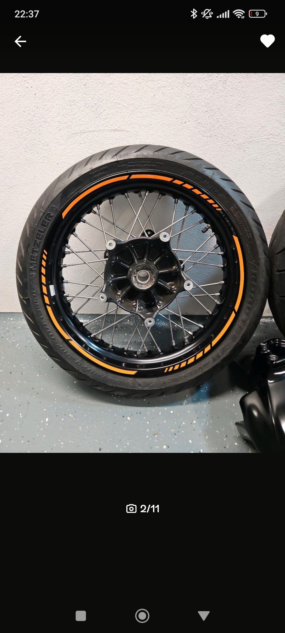

Ich habe von einem Bekannten einen Satz Speichenräder angeboten bekommen.
Allerdings handelt es sich um einen Radsatz welcher an der 1200GS Baujahr 2010 verbaut war 🙄
Da ich noch nicht ganz in der BMW Welt und deren Zick Möglichkeiten bzgl. Felgenumbau angekommen bin 😉
Wäre meine Frage ob das Plug and Play passen würde??
Vielen Dank schonmal 👋

Info zu den Speichenrädern fehlt. Speichenräder in 3,5 / 5,5 x 17 gibt es nur von der R9T, Kineo oder Alpina
Es braucht nur die passenden Lager, einen passenden ABS Kranz mit 44ziger Teilung, hier für R9T Euro 3, S und K Felgen
und der Hinterreifen muss gedreht werden.

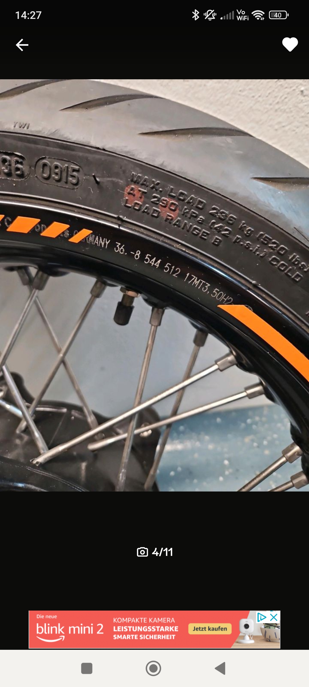

Zur Marke kann ich es nichts sagen. Den Felgenringen nach sind das BMW Speichenräder?!
BMWJW
01.07.2024
22
Geislingen
BMW GS 1200 Baujahr 2014

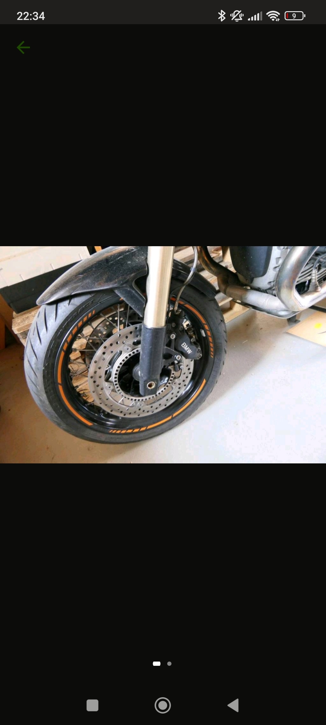

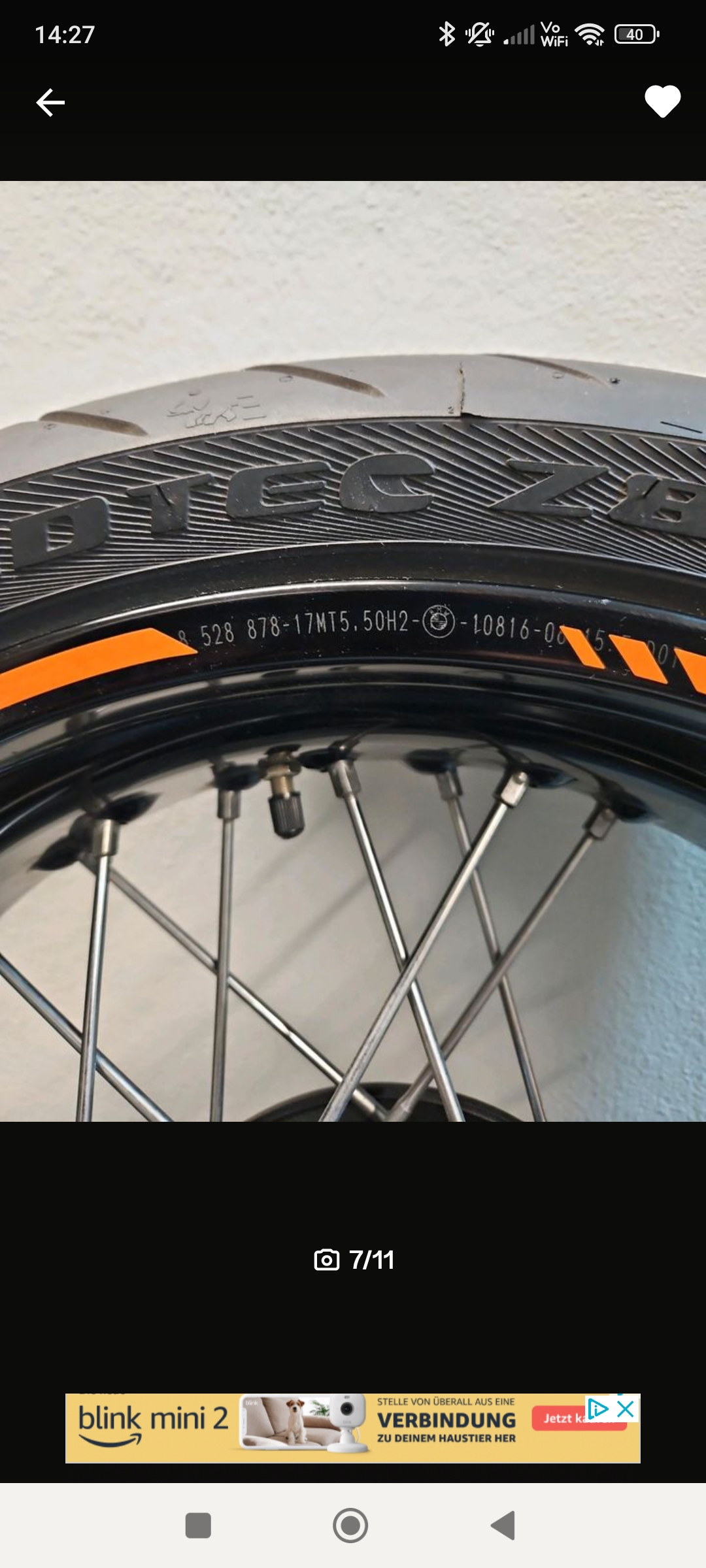

So, hab nun rausgefunden das dass Felgen der R9T sind. Daher @fralind müsste das so wie du beschrieben hast bzw. mit den Lagern unpressen sowie ABS Ring gehen, richtig?

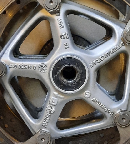

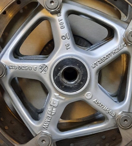

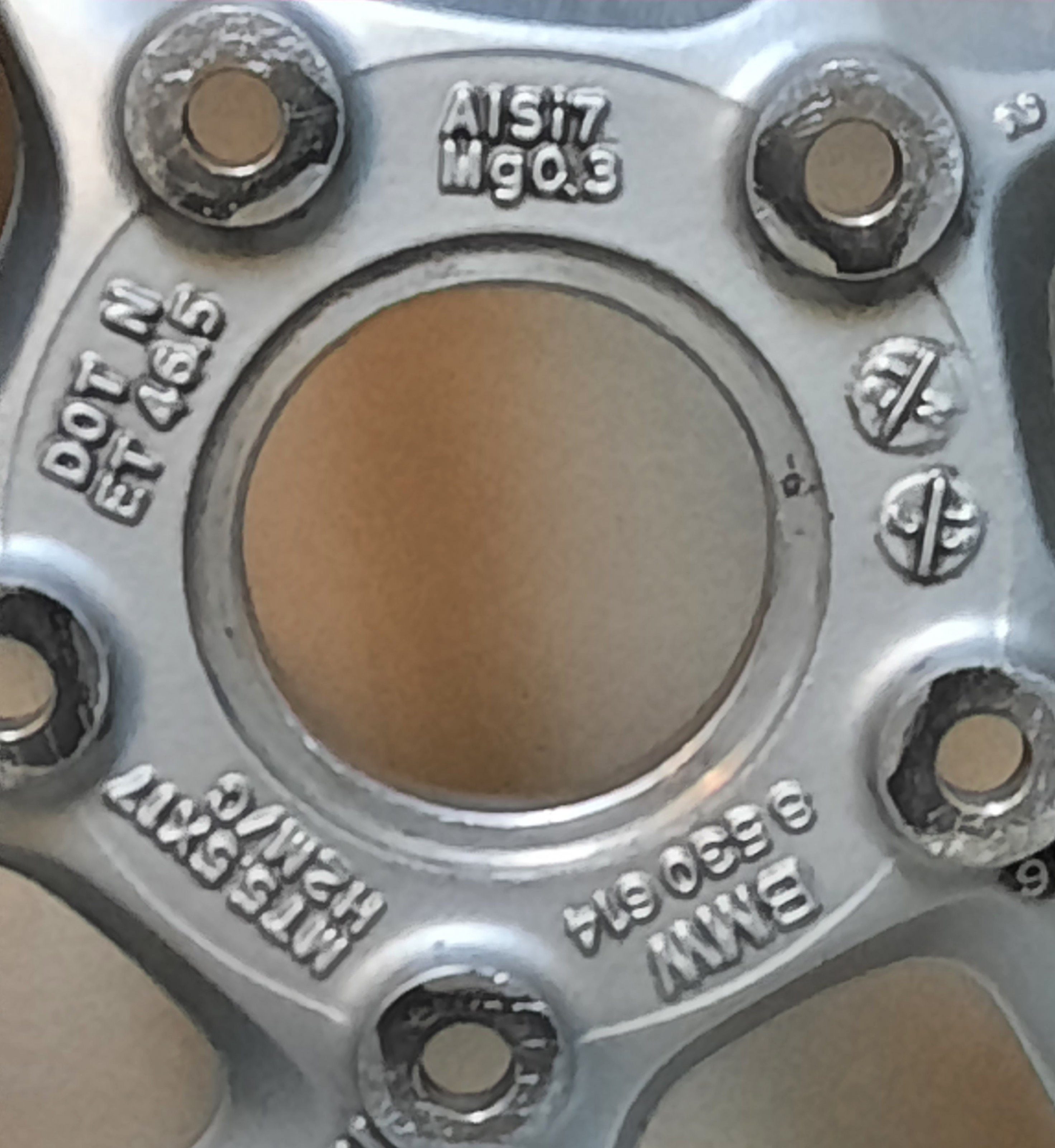

1 x ein Bild von der vorderen Felge in Fahrtrichtung links bitte, aber da kein Mittelsteg zu sehen ist müssten das Euro 3 Felgen sein

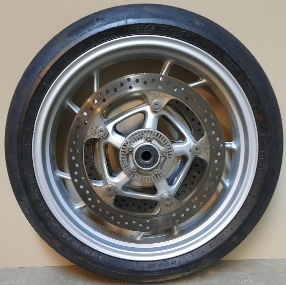

Q-Treiber-Josef
14.02.2024
2.776

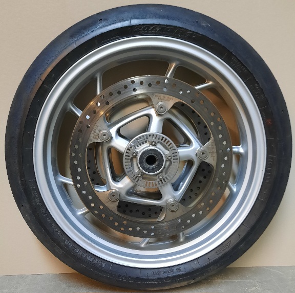

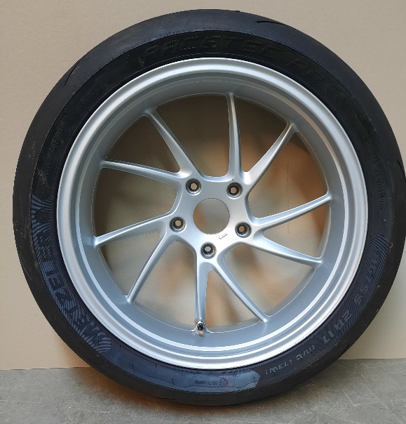

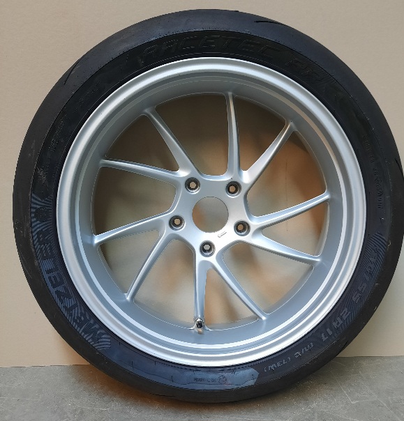

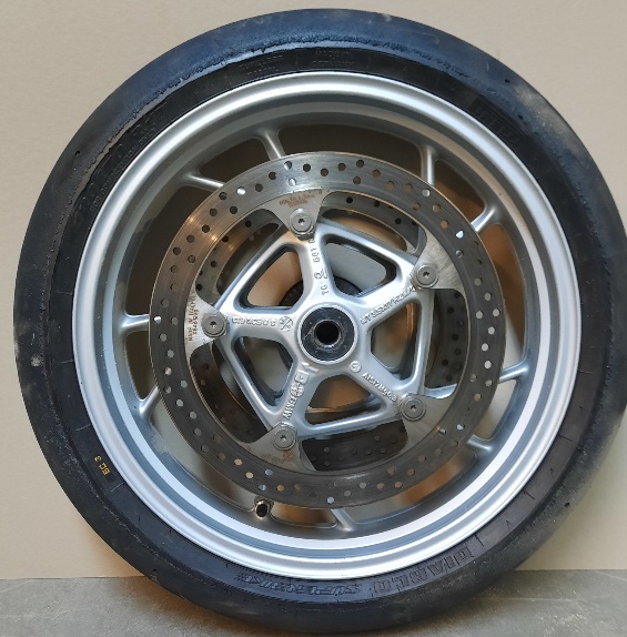

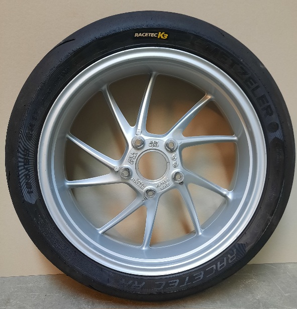

Salü JW

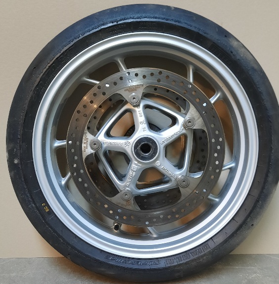

Bei mir liegt ein Satz Alufelgen ohne RDC rum:
Inklusiv des:
Und Adapter und Schrauben für die Anpassung auf die grösseren Bremsscheiben.
Josef

fralind
fralind
08.03.2010
5.909
Ja danke, sind Euro 3 Felgen, fahrbar mit dem ABS Kranz den ich auf dem Foto gezeigt habe.
BMWJW
01.07.2024
22
Geislingen
Danke, weißt du ob es einen Spurversatz gibt und wenn ja wieviel?
fralind
fralind
08.03.2010
5.909
mit der angeschraubten Aluplatte 2 mm
Bei Euro 4 Felgen kann man die Platte die 2 mm abdrehen
