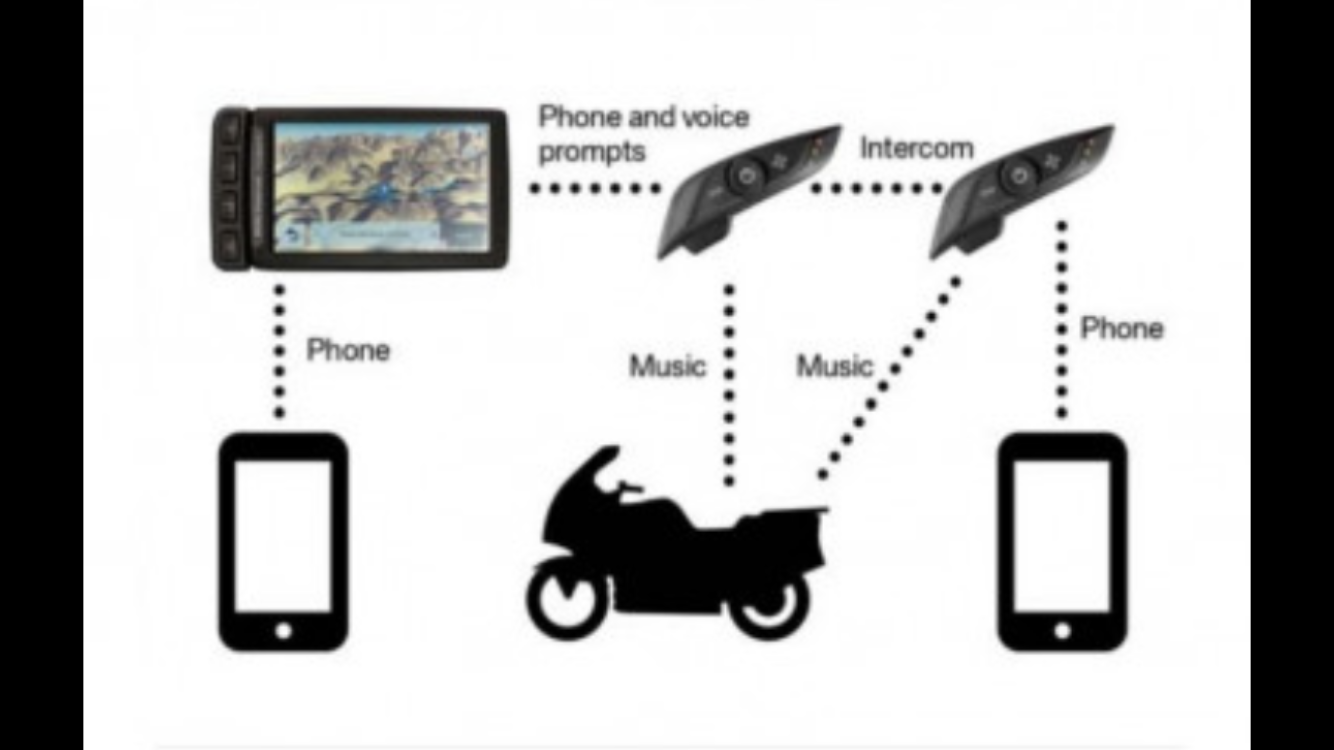

Hallo in die Runde,
nach vielen Stunden lesen im Forum, jedoch ohne passende Antwort auf meine Frage stelle ich sie hier nun direkt in der Hoffnung auf einen hilfreichen Tipp.
Habe die aktuelle Software auf dem TFT und möchte meinen Fahrerhelm und den meiner Frau als Fahrer und Sozius verbinden. Helme sind 2XNeotec2 mit SLR2.
Zuerst habe ich das Handy mit dem TFT verbunden was auch ohne Probleme geht (nur mit dem TFT alleine nicht mit dem SLR)
Danach habe ich den Fahrerhelm als Handy 1 mit dem TFT verbunden was auch noch funktioniert.
Nun kommt mein eigentliches Problem : Egal wie ich den Sozius Helm verbinde Handy 1 oder Handy 2 kommt die Verbindung nicht zu stande.
Nach meiner Überlegung wäre es ja logisch den Fahrerhelm als Handy 1 und den Soziushelm als Handy 2 zu verbinden.
Das Smartphon selbst ist ja schon direkt mit dem TFT verbunden und sollte ja mit den Helmen in diesem Fall keine Berührungspunkte haben.
Der Navigator6 ist ganz normal als GPS mit dem Fahrerhelm verbunden und funkrioniert auch .
Aber warum bekomme ich die beiden Helme nicht nicht mit dem TFTgekoppelt?
Für jeden Tipps bedanke ich mich schon mal ganz herzlich, und hoffe vielleicht mit dem Wissen von vielen etwas Licht ins Dunkel zu bringen,
bei BMW selber zuckt man auch nur mit den Schultern und weiß keine Antwort.
Beste Grüße und allzeit gute Fahrt
Wolfi

Warum möchtest du den zweiten Helm mit dem TFT Verbinden?
Handy 1 bzw. Handy 2 im SLR2 hat nichts mit irgendeiner Reihenfolgen bezogen auf das TFT zu tun und ist auch egal.

Also mein Denkansatz war wenn das TFT Helm 1 und Helm 2 vorsieht sollte darüber auch die Komminikation möglich sein, ohne das Interkom der SLR.
Ebenso wäre bei längeren Fahrten praktisch Musik vom verbundenen Handy auf beiden SLR zu hören. Nur beim Fahrerhelm ist dies ja ohne Problem möglich.

Danke das hilft mir schon mal weiter. Aber alles in allem ist das schon irreführend mit Fahrer und Sozius im TFT.
Gibt es evtl. eine andere Möglichkeit Musik/Nachrichten vom Handy auf den Sozius Helm wie beim Fahrer zu hören?
Gast-15146
Das tut es doch. Genau dafür und leider nur dafür hat BMW das gemacht. Alles was vom Smartphone, wie z.B. Musik oder Naviansagen von einer App, kommt, wird an den Fahrer- und Beifahrerhelm übertragen.

Jetzt muss ich doch nochmal nachfragen um es auch richtig zu verstehen.
Wenn der Fahrerhelm mit dem TFT gekoppelt ist, dann kommt alles was vom Handy kommt auf das Headset, soweit klar. Aber wo ist dann die Verbindung zum Sozius, das Handy ist ja vom Sozius Helm komplett weg. Die Verbindung Helm zu Helm geht ja rein nur über die Intercomverbindung wo aber das Handy dann aussen vor ist. Somit wäre dann der Sozius von der gesamten Media Geschichte abgehängt. 🤔
Gast 31351
21.08.2013
6
Und wenn du kein Navi hast dann soll dein Handy ans TFT so wie du es schon hast.
Gast-15146
@Wolfi_7
Wenn du beide Helme mit dem TFT verbindest (Fahrer und Sozius), bekommen beide Helme die Musik oder Naviansagen vom Smartphone.
Dein N6 ist nur mit deinem Helm gekoppelt und dann bekommst du diese Ansagen nur in deinem Helm.
Interkom wird direkt zwischen dein beiden SRL2 Geräten aufgebaut.
