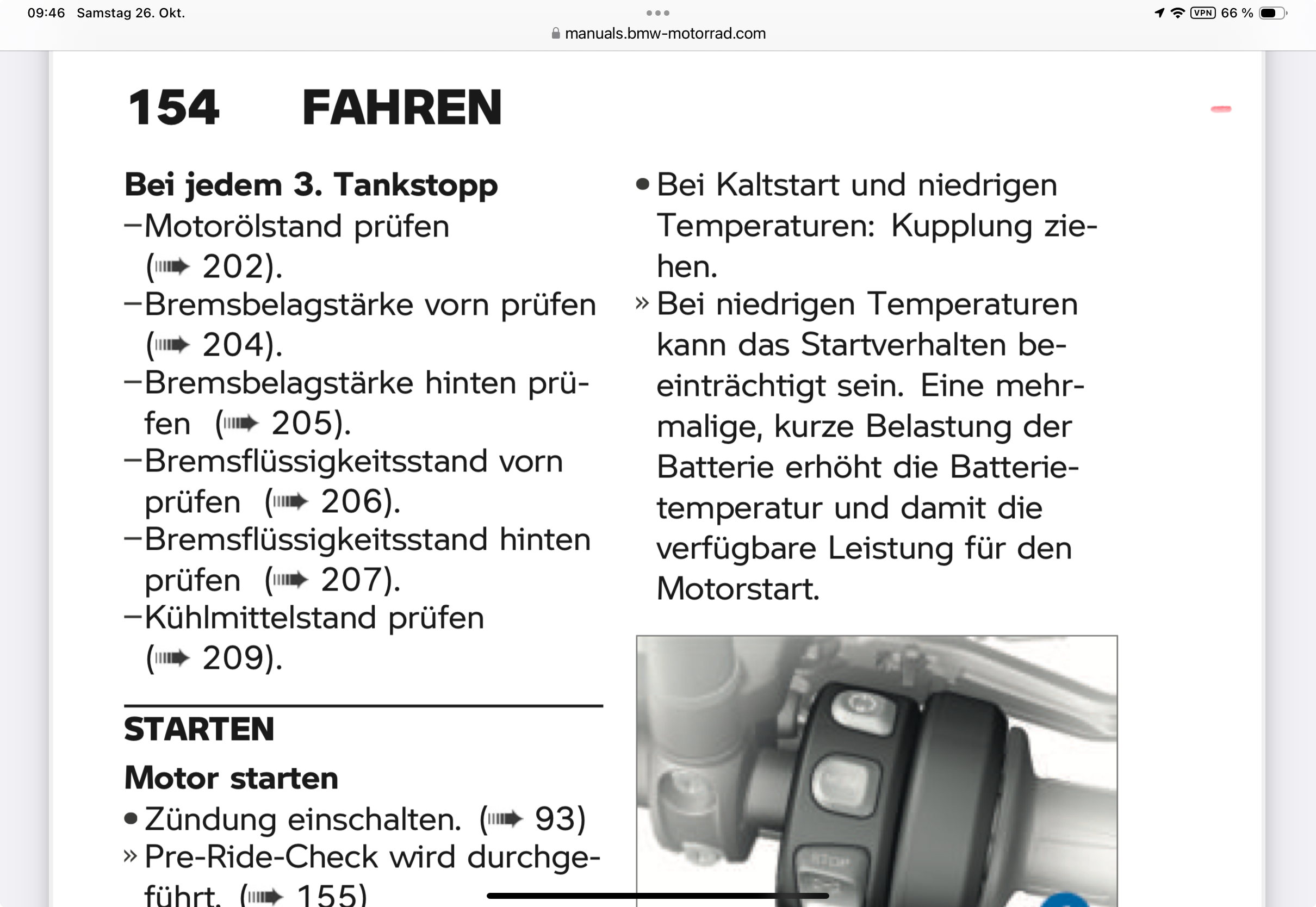

ENDLICH hat BMW auch die leichten Akkus.
Nachteile nur im Winter
Hatte noch nie eine Li-Batterie im Moped. Aber bei Kälte, wenn die schneller einknicken habe ich mal gelesen, dass die sich beim Startversuch schneller durch die Belastung selbst erwärmen und dann die Akkuleistung wieder zurück kommt. Soll wohl nicht das Riesen Problem sein mit der Kälte.
GSme
GSme
05.04.2016
2.958
R 1300 GS
Steht auch so in der BA. 😉
