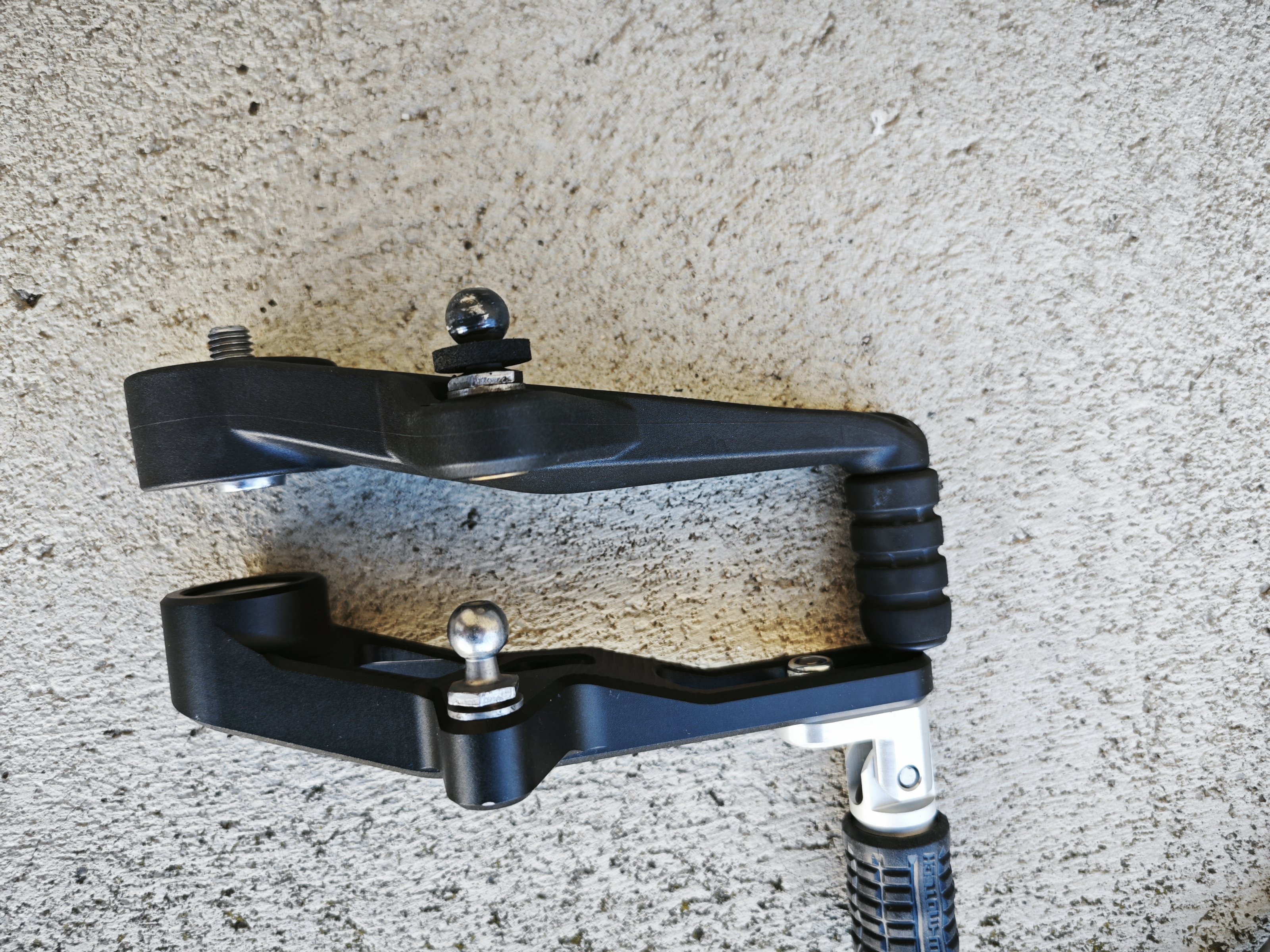

ich wollte den Plastikschalthebel gegen einen CNC-Alu-Schalthebel von SW-Motech wechseln. Die Kugelschraube lässt sich jedoch nicht aus dem Original herausschrauben. Hat jemand einen Tipp? WD40 hat nicht geholfen.

Du meinst die Kugel selbst? Die habe ich bei mir normal herausschrauben können. Zur Not in den Schraubstock einspannen, ist ja jetzt eh ausgebaut. Da hat man einen besseren Hebel.

Das war bei mir auch so. Im Schalhebel ist eine Gewindebuchse eingeklebt in die der Kugelkopf verschraubt wird. Die hat sich bei mir immer mitgedreht. Am Ende habe ich sie rausgezogen, die Verschraubung im Schraubstock gelöst. Die leere Gewindebuchse habe ich wieder eingeklebt. Der Plastikschalthebel ist jetzt Ersatzteil. Vielleicht einfacher einen neuen Kugelkopf kaufen?

Exakt die meinte ich. Schraubstock hatte ich noch nicht probiert.

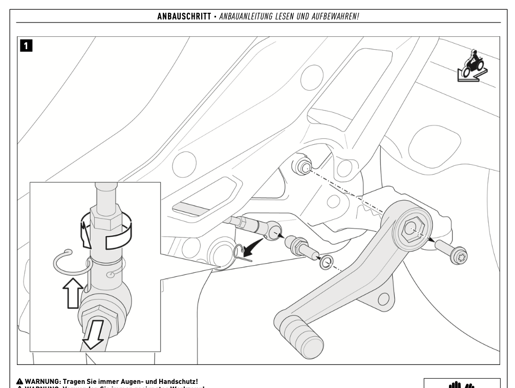

hier
Das muss doch einfacher gehen?
Bei SW Motech sieht das easy aus

Oder Herr BMW hat sich gedacht dass eher der komplette Hebel ersetzt wird als die Kugel...

Das Gefühl hatte ich auch, dass sie mit dreht. Eine Ersatzkugelschraube wäre die einfachste Lösung. Dann hat man die Original im Ersatz. Weiss jemand ob man die einzeln bekommt?

Falls Du die nicht findest, schau bei dem Enduro-Schalthebel. Da gibts die einzeln (habe meine Kugel aus dem Kunststoff- in den Enduroschalthebel umgeschraubt)
