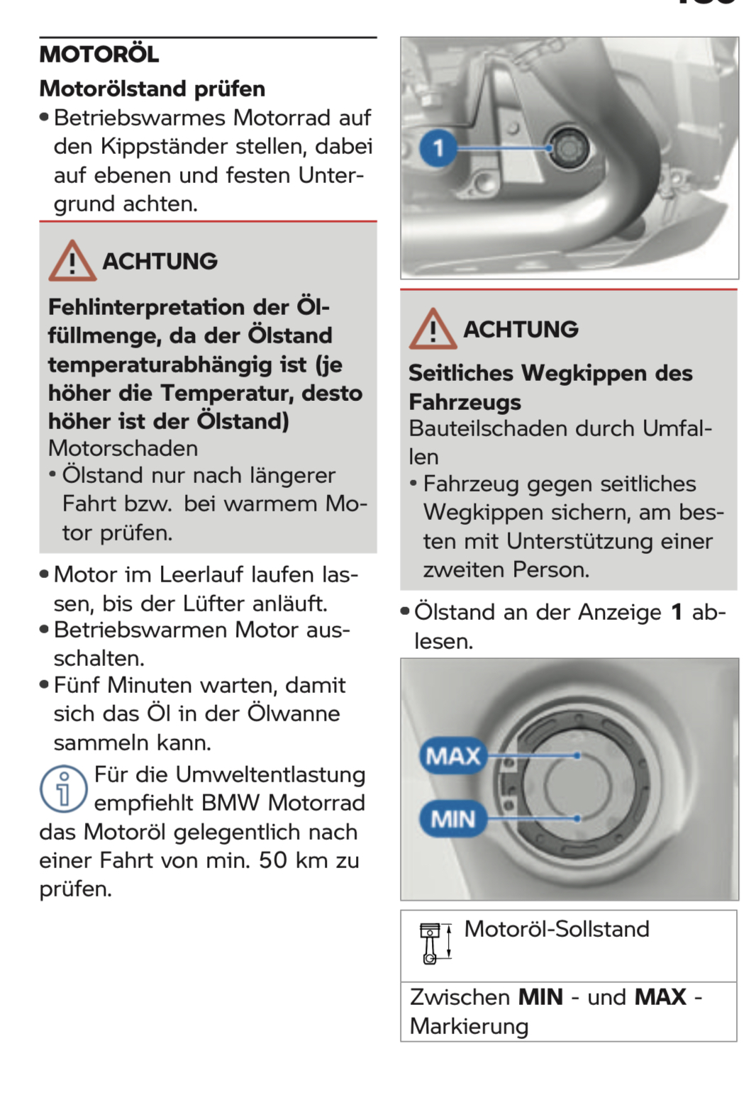

Beim km Stand von ca 6000 war der Ölstand gut sichtbar bei MAX (Nach dem abstellen auf dem Seitenständer).
Ölstand prüft man auf ebener Fläche auf dem Hauptständer nicht Seitenständer.
Brauchst fürs Grobe nicht zwingend Warmlaufen lassen um mal grob zu prüfen. Ist der Ölstand im Kreis, erstmal Entwarnung.

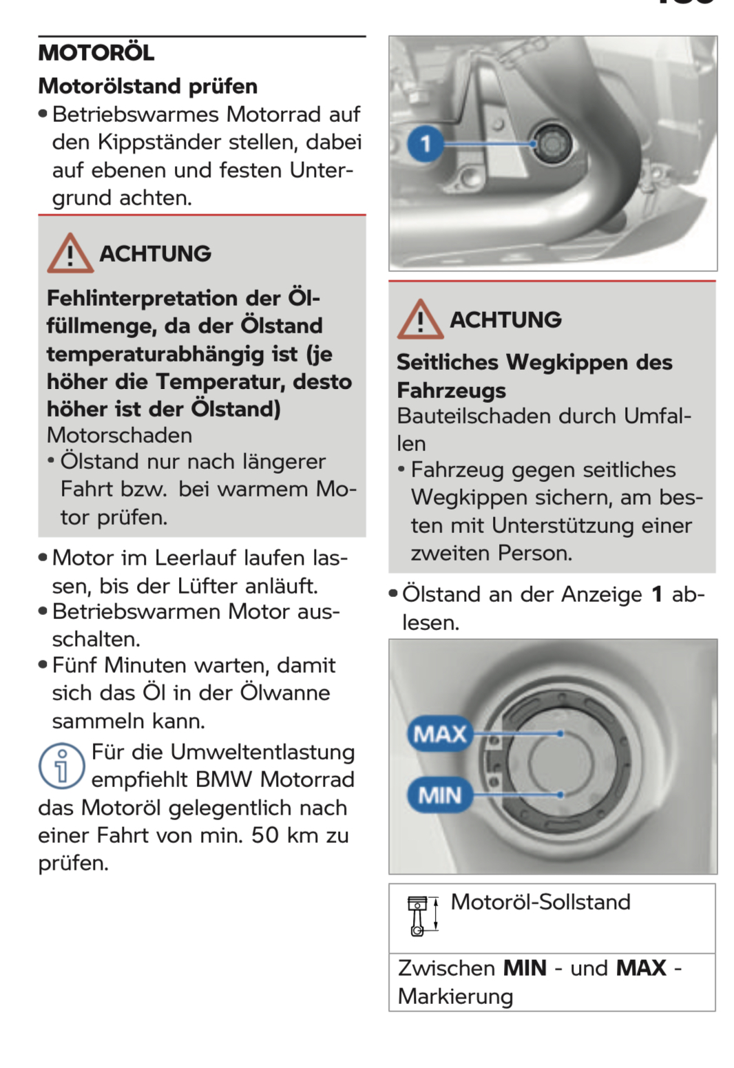

meistens hilft die Betriebsanleitung (Link Betriebsanleitungen), die kann man auch im Urlaub runterladen und lesen :-)
der Ölstand wird nicht auf dem Seitenständer gemessen.
Das Motorrad muss gerade stehen (Hauptständer) wenn man am Schauglas ablesen möchte.
Zusätzlich gibts im Menü der Multifunktionsanzeige noch die Ölstandskontrolle (Voraussetzungen lt. BA berücksichtigen)

in der BA habe ich has natürlich auch gelesen, da steht „Kippständer“. Für mich macht der Hautständer auch mehr Sinn, aber ich frage mich wo das fehlende Öl auf dem Seitenständer denn verschwunden sein soll.

Der Seitenständer ist links, das Schauglas rechts.
Die GS steht deutlich nach links geneigt, wenn sie auf dem Seitenständer geparkt ist.
Der Ölspiegel richtet sich waagerecht aus, im Schauglas bewirkt dies eine Anzeige bei minimal oder auch darunter.
Bei Dir war es auf MAX. Da war zuviel Öl in der GS.
die Neigung reicht um eine Fehlanzeige im Schauglas zu erhalten, steht ja sogar in der BA dass man auf ebenem, festen Untergrund stehen muss.
Sonst Moped schief und es wird falsch abgelesen
Gast 44602
Das, was ein normaler Mensch "Hauptständer" nennt, heißt bei unseren Motorrädern halt "Kippständer". Und aus "Seitenständer" haben sie "Seitenstütze" gemacht. Auf so eine Idee muss man erst mal draufkommen... Und in der Betriebsanleitung kein Wort oder Bild dazu.

Ich habe auf dem Hauptständer das Öl auf max stehen.
Auf dem Seitenständer ist mein Schauglas komplett leer.
… also auf dem Kippständer… :-)
Aber wohin läuft denn das ganze Öl, wenn sie suf der Seitenstütze steht?

Stell die GS mal grade, dann ist der Ölverbrauch bestimmt nicht mehr vorhanden. Ich tippe in diesem Fall mal auf einen Ablesefehler. Auf ebener fläche auf den Hauptständer stellen und ich Wette das Öl ist wieder sichtbar.
