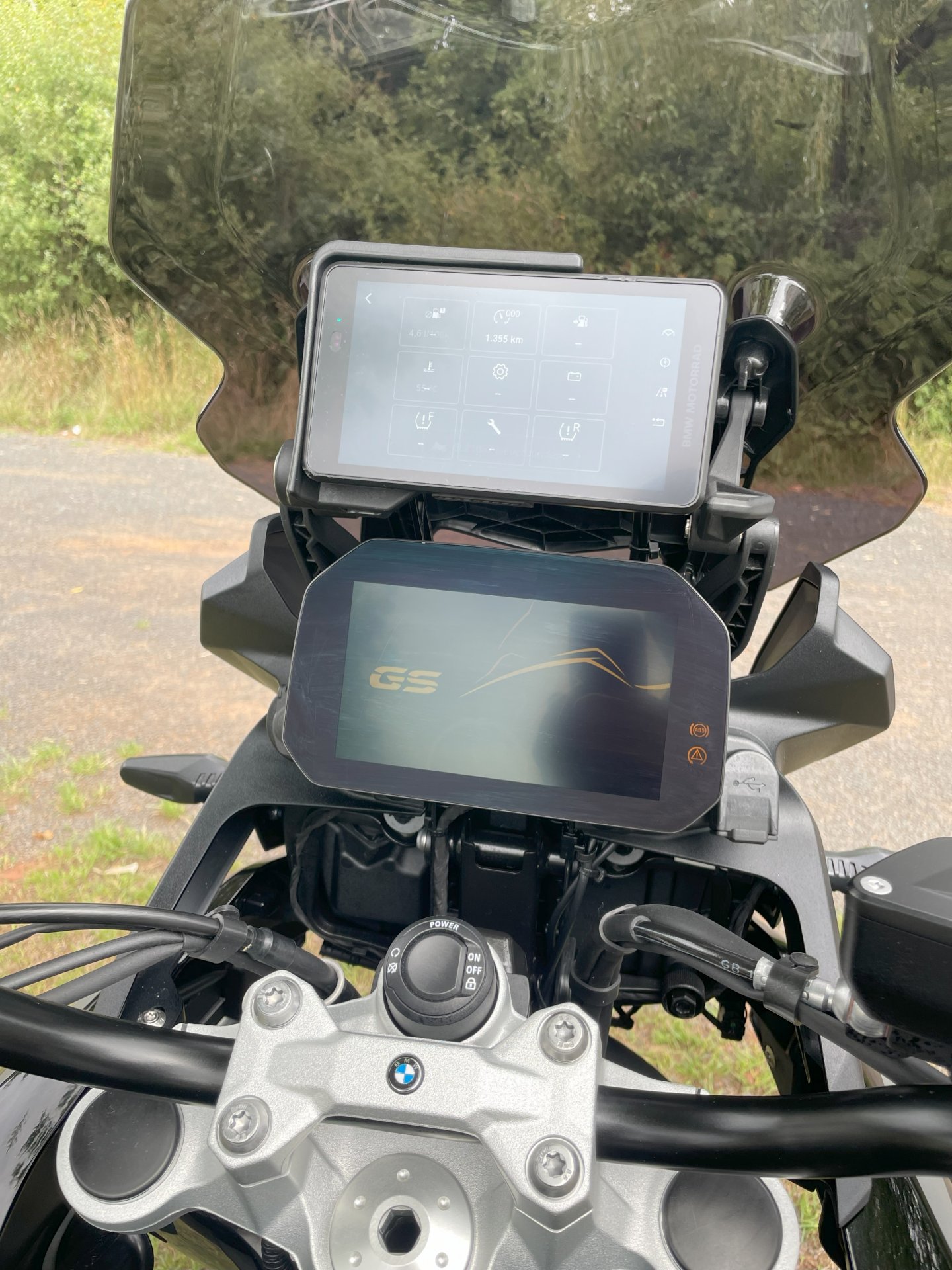

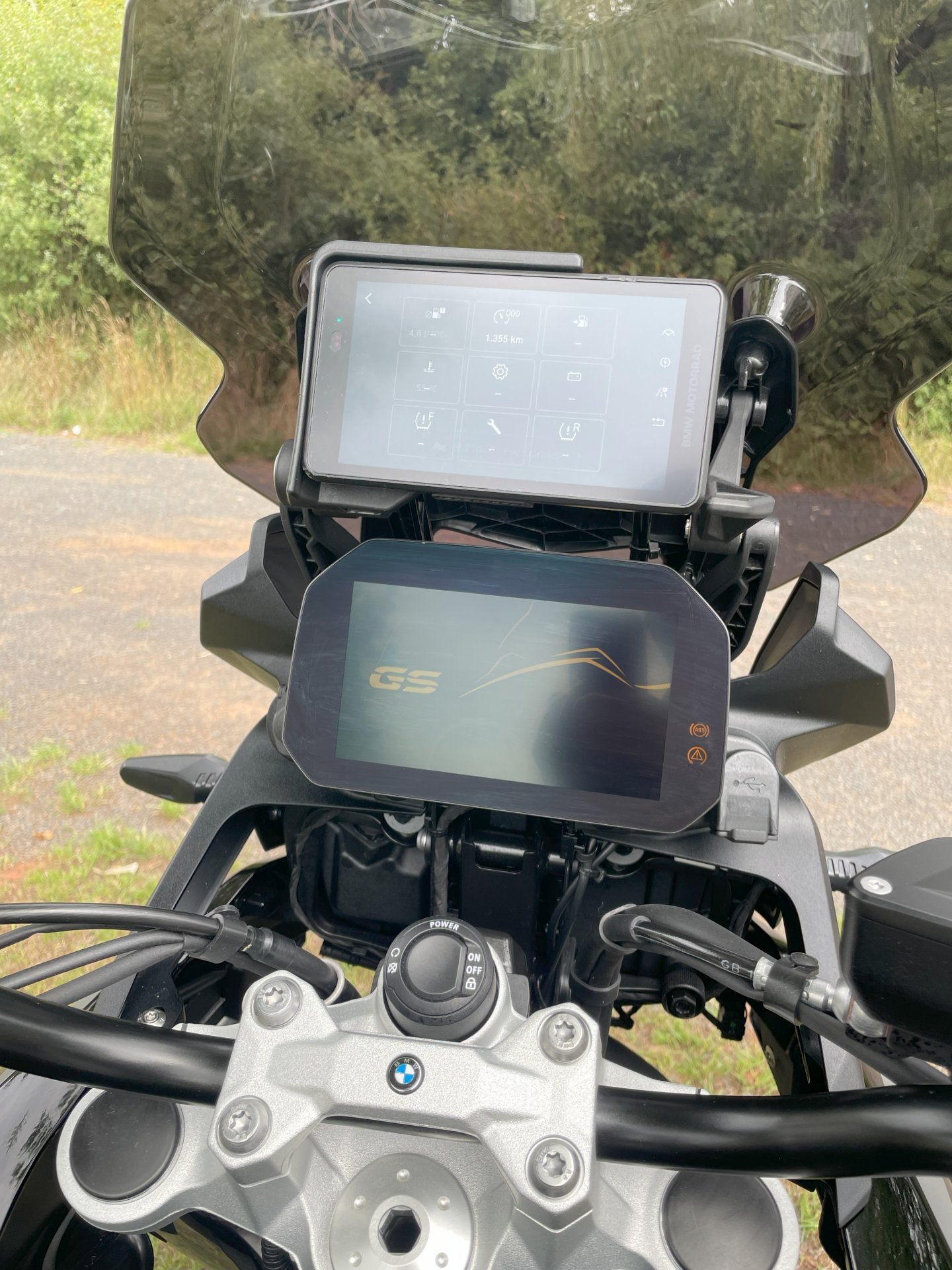

Hallo Forum,
ich hab eine Frage zu der BMW F 800 GS mit Baujahr 2026:
Ist es möglich mit original BMW-Teilen die ab Werk zu bestellende Navigationsvorbereitung höher zu legen (über das Display)?
Bei unserer BMW F 850 GS (Baujahr 2023) ist das so ab Werk gemacht und an meiner BMW F 900 GS ist das auch so ab Werk gemacht.
Der Konfigurator (BMW) gibt da nichts her und unserer Händler hat da auch keine Antwort.
Irgendwelche Zubehörteile von Wunder.... oder sonst ein Zubehörlieferant kommen nicht in Frage.
Es soll etwas mit original BMW-Teilen sei.
Wer da etwas konkretes weiß, bitte hier posten.
Wenn das so nicht möglich ist sieht es im Moment nicht gut aus für eine neue BMW F 800 GS

Moin!
Da die 26er AFAIK grundsätzlich dasselbe wie die 25er sein sollte... Ich hab das letztes Jahr vom Händler direkt bei Kauf umrüsten lassen.
Falls Interesse, schreib mir gerne eine PN. Hab bei BMW Müller in Grosswallstadt gekauft. Sollte - wenn ich es noch richtig zusammen bekomme - ziemlich alles mit den 900er Bauteilen funktionieren, da kompatibel.
Am Ende war/ist es alles mit Originalteilen passiert - kann Dir aber keine ET-Nummern nennen, da bei mir alles als Komplettposition auf der Rechnung aufgeführt ist.
LG
Marcus
So meinste, oder? ->
Ja genau das meine ich......danke.... ;-).

Ich hatte bei meiner 2025er die BMW Windshieldverstellung nachgekauft und montiert, dazu die nötige Navibefestigungsstange für die Navihalterung über dem TFT. Beides lies sich problemlos installieren. Der Anschluss der Navivorbereitung ist der weisse Stecker unter dem TFT rechts. Vor ein paar Tagen hab ich die alte Navihalterung dann gegen den neuen Keyless Connected Ride Mount ersetzt. Auch das hat direkt funktioniert.
  • BMW Windschildverstellung (46 63 8 562 228) (dürfte bei dem 2026er Modell bei den Sonderfarben schon dabei sein)
  • BMW Halter Navigator für Navigationsvorbereitung (65 90 8 544 617)
+ 4x Zylinderschraube 10065760 / 07129907398
(passend für obige BMW Windschildverstellung (46 63 8 562 228))
Dies ist der neue Connected Ride Mount.
