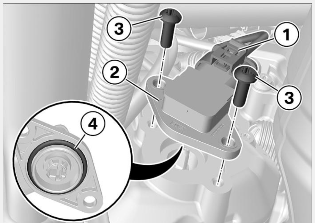

Ich hatte heute ein etwas anders gelagertes Phänomen:
  • Zündung an, kein "N", obwohl kein Gang eingelegt, Seitenständer ausgeklappt: Kein Motorstart möglich, erst nach Seitenständer einklappen und Kupplungshebel ziehen.
  • Dann nach einigem "Fummeln", das "N" in der Anzeige, Seitenständer ausklappen bei laufenden Motor möglich. Danach, "N" leuchtet nicht zwischen 1. und 2. Gang, Motor läuft, kein Gang eingelegt, da Kupplungshebel nicht gezogen. Testweise Seitenständer ausgeklappt und sofort Motor aus.....
Hat einer ebenfalls schon diese Erfahrung bei seiner/ihrer 1250-ger gehabt ? Eventuell Kontakt Seitenständerschalter defekt, Kontaktproblem ?
Exvierzylinder
Exvierzylinder
04.04.2019
461
R 1250 GS Rallye
Da denke ich, dass es am Schalter/Signal für den Leerlauf bzw. Ganganzeige liegt.
Der Seitenständerschalter macht ja was er soll.
JMK
JMK
25.12.2012
1.026
Mettingen
R 1250 GS, 2018
Das ist auch meine Befürchtung....wo sitzt der Schalter für die Ganganzeige....sofern es einen gibt ?
Andi#87
Andi#87
07.11.2010
21.276
42781
R 1250 GSA 2019
Ist auf der Rep Rom leider nicht zu erkennen. Und im ETK auch nicht... 🤷‍♂️
