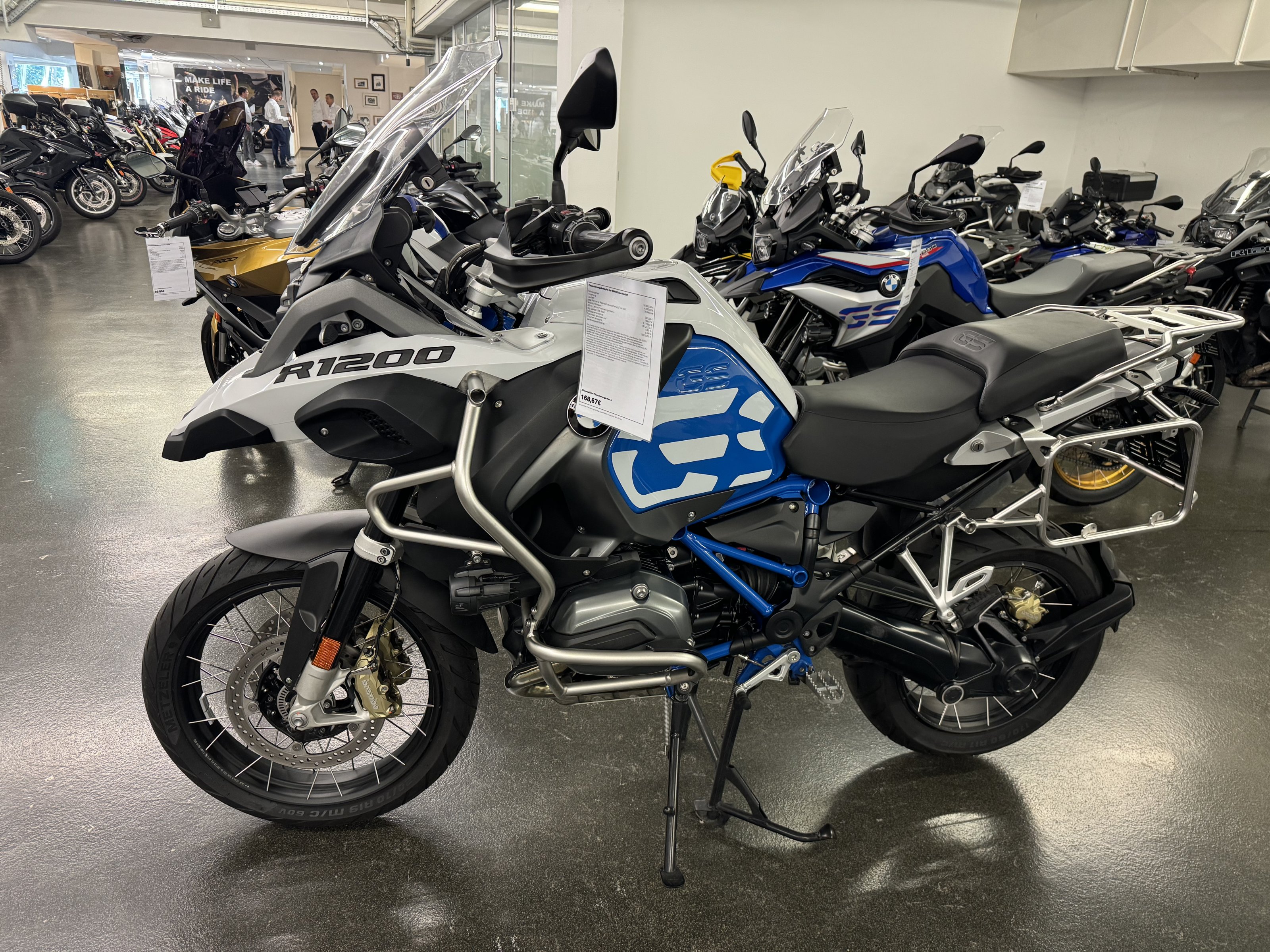

hab mir die Tage eine GSA 1200 Rallye 2018 gekauft, zusätzlich zu meiner ninet. Abgeholt wird in 2 Wochen.
Nachdem mir klarer wurde was ich an der Luft 1200 gs geliebt habe: Lange Strecken fahren, evtl zu zweit, entspannt, ohne Stress und ohne übertriebenem Ehrgeiz.
Gefehlt hat mir der gewohnte Komfort vom led Licht, Tempomat und Schaltassistent.
Ich habe mir ein paar Tourenmotorräder angesehen und probegesessen, auch zu zweit.
Die 1300 gs schied nach der Probefahrt aus, geil, aber zu sportlich, zu fordernd, richtig viel Geld.
Durch das Reden kam dann eine Variante in die Auswahl an die ich nie gedacht hätte, 1200lc als Adventure.
Bj 2018. War und bin kein Freund vom Design der 1200/1250, die 1200 Adventure empfinde ich noch am stimmigsten.
Nach langem lamentieren doch probegefahren, wollte nie so riesiges und schweres Motorrad.
Wobei die tourenmotorräder zum vernünftig zu zweit fahren fast alle sehr stattlich sind.
Was für ein Kasten😮 aber fährt super und fühlt sich extrem souverän an.
Dann war klar, ich probiere es mit so einem Brummer.
Nun zu meiner Frage:
Was wird beschädigt wenn eine Adventure im Stand doch einmal umfällt?
Rede nicht von einem echten Unfall mit Geschwindigkeit. Rein wenn mir die Fuhre zu schwer wird und ich sie doch ablegen muss.
Die original Sturzbügel und die Edelstahl KofferTräger sind verbaut.
Gibt es wirklich sinnvolle Schützer die vor größeren Reparaturen helfen?
Danke für euer Feedback. Vielleicht hat ja einer von euch schon die leidvolle Erfahrung gemacht.
Grüße Andreas

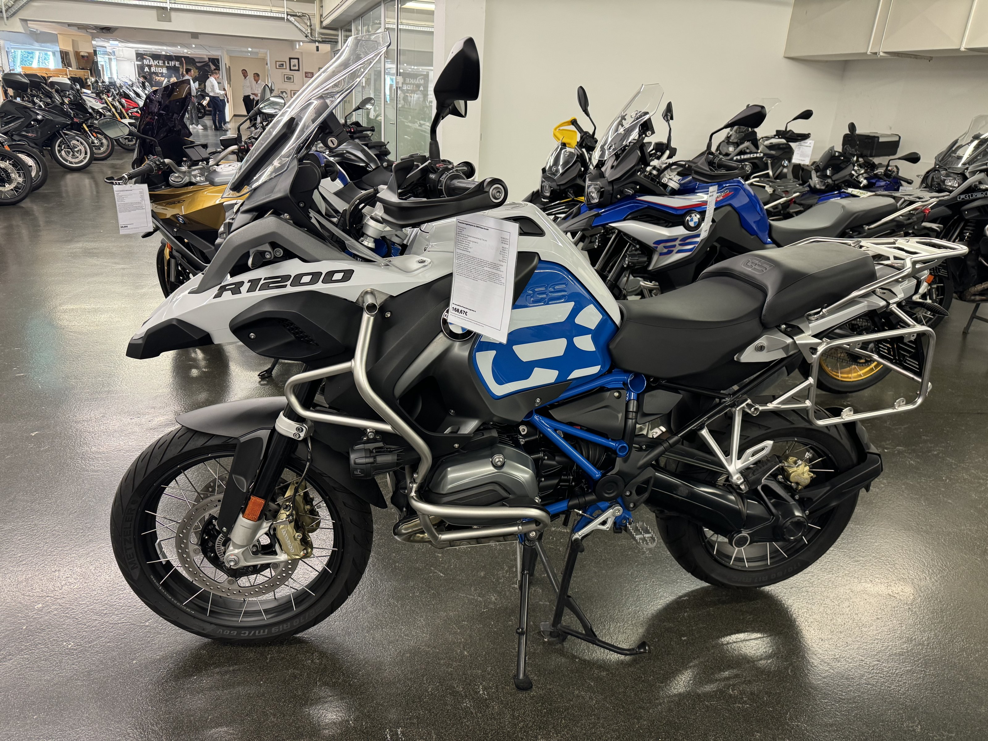

Grüße Andreas

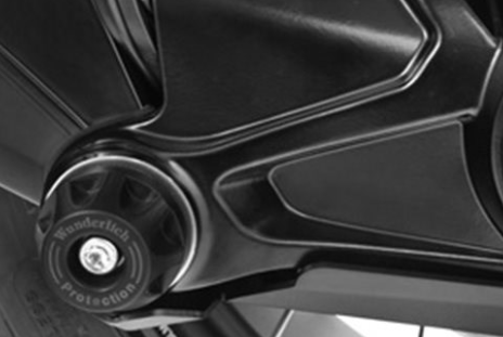

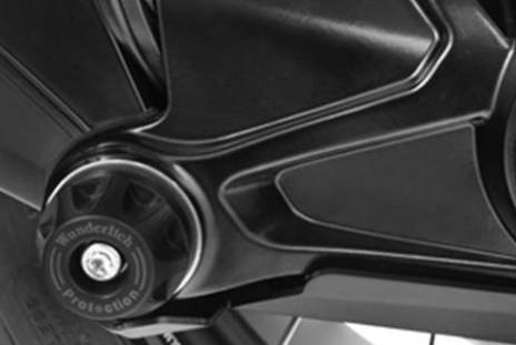

Ich würde nur noch einen Kardanschutz ranschrauben. Meine letzte GS ist mir mal mit laufendem Motor und Gang drin an der Ampel umgekippt. Bis der Motor abgeschaltet hat hat sie noch eine viertel Drehung gemacht. Der Sturzbügel hatte leichte Schrammen und am Kardan waren ein paar Kratzer. Seit dem habe ich so einen Kardanschutzpöppel. Ob es hilft wird man sehen, oder besser nicht sehen.
danke, genau darum geht’s mir. Braucht man einen Kardanschutz, oder fällt sie eh nicht drauf?
Ich glaube es bleibt beim original Schutz und es kommt sonst nichts mehr dran.
Grüsse Andreas
Gast-68723
Servus Andreas
beim „Ablegen“ sind auch die Spiegel, Blinker und Handguards „Verschleissteile“.
Die Hanguards kann man wenn gewünscht gegen stabilere Modelle tauschen.
Gast-68723
Grüsse Andreas
Den Kardanknubbel hab ich an der GS und 9T.
Wenn du das Ding ablegst , siehst du dass der Knubbel beim „liegend drehen“ den Kardan auf Abstand zum Boden hält
