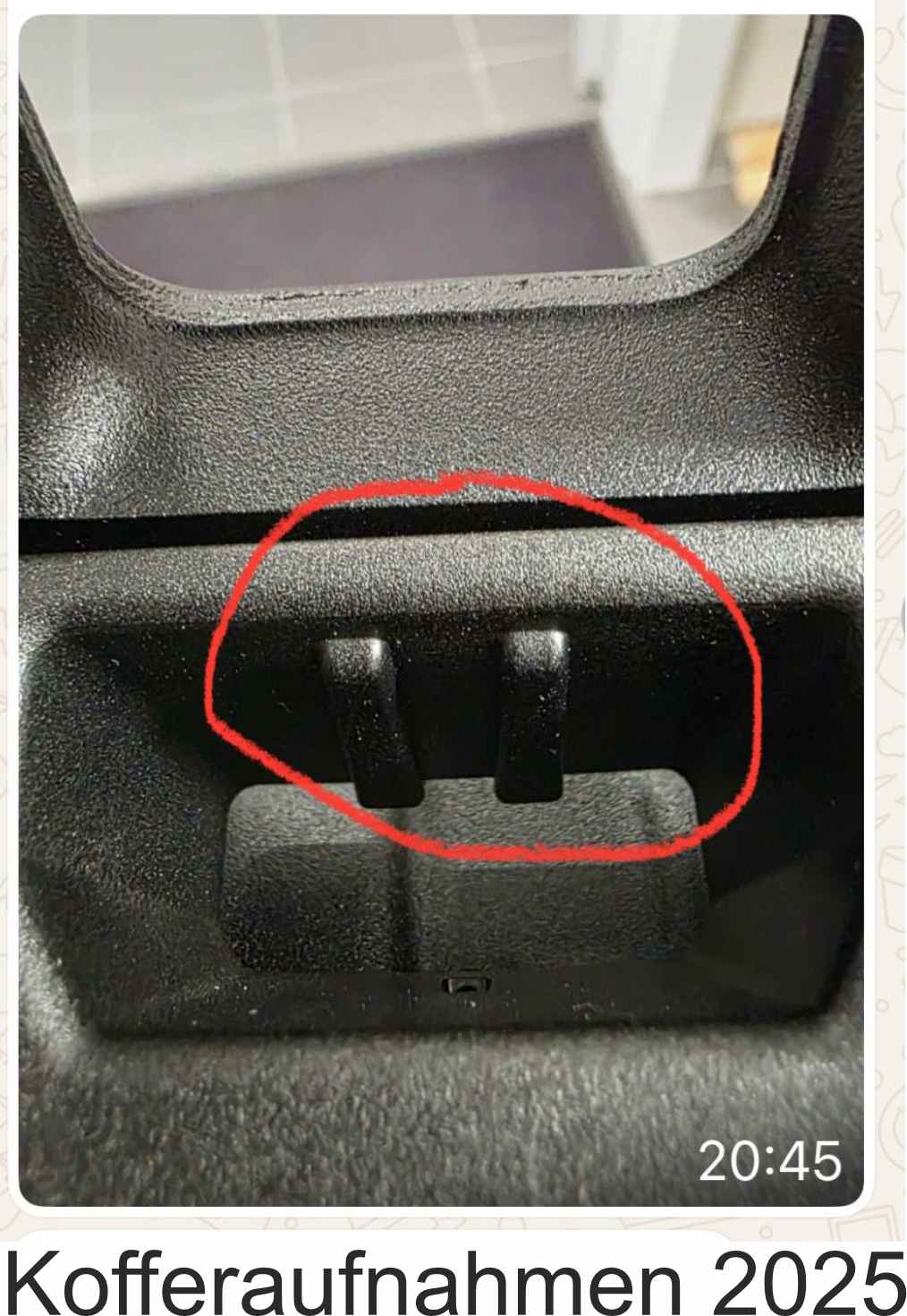

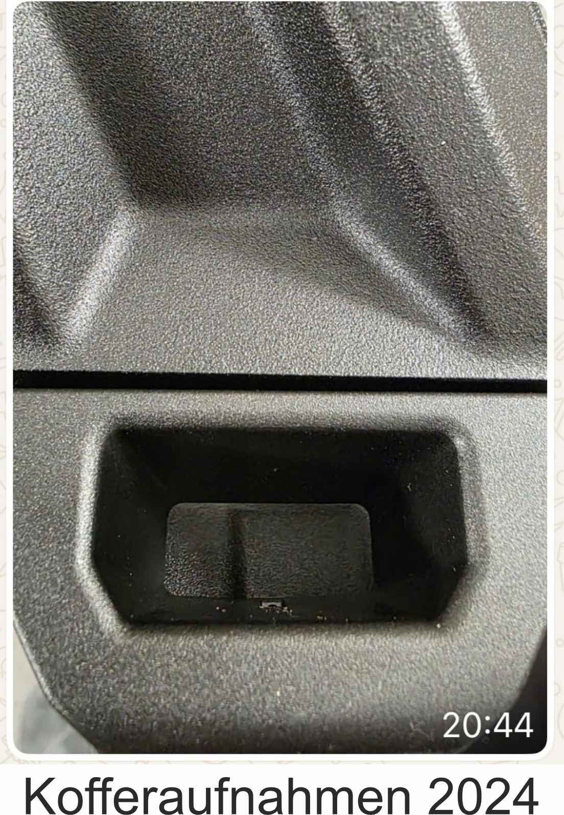

Wie ich vor 2 Tagen erfahren "mußte", hat BMW im Jahr 2025 (genaues Datum unbekannt) die Kunststoffeinsätze in den Kofferträgern der GSA 1300 geändert.
3 von 4 Einsätze (die jeweils Unteren beiden, sowie der Obere hinten) auf jeder Seite, wurden gegen überarbeitete Exemplare getauscht.
Diese überarbeiteten Einsätze haben nun 2 zusätzliche "Streifen", welche offensichtlich das Innenmaß reduzieren sollen.
Bei meiner eigenen GSA (EZ: 10/2024) sind somit die alten Einsätze verbaut. Es gibt aber auch 2025er Exemplare, welche auch 2024er Kunststoffeinsätze haben.
Am besten mal nachschauen, was genau bei euch verbaut ist.
In wieweit man nun Anspruch auf den Austausch der "alten" Einsätze hat, kann ich nicht sagen. Es wird aber einen Grund geben, daß diese Modifikation (update) durchgeführt wurde.

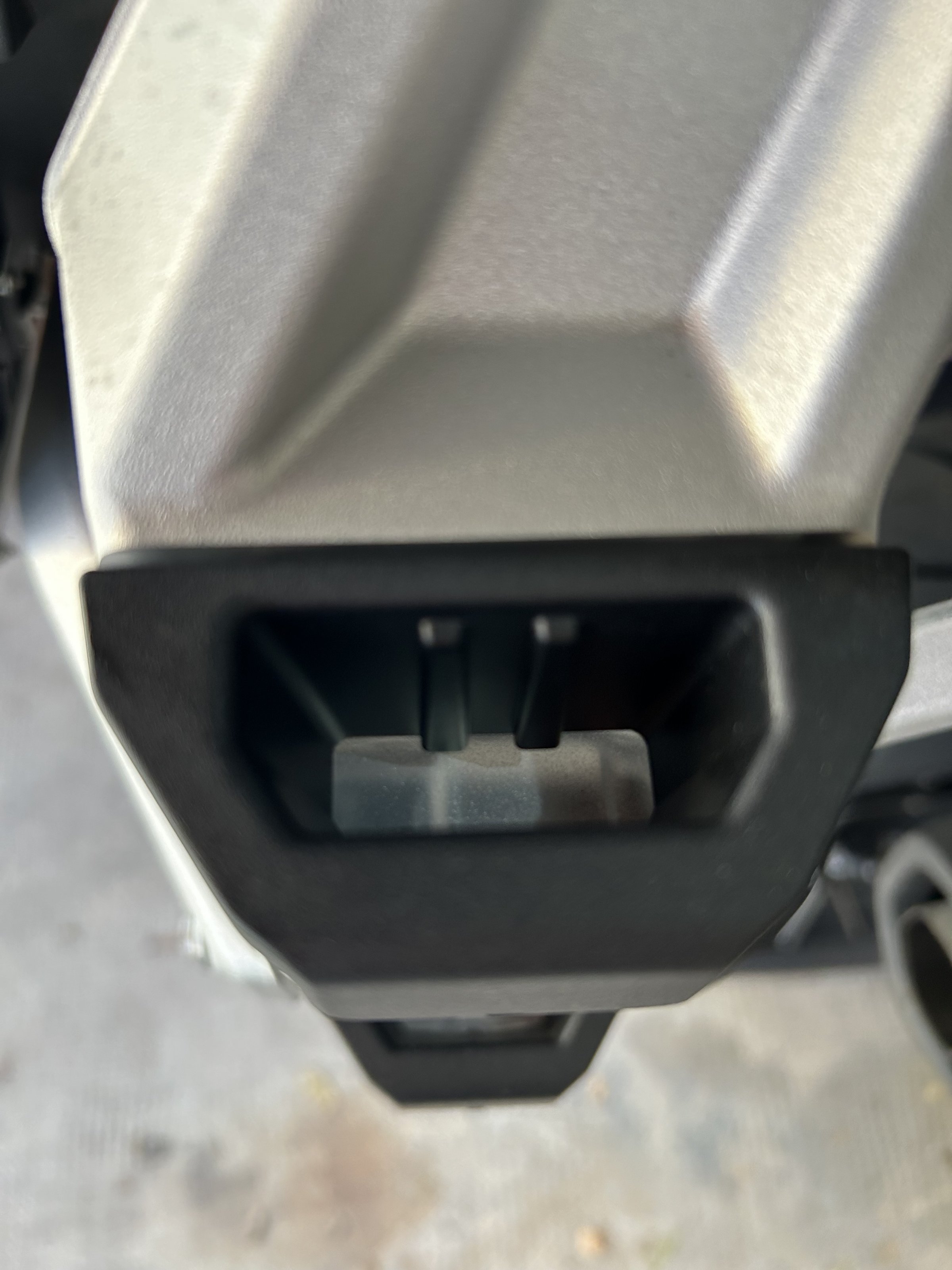

Habe auch mal geschaut.
Meine hat die Aufnahmen mit „Nasen“

Meine auch.

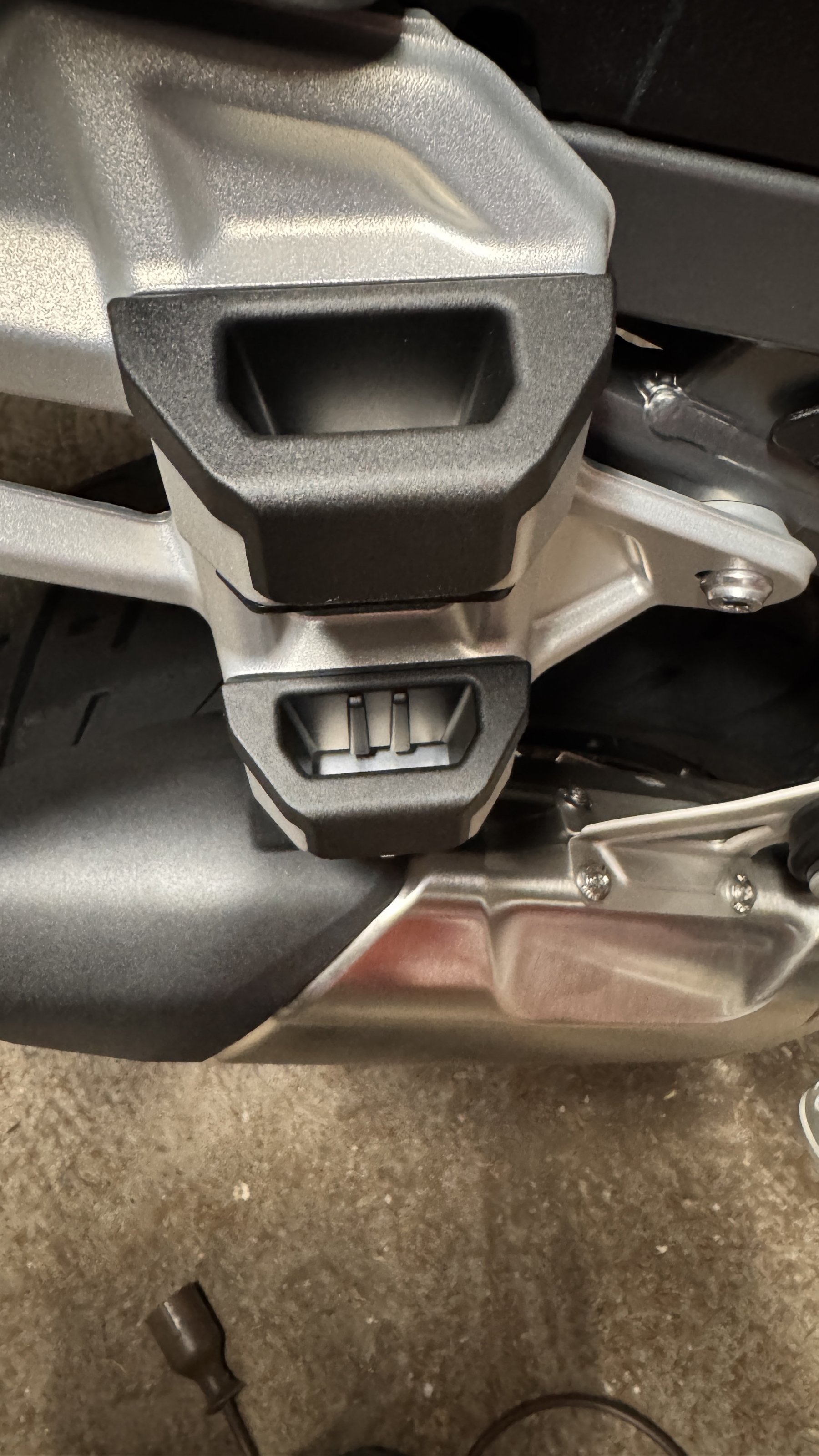

Also, ich habe auch die "neuere" Version mit Funktionssteg. Aber: es scheppert und rüttelt tatsächlich nicht unerheblich. Ist sehr unangenehm.
Wahrscheinlich ist es mit voll beladenen Koffern merklich besser, aber ich hab ja auch nicht immer volle Ladung, wenn ich unterwegs bin.
Mein Lösungsversuch war das Umwickeln der Fanghaken mit Gewebeband, aber da war ich offensichtlich noch etwas zu zurückhaltend. Ich werde mal nachbessern und dann sehen/hören, ob es Erfolg hatte.
Konstruktiv ist das auf jeden Fall keine Meisterleistung!

Ich habe es seit dem ich die Koffer habe (3Monate) mit etwas Gewebeband in Kombination mit selbstklebenden, dünnen Gummiplatten gelöst. Nicht an den Koffern, sondern an den Kunststoffeinsätzen des Kofferhalters. Ich mach morgen mal Fotos davon ....
