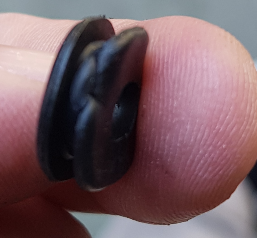

Auch die 1250er hat diese unsäglichen Gummitüllen für die Seitendeckel, insbesondere jene der die Batterie verdeckt. Nur eine Schraube soll den Deckel halten, täte sie wohl auch, wenn da nicht permanent das Risiko des Verlustes der Gummitülle wäre und wenn die Seitendeckel längere und etwas besser klemmende Noppen hätten.
Fakt: Einmal den Seitendeckel abgenommen (um etwas an der Batterie anzuschliessen) und prompt fliegt der Sch...ss-Gummiring weg und rollt in den Gulli. Super:mad:
Man kann nun zwar solche Tüllen in ausreichender Anzahl auf Vorrat horten, aber das ist irgendwie nicht die Lösung. Ich hatte mich schon bei der 1200er über diese unsäglichen Tüllen geärgert und nun bei der 1250er gleich nochmals (die Seitendeckel sind offenbar auch anders geformt an den Noppen bzw. dort kürzer und schmaler = klemmen schlechter.
Es muss eine Lösung her, welche die Seitendeckel zuverlässig hält. Gummitüllen sind das nicht, die obere wird zudem in ein Langloch gequetscht, wer das verbrochen hat, der geöhrt geteert und gefedert. Das kann niemals lange halten, denn die Tülle wird längsgequetscht und beim Abnehmen des Deckels fliegt die immer irgendwo hin. :bomb:
Vorschläge zur Lösung wären gesucht. :confused:

Fakt ist, dass diese Tüllen gerne abfallen. Auch in der Werkstatt und auch gestandenen Mechanikern. Tüllen sind eine Billigstlösung!

Ich habe mir jetzt eine neue Tülle besorgt und diese fest mit dem Rahmen verklebt. Die Tülle hält nun, der Deckel hingegen weniger.
Befriedigend ist das nicht. Würde da ein Zubehörteileanbieter einen modifizierten Deckel anbieten, also mit mind. 2 Schrauben (unten kann die Tülle zum reinstecken auch bleiben, würde ich den Deckel gleich kaufen.
Das entsprechende Loch für eine Klemmmutter wäre ja schon am Rahmen vorhanden...
Meine Tüllen waren durchaus schon mit Ballistol behandelt, daher liegt die Tülle auch im Gulli.
Und an die Schlaumeier: Es muss nicht zwingend der Gulli sein, die Tülle kann auch nach hinten gedrückt werden und verschwindet dann im Nirwana Motor-Getriebe-Anlasser-Getümmel. Viel Spass beim Suchen!

Hier der Grund, wieso das bei mir auf der rechten Seite offenbar ein Problem gab. Ich dazu ein kurzes Video gemacht. Nachdem ich dann den Deckel mit dem Heissfön etwas "angepasst habe", passt jetzt auch die Tülle perfekt und der Deckel hält so wie er soll. Vorher war es ein Gelotter und das bei einer neuen Maschine (aktuell km19!).
Eine Reklamation beim Händler wäre möglich, ja, aber was soll der machen? Das Problem liegt viel tiefer, denn BMW hat hier schlicht auf möglichst billig gesetzt.
Die gezeigte Lösung mit dem Heissfön ist vorerst temporär. Ich habe schon eine Idee, wie ich das dauerhaft (und ohne optische Spuren) lösen kann. Geärgert hatte ich mich schon bei der 2017er über diese Billiglösung, das ist sogar bei meiner Honda Monkey (4'000.- Bike) besser gelöst und die hat viele Gummitüllen-Befestigungen!

Das dachte ich zuerst auch, aber ich kann Dir versichern, dass es richtig montiert ist. Es hat schon ab Laden so gewackelt, ist mir aber erst zu Hause aufgefallen, als ich den Seitendeckel entfernen wollte um das CTEK Ladekabel anzuschliessen.
Die Tülle ging verloren, weil die nicht richtig montiert waren, die waren nur halb reingesteckt und waren komplett vermurkst!

Danke für Dein Video, aber mein Deckel schaut anders aus bzw. ich stecke ihn immer erst unten ein (tue ich schon seit ich GS fahre mit diesen gummigesteckten Decken) und dann oben.
Aber mein Deckel passt eben nicht, also unten rein und dann muss man ihn, damit der Zapfen oben passt, wieder hochdrücken! Und dann reicht es eben unten nicht mehr. Und dann kommt die Schraube und die passt auch nicht. Seit ihn den Deckel erwärmt habe, passt es. Es wirkt beinahe so, als ob der Deckel einen Spritzguss-Fehler aufweisen würde.
Ich bestelle mir nun ein Originaldeckel als Ersatz. Einerseits bin ich eh kein Freund dieser Gummilösung, andererseits kann ich so überprüfen, ob allenfalls mein Deckel schlicht einen Fehler aufweist.
Und er war ab Werk schon nicht mit gleichem Spaltmass.
