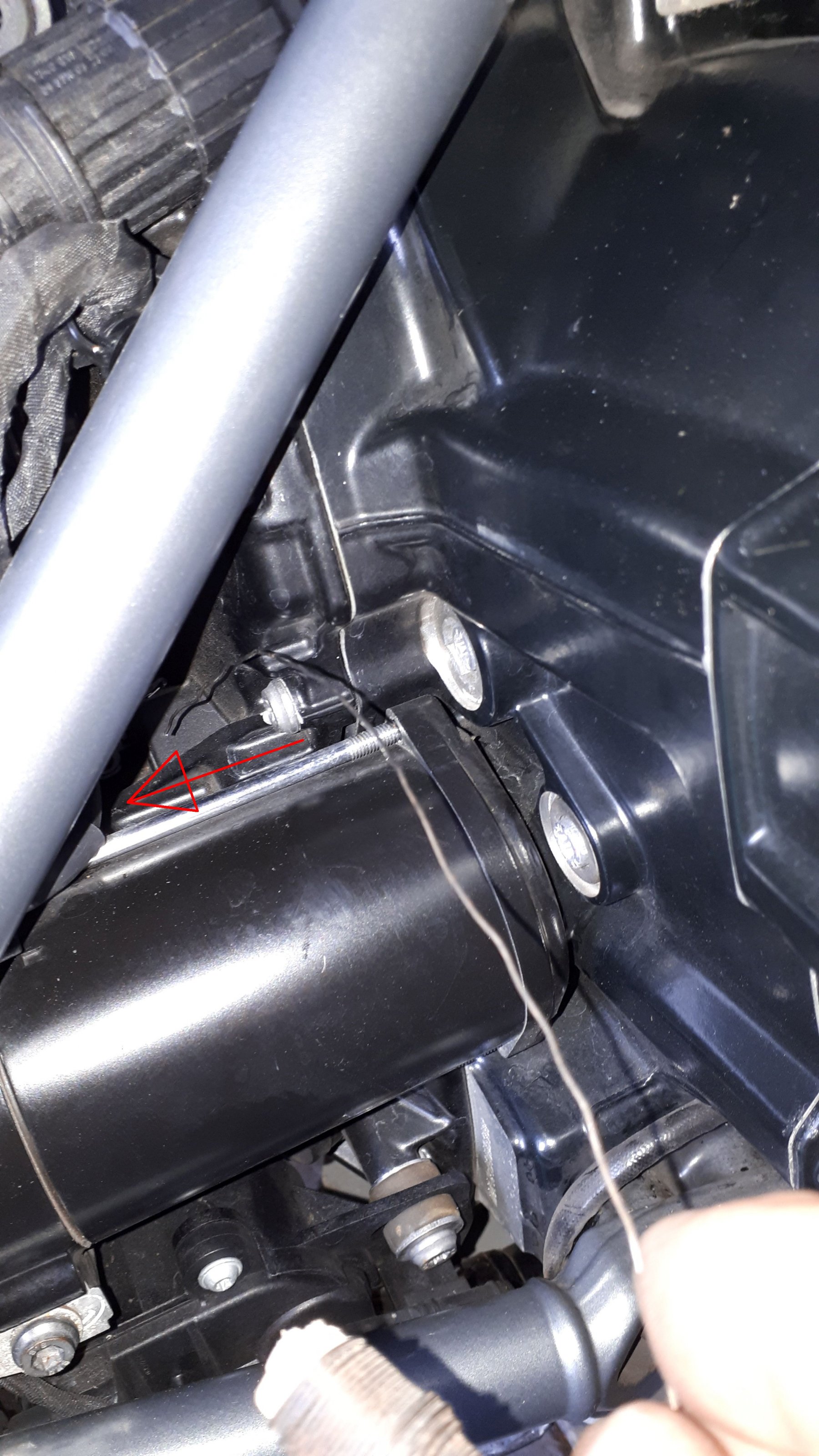

Ich hatte eben die Abdeckung an der Fahrzeugbatterie ab und als ich sie wieder anbauen wollte, war die Gummitülle oben rechts nicht mehr da. Ist wohl beim Abziehen der Abdeckung mit raus gekommen. Erste Suche in dem Bereich und unter dem Motorrad war erfolglos. Ich habe dann mit einem dünnen Draht von oben den Spalt zwischen Motorblock und Anlasser untersucht. Den Draht rechts in dem Spalt abgesenkt und dann nach links geschoben. Und siehe da, die Gummitülle lag danach unter dem Motorrad.
