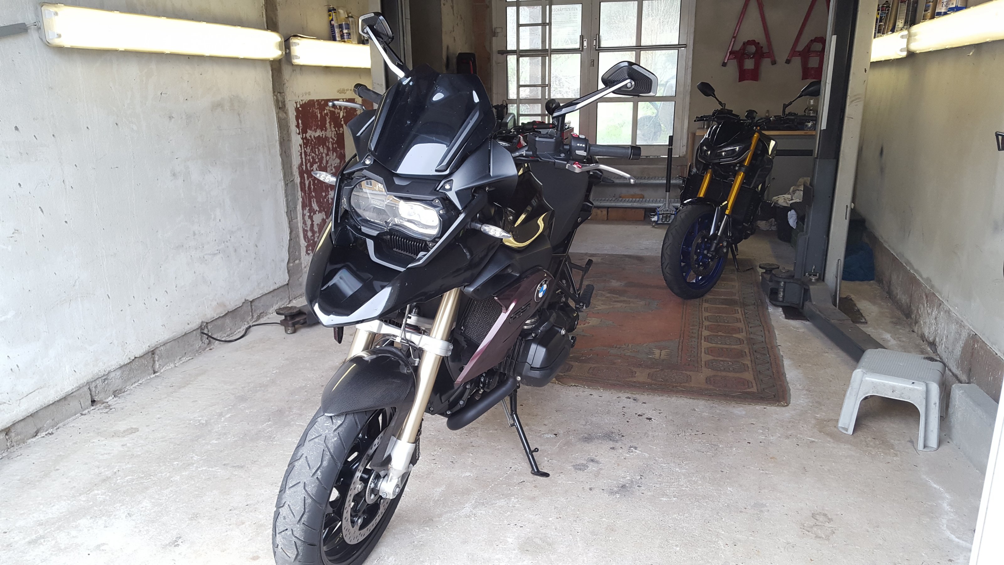

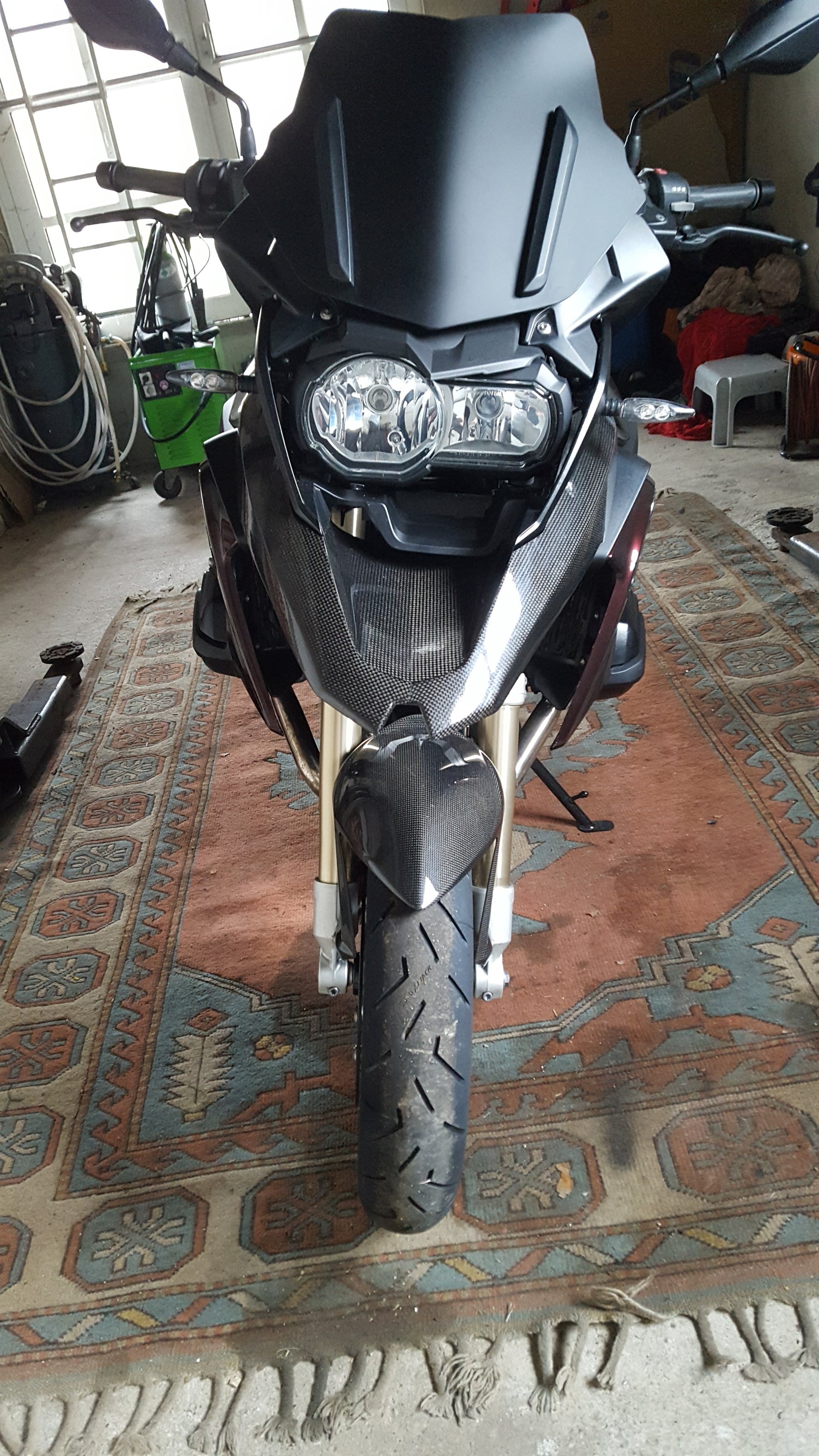

Gibt es hier dokumentierte Fälle defekter Voll-LED-SW?
Im Übrigen bin ich schon auf die ersten Fotos der GS mit Halogen-Lampe gespannt!

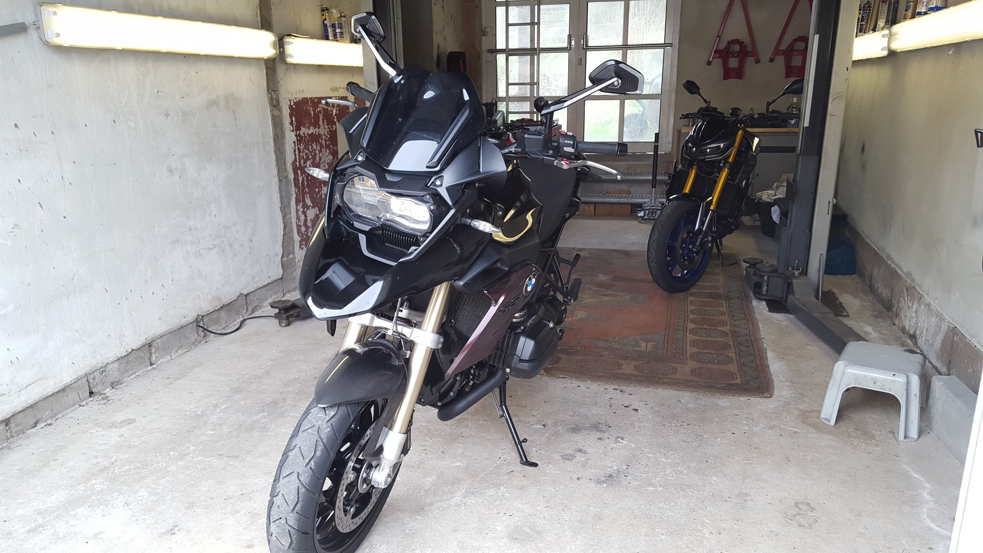

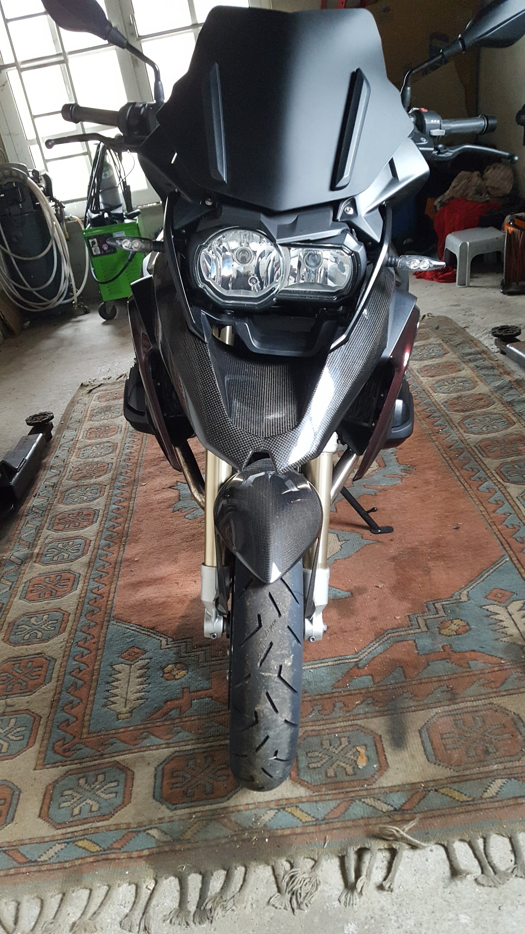

Servus,
also grundsätzlich kannst du die Scheinwerfer wechseln, da beide für dieses Fahrzeug homologiert sind.
Einziges "Problem" dabei ist, dass man nach dem Wechsel zum Freundlichen fahren muß, um den Scheinwerfer entsprechend an zu lernen. (Fehlermeldung Lampf)
Ich habe es umgekehrt gemacht.
GS mit Halogenscheinwerfer gekauft und später dann selber umgerüstet und bei BMW umprogrammieren lassen....

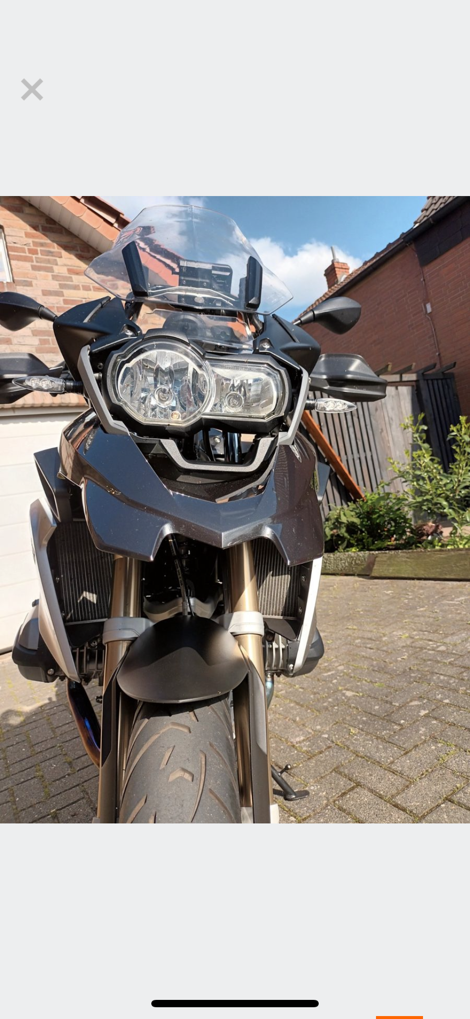

Mann ... da sieht auf ein Mal selbst eine KTM besser aus.
Bin gespannt wie viele Kunden stornieren, wenn die erste Maschinen mit H7 ausgeliefert werden und die Fotos die Runde machen.
