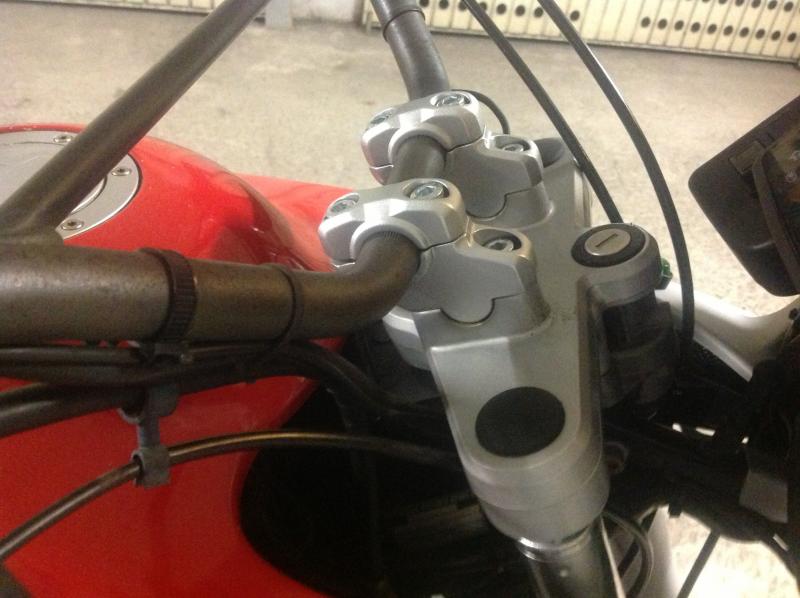

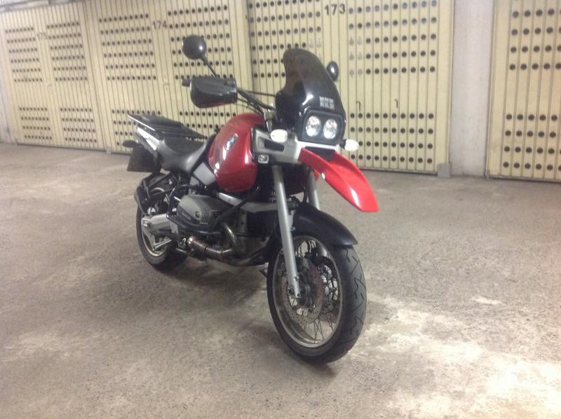

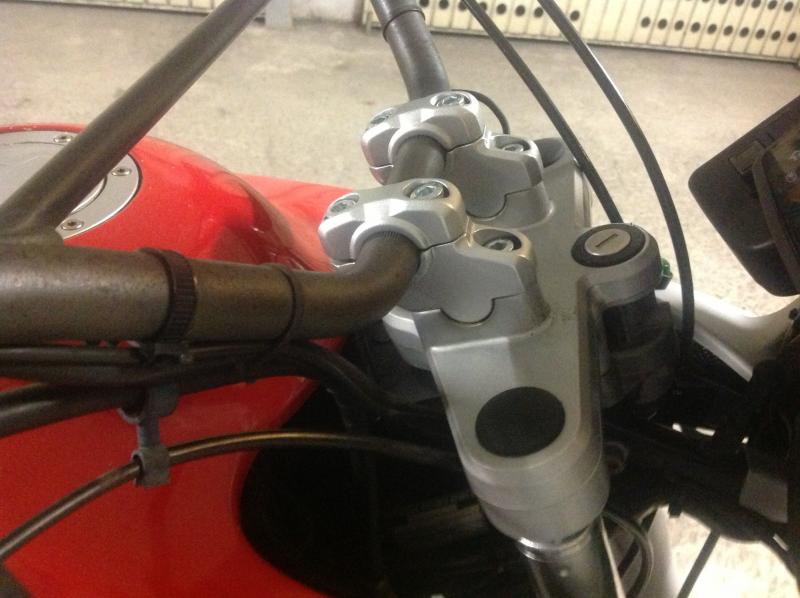

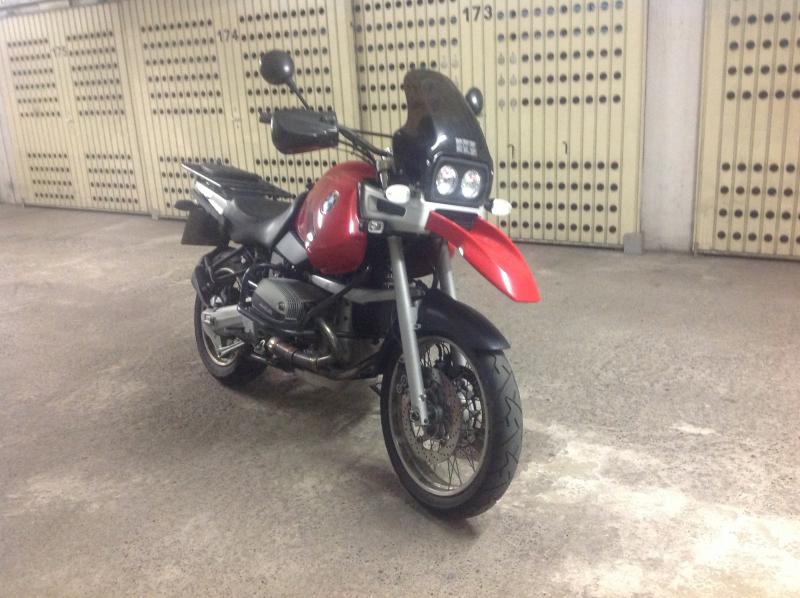

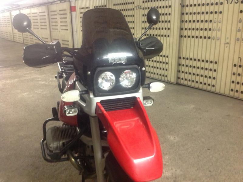

...so, habe es heute endlich geschafft, den 385er Paralever, eine neue Lenkerhalterung, sowie den Doppelscheinwerfer zu montieren. Will am WE eine Tour in den Harz mitmachen, wurde also Zeit.
Bei dem Doppelscheinwerfer bin ich gespannt, wie lange die PVC Leuchtenaufnahmen halten...da bin ich skeptisch. Habe sie so geschaltet, dass beide leuchten, mal schauen, wann mich die Rennleitung damit erwischt. Die lange Strebe, sowie die geänderte Lenkerhalterung haben sich bei der ersten Probefahrt im Garagenkomplex als gut erwiesen, bin halt "nur" 1,74m hoch und brauche sicheren Halt ;-)

Hi Kliko,
sieht gut aus!
Aber die alten Handschützer gehen ja garnicht! Mach Dir die von der 1150 GS drauf, vermeiden auch noch Windgeräsche mit der O-Scheibe.
Zu der Lenkererhöhung: hat bei mir mit der zurückversetzten Halterung nicht geklappt, da meine Bremsleitung zu kurz war. Also bitte genau auf die Bremsleitung schauen.

...habe die Protektoren erst heute wieder angebaut, bin froh, dass ich das hinbekommen habe. ;-)
Hatte, dank der hohen Zubehörscheibe und deren Mittelhalterung, 'nen Kabelbruch am Zündschloss. Aber du hast recht, passt wohl nicht zusammen. Muss mir das mal bei Tageslicht anschauen.
Die Bremsleitung ist, meines Erachtens, am Limit. Werde das mal beim Freundlichen vorstellen und evtl. gleich die Protektoren der 1150 mitnehmen ;-)

Hi Kliko,
also die Handschützer der 1150er würde ich nicht beim Freundlichen kaufen, zu teuer (glaube ca. 70 Euro). Kuck doch mal in der Bucht oder hier im Forum, kann man immer mal abschnappern.
Zur der Bremsleitung: wenn zu knapp und unter Spannung gibt es irgendwann einen Abriss - muß nicht sein.
In kann eh nur jedem empfehlen gleich stahlflexleitungen reinzubauen, habe meine bei der Firma Melvin gekauft, dort bekommst Du auch längere, somit wäre Dein Problem gelöst.
Ich habe nur die 25mm Lenkererhöhung drauf, keine Rückverlegung, da hat es mit der Bremsleitung gereicht.

Mach beim Doppelscheinwerfer die Gummiabdeckungen über den H4-Glühdirnen weg, dann kann die Hitze besser wech :rolleyes:
An meiner 11er GS haben sich auch die Leuchtmittel in die Fassung geschmorrt :(

...die eine Seite ist sogar H7, aber Danke für den Hinweis. :cool:
...habe gerade geschaut, sind keine Gummiabdeckungen drauf, somit haben die bei Boxxerparts wohl schon gelernt. :cool:
