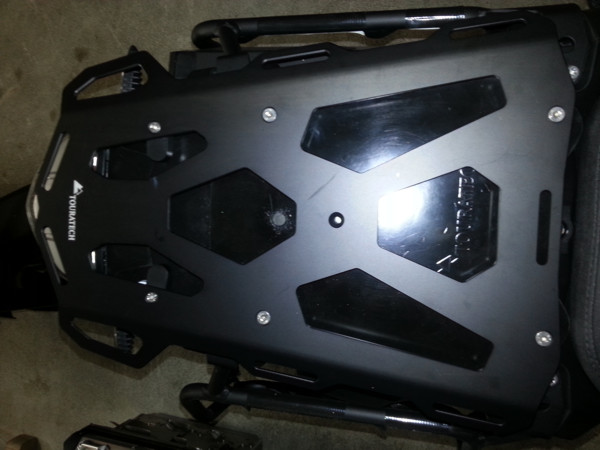

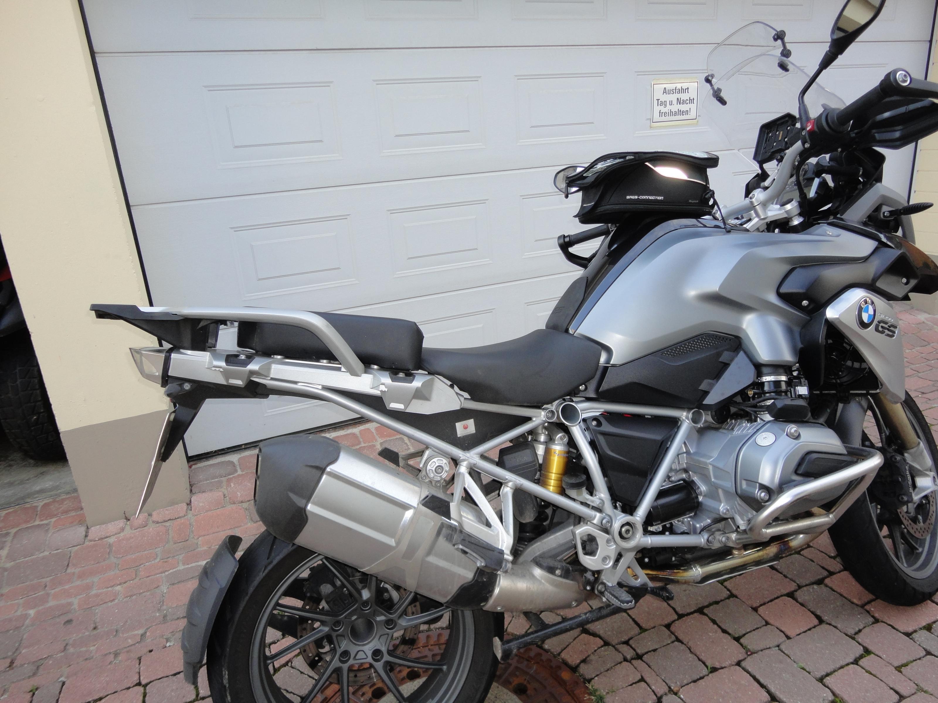

Hallo zusammen,
ich bin mal ehrlich, ich habe mir meine GS LC gekauft und war an einer Stelle unzufrieden, es gibt keine große Bordsteckdose und für die kleine keine vernünftige USB-Lösung (alles oberhalb einer Länge von 5cm sag ich mal). Also habe ich nachgerüstet, mein Handy freut's und jetzt kann ich auch mein altes Ladegerät wieder nutzen :-), obwohl, brauchen tue ich es erst mal nicht.
Das nächste wird wohl ein Behälter für meine Panzerschlosskette sein, die ist mir um den Hals gehängt mittlerweile zu schwer, es fhlen mir nur noch die Ideen.
Wenn ich hier so im Forum lese, habt ihr auch die eine oder andere Umrüstung der Laden-GS vorgenommen, dann mal raus damit, vielleicht kann man das eine oder andere mal als Idee übernehmen.:lalala:

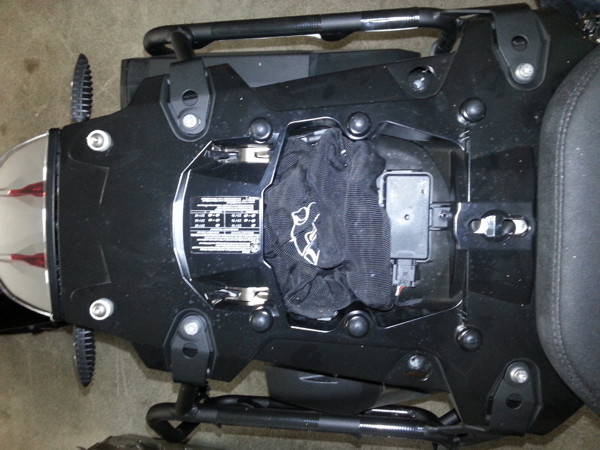

Hallo emmez
Mit der Bordsteckdose hab ich mich noch nicht beschäftigt, da ich jetzt gerade noch keinen Bedarf für eine Lösung habe. Aber ich denke, da werde ich mich wieder mal bei Conrad schlau machen.
Das Kettenschloss habe ich von IXS und das hatte ich mit dem Chopper schon in Sardinien mit. Bei meiner GSA habe ich einen Ort gesucht wo ich den Fahrzeugausweis deponieren kann und unter dem Beifahrer ein grosses Staufach gefunden. Als ich deine Frage gesehen habe, war meine Idee probier doch mal aus und siehe da... alles passt rein. Also nächste Woche auf der Tour durchs Wallis hat die Kette nun ihren Platz gefunden.
Das Erste meine Kette, dann schön Eingepasst, Deckel drauf und Zu.

Hast Du die Adventure?
Dann geht es. Ich könnte höchstens mein Benutzerhandbuch aus dem Fach unter dem Sozius ausräumen, stellt mich aber schon vor die nächste Herrausforderung: Die Kabel der Sitzheizung sind zu kurz..... (das war nicht meine Idee mit der Sitzheizung....).
Ich glaub, ich werde heute mittag mal in unserer Kunststoffwerkstatt vorstellig...

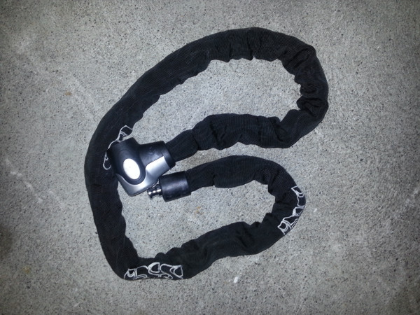

.:lalala:
Hallo
um den Hals einen Ring aus einem Ofenrohr und der passenden ....... basteln, dann verteilt sich der Druck besser.
Gibt es nicht bei der GS unterm Sitz eine Mulde in der genau ein Bügelschloss reinpasst?
Über die hier gezeigte Kette würde sich jeder Bolzenschneider einen Ast lachen.
Gruß Jürgen
emmez
emmez
03.08.2015
373
Mönchengladbach
BMW R 1200 GS LC 2014
:eekek:, ich habe so eine Kette, die ist 140cm lang, damit komm ich um den entferntesten Zaunpfahl und das Schloss erscheint mir auch stabil. Aber vor dem Trennjäger Gottes sind wir alle gleich.....:daumen-hoch:.

Hallo emmez
Anhang anzeigen 170947Anhang anzeigen 170948Anhang anzeigen 170949
Gruss
Dieter
Aber sicher wird sich jeder Bolzenschneider freuen...
Vor allem so ein handlicher :biggrin:
Aber vor dem Trennjäger Gottes sind wir alle gleich......
Genau, da hast du vollkommen recht!!
Im Ernst, fährt jemand ständig mit so einer Kette rum?
Nö... die kommt nur dann mit wenn ich mit meiner Liebsten so lange unterwegs bin und wir irgendwo übernachten. Und in dem Fall müssten sie einen wohl so ein Ding haben
oder die 700 GS und meine zusammen mitnehmen.

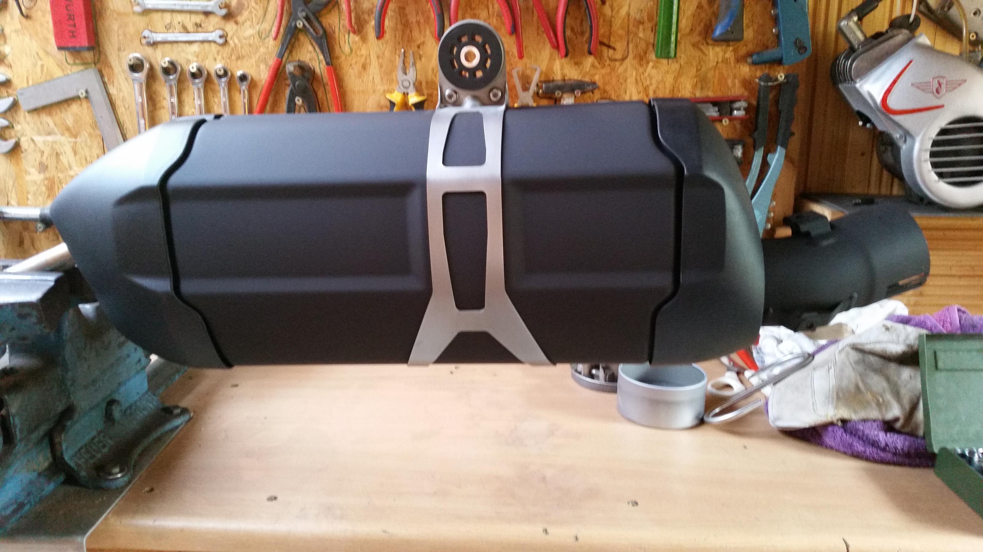

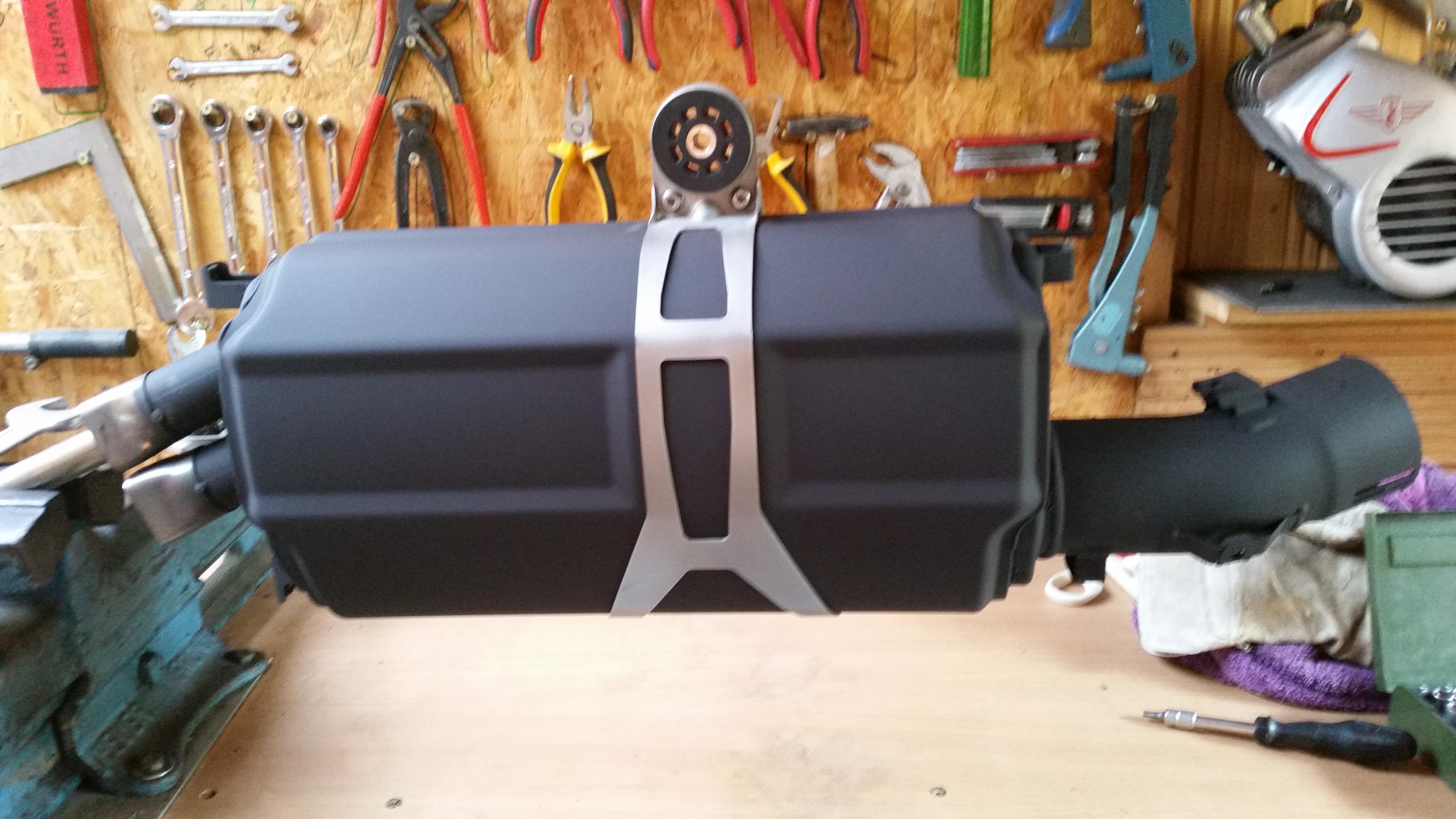

Der Beste Auspuff ist der Orig. Auspuff.
Hier gestrahlt und mit Hitzeschutzlack 800 Grad Lackiert und 2 Std bei 300 Grad eingebrannt.
Hab ich bei meiner alten Triple Black auch gemacht, und hat sehr gut gehalten.20151003_164401.jpg20151003_163823.jpg

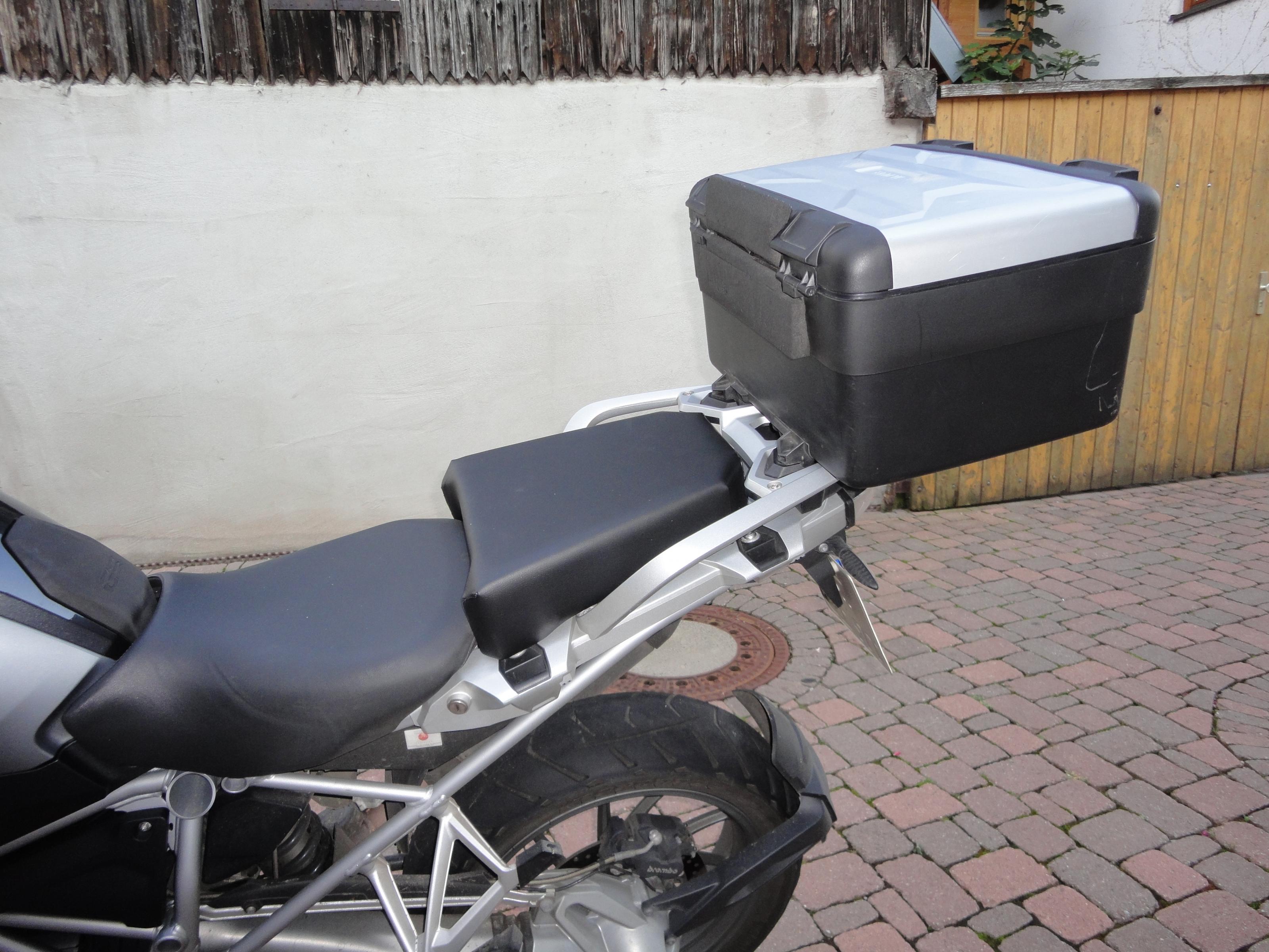

Schon gebastelt ?
Ich hab meine jetzt seit Mai 2013, da kann von schon keine Rede mehr sein.

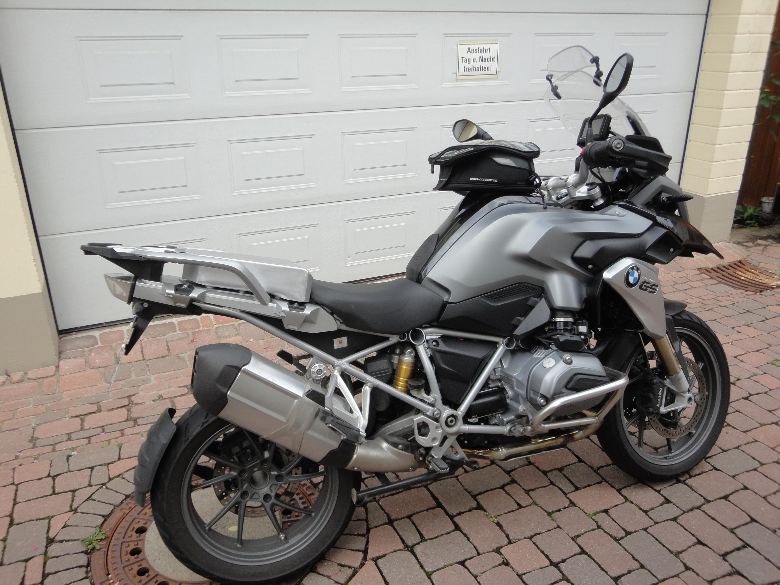

Ich habe unter dem Fahrersitz eine 12V-Steckdose in der 08/15 Gröse eingebaut,
der Sozius-sitz ist einem Werkzeugfach gewichen, Go-pro oder Fotohalterung mit Kugel am linken Spiegel für Ram Mount o.ä.
Letztes Projekt waren die Alukoffer, die hatte ich jetzt aber noch nicht mit dabei auf grosser Tour.
Desweiteren habe ich mir aus Alu mal so eine Box für mein Schloss (http://www.abus.com/ger/Sicherheit-...hloss-Ketten-Kombi/GRANIT-Extreme-Plus-59)als Motorschutzersatz gemacht.
Das Ding wiegt knapp 6 Kilo, das halten meine Halswirbel nicht mehr aus!
Hier Bilder meines Sozius-Hocker´s:

der Auspuff gefällt mir sehr gut. Kannst Du mehr dazu sagen? Selber durchgeführt? Wie wurden das einbrennen durchgeführt?
Sorry, dass ich das frage, bin halt kein Lackierer :-)
km
Ich wäre auch sehr an näheren Informationen interessiert. Das Teil sieht super aus !

20151003_164401.jpgHallo,
noch mal zum Einbrennen.
Ist sehr wichtig, sonst hält das ganze nicht. Beim Fahren entsteht zu wenig Temp. !
1. Backofen 2 Std 300 Grad. Geht aber Frau meckert denn Stinkt und Qualmt.
2. Gasgrill, das geht wunderbar. Habe dreiflammigen Gasgrill, da passt der Auspuff genau rein.
Mit Eisenrohr fixieren, kommt auf den Grill an.
Gasgrill langsam hochfahren dann 2 Std bei min 200 Grad besser 300 Grad.
Viel Spaß :cool:
