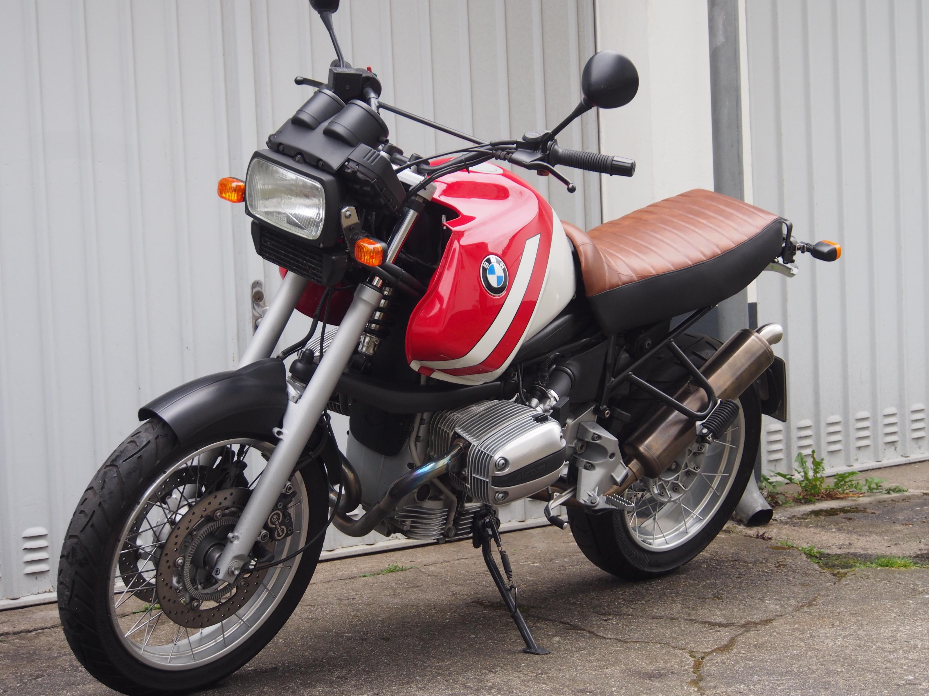

Ich möchte Euch meinen Umbau vorstellen. Ich hoffe er gefällt euch ein bißchen.

Hallo Ulrich,
herzlich willkommen hier im Forum und Glückwunsch zur 11er GS.
Wenn ich ein bisschen Kritik üben darf: Ich würde entweder die Sitzbank in einer anderen Farbe (passend zum Tank) beziehen, oder den Tank (ohne Rot) passend zur Sitzbank lackieren (lassen). Ansonsten schönes Teil :cool:

Hallo Ulli, willkommen im Forum und allzeit gute Fahrt.Gefällt mir gut , deine Neue. Vielleicht noch 17" vorne (keine Kritik).

Echt schickes Teil; aber ich würde auch was am Tank oder der Sitzbank machen. :giggle:

Tank und Sattel würde ich auch noch ändern...
sind bei so einem Scrambler sicherlich die auffälligsten Merkmale,
aber für eine gechoppte GS - sieht sie schon recht nett aus. :cool:

Stollenschuhe müssen da ran und ein LED-Scheinwerfer! Und der Tank muss in Currybraun-Metallic mit Zierlinien! ;) Herzlich willkommen im Forum! Tolle Maschine!

ich find' sie schick... den Tank vielleicht noch in Dunkelgrün oder Oliv, dann passts... ;)

Danke für die netten Anmerkungen. Das Gute ist ja, dass alle einen anderen Geschmack haben, sonst würden alle Umbauten ja gleich aussehen.
Ist natürlich kein Scrambler sondern eher ein classic-Umbau Typ 70er Jahre mit fettem rechteckigen Scheinwerfer und dicker Sitzbank. Meine Vorstellung nach ist die braune Sitzbank das zentrale klassische Retro-Element und der rote Tank der farbige Blickfang, damit es farblich nicht so eintönig wirkt. Vorbild ist natürlich der Hornig-Scrambler, allerdings als 2-Personen Fahrzeug. Außerdem wollte ich möglichst wenig Geld ausgeben und möglichst viel selbst bauen (z.B. der Sozius Haltebügel aus brünniertem Flachstahl). Am liebsten baue ich halt mit Säge und Feile um. Und so wenig Kunststoff wie möglich.

mir gefällt Deine GS auch gut, hast Du mal an einen großen runden Scheinwerfer gedacht?

Mir gefällt das Krad. Wie genau hast du das mit dem Instrumententräger gemacht? Einfach Scheibe runterschrauben sieht nämlich nicht so gut aus. Und wie hast du das mit dem Ölkühler gemacht?
Und was die Streifen am Tank angeht: In uni sieht der 1100er Tank auch ganz schön fett aus.

das mit dem runden großen Scheinwerfer habe ich mir zuerst auch überlegt. Mache ich vielleicht auch noch, aber der eckige hebt sich meiner Meinung nach von der aktuellen "runden" Mode ganz gut ab. Aber der Hauptgrund war, dass ich den dann nötigen Umbau der Armaturen (Ich finde das FID eigentlich ganz gut) und des Ölkühlers vermeiden wollte. Bei dem fetten Tank braucht das Ding auf jeden Fall einen großen Scheinwerfer.
Den Stahlvorbau habe ich mit der Säge auf das nötigste reduziert (Ölkühlerhalter ab!!, Haltewinkel Verkleidung ab!!) Den Ölkühler habe ich dann um 90° gedreht (Halteösen sind dann oben und nicht unten) und mit Kabelbindern befestigt. Der fette Blinker- und Scheibenhalter aus Alu wurde komplett weggelassen und durch 2 Alu-Stückchen für die Scheinwerferbefestigung ersetzt.
Die bearbeiteten Stahlteile lackiere ich nicht (ist mir zu aufwendig) sondern behandle Sie mit Klever Schnellbrünnierung und Ballistol Öl. Das schützt vor Rost, sieht gut aus und dauert max 10 Minuten.

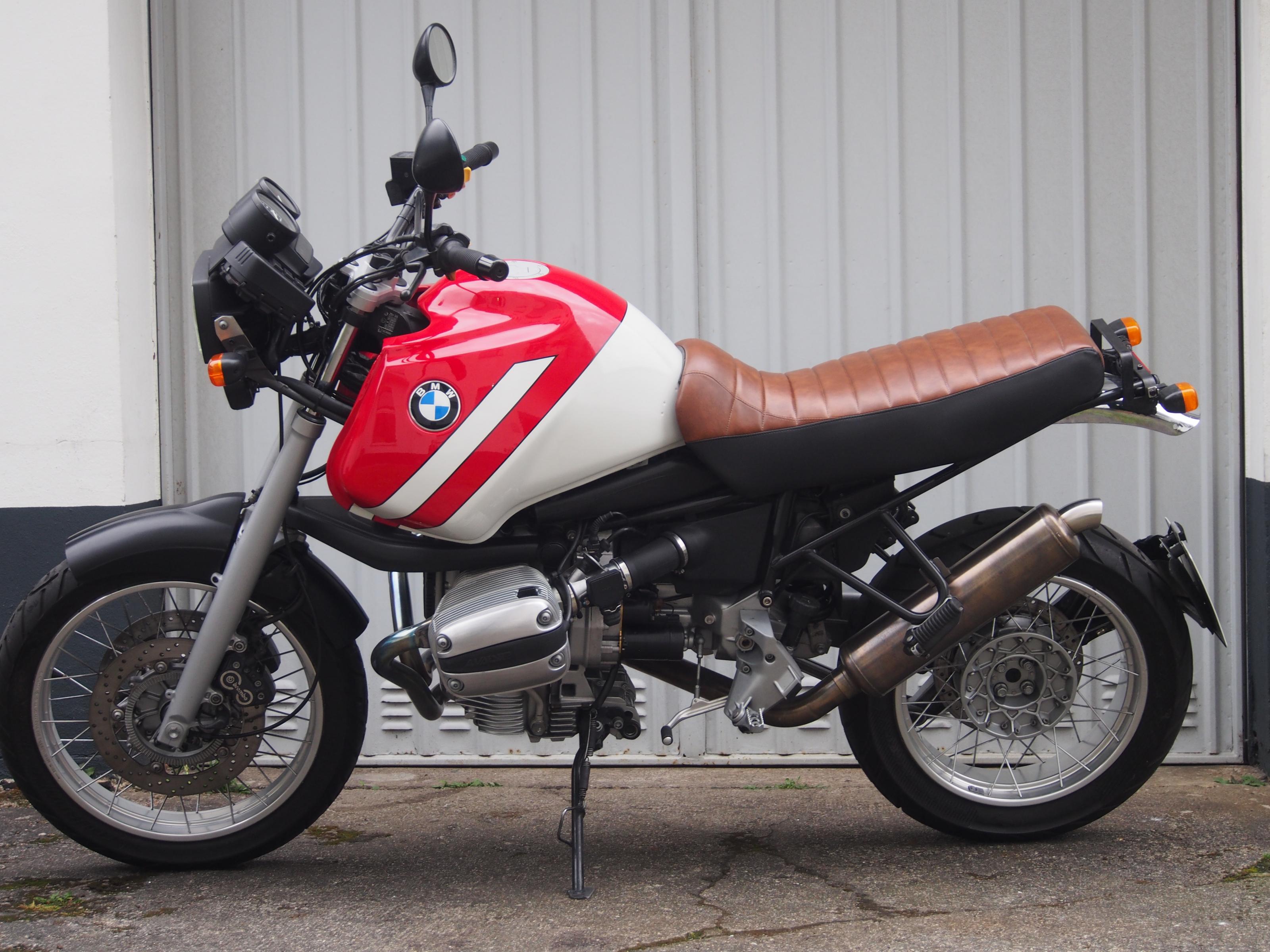

Hallo, mir gefällt dein Umbau. Würde mich interessieren welche Sitzbank du drauf hast.
Selbst gestrickt oder eine originale modifiziert ?

Hi, schön dass es dir gefällt und danke für das Interesse. Die Sitzbank ist selbstgebaut. Die Schalen von den beiden Originalbänken wurden nach etwas Schnitzen mit dem Messer und einer Feile mit einem Alublech verschraubt. Dann habe ich die Schaumkerne mit Messer und Raspel angepasst. Zum Schluss hat ein Sattler meines Vertrauens den Bezug für 170Euro gemacht.
