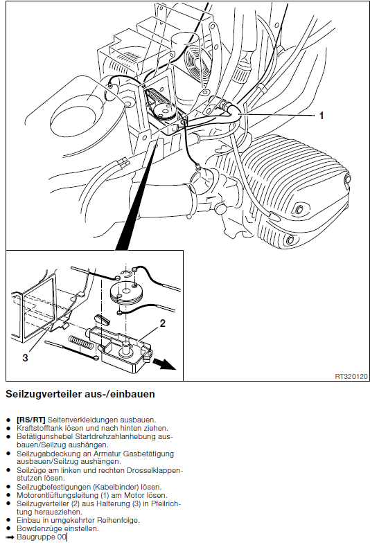

Hi, mein Mann versucht, bei seiner BMW R1100 GS Bj. 12/96 den Seilzugverteiler zu wechseln.
Hat jemand eine Anleitung für mich? Er verzweifelt....muss er das ABS ausbauen?

den Halter vom ABS must du auf jeden fall lösen, aber nicht ausbauen.
Soweit ich mich errinnern kann, geht dann der Seilzugverteiler in eine Richtung durch zu schieben, aber nur in eine.
Ich hoffe das hilft.
Passt auf das ihr die Seilzüge penibel richtig einhängt, bei mir geht der Chok nicht mehr richtig, falsch eingehängt.

ich glaube wenn man den Motorentlüftungsschlauch zum Luftfiltergehäuse am Motor abmacht bekommt man soviel Platz das man den Seilzugverteiler nach rechts herausbekommt.

soweit ich mich entsinne ist der Verteiler drunter geklemmt und du bekommst ihn so nicht raus
du must den ABS Halter lösen.

Der ABS/Batteriehalter IST mit 4 Gummimetall aufs Getriebe geschraubt,somit müßte der DR auch gelöst werden um den ABS/Batteriehalter zu lösen.:o

Der Gaszugverteiler muß nach rechts rausgezogen warden :o

genau und wenn man den Entlüftungsschlauch rechts weggebogen oder ausgebaut hat geht es auch, wenn auch eng. Da ist eine Klammer die den festhält. Nach rechts raus.

Da ich das Thema bei meiner 1150er erst hatte und es bei der 11er gleich sein dürfte:
Batterie ausbauen - die beiden Schrauben unten am Batteriefach rausschrauben - den Entlüftungsschlauch rechts entfernen (danach
habe ich eine Schlauchschelle eingesetzt) - den Seilzugverteiler nach rechts rausziehen/schieben.
Das ist evtl ein bisschen fummelig. Der Chokezug sollte einigermaßen Spiel haben sonst reicht es nicht. Ich habe da fast alle
Kabelbínder beim Zug gelöst. Man kann auch mit einem Schraubenzieher von links unter dem Batteriekasten den Verteiler
rausdrücken.
Viele Erfolg!
Stimmt. Dann ist auch logisch dass er nach rechts rausgeht. Das Ding ist in ein "Täschchen" eingeschoben, klemmt etwas und wird von einer federnden Blechnase gehalten.
