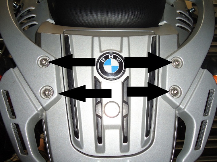

Hallo Leute!!
Würde mir gerne eine Halterung (Alublech) zum Transport für mein Zelt bauen. Grösse ca.50x20cm.
Mein Frage: Ist es möglich die Halterung mit diesen Schrauben (natürlich längere) zu befestigen???(siehe Foto) Zwecks der Stabilität.
Hat da jemand schon mal was verbaut bzw. angeschraubt???
Mfg Flo

ich bin mir jetzt nicht sicher aber ich glaub die 4 schrauben sind nicht am rahmen befestigt...ist also möglicherweise keine optimale lösung.
die gepäckbrücken von TT und Wunderlich sind unterhalb beim blinker und bei den schrauben rechts und links an der hinteren verkleidung und damit direkt am rahmen befestigt.

stimmt, auf die neueren paßt die nicht.
Ich hab übrigens H+B Kofferträger und TT Brücke beim Kennzeichen hinten festgeschraubt, das geht sich ohne Probleme aus.

Dann sollte aber mein Plan aufgehen an diesen 4 Stellen mein Blech zu montieren:confused::confused:?
Sollte halten wenn man da eine Halterung für ein Topcase montieren kann.:D
das kann ich nicht beurteilen, wie schon gesagt, die Gepäckbrücke und der Koffeträger sind unten beim Rücklicht direkt mit am Rahmen festgeschraubt
mfg
ich würd einfach nachschauen, heckklappe runter und dann müßtest eh sehen wo die schrauben befestigt sind ;)

Das mit den Schrauben funst nicht so recht.:(
Macht nicht unbedingt einen stabilen Eindruck das ganze.:mad:
Schon mal wer ein Zelt oder dergleichen auf die "normale" Gepäckbrücke geschnallt?
Hält das Plastikkramuri was aus??
(eventuell Fotos):D
Mfg Flo

Hallo war auch auf der Suche nach ner Gepäckbrücke für das ganze Gerödel.
Zur ersten Idee: Schrauben + Platte:
Die 4 Schrauben verschwinden im Rahmenteil und sollten von daher halten.
Sind glaub ich M6er?? und das 4x. Bevor die sich durch Last ausreißen/verbiegen hats dir das angeschraubte Heck eh verschoben. Die ganzen käuflichen Gepäck-Brücken (Touratech, Motech usw.) nutzen die 4 Schraubenlöcher auch als Aufnahme.
Wenn du's dort anschraubs solltest du nur drauf achten gescheite Distanzhülsen zu benutzen.
