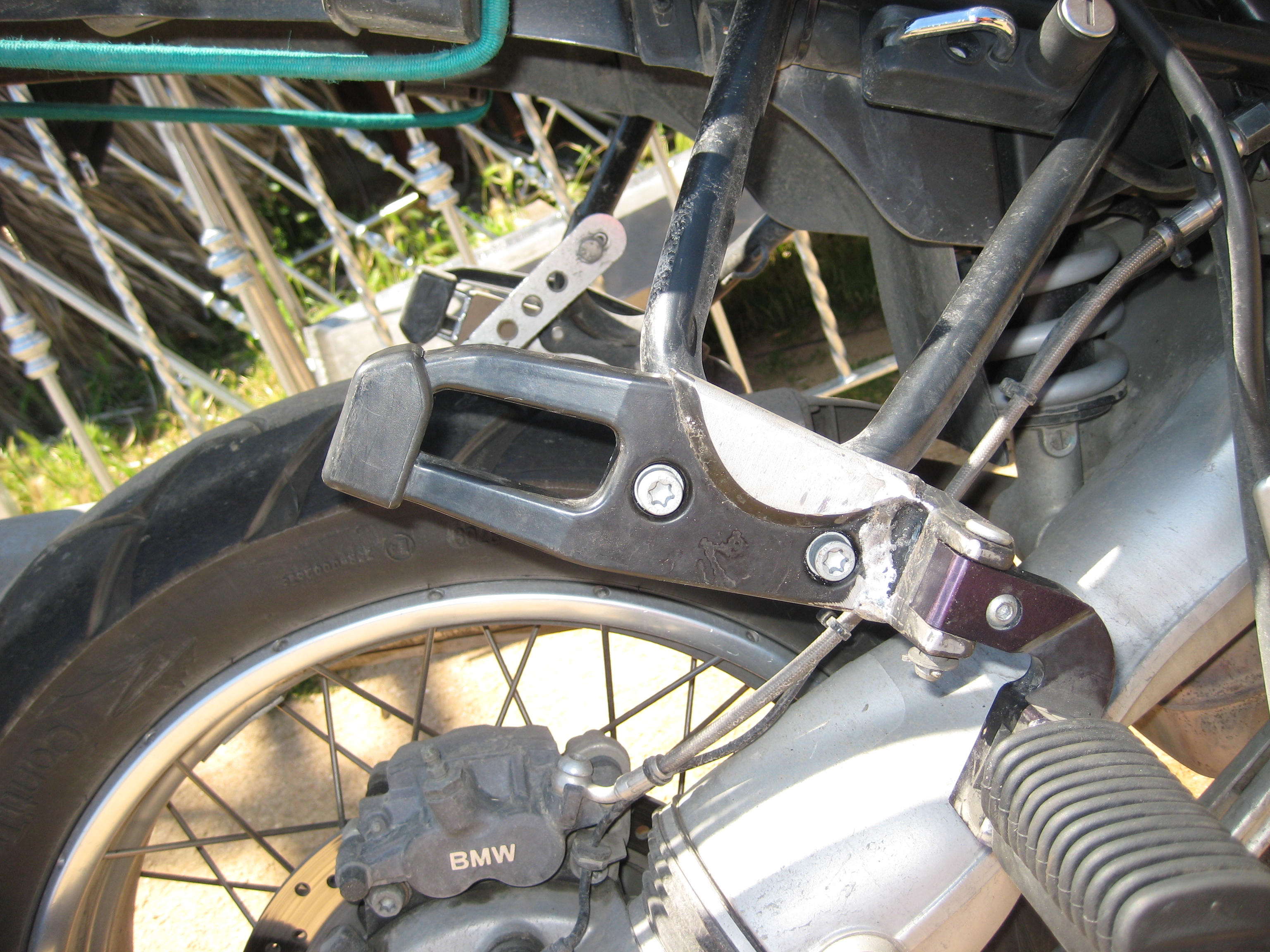

Hallo Mogli,
ist mir in Sardinien auch schon passiert. Wurde dort vom Dorfschmied geschweißt und hält noch immer. Dem Künstler mußte ich 10 Euro Trinkgeld auch noch aufnötigen!
Bruchstelle ringsum großzügig anfasen und von einem, ders kann, schweißen lassen.
In der Bucht und hier im Forum tauchen die Fußrastenplatten immer wieder auf. Wenn Du Geduld hast, wirst Du sicher fündig.
Und für Notfälle gibts immer Lösungen...
Grüße vom elfer-schwob
