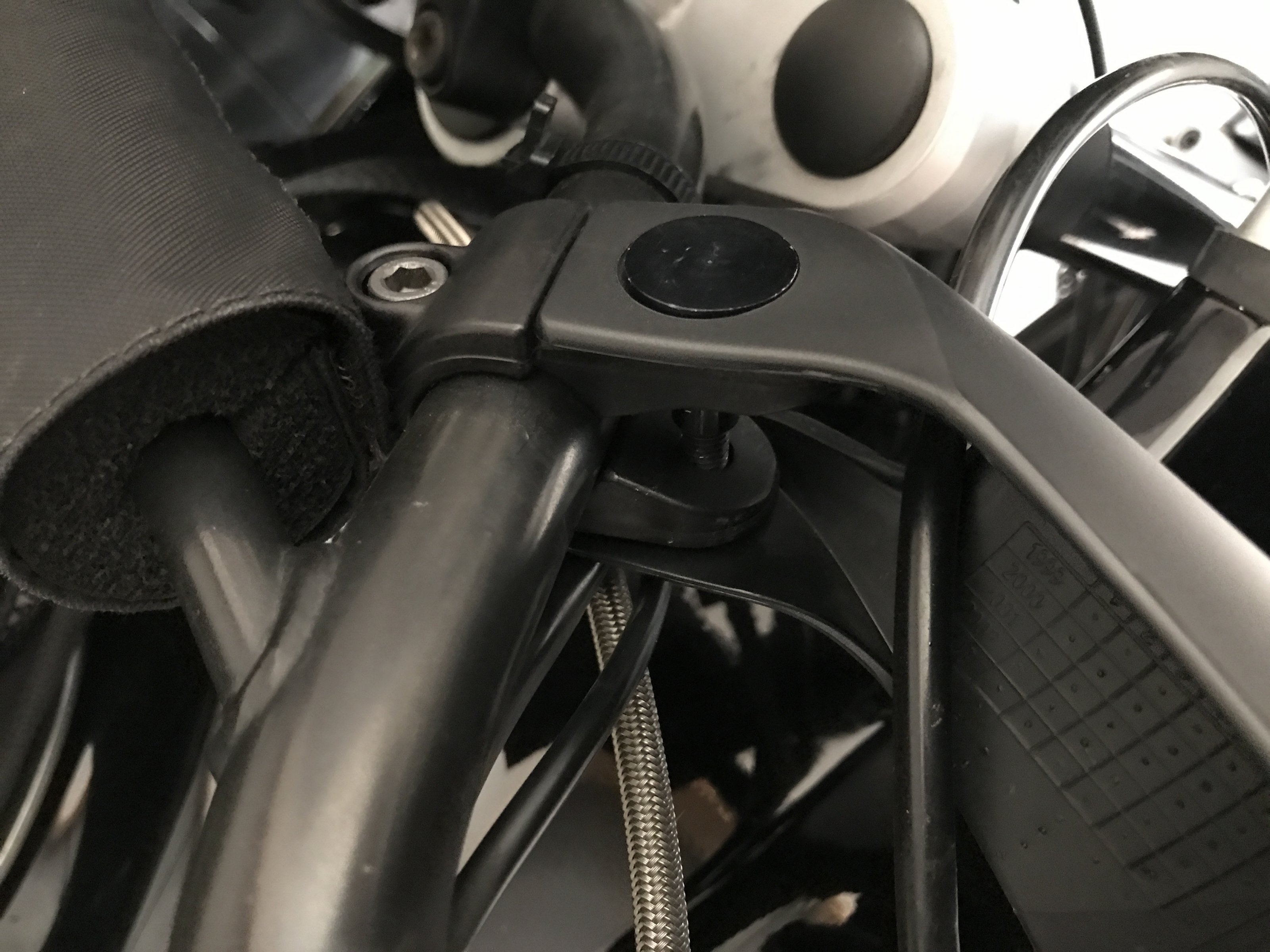

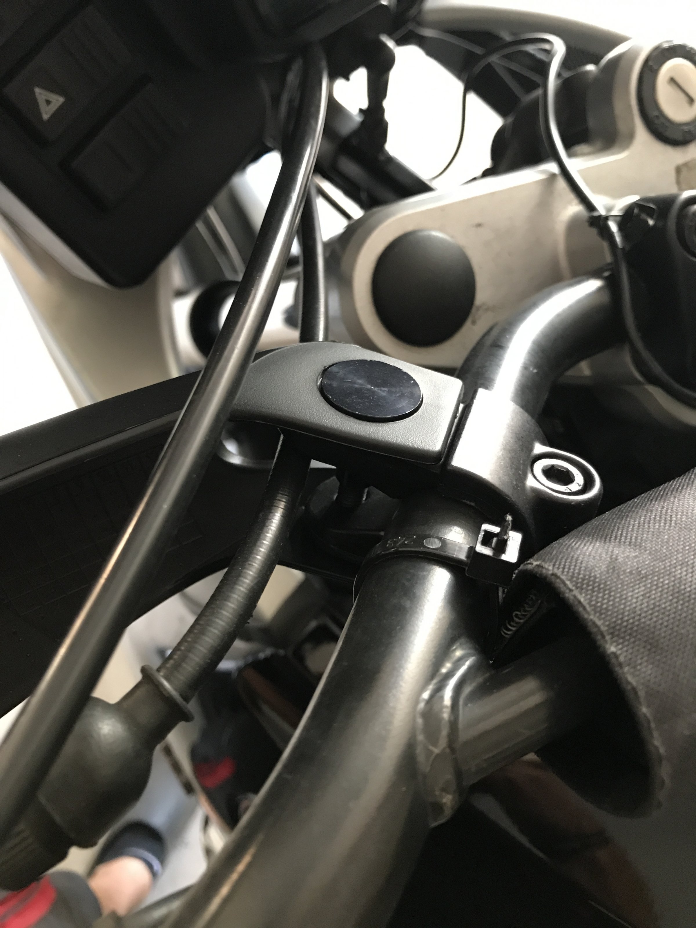

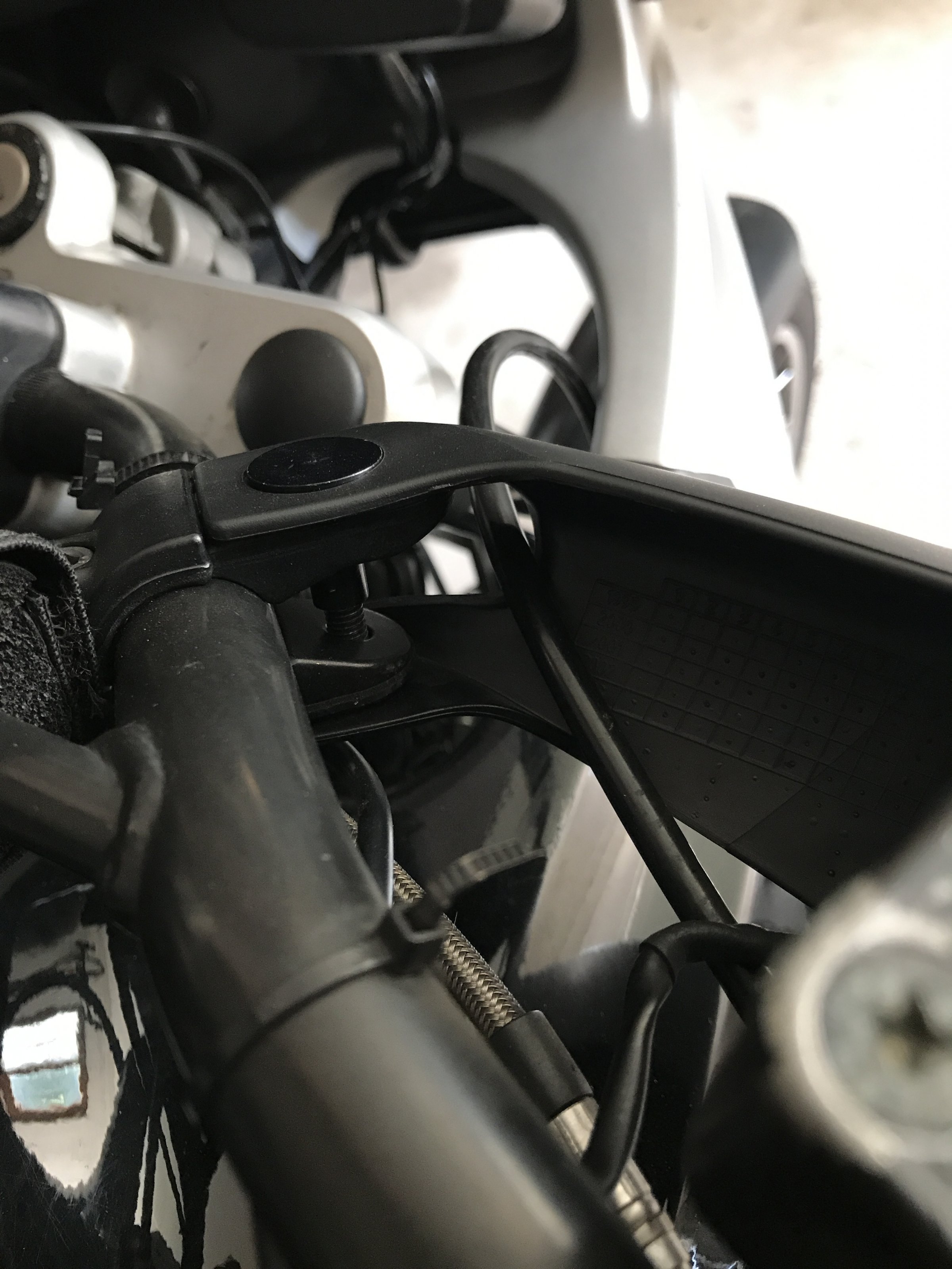

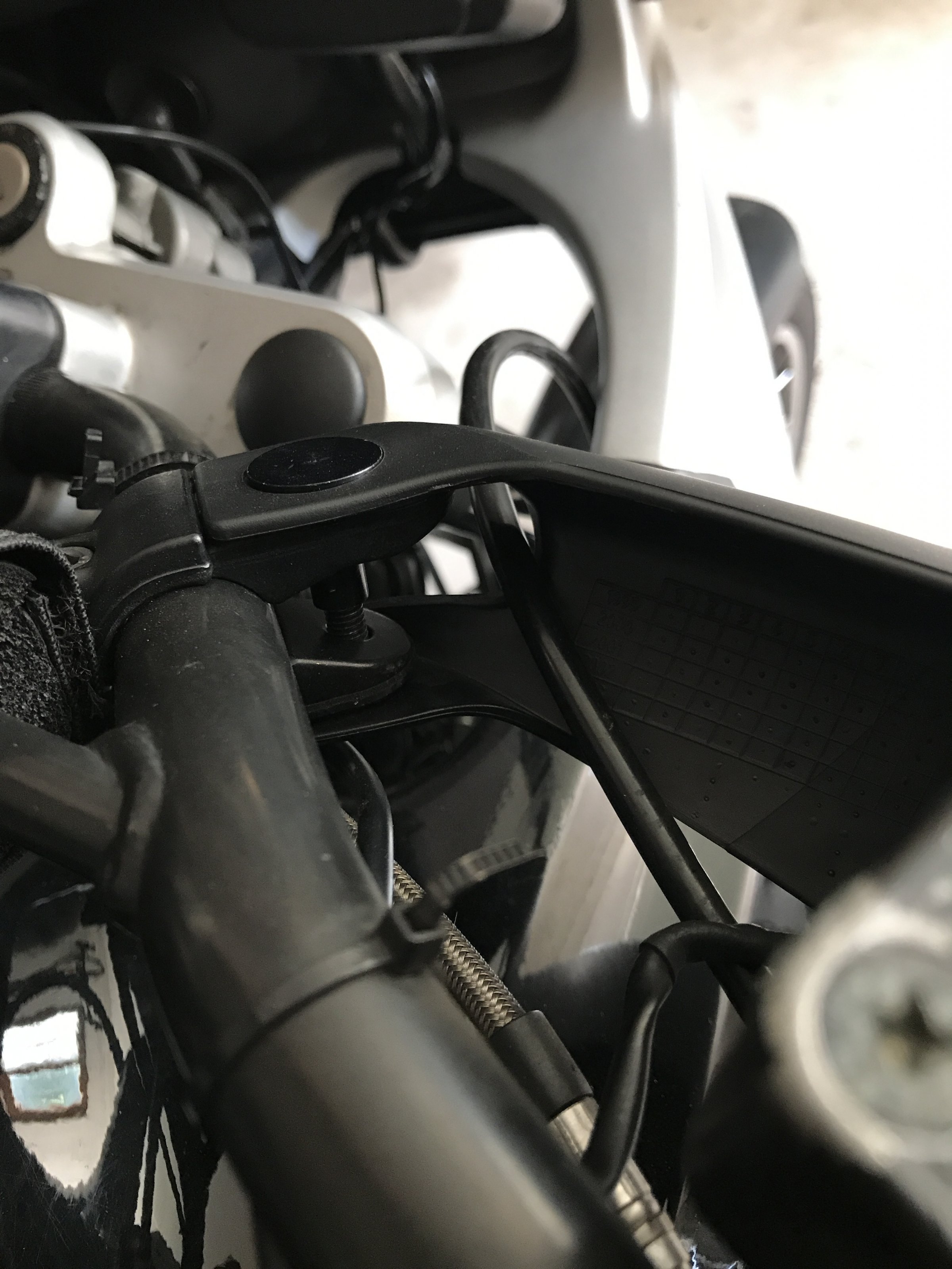

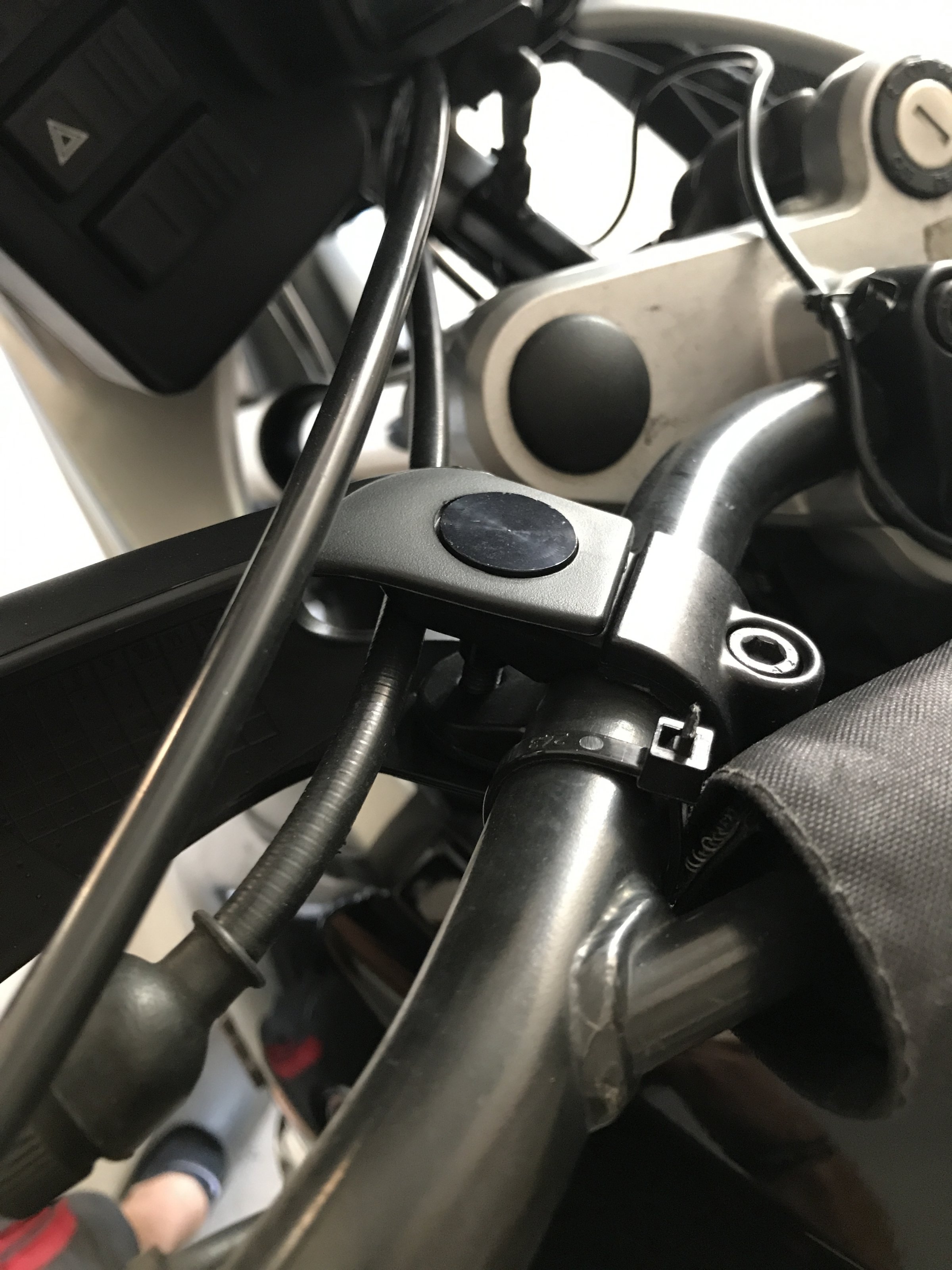

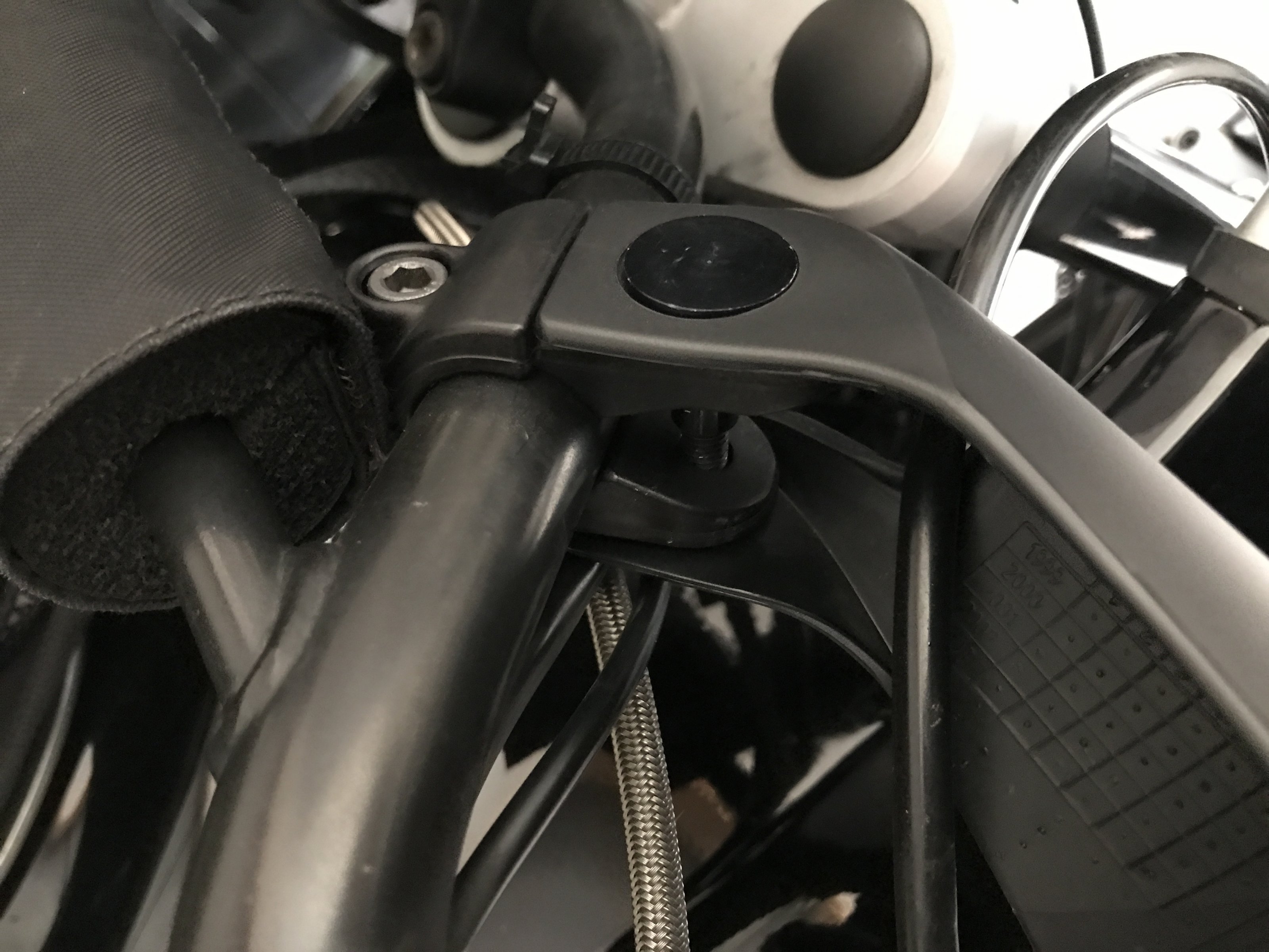

Hey,
pass mit dem Kupplungshebel auf. Musst die Dinger sonst etwas steiler stellen.
wichtig ist auch, dass du da die Bremse und den Gaszug durch die Öffnung führst.
vllt helfen die Fotos ja.
gruesse
Flo

Hi.
Ich hab die auch montiert, rate allerdings dringend dazu, speziell die Bremsleitung NICHT durch die Öffnung zu verlegen, sondern einfach frei verlaufen zu
lassen (vor allem, wenn es sich um Stahlflex handelt!). Da die Protektoren nicht fest montiert sind, sondern sich auch bei angezogenen Schrauben verdrehen
lassen, kann es schon bei einem Umfaller passieren, dass durch die Drehbewegung die Bremsleitung an der Armatur abgerissen wird, bzw. der Flansch der
Stahlflexleitung (wenn man eine montiert hat) bricht. Dann sinds ggf. nicht nur Kratzer, sondern das Mopped ist auch definitiv vorne nicht mehr bremsbar.
Ob jetzt der Gaszug durch die Öffnung verlegt wird, oder nicht, sei jedem selbst überlassen. Ich persönlich mag es nicht, wenn irgendetwas mechanisch
behindert wird, in dem es bspw. geknickt oder so verlegt wird, dass es sich nicht frei bewegen kann. Bei mir läuft auch der Gaszug absolut unbehindert, also
ist nicht durch die Öffnung geführt. Ebenso der Kupplungszug.
Rene

Hallo René,
Du hast recht! Hab mich vertan...hab Kupplung und Gaszug durch und bremse eben nicht...sorry🙈
Hab an Gas gedacht, aber Bremse geschrieben 🤔
