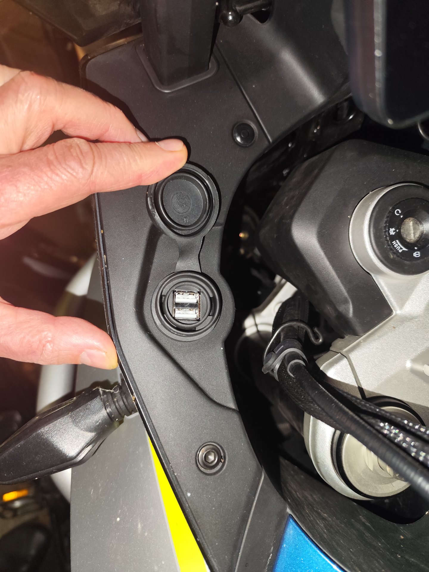

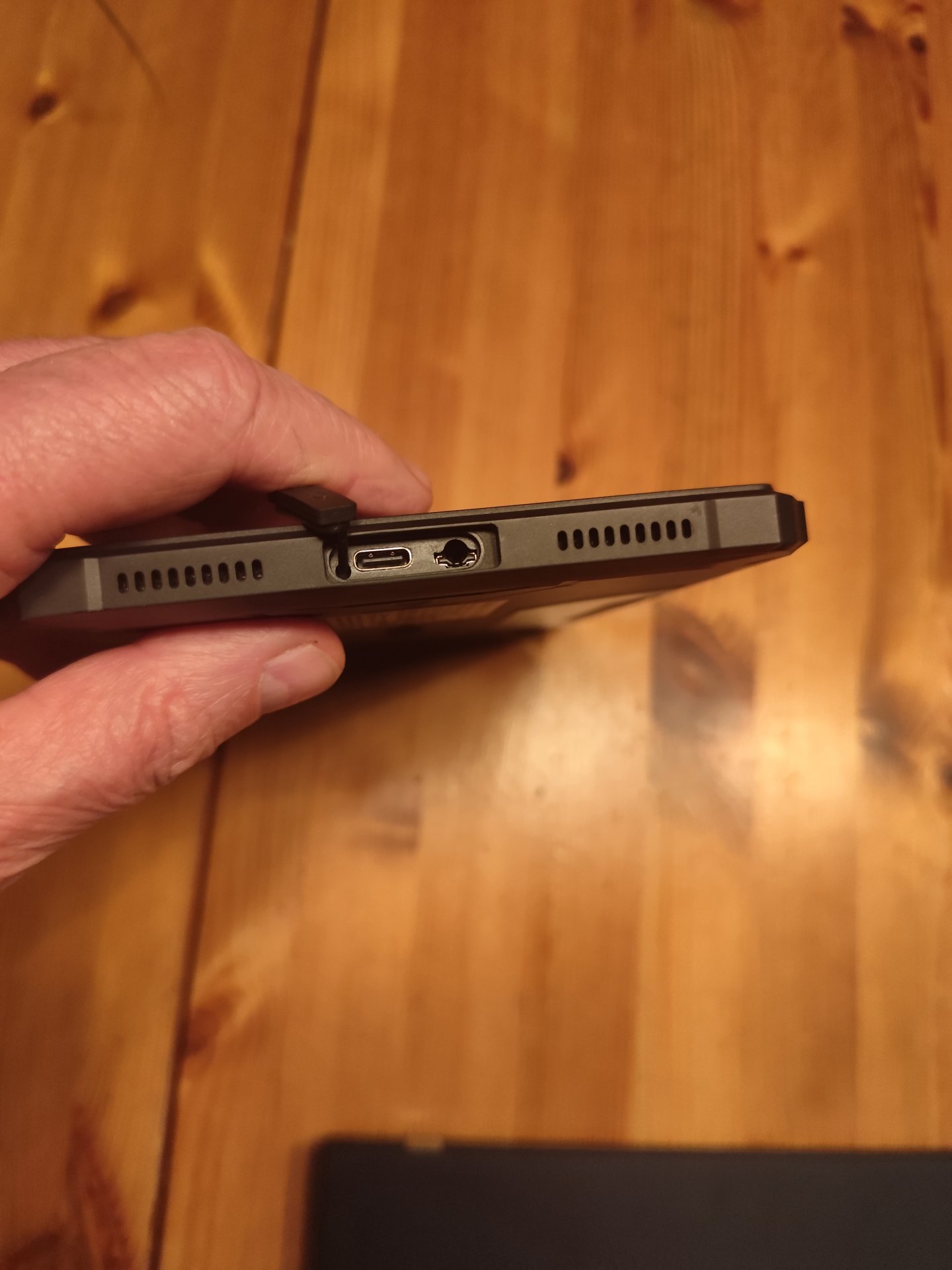

Ich möchte künftig ein Tablet als Navi nutzen, und habe mir ein Blackview Active 5 (8 Zoll Tablet) gekauft.
Das Gerät muss ich während der Fahrt laden und suche nun nach Abdeckungen, Plaste- oder Silcon-Fittingen, um die Stecker bzw. Anschlüsse vor Regen und Schmutz zu schützen.
Auf den Bilder seht Ihr die Steckdose am Motorrad und den Anschluß des Tablet.
Hat von Euch jemand eine Idee, eine Bezugsquelle oder einen Tipp?

Sieht man nicht unter Deinem(?) Finger eine Abdeckung?

Ja, unter meinem Finger ist eine Abdeckung.
Die schützt die Buchse aber nur, wenn kein Kabel eingesteckt ist
Ich such aber nach einer Abdeckung die die Buchse bei eingestecktem Kabel schützt.
