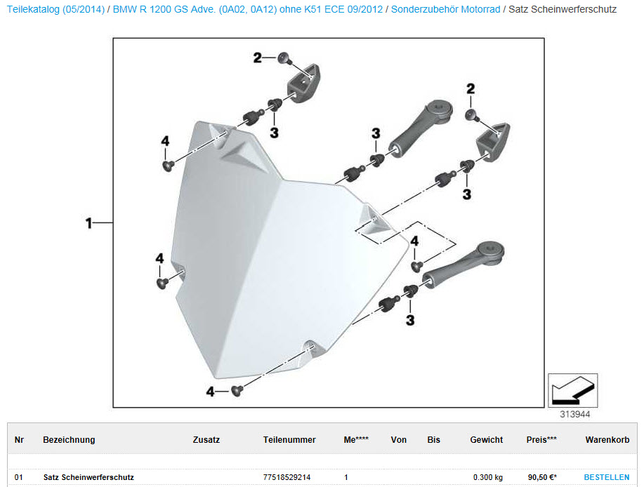

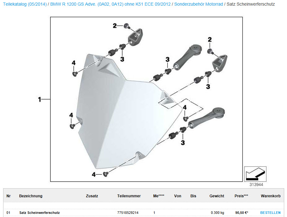

kennt von Euch jemand dieses "Headlight Guard". Ist ein Plexiglas Teil um den Scheinwerfer zu schuetzen original BMW.
Bisher habe ich es aber nur auf der australischen und USA Homepage von BMW gefunden.
Mir gefaellt es sehr gut und denke als Schutz fuer den Led Scheinwerfer sicher keine schlechte Idee. Ich weiss, ist nicht "street legal", aber das waere fuer mich das kleinere Problem.
Weiss jemand ob man das auch in Oesterreich oder Deutschland bekommt?

Dann hast Du aber nicht gut geschaut :p
[K51] BMW Motorrad Deutschland
Nur in Textform nach dem 8. Foto
[K50] BMW Motorrad : Modelle : Enduro : BMW R 1200 GS : Zubehör
3.unterstes Foto

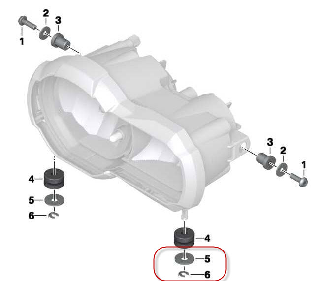

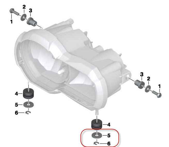

Ist für GS/GSA gleiche Teilenr. Ich habs selber eingebaut, ist extrem fummelig bei der GSA. Anleitung von der RSD DVD ist in einem Punkt nicht ganz genau, ich würds das nächste mal den :D machen lassen.
Kriegst Du z.B. bei Leebmann online oder natürlich jedem :D.
Diese Unterlagsscheibe Nr. 5 + Wellensicherung, die kriegst Du bei der GSA praktisch nicht mehr drauf nach der Montage:

Was hat das Teil gekostet?
Und kann man es wirklich einfach abnehmen?
LG
Johannes
Tinu
Tinu
14.03.2013
392
CH, Nähe Zürich
R 1300 GS Trophy
Hallo Johannes
Jup, Brille wär nicht schlecht :D 90.50€, im oberen Bild zu sehen.
Das Bild zeigt auch gut den Aufbau. Am Schutz sind nur die 4 "Nuppsies", mit denen man in die Aufnahmen am Motorrad stöpselt.
