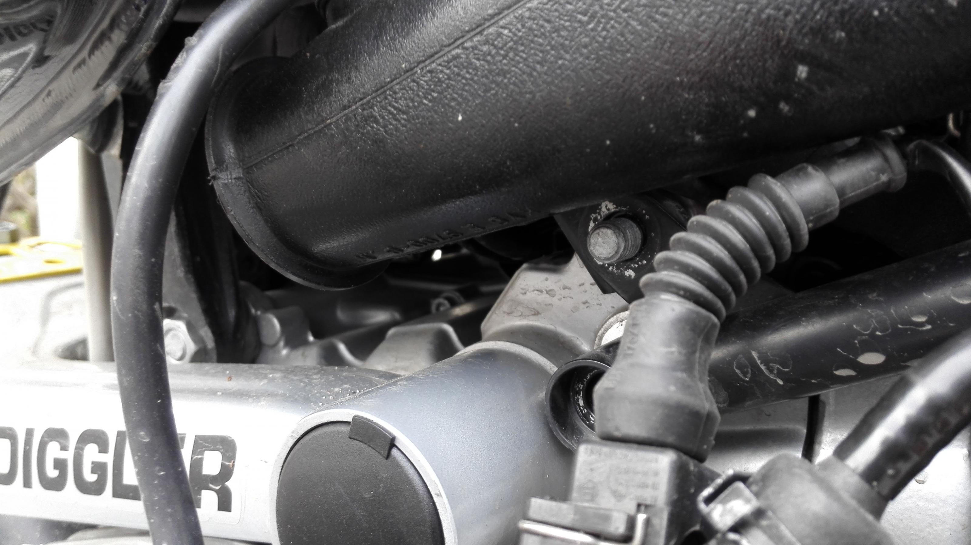

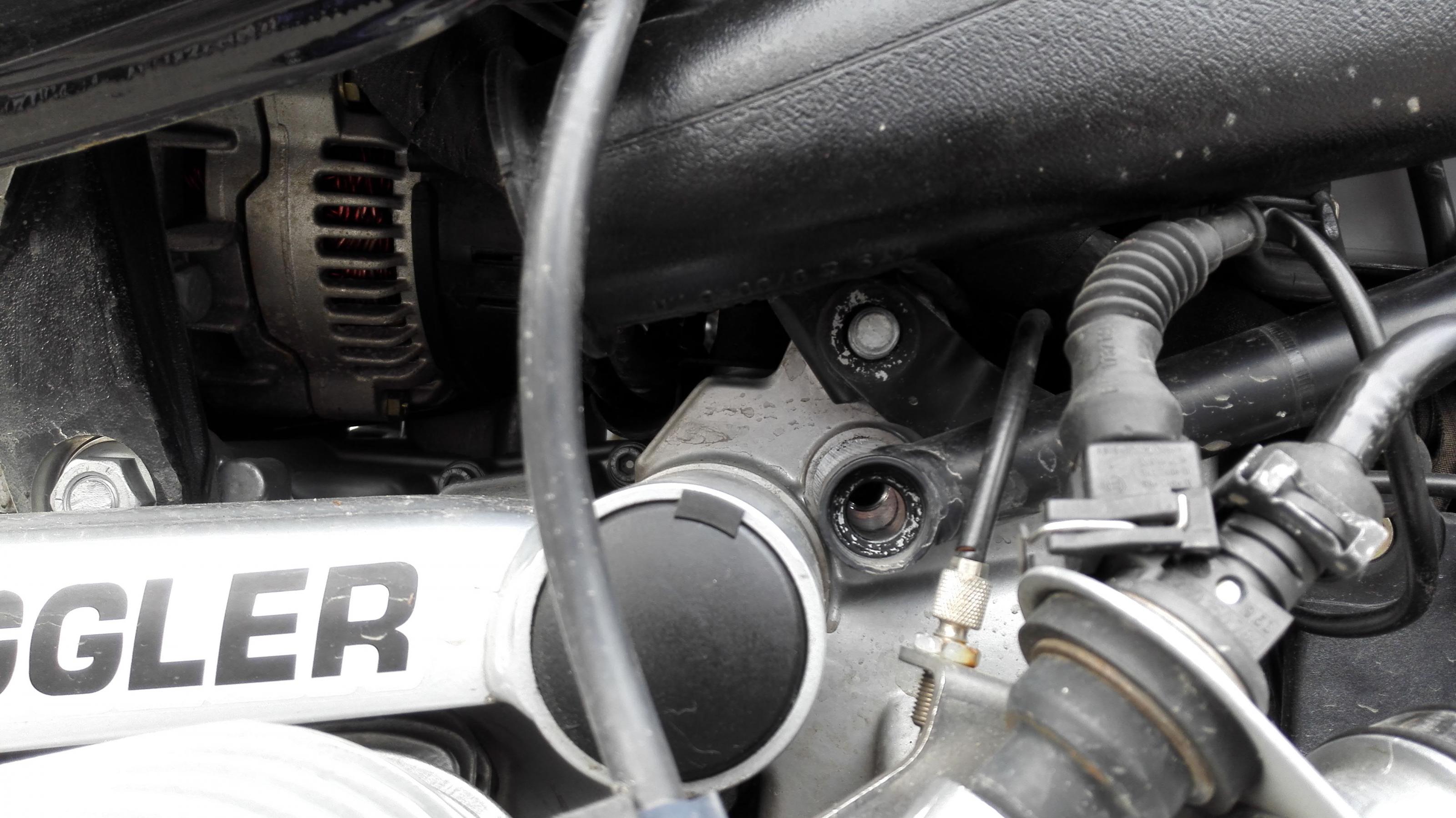

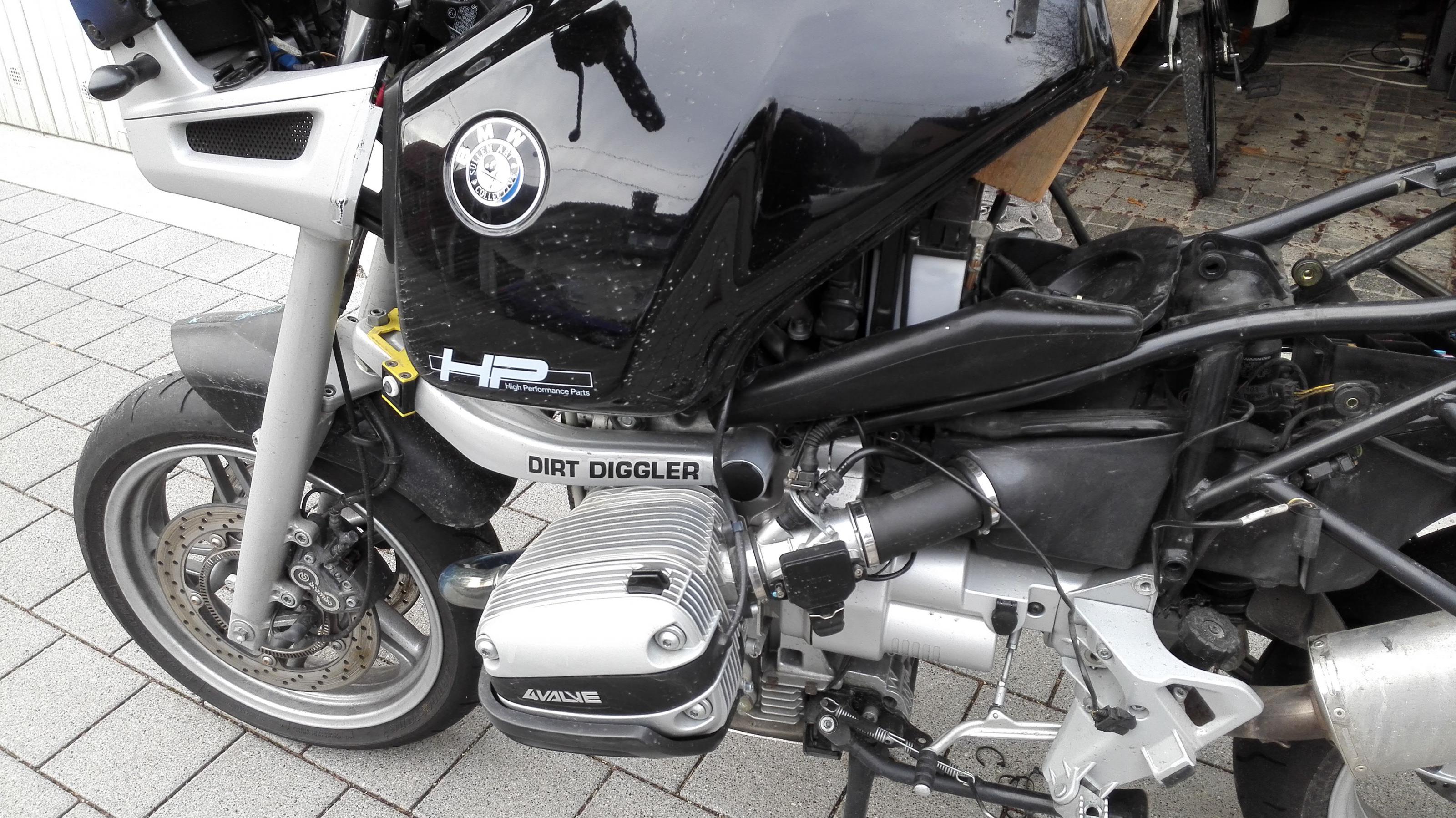

ich möchte meinen Heckrahmen weg bauen / ersetzen und bin auf ein Problem gestoßen.
Habe alle schrauben gelöst: Airbox, Sicherungskasten, Heckverkleidung ect.PP. nun ist es aber so dass, vorne, hinter der Aufnahme vom Telelever, Gewindebolzen aus dem Motorblock stehen an denen ein Rahmen teil für vorne und eben der Heckrahmen befestigt ist. Das sind glaub die Schrauben die den Drehpunkt vorgeben wenn man den Heckrahmen bspws. beim Kupplungstausch "hochdrehen" will. Aber wie bekomme ich den Rahmen von den Gewindebolzen runter bzw. den neuen drauf??? O_o

das ist ein einziger langer bolzen.
eine mutter abschrauben (bzw lösen und auf dem gewinde erst mal zum schutz drauf lassen) und bolzen zur anderen seite durchtreiben.
kriechöl kann helfen, der bolzen gammelt gern fest.
beim einbau leicht fetten.

Also durchtreiben im Sinne von Gummihammer und "gib ihm" ? =P

Yep "gib ihm" (10er Rundstahl) :p sitzt ziehmlich stramm.Ist ca.220mm lang

der (welcherauchimmer)hammer allein bringt nur die ersten 15mm etwas.
danach brauchts einen geeigneten durchtreiber, da die achse sich nur unter widerwillen aus ihrer bohrung bewegen lässt.

Der von Larsi erwähnte Spezialdurchtreiber heisst im Volksmund "10er Rundstahl".
Oder man nimmt einen Schalgauszieher und arbeitet von der anderen Seite.
Egal mit was man auf ein Gewindeende haut, würde ich anschliessend mal ein passendes Schneideisen draufdrehen um sicherzugehen dass das Gewinde nicht (mehr) verdengelt ist.
