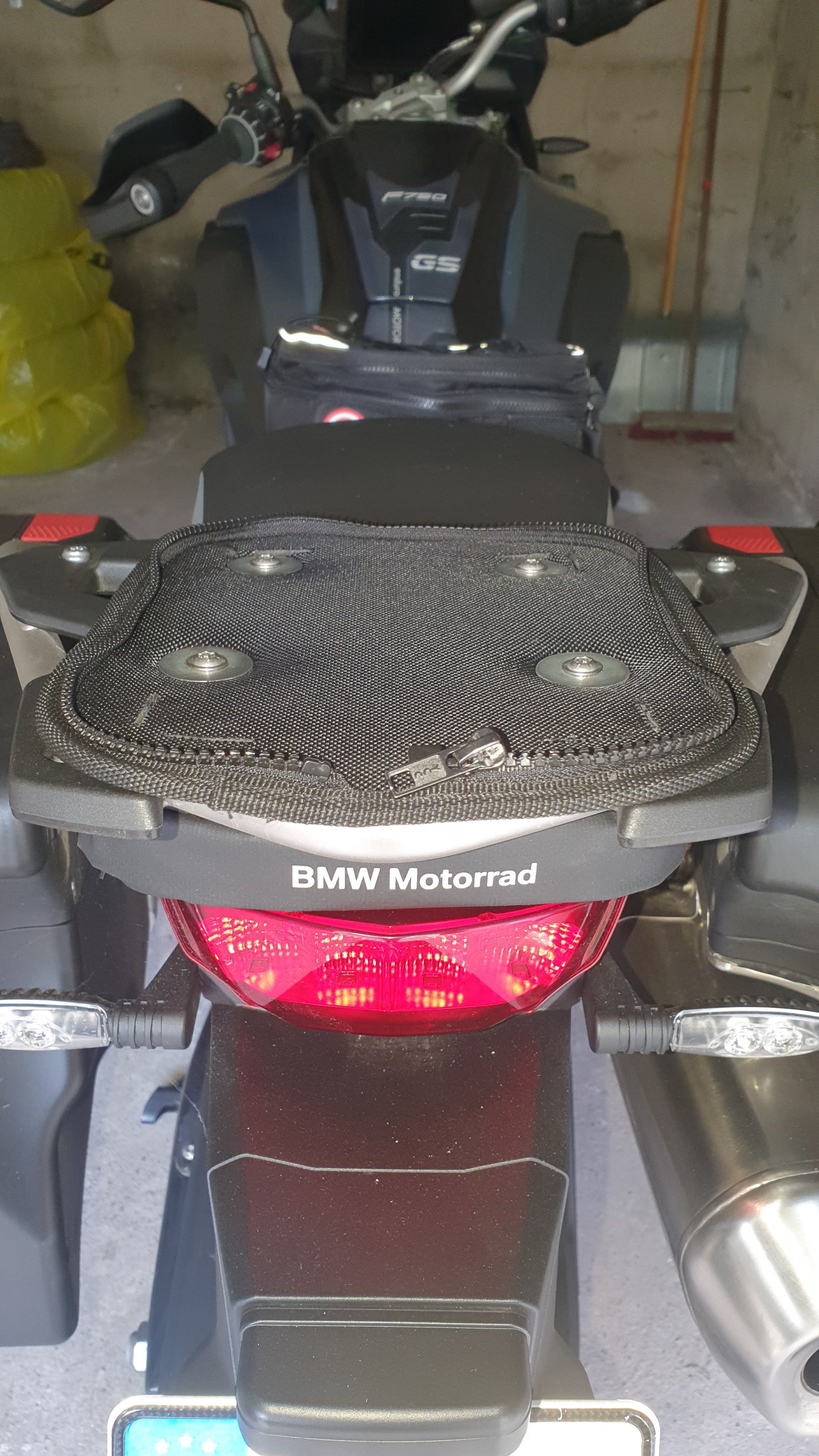

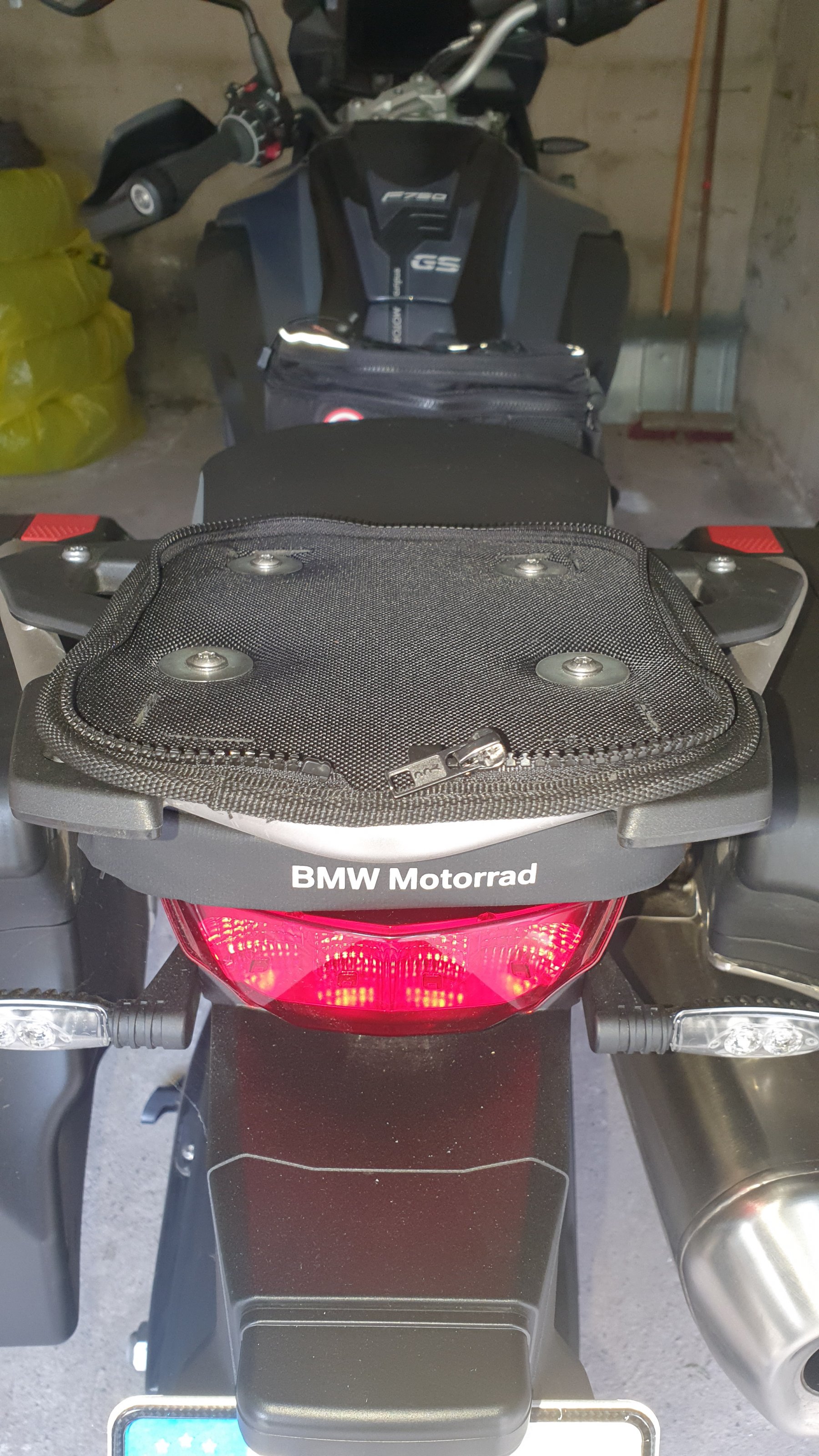

Ich würde mich immer für eine mit Basisplatte entscheiden, da kann man die Tasche jederzeit abnehmen und mitnehmen.
Bei der F750 kannst Du zu Befestigung wunderbar die 2 Schrauben des Topcasehalter zum Soziussitz nutzen. Wenn Du die Topcasehalterung abschraubst (6 Schrauben) kannst Du sie leicht nach hinten wegziehen. Dann siehst Du auf der Gepäckbrücke ziemlich mittig 2 6er Bohrungen. Diese übernimmst Du für den Topcasehalter und bohrst 2 6er Löcher. Dann hast Du 4 brauchbare Punkte für ne Basisplatte. Habe mir von Polo die Qbag 2 geholt.
Mit Basis 30€, reicht für meine Zwecke.
Habe gerade keine Fotos von der montierten Basisplatte aber denke Du weißt wie ich es meine.
Kann ich morgen Nachmittag nachliefern, bin erst dann wieder Zuhause.
Wasserdicht war mir egal. Die wird mal ordentlich imprägniert und dann sollte das reichen.
Wasserabweisend ist sie eh schon.
Von irgendwelchen Gurt und Zurrgeschichten halte ich gar nichts.

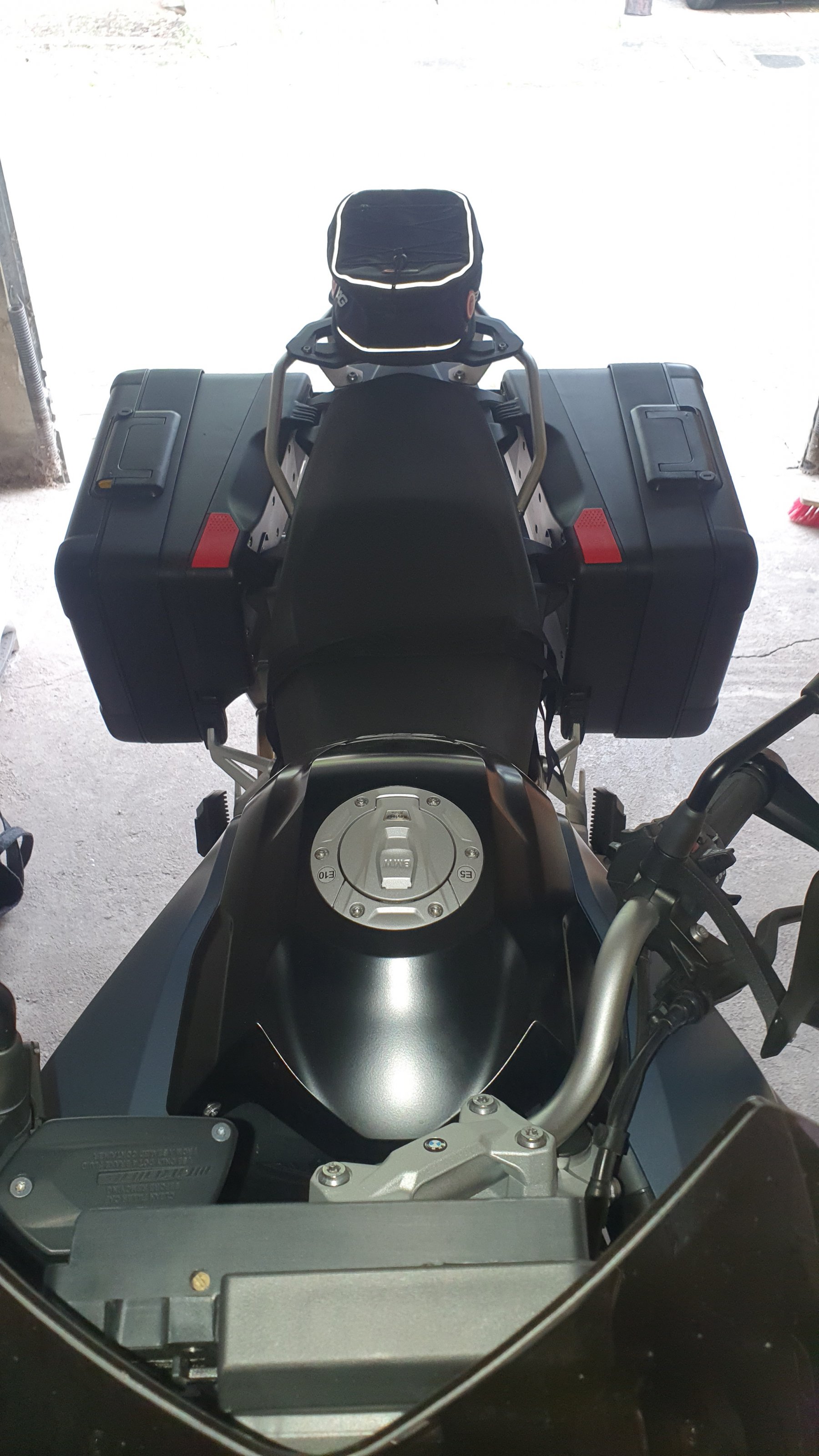

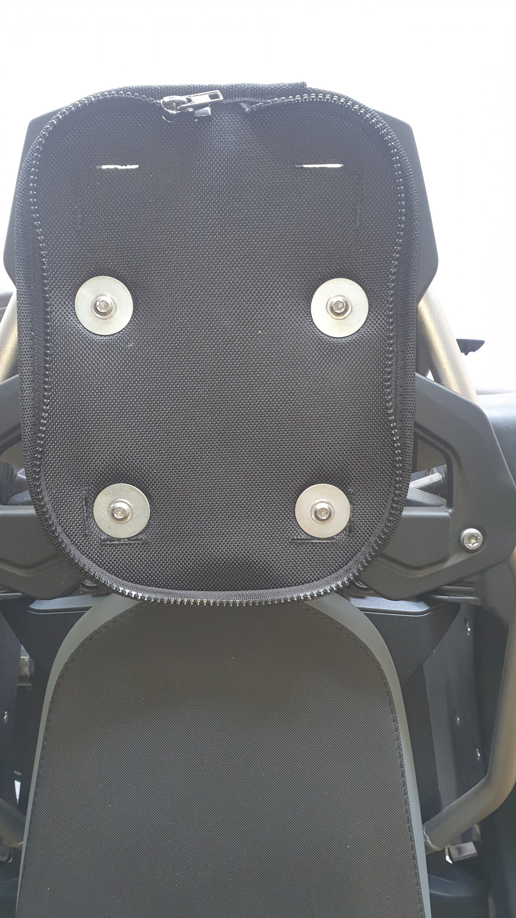

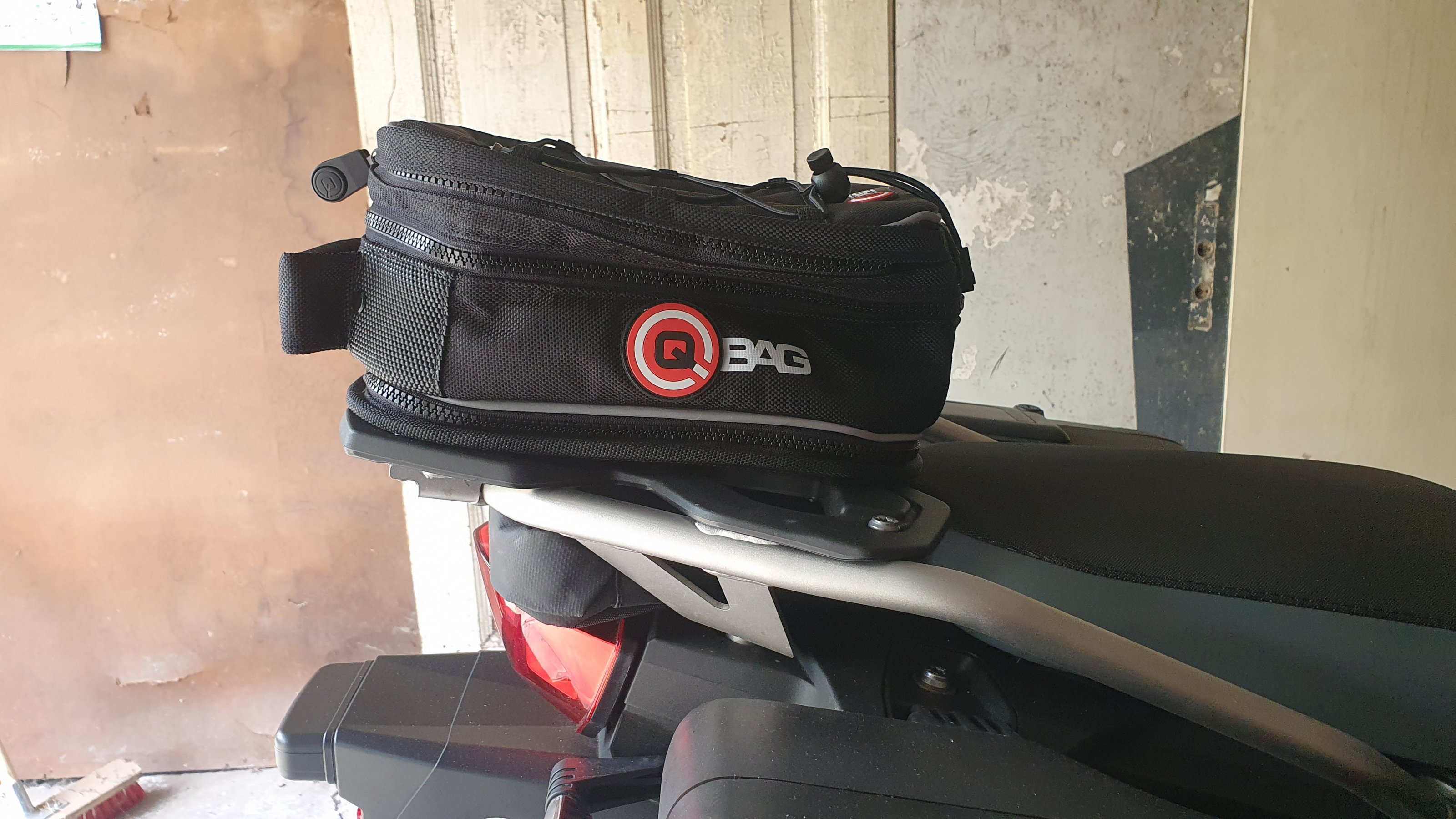

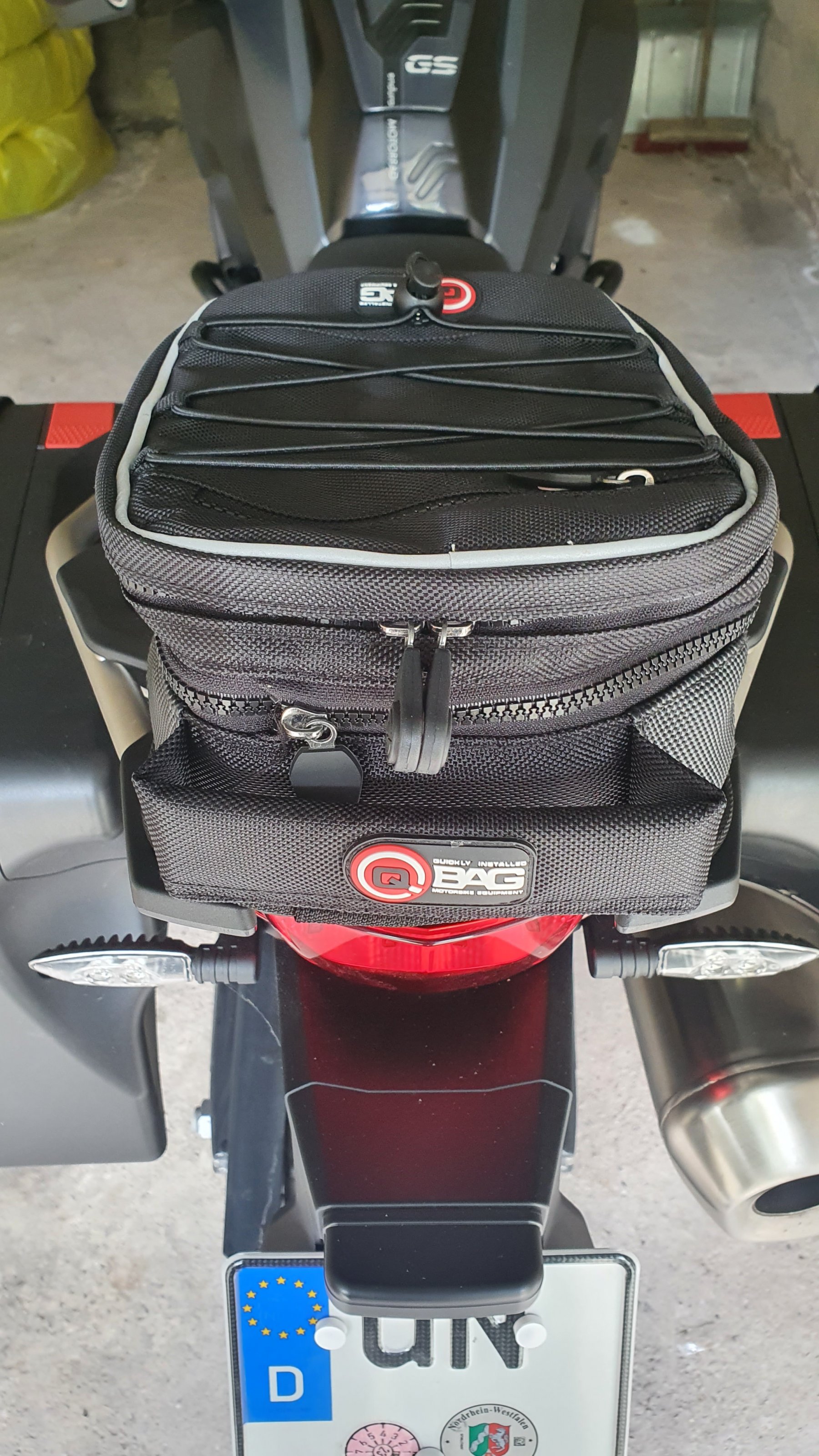

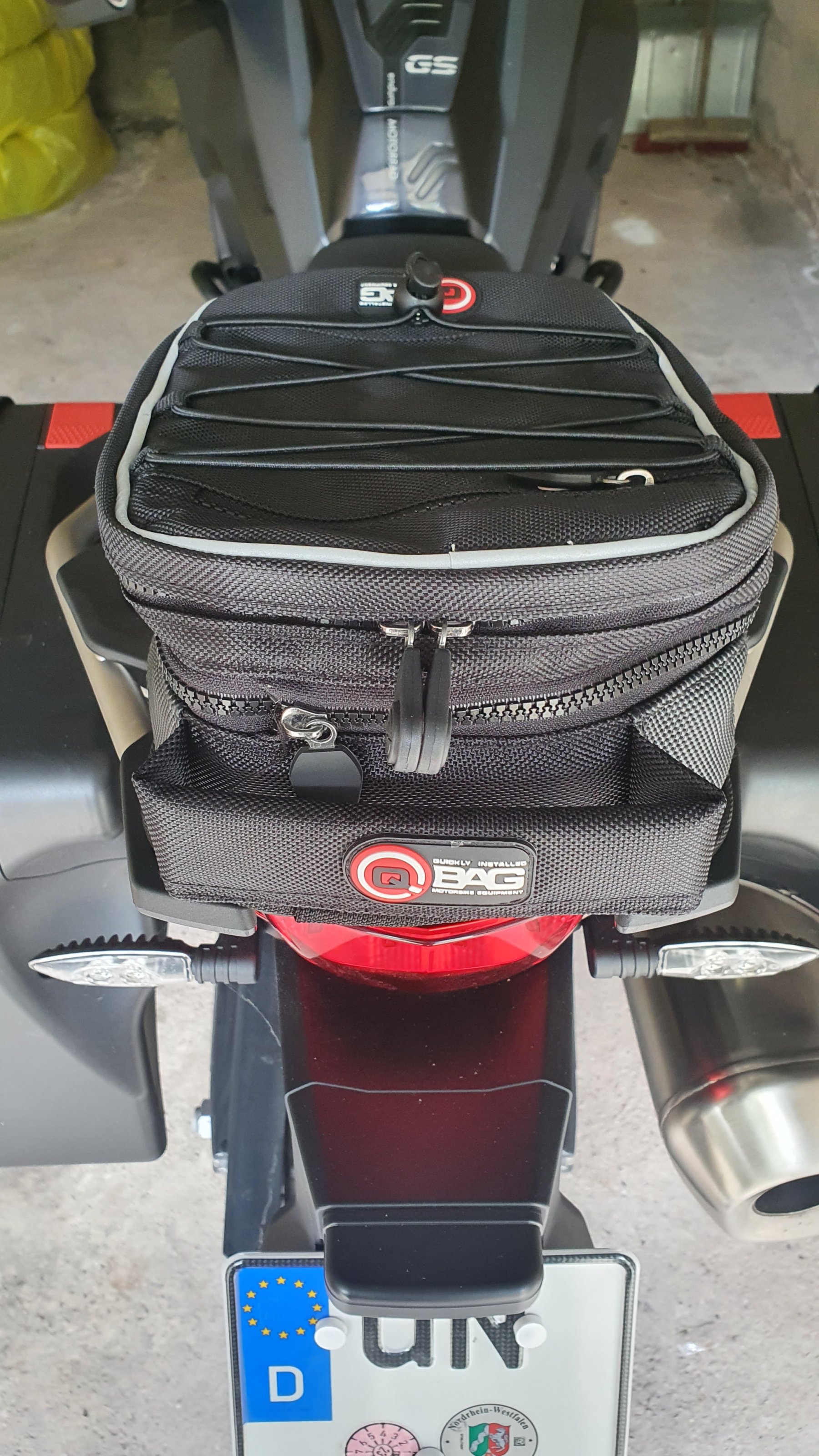

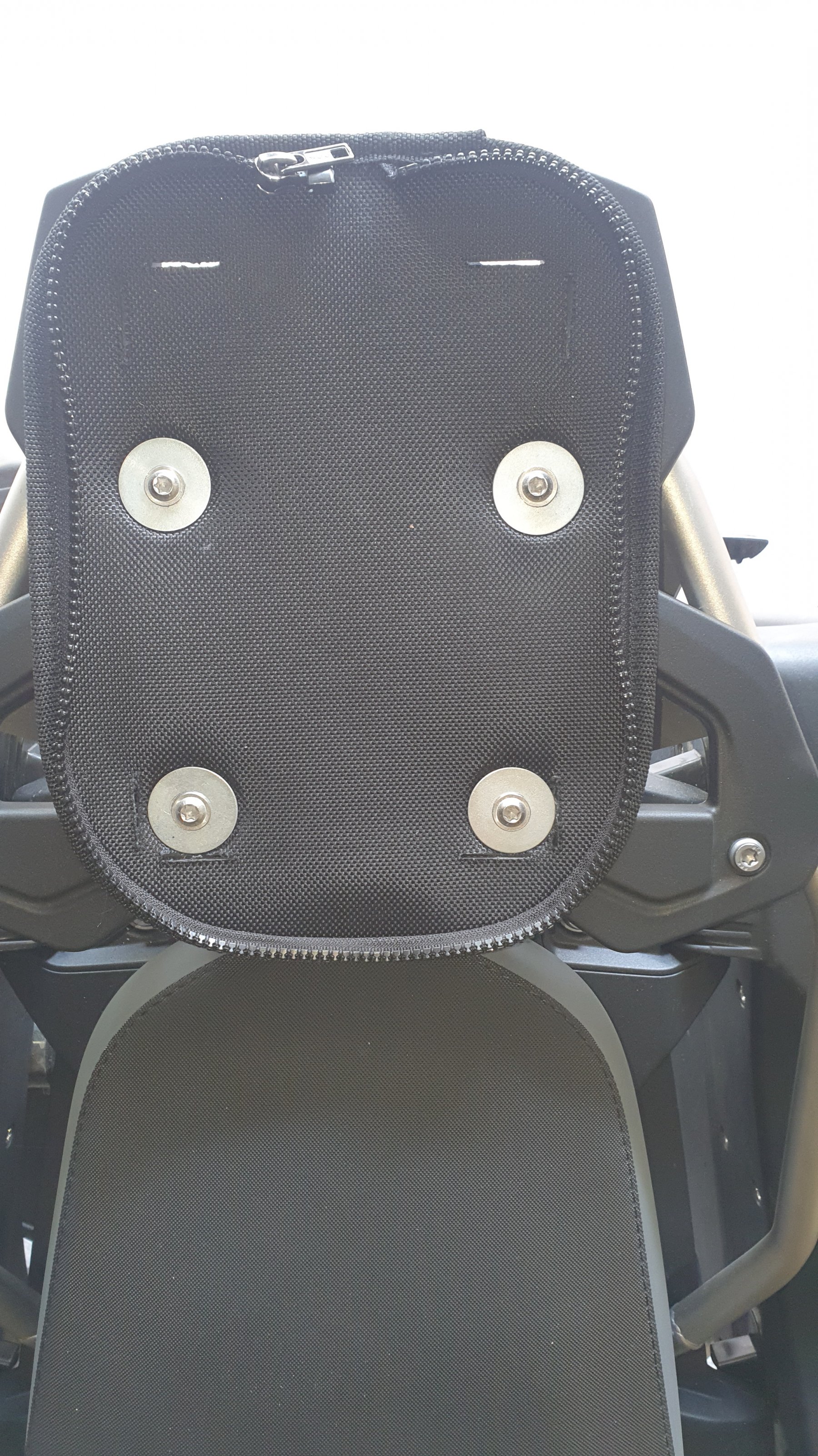

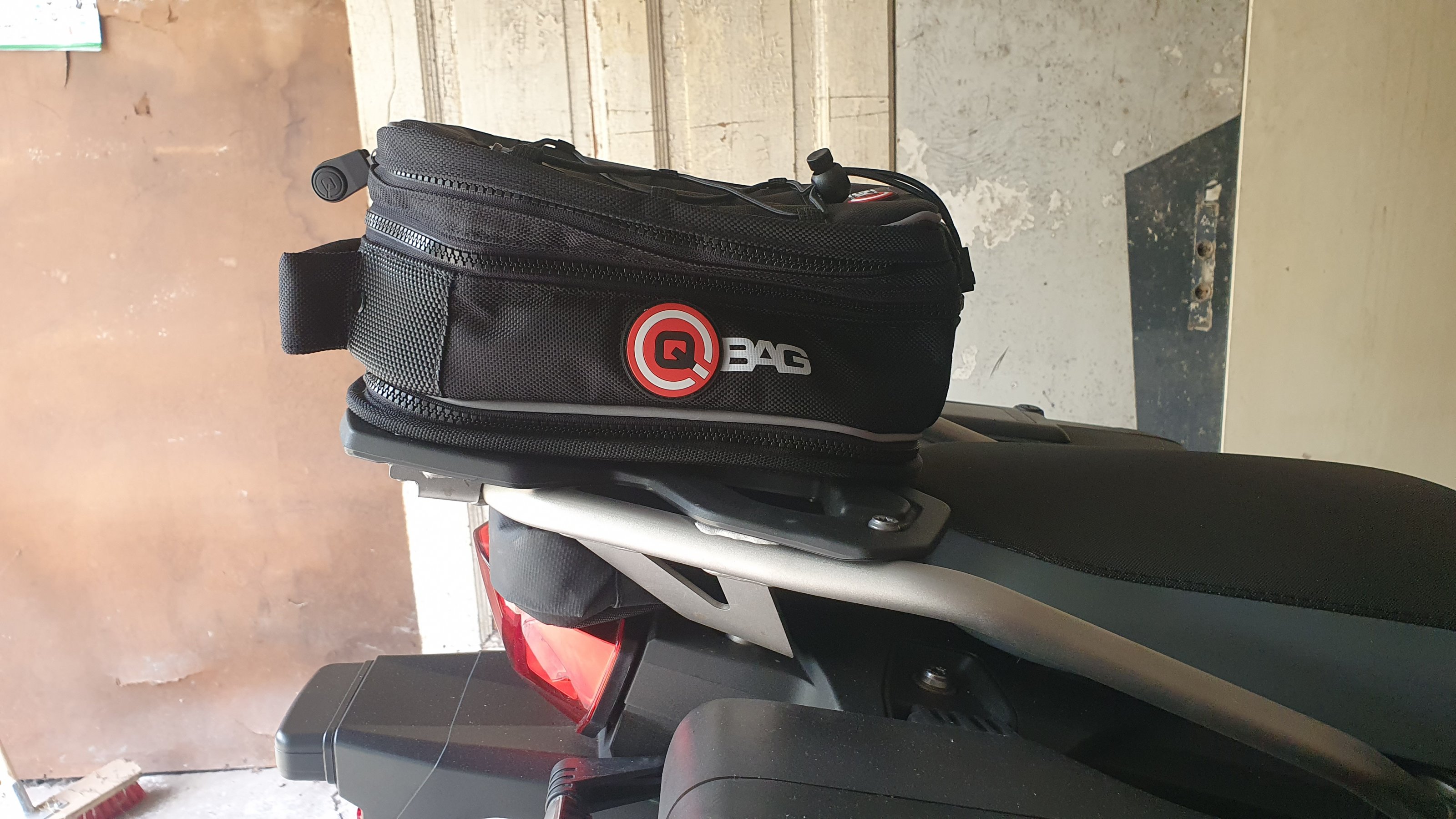

So hier mal die Fotos:
20210525_122215.jpg 20210525_122158.jpg 20210525_122413.jpg 20210525_122425.jpg
wie gesagt, wenn Du den Topcase-Träger abschraubst hast Du wie bei mir zu sehen in der Gepäckbrücke 2 6er Bohrungen. Wenn Du die Topcase-Trägerplatte umdrehst siehst Du an genau diesen beiden Positionen zwei ca. 8mm große Kreise auf dem Kunststoff. Das sind genau die Positionen der Bohrungen in der Gepäckbrücke.
Man könnte auch die hinteren 2 Originalschrauben der Topcase-Trägerplatte nutzen, nur war mir da nicht genug Material an der Basis der Tasche übrig. Zu dicht am Reißverschluss und kein Platz für U-Scheiben.
Ist ja auch nur eine Möglichkeit von vielen. Muss jeder wissen was für seine Zwecke ausreichend ist.
Danke nochmal an Kurt der mich auf die günstige Lösung gebracht hat 👍.

Danke. Bilder sagen mehr als … 😉

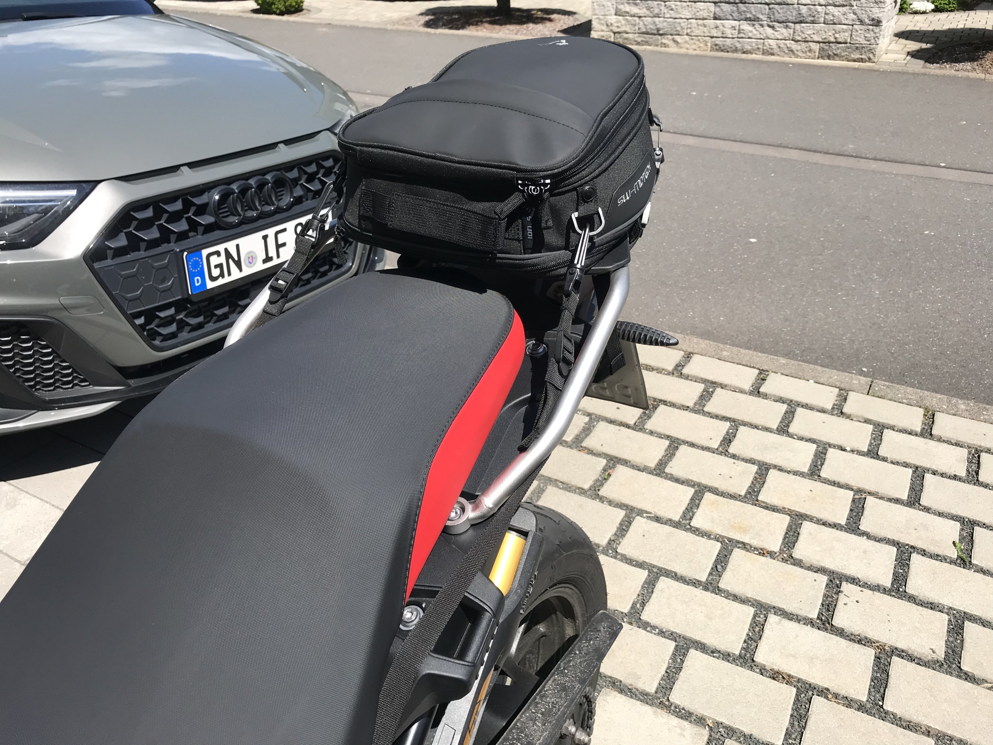

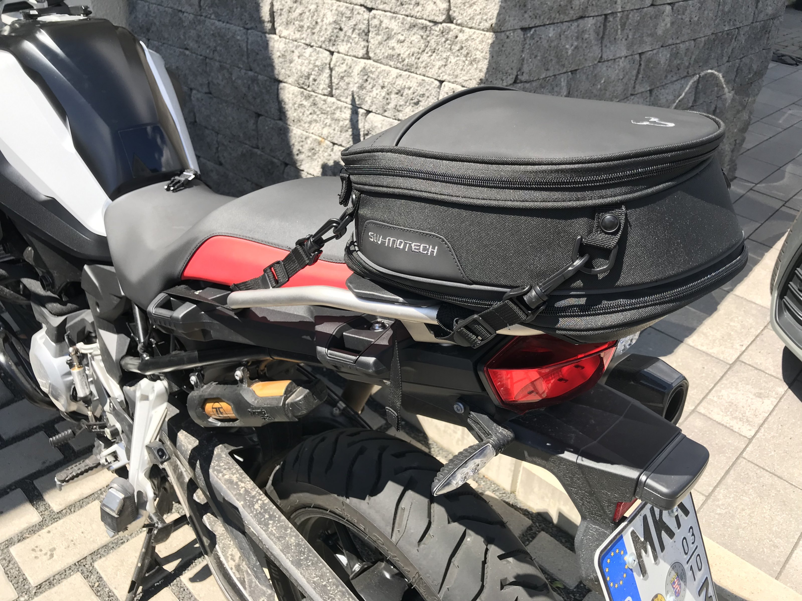

Ja hab ich. Im Foto eine Hecktasche von SW-Motech, inzwischen hab ich die aber gegen eine etwas größere ersetzt.
Die neue ist diese, auch von SW-Motech.
Passt für mich perfekt und passt einiges rein...

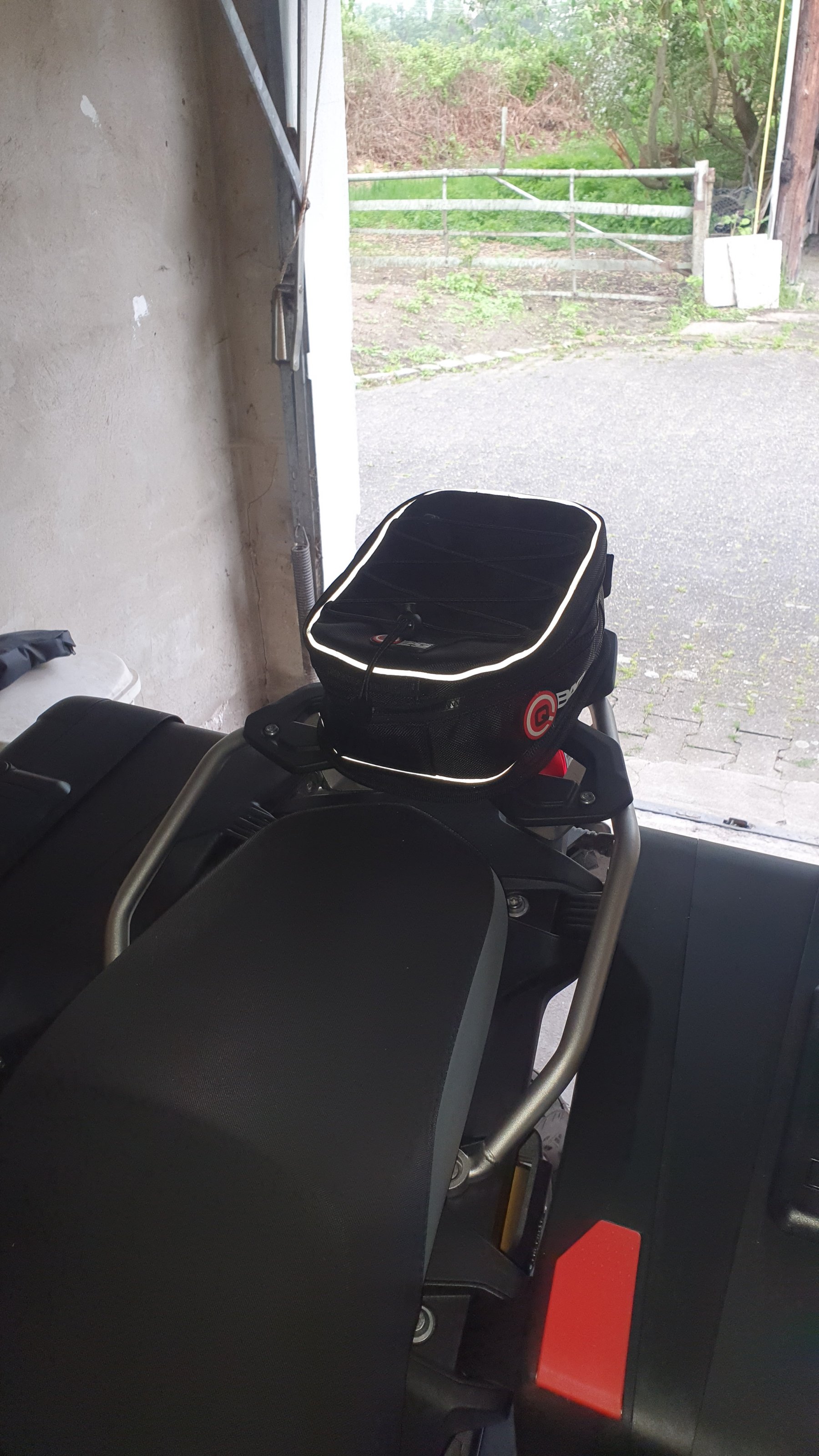

SW-Motech ION S Hecktasche auf Gepäckbrücke und Hecktaschen allgemein
so habe ich das bei mir gelöst. Nur ein Beispiel. Habe aber aufgrund meiner damals notwendigen Stomaversorgung (Beutel, Basisplatten, Reinigungstücher etc.) die Tasche montiert. Da war dann immer eine gewisse Notversorgung drin, selbst wenn ich ohne Koffer unterwegs bin (brauch ich jetzt ja Gottseidank nicht mehr).
Wichtig war für mich die Grundplatte, so kann man die Tasche schnell mal ab-,mitnehmen. Aber es gibt da reichlich andere Lösungen.
