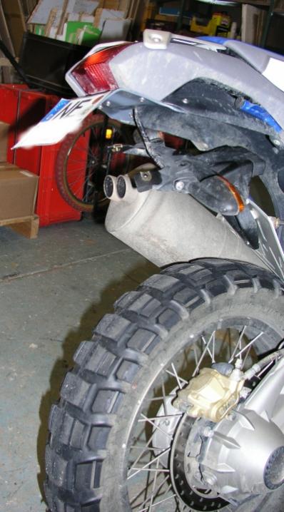

Diskutiere Heckumbau - Bildersammlung im HP2 Enduro und HP2 Megamoto Forum im Bereich Motorrad Modelle; hey Markus es sind etwa 1/3 verdeckt, sieht aus als ob 2 Reflektoren dran sind. gibt eine Symbiose mit dem Rücklicht gruß mane

sieht toll aus :)
vorallem schwarz :rolleyes:
Eine Frage: deckt die Kennzeichenbeleuchtung nicht den Reflektor ab?
Grüße Markus
hey Markus
gruß mane

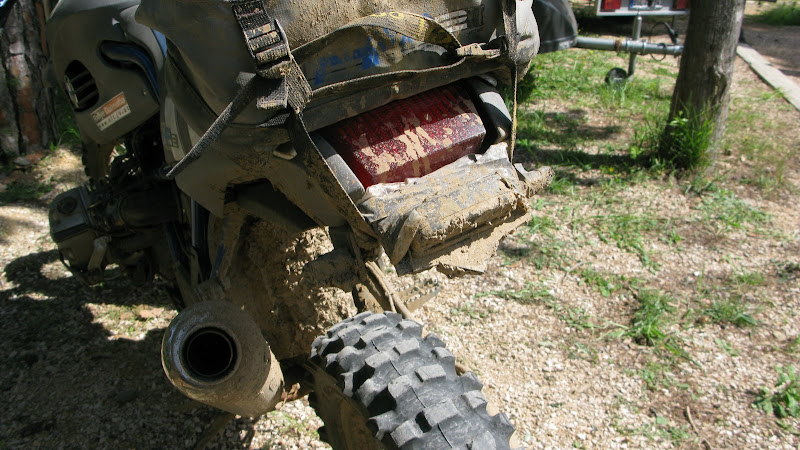

nach ung. 500 KM Rallye:
Wohl doch eher was für die Eisdielenfraktion.
Frätzi
......das Teil hat auf drei HP`s insgesamt mehr als 2800km übelstes Glände ausgehalten!
Das muss ich hier zu Ziro`s Ehrenrettung gleich mal loswerden!;):cool:

Servus Markus,
ja hat Spaß gemacht und alles ohne ernstere Schäden überstanden.
Bericht kommt sicher noch von Klinge und ist dann irgendwo unter Events zu lesen.
Als Heck werd ich mir irgendsoein Plastikteil ranschrauben.
Hauptsache vibrationsresistent!
... war`s vielleicht ein Materialfehler und Meister Ziro schickt mir als Gewährleistung ein neues :rolleyes::):rolleyes:

Servus Markus,
Frätzi
Schön, daß es so gut geklappt hat.
Frei nach Huub, "Was nicht dran ist, kann nicht kaputt gehen"

Nix blödsinn, sorry
aber das Teil ist abvibriert. Definitiv.
das dürfte mit dem schlamm- und der damit verbundenen gewichtserhöhung der "heckflosse" zu tun haben.
bei der alto gab´s überwiegend nur staub- und das macht nur probs beim lufi und der kohlenstoffeinheit. ;)

so
könnts sein. Allerdings war der Schlamm nur in Fragmenten vorhanden, eigentlich nur Staub.
Guter Ansatz mit der Gewichtserhöhung der "Heckflosse". Zwar gabs kein Schlamm aber in der Hecktasche 2 Liter Sprit + Werkzeug. Das könnt natürlich das Schwingverhalten des "Ziro" beeinflusst haben bis hin zum Bruch ... ;)

bingo
das dürfte es dann gewesen sein....eigenresonanz des materials und die mehrbelastung...da bricht auch der fetteste t-träger ;)
2 liter (kg) plus werkzeug...das macht die masse schon sehr agressiv...
äääähhh???
Alu ist "spröde", Gewicht durch Kennzeichen und zeitweise etwas Matsch (auch wenn es überwiegend trocken war), ein langer Hebel und ordentlich Belastung durch harte und permanente Schläge (steiniges Terrain) lassen es mürbe werden und brechen.
Was sagte Grizzly noch zu der Aluroadbookhalterung und 6 Tage Alto Turia?;)
Es macht doch keine Sinn, sich das originale Kennzeichen bei solch einer Veranstaltung zu ruinieren, entweder durch Verbiegen, ausreißende Bohrungen oder sogar Verlust. Ist doch mit dem Sportkennzeichen einfacher und günstiger. Die Dinger werden doch nicht nur gefahren, weil es sportlicher aussieht.
Die Tasche war doch auf dem Gepäckträger und nicht am Kennzeichen befestigt. Daraus auf ein anderes "Schwingungsverhalten" zu schließen, ist doch recht weit hergeholt, oder?
Demzufolge bricht jeder Kennzeichenhalter dann erst recht, wenn ich Kofferträger und Koffer dran habe?:confused:

äääähhh???
André
Alu ist nicht gleich Alu und Sportkennzeichen sind in Kroatien auf öffentlichen Strassen nicht erlaubt.
Gruß huub
Danke für die Info, kurz und knapp:D
Scheinen aber nicht alle so eng gesehen zu haben, gab´s Knöllchen?
