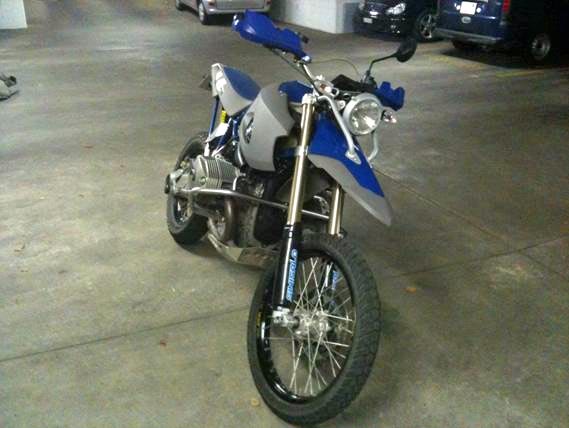

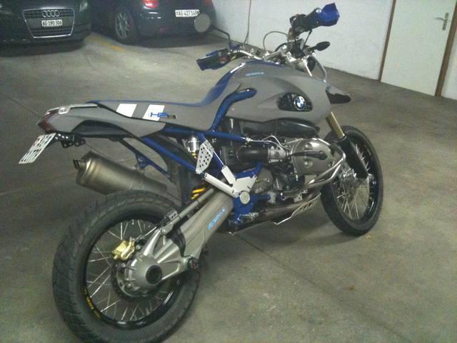

stef24
Hi Wili
Ich meine bei der Besichtigung Pirelli gelesen zu haben
Aber noch steht das Teil ja leider nicht bei mir, noch ein paar Tage Geduld
Gruss, Stefan
willi.k
willi.k
26.12.2005
2.395
Bergisch Gladbach
R 12 G/S
Für wahr, ein schickes Teil, Deine Zukünftige.
Der Vorbesitzer hatte sicherlich klare ästhetische Vorstellungen, wenn er auf den 18"/21" Radsatz eine quasi-Straßenbereifung aufgezogen hat. Dieser Radsatz wird eigentlich gewählt, um die bösen, groben Stollen-Pellen montieren zu können, die in 17" nicht zur Verfügung stehen.
Für den Nicht-hard-core- Einsatz mit hohem Straßenanteil sehe ich allerdings klare Vorteile beim Original Radsatz, da dieser die Montage von schlauchlosen Reifen ermöglicht (wie den Scout in TL, um den es hier im Thread ja eigentlich geht :D ), die bekannterweise Sicherheitsvorteile haben.
Ist der orig. Radsatz auch dabei?
